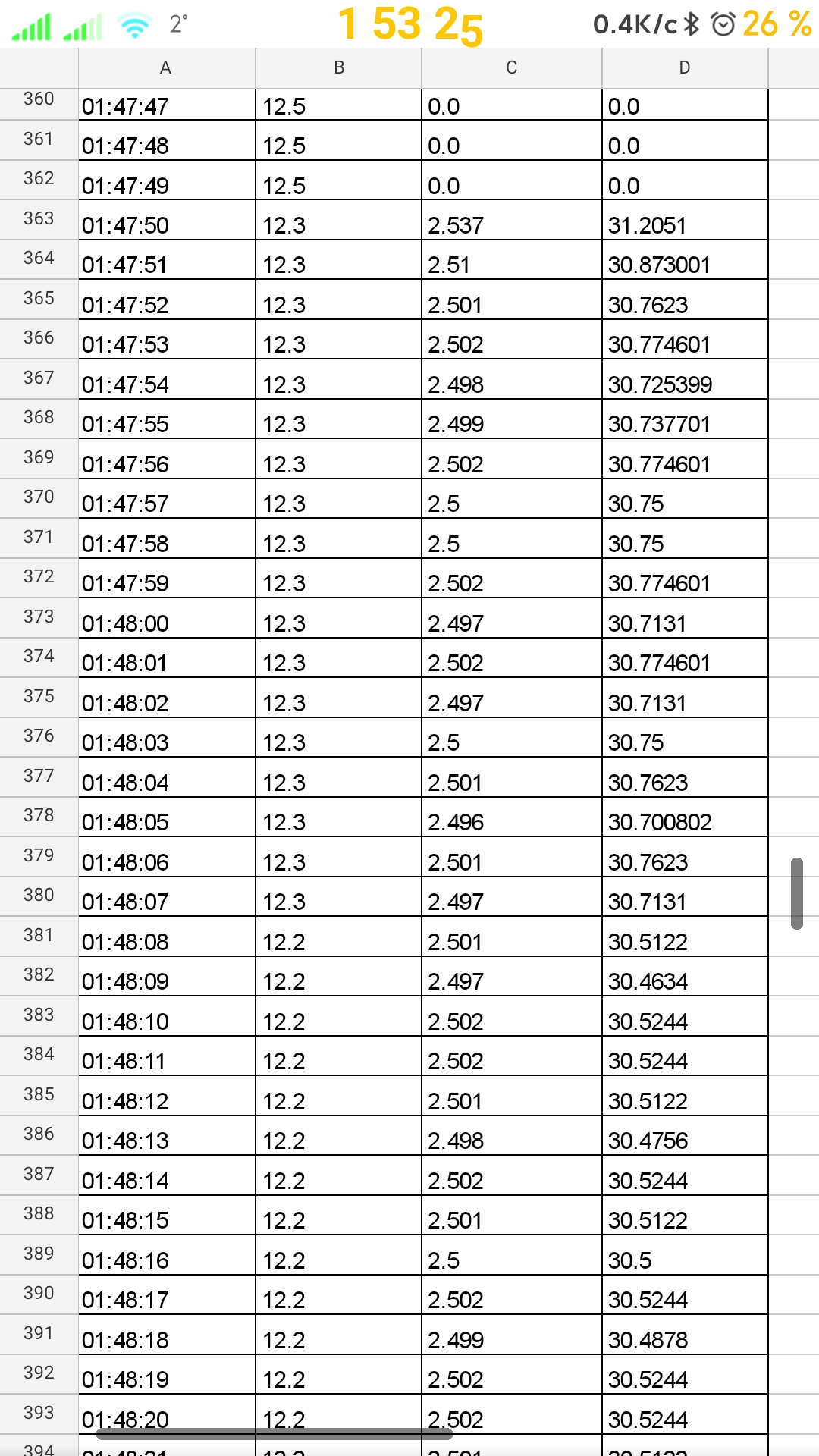

open65
Цитата: UriBas от 15 Янв. 2020 в 23:35
1) Как на счет сохранения данных на компьютер? Пробовали делать графики?
2) В описании пишут, что выставить минимальное напряжение разряда можно до 2В, и минимальный ток 0,2А - реально это так и есть?
3) При разряде до порога, снижает ли ток, или обрубает сразу же? (Если снижает, то до какого минимального и т.д. ?)
1. К компьютеру не подключал. Брал для контроля с смартфона. В приложении на смартфоне можно сохранять лог в .xls
2. Да, минимальное напряжение разряда до 2В.  минимальный ток разряда  0,01А
3. Обрубает сразу, по достижению выставленного параметра.

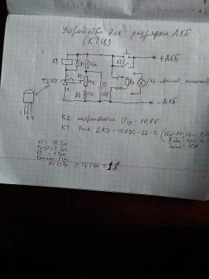

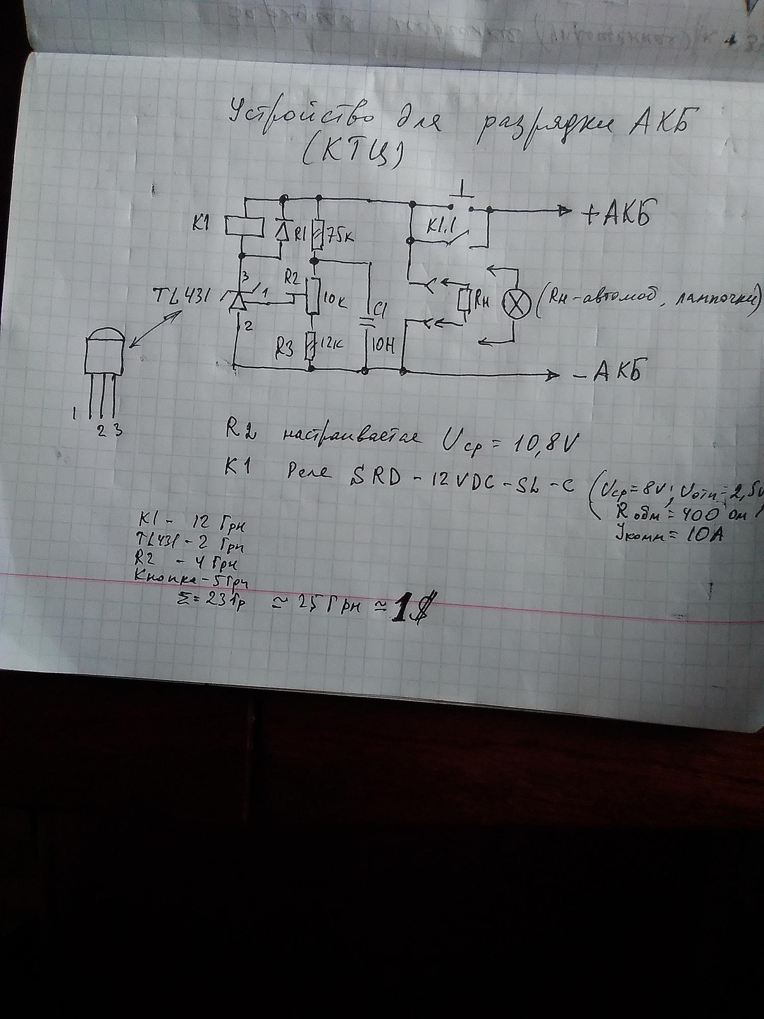

Эт точно... Я вот просмотрел все 17 страниц и ужаснулся обсуждением тех электронных нагрузок с кулером сверху. Неужели вам денежки просто так достаются, что за такие деньги хотите покупать изделие, ну разве что в лаборатории по исследованию характеристик аккумов нужны. Измерить емкость аккума с точностью до 5 АЧ, а может быть и точнее, можно сделать примитивным образом. Кому эти десятые и сотые доли емкости нужны? И для чего?
Я вот порылся и нашел китайское чудо ZB2L3, поиск дал 6$, на АЛИ  ещё дешевле, и то жаба задавила его покупать.
Купил в магазине реле  SDR-12VDC-SL-C (R=400 Ом, на 10А коммутации), TL431, многооборотный подстроечник на 10 кОм, нефиксируемую кнопку, защитный диод для реле, 2 постоянных резистора и конденсатор от помех, все про все - 1$. Забыл еще про монтажную плату на которой все спаял и скоммутировал проводами. Настроил на 10,8V  тем подстроечником. Так как напряжение на АКБ заведомо больше 10,8 V,  то при нажатии кнопки, реле срабатывает и блокирует кнопку своими контатами и при этом подключается нагрузка, мощный резистор, а лучше - те пресловутые автомобильные лампочки, они и разряжают и сигнализируют о процессе разряда. По достижении 10,8V реле отключит схему от АКБ и лампочка погаснет. Если в разрядную цепь включен амперметр, то через 10 минут, после выхода графика на прямой участок, запишите начальное значение тока и время, а при окончании заряда  - конечный ток и время. Средний ток (среднеарифметическое значение) умножьте на время и получите израсходованную емкость с ДОСТАТОЧНОЙ точностью для домашних условий. Чтобы не прозевать время, можно присобачить обычные электромеханические часы. Можно еще больше усовершенствовать... К свободному НЗ контакту присоединить какой то звуковой сигнализатор (слаботочную пищалку) . Тогда при присоединении приставки к АКБ, сигнализатор запищит, при нажатии кнопки, реле переключится на питание самой схемы и отключит сигналку. При окончании процесса разряда, реле отключит схему с разрядной нагрузкой и подсоединит эту пищалку. Только нельзя подключать мощный сигнализатор чтобы окончательно не разрядить ваш аккум.
