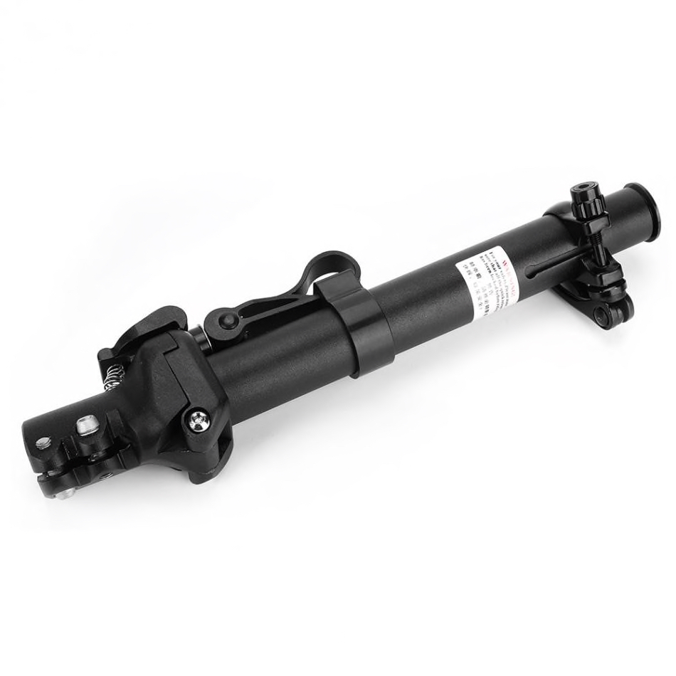

Цитата: ReSharVladimir от 17 Апр. 2019 в 20:23
На том, который я порекомендовал, кроме этих двух крючков механизм еще эксцентриком фиксируются, чтобы люфта не было. Тот, который винтом затягивается, у меня на французском складном велике сына используется. Если их сравнивать, то ранее рекомендованный мной вариант толще и надежней выглядит. Он для BMX велосипедов рекомендован. А если учесть, что у самоката больше нагрузка на руль, чем у велосипеда...
Убедительно, спасибо. Надо брать. А вот вторая деталь (https://ru.aliexpress.com/item/Mountain-bike-stem-increased-device-goose-increased-device-fork-jackknifed-lengthen-3-elevator/1545218554.html) - это чисто для усиления зажима? Диаметр моей трубы (28.6мм) должен подойти к хомуту складной стойки с али напрямую.
MaF
Чайнег
Цитата: MaF от 17 Апр. 2019 в 21:49
Это удлиннитель штока
А, понятно - это для коротких штоков, как на БМХ велах. У меня выступает аж 70мм, а в складном штоке в хомуте "мамы" глубина 38мм, т.е. у меня еще и останется место.
Чайнег
Цитата: ReSharVladimir от 15 Апр. 2019 в 22:47Вот этот вариант по качеству повыше приведенных ранее будет.
Огромное спасибо за наводку, выбрал этот вариант. Нашел продавца с ценой пониже, стойка та же самая, только без "набалдашника" (он мне не нужен, у меня будет набалдашник с регулируемым углом выноса).
https://ru.aliexpress.com/item/20/32966801940.html
Как получу, сразу отпишусь с картинками.
Всем спасибо за помощь!  :bravo:

Чайнег
Получил складывающуюся стойку, доволен, как стадо слонов! Стойка действительно сделана качественно, ничего не люфтит, все солидно.
При случае, сделаю фотку со сложенным рулем. Она складывается вбок к оси симметрии самоката, под углом 45 градусов, а не как я думал - прямо, но это даже и лучше, потому что если бы было прямо, то широкий руль все равно бы торчал в стороны, а так он оказывается вдоль переднего колеса! По ширине он почти не выходит за габариты самоката.
Также поставил новый руль и новый вынос с регулируемым углом. Стало вообще шикарно - сижу, как байкер на Харлее, а в крутые уклоны можно дальше вперед наваливаться грудью, за счет выноса руля вперед и выемки в середине. В общем, во! :wow: :wow: :wow: :wow: :wow: :wow: :wow:

Подскажите, пожалуйста, кто в теме, есть ли в природе вот такие складные узлы, как на картинке. Но чтобы внизу был бы "папа" для резьбовых колонок, а вверху - тоже "папа", для крепления стандартных МТБ выносов? Сам найти не смог.
Басарга
[user]Vobbler[/user], Надо бы точный размер трубы вилки, в какую сторону складывается, сколько болтов, два или один.  И чем не подходит ссыль выше, с которой фото
Vobbler
Рулевой стакан - резьбовой. Внутреннего диаметра не знаю. Но для него идут выносы с диаметром 25,4мм.
Вынос МТБ - внутренний диаметр крепления на шток вилки - 28,6мм.
Вынос на фото не подходит тем, что внизу мама, а не папа. Насчет того, в какую сторону должен складываться вынос - вопрос не понял. Думал, что все складываются одинаково - по оси самоката, к заднему колесу.

[user]Vobbler[/user], Рулевой стакан- часть рамы.
Я спрашивал внешний размер трубы вилки.
Вилки бывают резьбовые и безрезьбовые.
Если у тебя безрезьбовая вилка, то тебе подходит только та, что в ссылке.
Если резьбовая, то вот, для резьбовых, https://aliexpress.ru/item/1005004452504249.html?algo_pvid=null&algo_expid=null&spm=a2g2w.productlist.search_results.28.23f05b1cNGBUwH&sku_id=12000029228309751
Если тебе так дорог вынос, отпили верхнюю часть и поставь свой вынос B-)
vladk
1 1/8" у него, резьбовая (вынос вставляется внутрь, 1" в диаметре).
Там переходник в зажиме на верхнюю трубу стоит (видимо, верхняя труба 22мм, сравнение по фото с дыркой под руль тоже говорит за эту версию), нужно искать без переходника и доподлинно выяснять диаметр верхней трубы.

[user]Басарга[/user], спасибо! Почти то, что надо. Но верхняя труба непонятно какого диаметра, вряд ли предназначена для установки МТБ-выносов. Мне бы тоже самое, но с верхней трубой 28,6мм.
Планирую самоделку на базе обычного самоката Yedoo Friday. Самоката еще нет, и не знаю, какой там диаметр вилки, если это нужно.
[user]vladk[/user], с вела не подойдет, спасибо. Мне как раз нужно увеличить высоту руля, прилично. И, желательно, с минимумом лишних деталей и лишнего веса. В принципе, я могу взять вынос, как на фото, которую постил выше, и обрезать стандартный вынос самоката, но это лишние детали и вес.

[user]Vobbler[/user], Все размеры очень нужны. Ты не втолкнешь вынос 25,4 мм в вилку на 22,2 мм. И наоборот, будет болтаться.
Этот вынос, как и все велосипедные выносы, складывается вбок, сложенным руль лежит на колесе,  и длина руля совершенно безразлична, а не вдоль по деке, как Хаоми или другой самокат со складывающимся колесом. Поэтому отлично впишется обычный велосипедный руль с толщиной посередине 25,4 мм.
Самый главный вопрос:
Зачем тебе складывающийся вынос? Может он тебе и не нужен?
У большинства, как и у меня, складывающийся руль даёт бонус при беседе с контролерами в транспорте. Типа, у меня складной и пошли все в задницу.
Дома удобно хранить, сложив руль, не спотыкаешься в коридоре.

Цитата: Басарга от 11 Март 2023 в 20:42Этот вынос, как и все велосипедные выносы, складывается вбок, сложенным руль лежит на колесе
А чтобы сам руль лежал на колесе, достаточно просто отщелкнуть замок складывания, или же надо еще верхнюю трубу освободить от зажима и повернуть ее вокруг оси?
PS: лично мне складывающийся вынос нужен, чтобы: а) пускали в метро и б) в поездках на поездах.

[user]Vobbler[/user], Ну если руль высокий и неповернутым вокруг оси в землю упирается... С обычной прямой палкой проблем нет! :-D
Вообще возьми самокат, встань на деку, руль должен быть на уровне пупка или чуть выше, померяй рулеткой от верха рулевого стакана до пупка.  Будет длина складного выноса

Не понимаю. При отчпокивании руля в сторону, он ровно также остается перпендикулярен деке, как и до складывания, только вниз головой. Будь это палка или руль а-ля БМХ - неважно. Чтобы руль стал параллелен оси самоката, его нужно дополнительно повернуть, т.е. ославить верхний хомут выноса и повернуть трубку-вставку этого выноса (к которой и крепится руль) по оси. Я все верно понимаю? Но тогда вопрос: как это сделать, если верхняя трубка-вставка этого выноса не цилиндрическая, а имеет профиль с "уступом", который как раз предназначен для того, чтобы трубка не проворачивалась?
vladk
Цитата: Vobbler от 13 Март 2023 в 14:31Я все верно понимаю?
Нет, совсем не верно. Чтобы стойка руля легла вдоль деки достаточно при ее складывании повернуть колесо в сторону. Сам руль при этом будет негоризонтален, конечно
