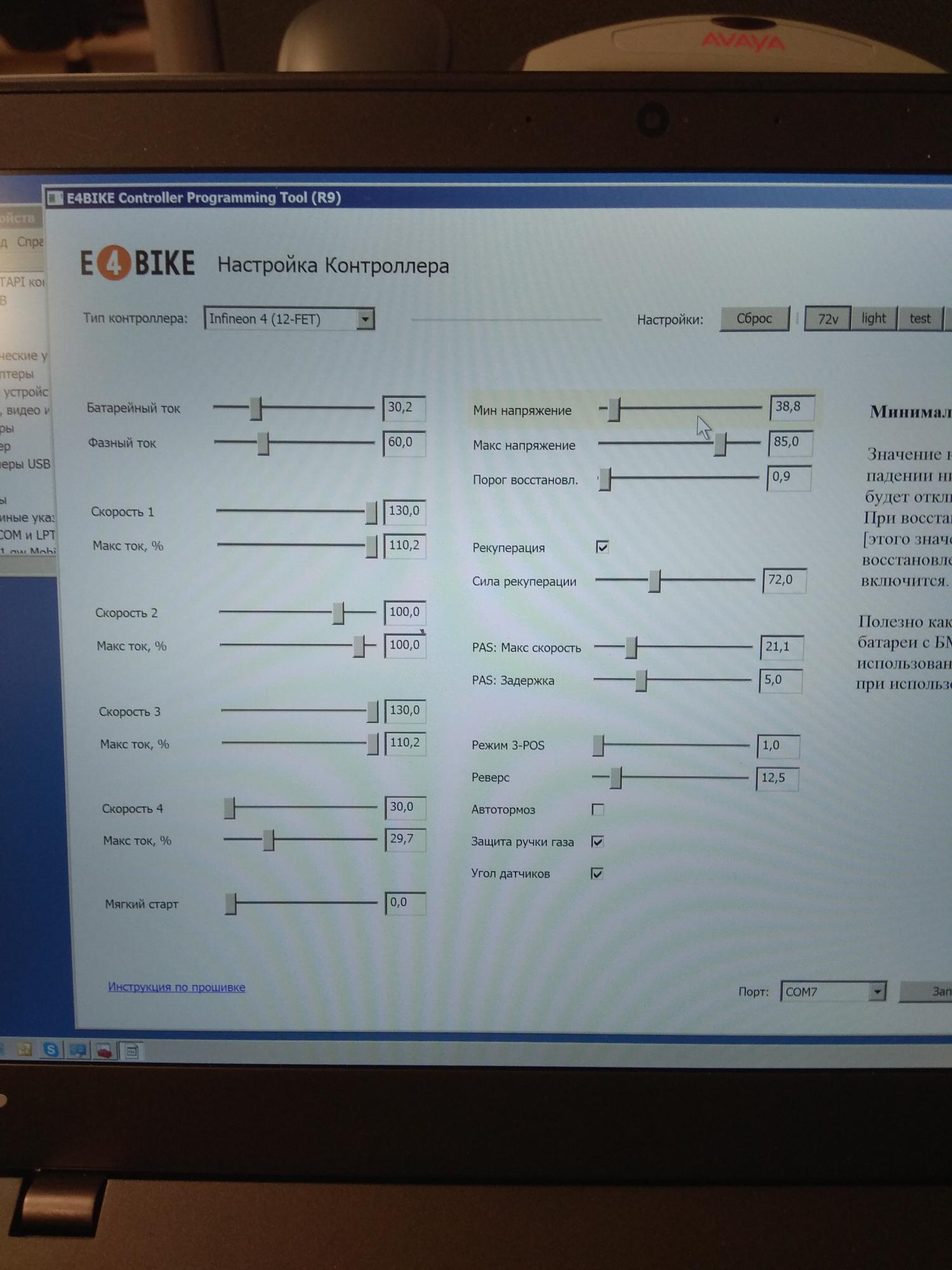

Такие настройки стоят в инфинионе. Результат ноль. Подпаявшись к Р получаем такой же результат. На газ не реагирует. Хотя лампа обычная горит.
nini06
По итогу всех диалогов я так и не пойму где проблема. Infinion видит батарею 60 вольт и сней прекрасно работает, но при изменении настроек не хочет работать с батарее 72 вольта.
Все идеи где искать закончились.

nini06
4 infinion  имеет рабочую вилку напряжения 36-98 вольт По данным с сайта e4bike. Я им писал по этому вопросу. Они мне написали, что нужно выставить максимальное напряжение исходя из максимального зарядного напряжения батареи +1 вольт. То есть получается 84 вольт +1 .  Так и сделал,но чего то телега не едет. За третий финик сказать ничего не могу ибо на нем я не ездил

Программа пишет что параметры успешно залиты в контроллер.отдельно же в контроллере нельзя посмотреть что залито или есть способ?

А скрин это получается не считанные параметры?
nini06
Это параметры , которые я задаю в программе.

Нет, это параметры, которые прошивает пользователь.
И там есть один, главный, из-за которого контроллер не работает.
Собственно, в примечаниях все прописано на понятном русском языке:  ;-D
Maximum battery voltage. If the battery voltage is exceeded, the controller won't turn on.
Как вариант, надо:
1. подключить минус контроллера к точке В- БМС...исключить ее из квеста.
2. если не заработает, разбираться с прошивкой.
Можно медленно разряжать батку, чтобы поймать тот предел, после которого контроллер начнет включаться.
Можно с помощью xpd попробовать выкачать этот предел из контроллера.
В общем, есть простор для творчества.  :hello:
