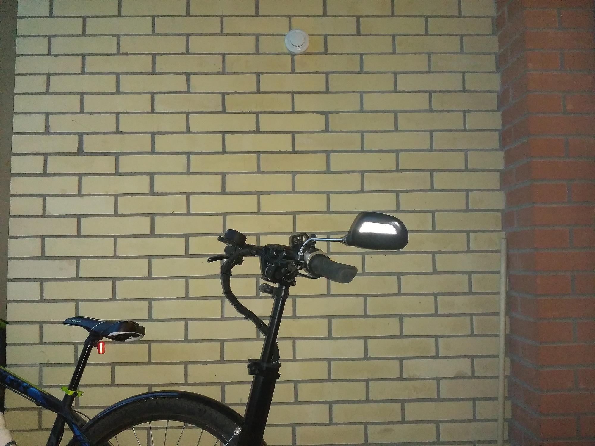

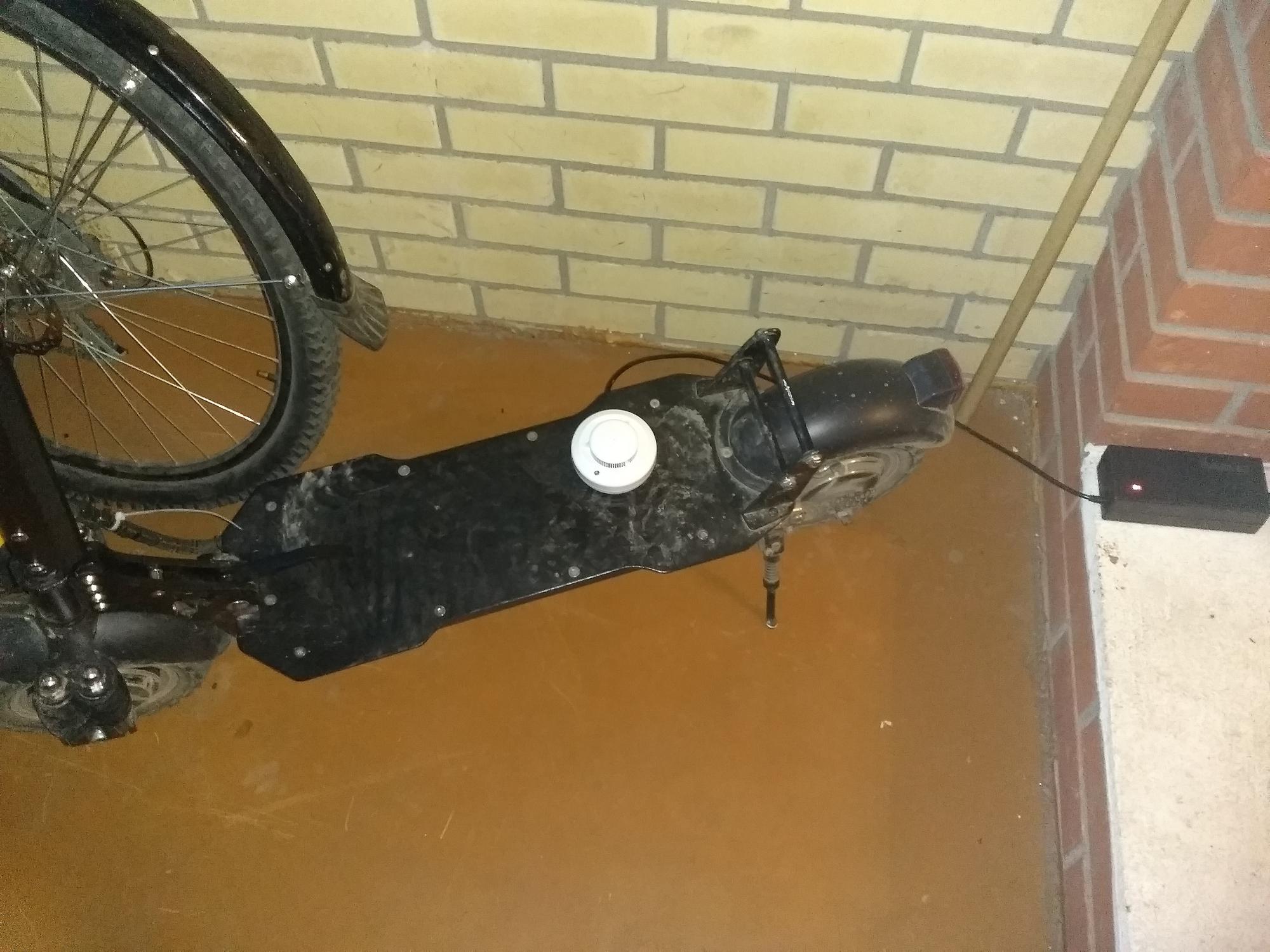

mack1002
Теперь жена спокойна, и в ушах звенит. Это я его проверял... Орет как бешенный.

[user]mack1002[/user], Я бы задумался...
По просьбе жены поставлены два дымовых датчика.
Самик задымил, датчики заорали, ты вышел проверить...
И тут батарея пизд...нула...
Я бы задумался...
