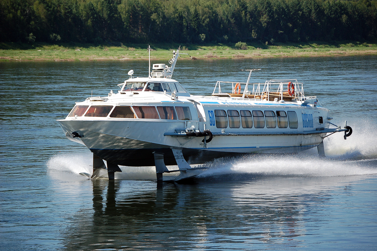

dimobile
Цитата: benzin7 от 25 Апр. 2019 в 17:17Итак
Лодка: серийные модели с плоским дном и твердой сланью 1) аква 2800 2) фрегат 280е 3) хантер 290 - Еще не заказал (может подскажете еще норм варианты длинна 280 см , чтоб была легкая, невысокая цена
Коллега бензин7, что Вы творите? :) Сколько Вы зарабатываете, что бы столько тратить?
Гребец тяжеловес развивает на веслах порядка 400 Вт. Эти данные подтверждены на эргометре. На академической лодке он двигается порядка 15 км/час. Достигается это в основном миделевым  сечением лодки, которое в три раза меньше чем на Вашем надувном гон...чике из ПВХ.  Зачем пытаться насиловать КПД энергоустановки и движителя, если корпус не позволит двигаться с нормальной скоростью, даже если мощность увеличить в три раза!!!!
Хотите выйти на глиссер на 1200 Вт?
Купите две канализационные трубы из ПВХ метра по три, диаметром мм. в 200, разнесите их на 1500 мм. в осях, а между трубами установите подводное крыло!!!!!!  Электромоторы выдают пиковую мощность почти сразу и с подводным крылом, на 1,2 кВт , можно будет летать по 30 км/час :)  В переходном режиме скорость будет ниже в два раза, а энергопотребление выше в два раза. Никогда Вы на ПВХашке не выйдите на глист с такой мощностью, а в переходном, хоть 1,2 кВт, хоть 3 кВт будете месить г-но в районе 15 км/час :)
Оптимизированный по обводам корпус с подводным крылом (или с двумя) сотворит чудо !!!!

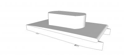

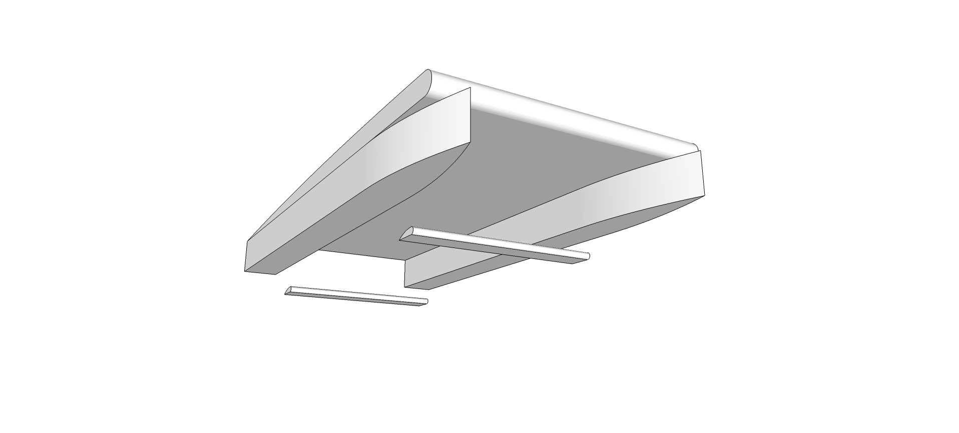

dimobile
По уму, если делать рекордную солнцелодку нужно барть за основу катамаран, с подводными крыльями и аэродинамической площадкой под солнечные элементы. При выходе на глист работают крылья, а при достижении 36 км/час, солнцелодка превратиться в экранолет!!!  :-D
Чем шире крыло, ниже скорость полёта и высота — тем выше экранный эффект. Наиболее сильно экранный эффект проявляется у дельтапланов из-за малой полетной скорости (порядка 10 м/сек) и большой хорды крыла.
10 м/сек. это и есть искомые 36 км/час!!!!
Вот где можно бороться за рекорд, а не тратить денег попусту  :-D
Добавлено 08 Июль 2019 в 17:38
... ой, из моей темы рисунок вылез, пардон :)
dimobile
Теоретически, если после выхода на экранный полет поджать подводные крылья, на 2 кВт можно километров до 50 в час разогнаться  :pardon:
Весь мой спич, был посвящен одному - бесполезно на воде искать резервы мощности, в этой среде очень маленькая инерция и свои законы. Вода сожрет любые инициативы, если не попытаться мс ней подружиться  :-D

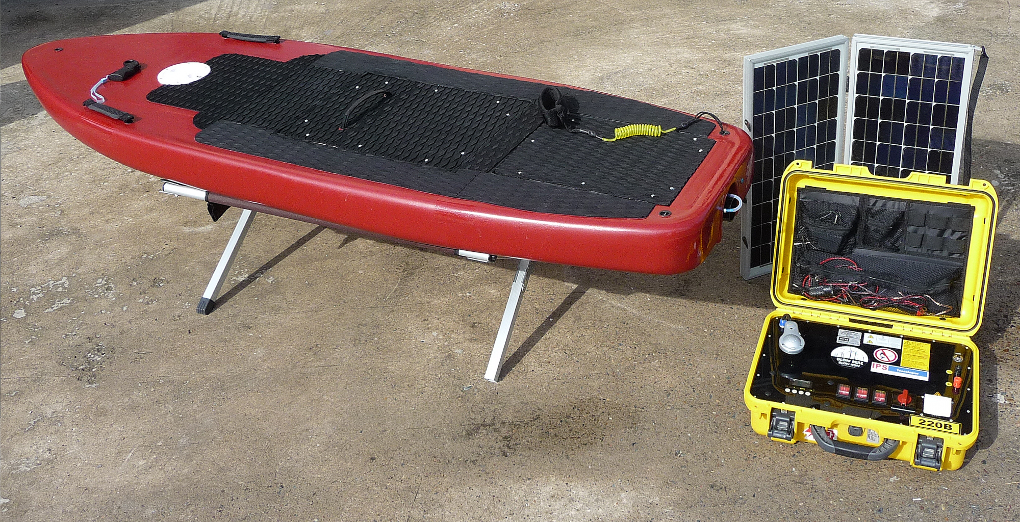

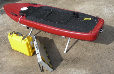

владэк
#34
Добавлю своей информации относительно солнечных батарей и водной техники.
Тестируем месяц вот такой комплект
Стеклопластиковый серф (ДхШхВ) 2230х70х15. С водометом 70мм (4 лопасти) + мотор 6.3кВт (8 л.с) 450КВ с регулятором оборотов на 300А. Батарея стоит LiPo 35Ач-48В SAMSUNG (BMS) встроенная у него на 160А.. Управление скоростью по радиоканалу 2.4Ггц от ручного пультика. Доска имеет два сьемных киля рулевых-схема Twin Fin .Вес снаряженный доски самой -20.5кг. Наездника весом чуть более 75 кг везет судя по Garminu  35-37 км в час по спокойной воде. Это про сам ПЕПЕЛАЦ.
Что касается солнца - зарядка возможна АКБ от сетевого ЗУ 220В, Но пользуем в качестве эксперимента переносной источник с солнечными батареями (на фото).
Про сей гаджет - это кейс в котором встроенный LiPo АКБ на 65Ач-24В. Есть выход 12 и 24В постоянки (выход 12В через DC-DC преобразователь 24 в 12В) и выход 220В переменного тока (синус чистый) 850Вт НОМИНАЛ и пиковая кратковременная у него 1000Вт - 5 сек.
Сам серф ,вернее его АКБ заряжаем от сетевого ЗУ на 220В который подключаем к выходу переносной системы 220В. Солнечные батареи есть два варианта -складные из двух секций (монокремниевые жесткие отечественные) 2х60Вт и 2х80Вт, тесть комплект 120Вт и 140Вт в сумме.
Что имеем -в принципе все работает. АКБ заряжается  - время заряда АКБ серфа зависит от уровня разряда серфовского АКБ и уровня заряженности встроенного в кейс АКБ на момент зарядки.
Какой уровень солнечной инсоляции на момент заряда естественно тоже влияет. Нуи какие СБ подключены....120 или 140Вт...
В общем если в кейсе АКБ имеет заряд 100% а АКБ серфа разряжен не более 25-30% от номинальной емкости, то это при хорошем солнце примерно часа 2.-3 минимум уходит для полного заряда АКБ серфа при хорошем солнце..
Принципиально устраивает. При наличии более мощных солнечных батарей дело будет веселее идти.Полная энергонезависимость в диких условиях где нет сети 220В. Ну и экономично.
Сейчас делаем складную СБшку из 4х секций по 60Вт (монокремний) Зеленоград.
Попробовали Китайские гибкие 2х100Вт аморфки...КПД низковат....фигня...хуже двух моно по 80Вт. Ну и как все знают Китайцы часто жульничают -ну не выдают их СБ указанный ток .....увы.
