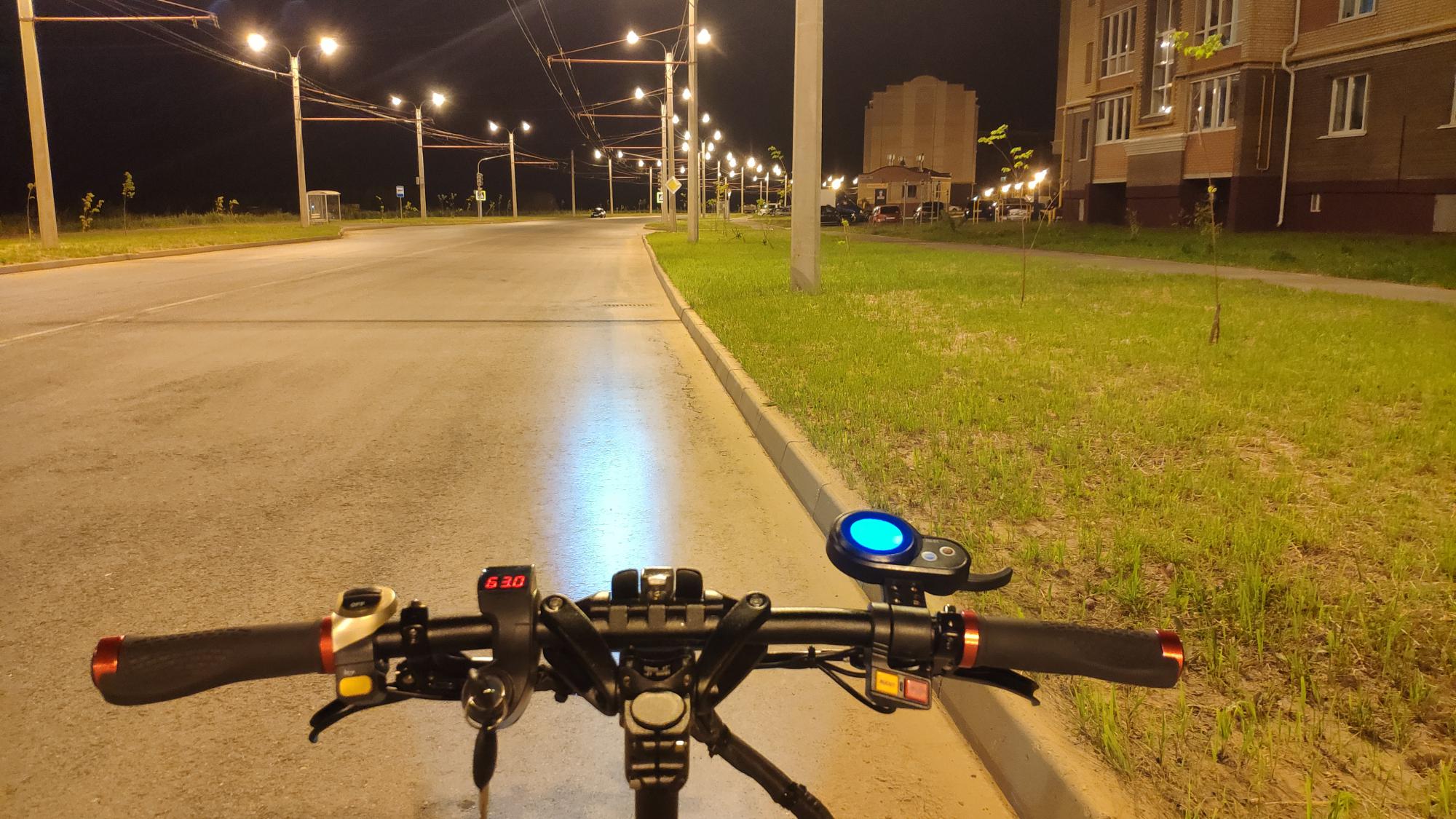

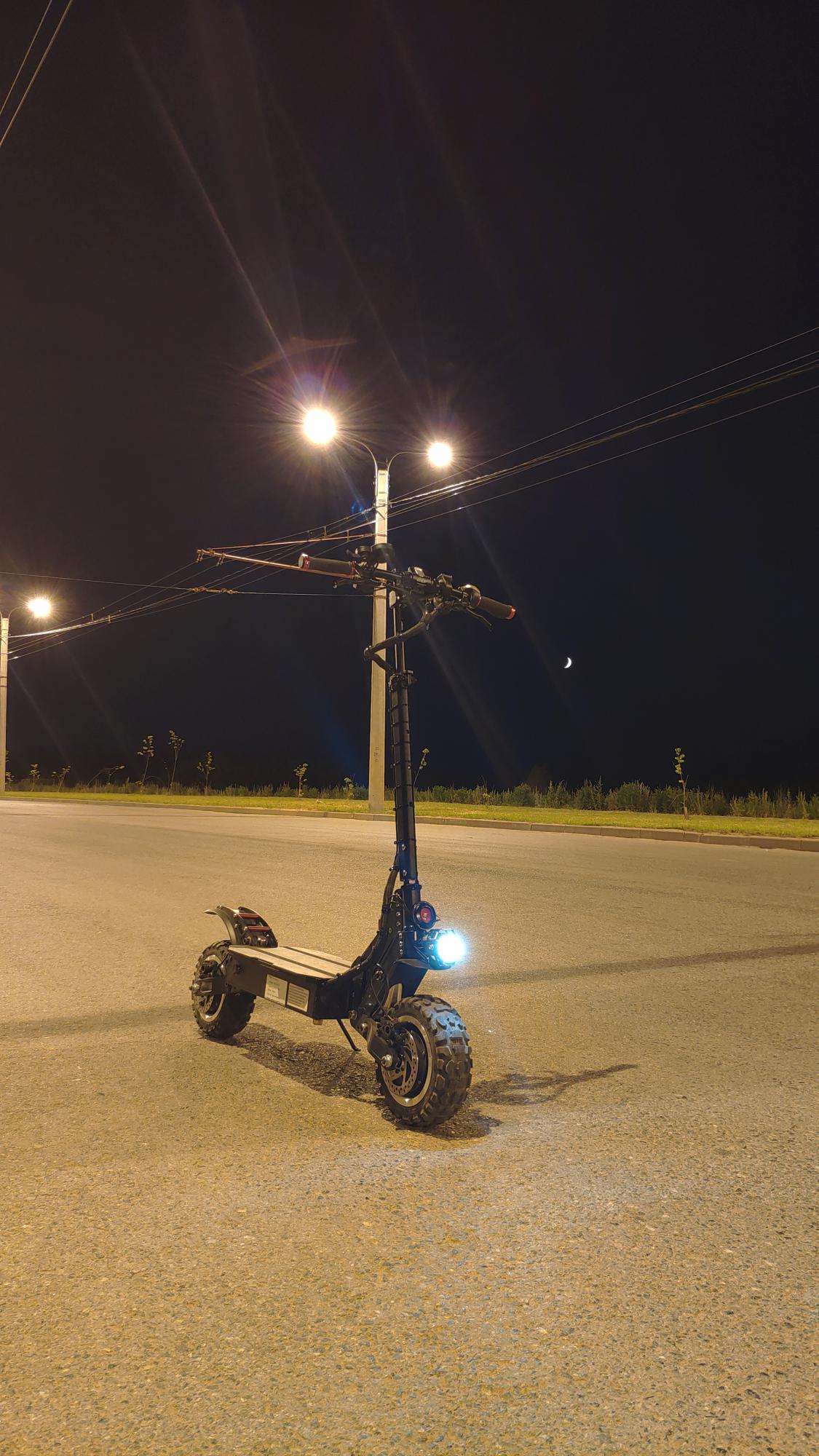

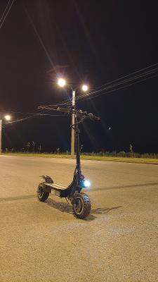

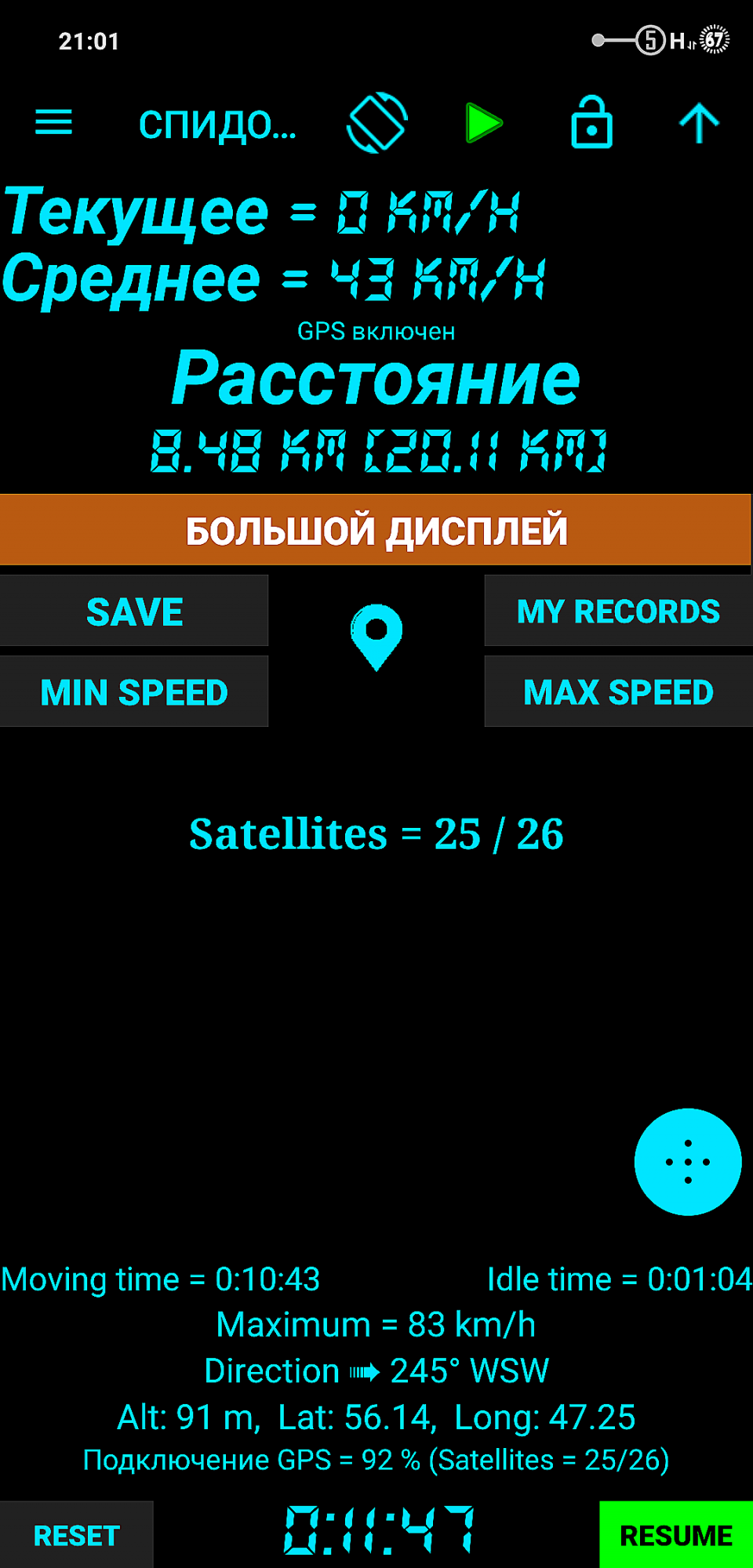

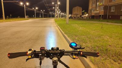

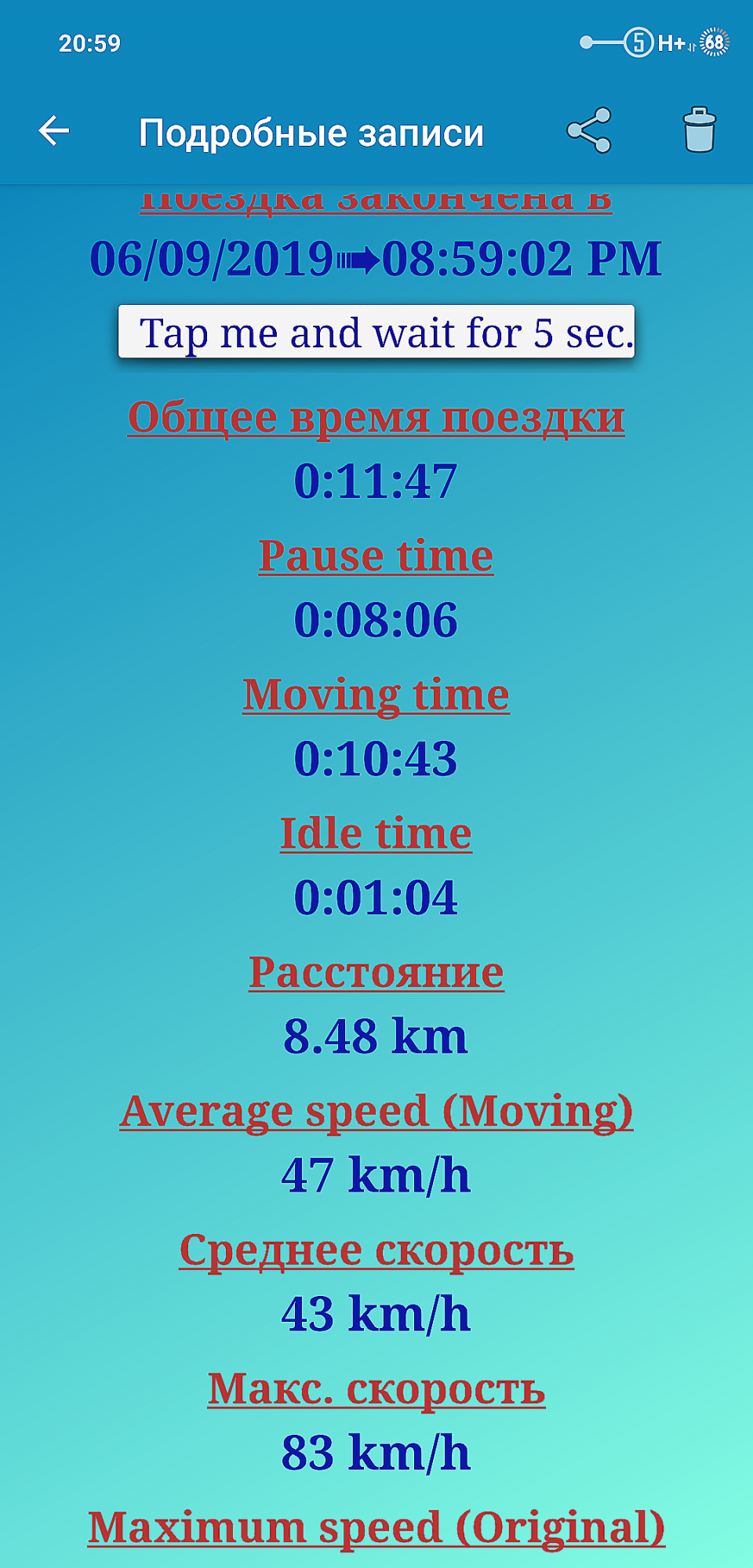

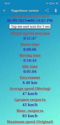

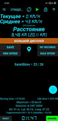

Сегодня делал очередной замер скорости и так:
Замеры делал на максимально заряженной батке, в пик разгона садился на корты, дабы обтекаемость была выше >:D
Итого, максимум набрал сегодня 83 км/ч с горки, на стоковых покрышках, а теперь представьте что будет на сликах ;-)
Модель самоката А11 Speed Savage
Берегите себя, будьте аккуратнее, скорость высокая!
Speed Savage S11 V.3 - 3200w 60/32h

[user]Maxikvit[/user], Круто! Это ничего что с горки.И что не Bandit тоже ничего. Это сарказм, если что.

На днях буду ставить слики, посмотрим что будет по ровной поверхности, уверен что 70 + спокойно поедет   :mus:
