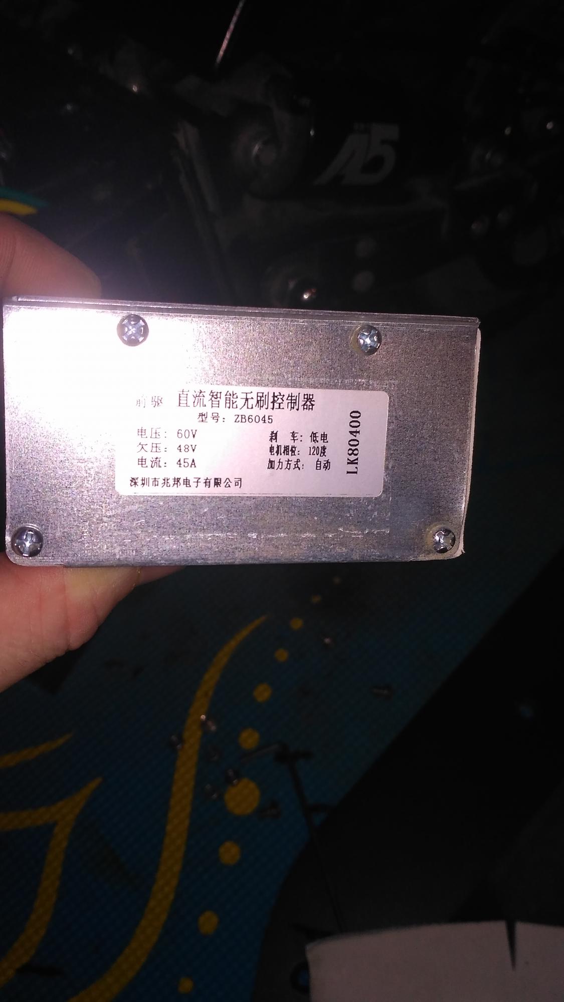

У меня 40 контроллеры, едет очень тихо, всмысле не шумный вообще, но дерганный капец, максималка на вывешенных 72, сам максимум 65 на полном заряде и вес мой 55кг
В общем 62 он едет и не больше. Но вроде как есть человек, которого такой же самокат, с такими же контроллерами и он едет за 70 спокойно
В общем буду менять, возможно на 45ые, надеюсь дерганье уйдет и скорость максимальная хотя бы 80 будет, в идеале 90

Изучайте вопрос, матчасть...увеличение силы тока даёт, в первую очередь, прирост мощности, скорость же, в большей степени - зависит от вольтажа. Нет ни малейшего смысла менять на данном самокате контроллеры.

Цитата: Diseven от 20 Июнь 2019 в 18:30В общем буду менять, возможно на 45ые, надеюсь дерганье уйдет и скорость максимальная хотя бы 80 будет, в идеале 90
Не рекомендую такие же дерганые.
Дулевские в этом плане получше будут.

У ультры и тандера моторы мощнее. И я боюсь у вас все шансы спалить родные моторы.

[user]LuxVelo[/user], что же тогда установить, чтобы он не был таким дерганным, а предсказуемо набирал скорость и максималка, чтобы была >80+

Цитата: LuxVelo от 21 Июнь 2019 в 02:26У ультры и тандера моторы мощнее. И я боюсь у вас все шансы спалить родные моторы.
У меня пусть и не бандит а  фантом но колеса такие же как на бандите с 45 контролерами.

Редактировался первый пост этой ветки, где изначально была заявлена общая мощность 2400 Ватт (1200Ватт мотор). Физику никто не отменял: 2400Ватт/60Вольт  = 40А на оба мотора т.е. по 20А на мотор (на контроллер) 25А вообще взял (предположил) с запасом... Если контролер реально способен 35А, то в мотор должно в пике должно вкачиваться ~ 2100Ватт... а общая пиковая мощность тогда 4200Ватт... думаешь производитель забыл бы это указать, будь это правдой? А если там действительно контроллеры 35А, но мотор (как потребитель) физически не возьмет все 35А, какой в этом смысл?
