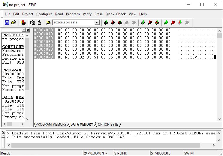

Всем мира! Прощу помощи. Столкнулся с проблемой, а поиск по ветке ничего не дал.
Самокат Kugoo S3, желтая плата дисплея версии ST027A, контроллер STM8S003. После прошивки контроллера STM8S003 ошибка Err 5. Калибровка результатов не дает. Нажимаю курки до упора на пару секунд, затем отпускаю их и нажимаю кнопку Speed. Результат нулевой.  Остался без приставки к коляске. Подскажите, пожалуйста, куда копать? Заранее спасибо!

[user]DenisMinsk[/user], Некорректно залита прошивка или неисправна кнопка.

[user]vlad-2015[/user], спасибо за ответ! Заливал по инструкции. Верификацию прошивка проходит. Кнопки исправны, прозванивал. Изначально проблема была такая: в один момент в движении загорелись на дисплее все символы. При этом, самокат работал, как обычно, просто дисплеем нельзя было пользоваться. Подумали, что слетела прошивка. Перепрошили Вашей прошивкой - Err 5. Калибровка не проходит. Выяснилось, что проблема была в стабилизаторе напряжения 78L05, на его выходе было 8 Вольте вместо 5. Заменили - дисплей заработал, как надо, отображает все корректно. Но самокатом пользоваться нельзя.

В адреса EEPROM сразу после прошивки, с адреса 0x4070 записать 0x00F3, 0x00B2, 0x0351, 0x0356.

[user]vlad-2015[/user], Вы имеете ввиду EEPROM, который находится в контроллере мотор-колеса?

[user]vlad-2015[/user], если Вас не затруднит, подскажите, пожалуйста, как это сделать? Как я понял, при прошивке eeprom стирается? Ведь вкладка DataMemory пустая. Если можно, поделитесь, пожалуйста, скрином со значениями вкладки DataMemory.

[user]DenisMinsk[/user], во вкладке по указанному адресу вписать эти значения и прошить только DataMemory, я полагаю.

[user]vlad-2015[/user], Вот так? Если можно, прикрепите скрин, как должно быть.
