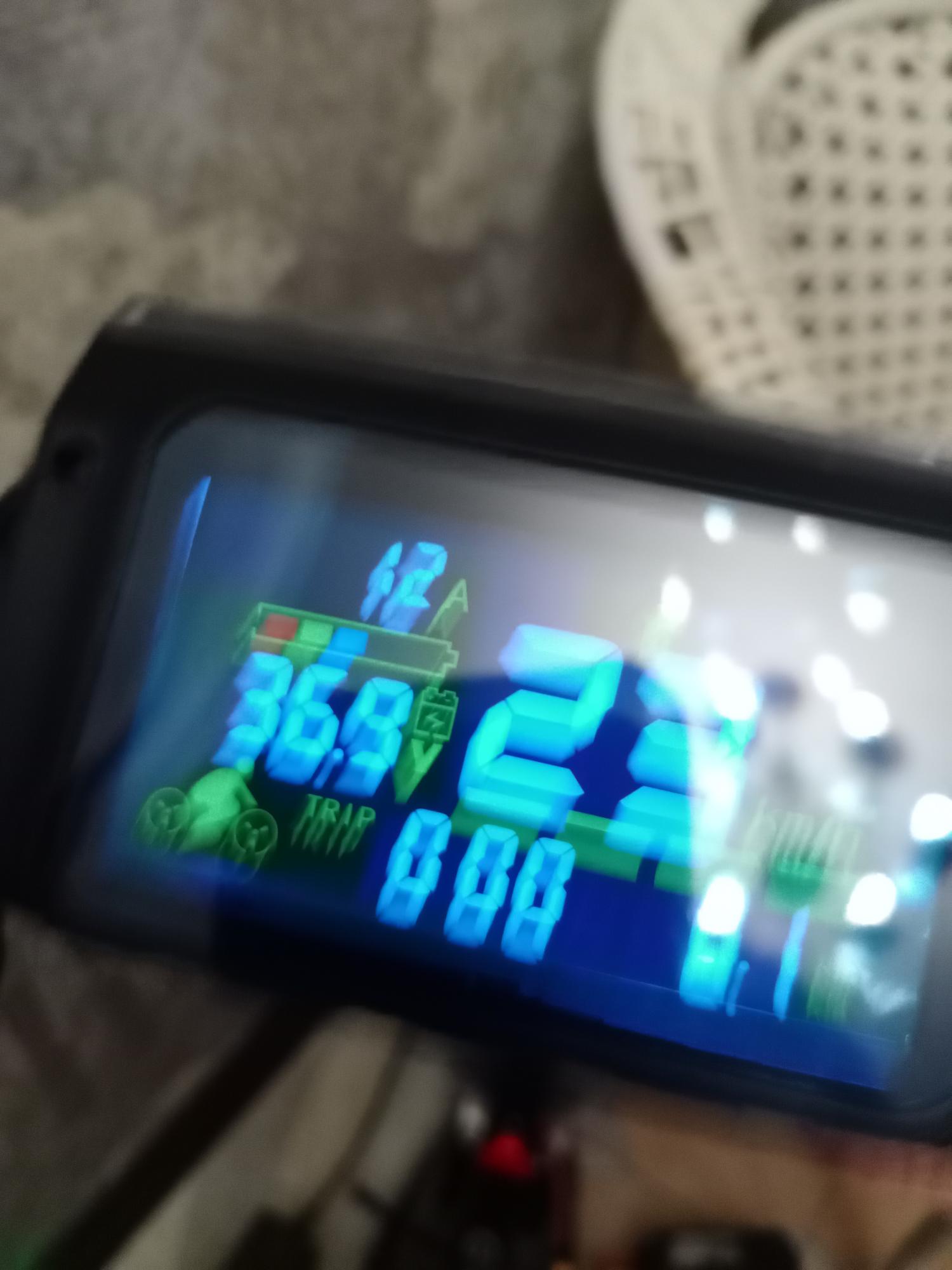

Доброго времени суток всем.
При прошивке Куго S3 Pro с желтым дисплеем с прошивкой - STM8S903 _230223.s19 -
экран включается, появляется ошибка 5, но после калибровки ошибка не исчезает, никакие кнопки не реагируют, приходится вырубать аккум.
Пытаюсь подвигать мотор, он под магнитами еле двигается.
При прошивке - STM8S903 _220524_rc2.hex -
Ошибка 5 исчезает после калибровки.
Проверяю на холостом ходу, на всех 3 скоростях скорость набирает рывками, дискретно.
На экране вместо Ампер, высвечиватся: -50 градусов.
Настройки открываются, но ничего не менял.
Выключил.
Аппарат разобранный, поэтому полевые тесты не проводил и все пункты не проверял (может что-то еще вылезло бы).
Что можно сделать на RC2 с объявленными нюансами?
И возможно ли как-то установить - STM8S903 _230223.s19 или оно не пойдет на S3 Pro?
vlad-2015
[user]4nemo[/user],
Прошивка 230223.s19 функционально ничем не отличается от RC2.
В RC2 некорректно ставятся настройки. Их необходимо вручную проставить с 14 пункта.
Набор скорости дискретный. (отключается в настройках)

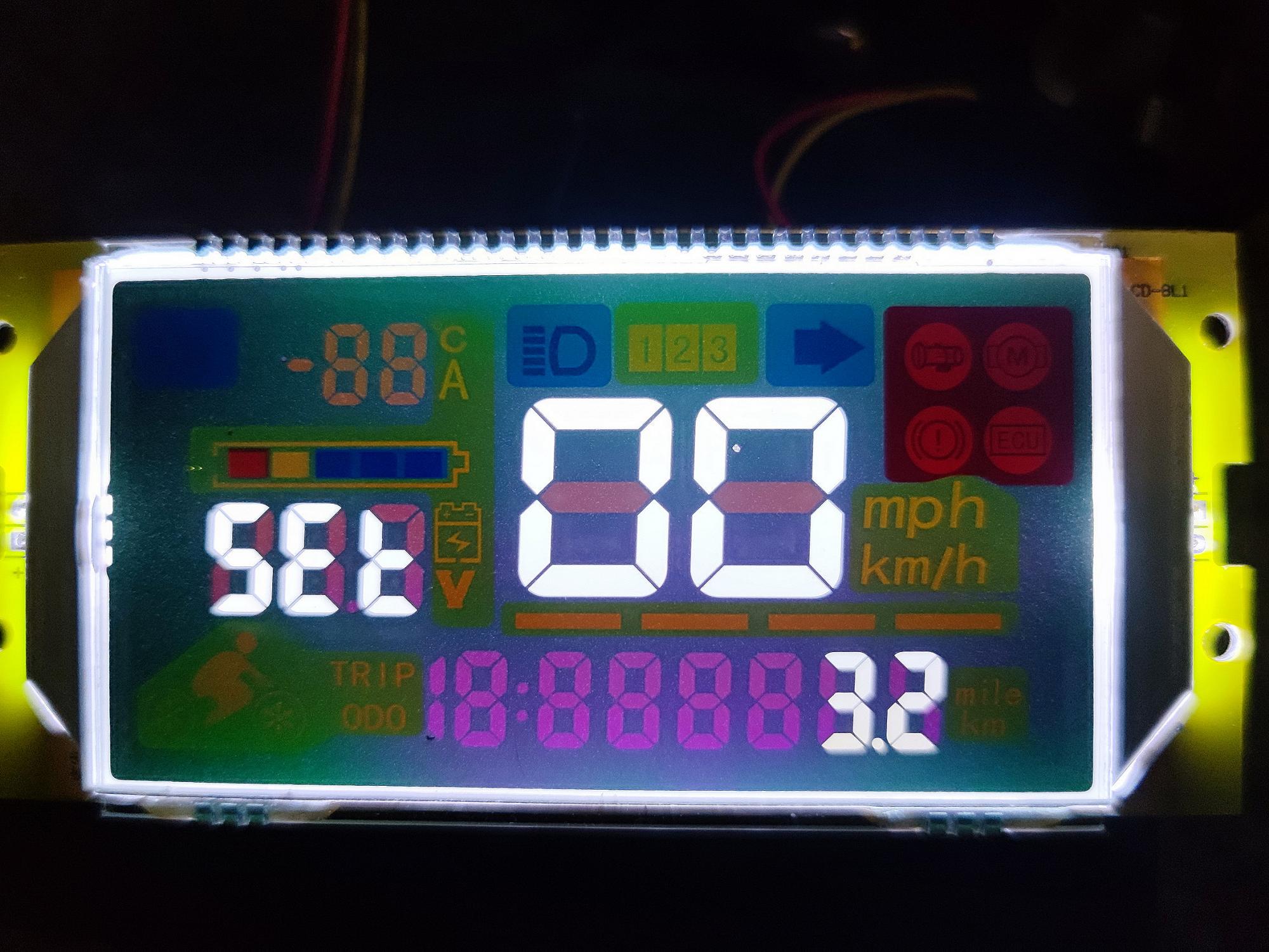

4nemo
Спасибо всем за ответы.
Вот мои скрины:
Буду очень признателен за советы.
hakko
#1131
Цитата: 4nemo от 05 Март 2023 в 18:39Вот мои скрины:
Как говорится позно пить боржоми, у вас на скринах версия прошивки каторую загнали вы туда.
Влад имел ввиду ,ту что была заводская,по ней можно было судить о протоколе.
И попутный вопрос,ВЫ меняли проц,и по этому прошивали его? Или были проблемы с управлением самоката ,поэтому перепршивали,или просто решили прошить?
vlad-2015
[user]4nemo[/user], В 14 пункт установить значение 4 (или собрать свое значение, описание в шапке темы). По возможности проверить эту прошивку .
[user]hakko[/user], Нет, я имел ввиду ту, что на скринах (3.2). Заводская мне не интересна.
