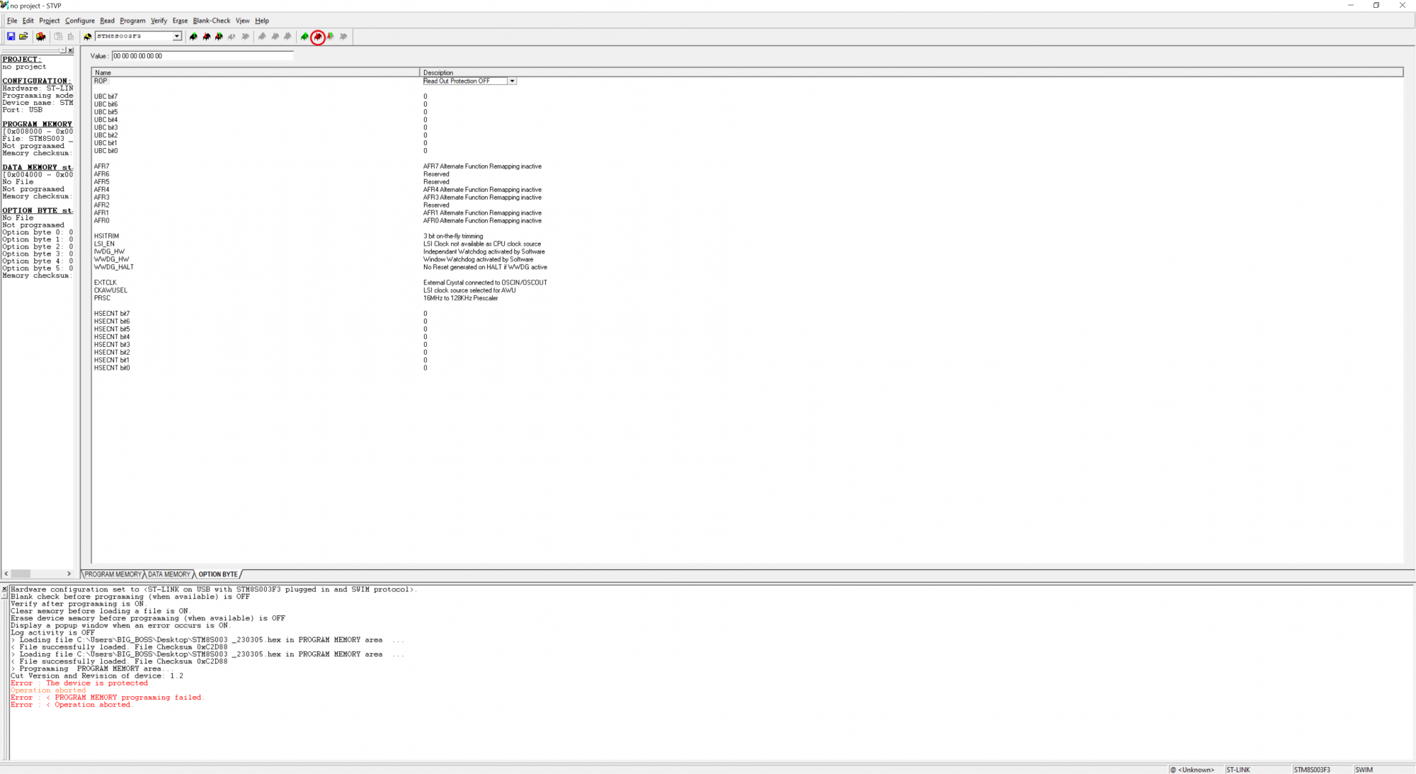

Проверил сегодня два раннее прошитых дисплея, все почемуто ушли в защиту.
Взял третий новый дисплей, заменил микроконтроллер, подключил к ST LINK , прошивка встала без проблем, проверил, вышел с программы, отключил дисплей от ST LINK, потом всё повторил обратно и микроконтроллер не жаловалось на защиту. Далее я подключил дисплей к контроллеру, куркам, произвёл калибровку курков, в насторйках установил желаемые значения, все фунции работали нормально. Снял дисплей подключил к ST LINK проверить будет ли прошиваться и оказалось что он тоже встал в защиту. Вызывал ошибку 5 она появляется как в описании но это не помогает. Был случай пару недель назад когда я вызвал эту ошибку 5 то у меня слетели все настройки и я их прописывал заново но тогда я ещё не знал о этой проблеме, сегодня при вызове этой ошибки настройки не сбрасывались, я не знаю как оно должно быть.
vlad-2015

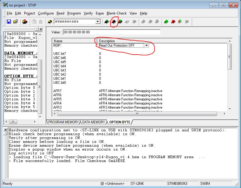

После первичной инициализации прошивки микроконтроллер блокируется. Повторная прошивка после снятия блокировки. Для снятия блокировки нужно перейти на вкладку "OPTION BYTE", убедится, что значение параметра защиты выключено и нажать на кнопку " записать данные".

Всё так и есть, только в обоих случаях я использовал вот эту кнопку.
это могло как то повлиять?
vlad-2015
Возможно. У них разное назначение. Так не вспомню, но при наведении пишет подсказку.
Kugoo S2 10S6P (12470 км)
У меня нет решения. Но я восхищен красотой проблемы.
Игорь 65
Всё получилось! Значит для первой прошивки и для последующих используются разные кнопки!
vlad-2015
Для прошивки (прошивка всех секторов) и сброса защиты (прошивка текущего сектора) используются разные кнопки.
