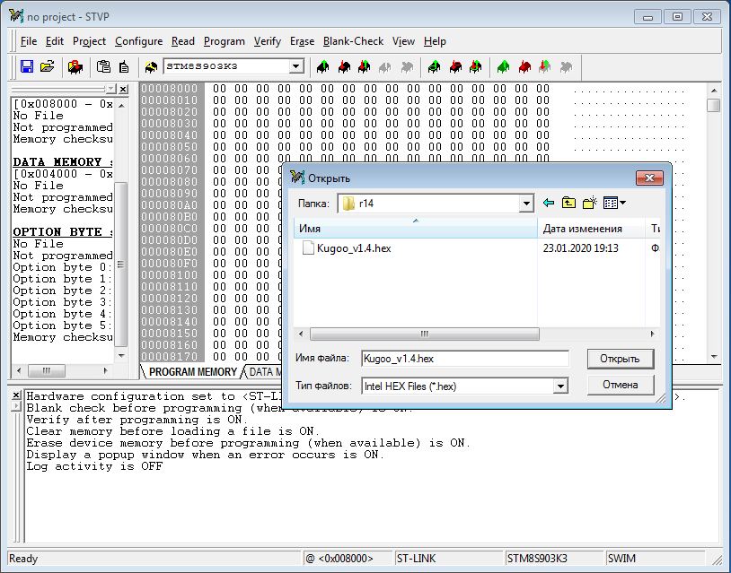

Покажите плиз инструкцию как шить дисплей. Год назад шил. Забыл какие кнопки нажимать в проге. Разъем на дисплей напаян. Программатор в Винде определяется. А вот что надо считать, что записать и как настроить не помню....
vlad-2015

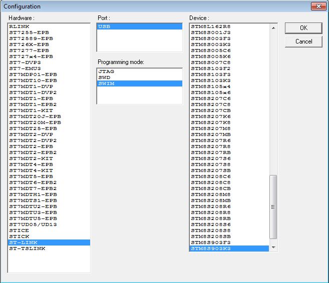

Как пользоваться родной софтиной "ST Visual Programmer" которую можно найти на сайте www.st.com, забив в тамошний поиск фразу "STVP-STM8".
Сначала нужно настроить . В конфигурации вводим тип программатора, режим и название чипа
Теперь можно открыть файл прошивки. File>Open...
После загрузки прошивки в программу можно подключать программатор и сам микроконтроллер. Для загрузки прошивки в микроконтроллер, необходимо нажать кнопку "загрузить все" (красным).
Если все прошло успешно, то быстро "проскачут" шкалы выполнения и в логе пробегут данные выполнения. Если логи содержат фразы " completed", "successfully" то все успешно прошилось. Если что то пойдет не так, то логи закраснеют красными ошибками.

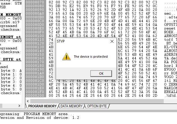

"Чип залочен". Если залочен чип, то нужно сначала снять защиту (прошивка в памяти контроллера конечно потеряется).
Нужно перейти на вкладку "OPTION BYTE", убедится, что значение параметра защиты выключено и нажать на кнопку " записать данные".

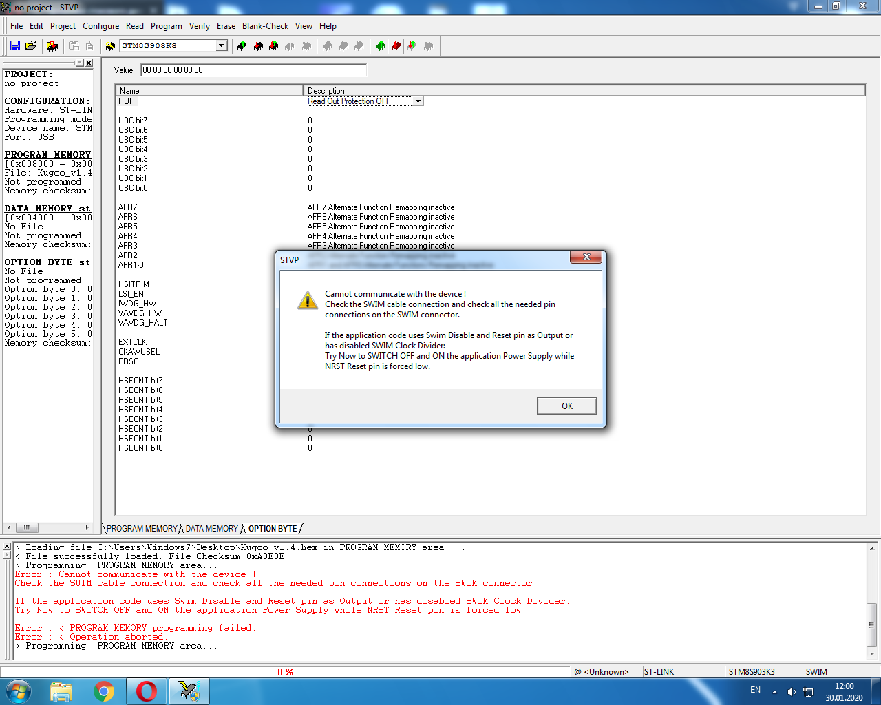

MrCherry
Выводит такую ошибку. К дисплею всё подключено правильно...
vlad-2015
[user]MrCherry[/user], "Нет соединения с микроконтроллером..." проверяем, правильно ли контачат провода программатора и жив ли сам чип. Не должно быть коротких замыканий между линиями. Других вариантов нет.

MrCherry
#208
Спасибо огромное)) Работает все) отгнили хз почему  колодки. Провода с колодкой были припаяны к дисплею. Связь появилась, прошивка работает. У меня ПРО, сразу заметил что фонарик задний моргает, при нажатом стопаке светится. В общем пока всё круто!! Ты МОЛОДЕЦ)))
