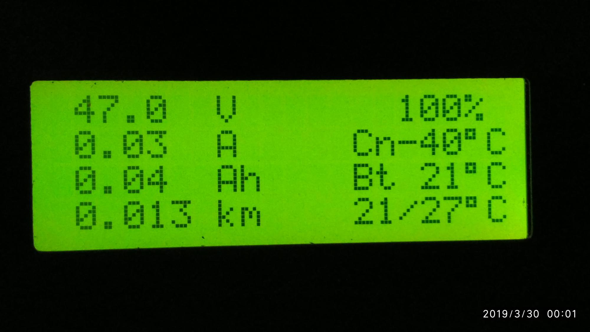

теперь же решил "обалгородить" педального коня. но легких путей мы канешна же не ищем. чтобы оставить возможность пользоваться полным функционалом неплохого гоночного хардтейла с 9 скоростями и топовой системой, было принято решение ставить передний мотор. ну потому что предстоит одолевать немало перевалов и проч возвышенностей (Корею не знаю, поэтому лучше подоговится с запасом) было принято волевое решение поставить 2х скоростной мотор XOINGDA. но! контроллер я решил взять не сток, а финик 6фет + CA 3.04v. поскольку в моторе стоит термосенсор, то думаю будет возможность поизвращаться в электросадомазо. пожуем-увидим.
как я уже говорил, легких путей не ищем и трудности канешна же не заставили себя ждать уже на самом первом этапе сборки. мотор тупо не влез ни в одну мою вилку, даже титановую из фреймсета. просто тупо не хватило несколько мм по ширине. мотор 96! мм в самой широкой части ротора/статора. ессено упирается в конструктив вилки. выручил товарисч Марамчин. многие приморские велоспорстмены знают его не по наслышке. вобщем была взята самая что ни на есть колхозная вилка из хромоля? и даже в этом не уверен, может и простая сталюка. но даже в нее засунуть мотор получилось не  без проблем. пришлось слегка увеличить ширину вилки (применив метод игры на баяне) на 3-4 мм, те 104 по дропаутам. иначе мотор откровенно шоркал боковиной по штанам.

настроил цикланалист, заодно вспомнил из переписки с заводом, что термосенсор в моторе завязан на одну линию с датчиком скорости. придется делать диодную развязку, а то он сейчас показывает -35, даешь газу падает до -17  :-D
ну да фиг с ним. волнует другое - не заработало 120%. выдает только 100. бум смотреть.
из грустного. вдруг умер вектор. с чего бы... бум вскрывать.

мотор грелся не очень, руке горячо, но терпеть можно, те градусов до 50, не более. (а сколько там внутри, тайна за семью пичатями. оказалось кинули меня на фабрике, термосенсоры не поставили) и это несмотря на то, что фазного я ему аж 40А прописал и моща иногда до 900W доходила на перевальчиках. но фазный я наверно скину до 33А, мне динамики и тяги хватает, не буду пережигать обмотки, пущай живет. батарейный тоже ограничу. 900W слегка перебор. сделаем 700 в пике.
по ощущениям мотор прикольный. правда не совсем удалось его подружить с фиником, но это мелочи. прикольно другое. это реальный помощник, но расслабится не дает. те по прямой можно конечно пошланговать, но как только горочка, сразу включаешься. причем некоторые можно пройти на 2 скорости, если не уставший. но иногда врубаешь 1ю и вкручиваешь неспешно педальки в подъем, аж приятно.
[user]_claw[/user], поставить термодатчик - работы меньше, чем на час. Я снимал видос, на эту тему.
Раньше тоже ездил без термодатчика, и сильно,  оч. сильно ошибался, руководствуясь "ощущениями"
В общем, если мотор заявлен китайцами на 350Вт, то это значит, что он долговременно не переварит более 350Вт. В отличии от форумной мифологии.  :kidding:
Любые подъёмы на моем моторчике Мксус 07, быстро поднимают темп. обмоток до 100 и выше. Это с активным педалингом и задушенным фазным.
Смотрите сами, конечно, у любых моторов есть конструктивный запас на форсирование. Ценой сокращения срока службы.  :hello:
Вот правильный ваттметр, с 4мя темп. каналами:
