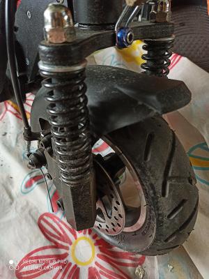

Люфт в передних пружинах должен быть
ARHANUS
Ну по фото не видно какой именно люфт, большой или маленький, я на своей куге не замечат люфта, кроме как в гусе
попробуй снять на видео, попроси когонибудь подержать камеру, а сам зажми передний тормоз и дави самокат взад вперёд

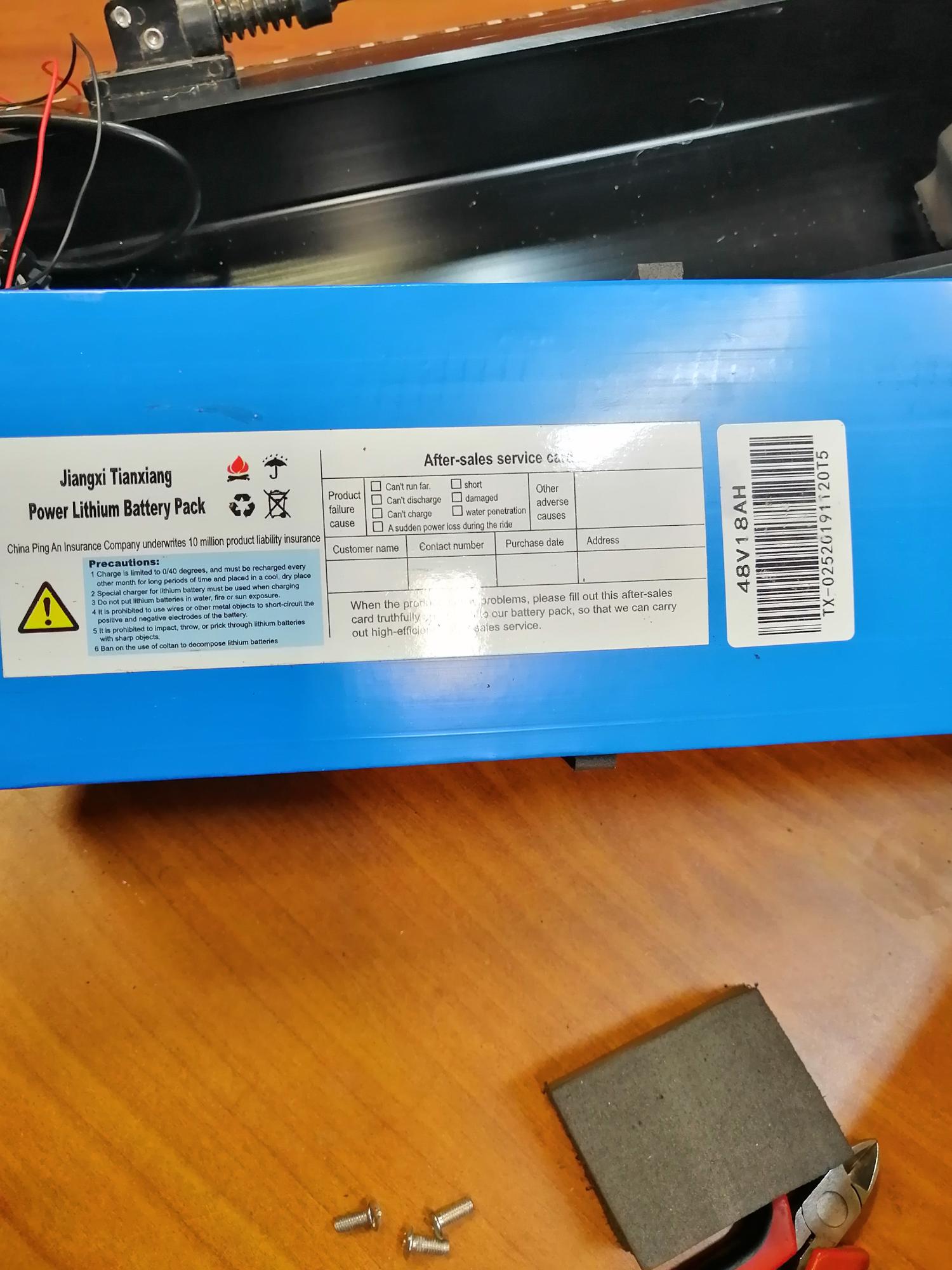

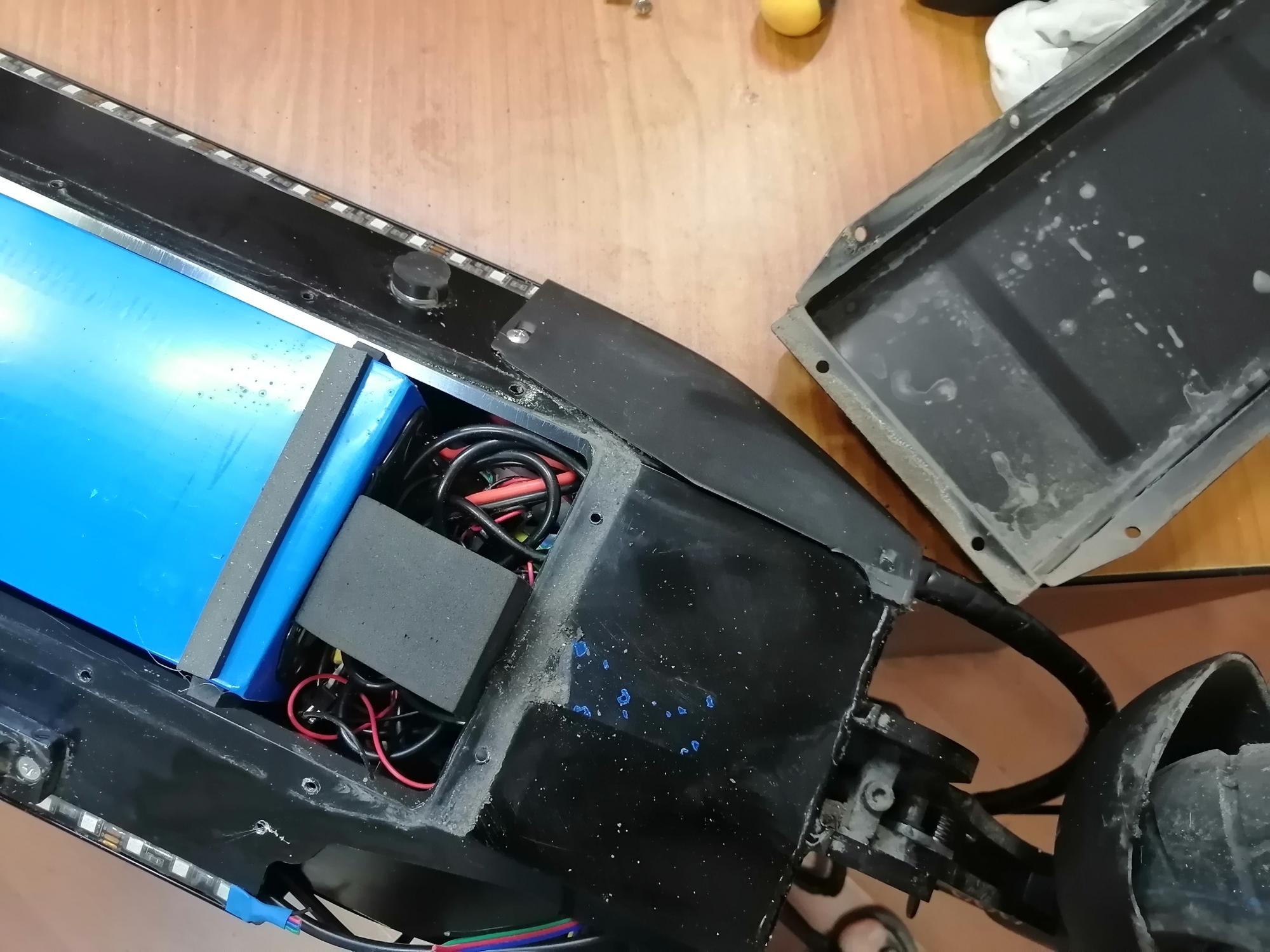

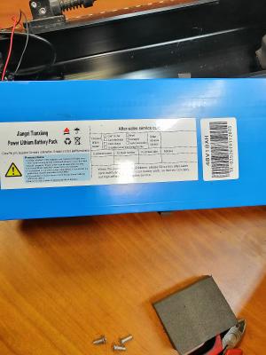

И так. 3 недели полёта.
Перестала гореть подсветка и фонарь.
Так как гарантии я понимаю никакой не будет(не спрашивайте почему). Решил разобрать этот девайс.

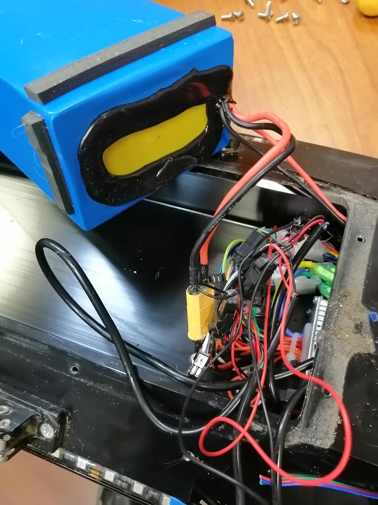

Блок АКБ подписан 18а. Уже радует. Загерметизирован.
Разъёмы - места подвода проводов замазаны силиконом.

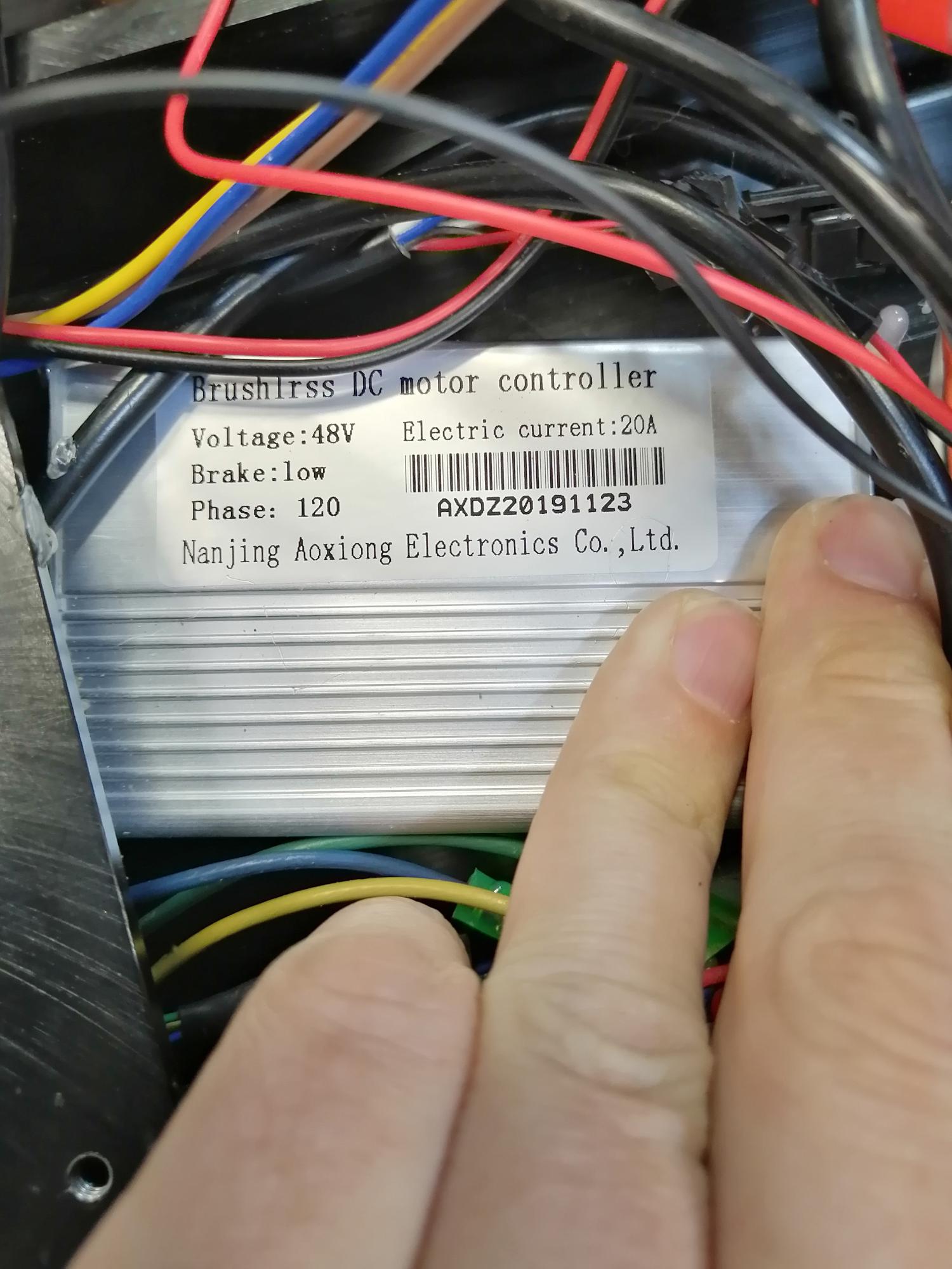

Контроллер - ввод замазан силиконом.

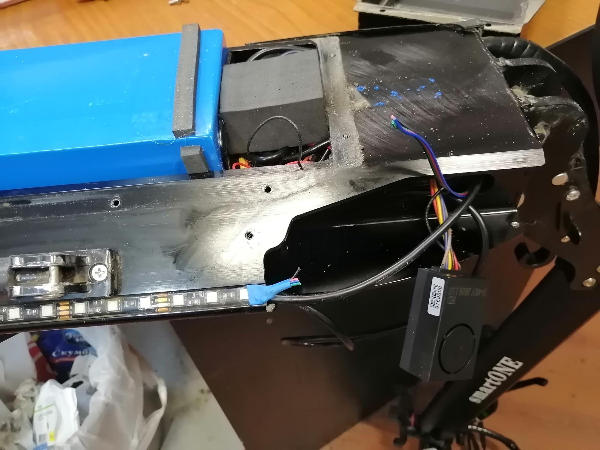

Блок сигнализации болтается в боковине НЕ герметизирован. Антенна от него запихана во внутрь, стало быть дистанция приёма брелков уменьшается (вытащил).
Герметика по периметру крышки не обнаружено. Вода просачивается. Старался в дождь не ездить. Но от луж нет спасения.
По поводу фары и подсветки.
Без нагрузки подаётся 48в. А когда подключаеш фонарь или боковую подсветку, напряжение падает до нуля, после отключения нагрузки - на выходе 12в.
При включении лампа мигает и больше ничего.
Я в затруднительном положении. Походу в контроллере что то сдохло.
ssilk
Цитата: Сергей12 от 07 Июнь 2020 в 21:51Блок АКБ подписан 18а
Такая большая батарейка и всего 18А? )))
Тут вот одна банка на 15А...

дополняю .... предыдущий мой пост.
На следующий день. Проехал порядка 30км. Вечером рассказывая о своей проблеме другу. Продемонстрировал как не работает фара и подсветка---- ОНА ЗАРАБОТАЛА. Просто вкючил кнопку и всё работает. Само починилось. Где то в контроллере непропай или фик знает что. 2 раза было, нажимаю курок-не едет. Выключаю-включаю, всё работает.
Вот что это такое...
