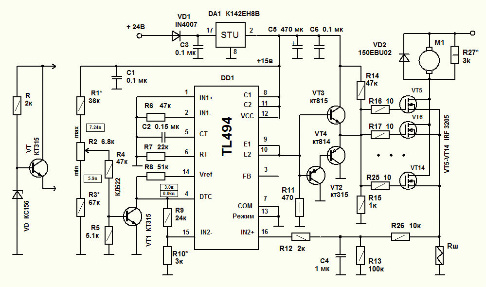

Начал писать статью по ШИМу на TL494, здесь будет: http://samodelkin.komi.ru/electron/shim4.html
Пока испытания велись в лабораторных условиях. Окончание будет после натурных испытаний.

А в статью разводку платы вписать не желаете? Многим бы помогло. :)

Обязательно помещу разводку платы. Забыл уже о ней.
Хотел представить новую схему, но папка [b-b]upload[/b-b] заполнена. Требуется вмешательство администратора сайта.
Положил на свой сайт: http://elektrocar.narod.ru/img/sh4941.gif
                        Исправлено:         В схеме ошибочка: VT2 - кт361

У Вас похоже закралась опечатка или ошибка в схеме- VT2 :bw: ;)
[b-b]SYKT:[/b-b]  Спасибо: Верно, должно быть КТ361

в статье опечаточку заметил, электрИфицированный по моему правильнее.
и по схеме, там какой-то отсутствующий диодик написан КД522. есть пожелание, нарисуйте схемку пожалуйста с 2 драйверами IR2110 параллельно вместо VT2 VT3. чтоб на каждом драйвере по 5-6 мосфетов подключить.
посмотрел даташит 2110, не врублюсь никак, какие ему условия нужны, чтобы он ни в коем случае не допустил линейного режима на полевиках в случае сбоя в задающей ШИМ схеме.

Цитата: Legeor link=topic=5854.msg117714#msg117714есть пожелание, нарисуйте схемку пожалуйста с 2 драйверами IR2110 параллельно вместо VT2 VT3. чтоб на каждом драйвере по 5-6 мосфетов подключить.
Cхему нарисую, уже пришел к выводу, что силовые транзисторы лучше запитывать от нескольких драйверов.
(сейчас немного отошел от этой темы - лето, работа)
Микросхема драйвер не допустит линейного режима при сбое в задающей схеме. Там свои формирователи фронтов.

Просьбу выполнил как её понял:
Много полевиков подключать не желательно. Микросхема "устает" и сгорает вместе с транзисторами.

премного благодарен, так и я ее рисовал, вот работоспособную схемку хотелось бы глянуть для тл494, про нее я и спрашивал ранее. тоесть задающая на 494, затем драйвер и собственно мосфеты.
много полевиков я и не собирался подключать к драйверам, для тех IRF640 что у меня есть, можно по 5 штук вешать на один IR2110.

с 494 микросхемой долго экспериментировал, но полноценного ШИМа получить не удалось. Регулирование примерно от 0 до 95%.
Еще хуже результаты с 1006ВИ1 (ne555).

Верхний конец Р9 не к 14 ли ноге должен подключаться?
И вторая лапа 494 тоже к 14.
А по хорошему, этот усилитель ошибки можно задействовать для контроля минимального напряжения.
И для улучшения стабильности между 3 и 2 выводами поставить 0.1 мкФ.
Вы об этой схеме говорите?
http://elektrocar.narod.ru/img/electron/TL/tl494.jpg
Не совсем понял, что имеете в виду, в особенности о конденсаторе между 2 и 3. Что такое Р9, если R9 так он на месте стоит.

Хотелось бы взглянуть на принципиальную схему.
Сейчас прорабатываю схему с заменой управления с 4 ноги на 3-ю.  Т.Е. управлять буду изменением опорного напряжения.

     Схемка готова, апробирована: http://samodelkin.komi.ru/electron/shim5.html
Прошу ознакомиться со статьей.
Схема:
