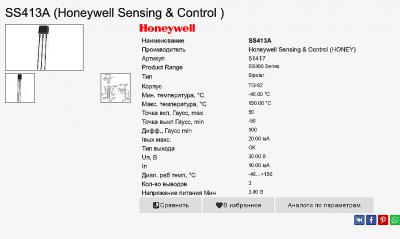

Вы говорите Разница в чувствительности к полю. Не подскажите какой именно лучше взять,пускай даже биполярный (как подобрать максимально подходящий) ?
Читал что лучше заменять все 3 сразу. Хз
Сам в этом полный Чайник. :bw:
svvas
SS41, SS413A выше ссылки я дал. Эти должны подойти 100%.

sergek1985
Из Китая у меня сейчас стоят датчики SS41F. Две пары на одном моторе. Полное Г.
Работают через одно место. На одной дергает, на второй при трогании еле тянет.
Тоже собираюсь перепаять. Когда-то ставил фирменные  Honeywell SS413A - работали отлично, но теперь фик достанешь по вменяемой цене.
Разница в датчиках лишь в индукции включения/выключения (Гаусах)
"Предусмотрительные" хетаезы ее не указывают. Поэтому из Китая только методом тыка.
Менять только на три одинаковых.

Обзвонил все конторы по списку https://www.einfo.ru/pn/SS413A/#
Ни у кого из них нет датчиков SS413A. Под заказ ждать несколько недель.
Есть только в ЧипиДипе по 400 руб

TLE4945L оказались полной фигней. Вел стал работать в режиме спортбайка. В горку не тянет, зато неожиданно появляется подрыв чуть ли не в вилли.
Смешивать датчики все-же нельзя. Заменил один датчик, на который было подозрение при проверке слабым магнитом - вообще перестали нормально работать все датчики. Режим сенсорлесс с Холлами, только порой то взад, то вперед дается резкий газ. На лестничной площадке пока вел затаскивал, все гарью от бернаутов провоняло. Придется все же раскошелится на SS413.

Поставил ss41f из ЧипиДипа. Работают отлично. До этого стояли в том числе ss41f, но с Али (были проблем в виде сбоев "Hall Error" или отсутствия тяги на низах и неожиданных подрывов на верхах).
