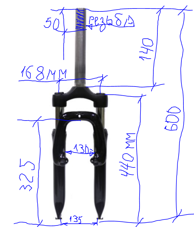

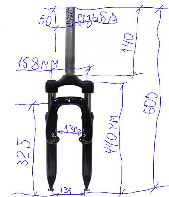

[user]Morr_A[/user], можно ссылку,какая вилка и где заказывал?
Morr_A
#58
[user]Владимир Алексеевич[/user],  это вилка
https://s.click.aliexpress.com/e/ctZYFlN0
и насос для вилки
https://s.click.aliexpress.com/e/cLSZ7Lzu
это видео про работу такой вилки, но 26"
https://youtu.be/DiYDsIOKDno
Ещё вам возможно придётся сменить вынос руля на безрезьбовой, вероятно нечто подобное
https://s.click.aliexpress.com/e/4z1wch4
А может вот такое
https://s.click.aliexpress.com/e/igL5XRy
Но вполне вероятно старый вынос подойдёт, потребуются лишь проставочные кольца. Точно не скажу. И конечно разобраться с подшипниками рулевой стойки. Как я понял у вас верхний конус подшипника на резьбе? Если так, то под замену. Благо в отличии от выноса, подобных подшипников, их чашек и конусов, а так же болтов для поджатия, колец проставочных и распорных втулок в ближайшем веломагазине огромный выбор.
Ну и конечно по диаметрам смотреть заранее, диаметр стойки у вилки должен быть таким же как у вашей.
Добавлю. Посмотрел внимательней ваши фотки.
Диаметр вилки подходящий, вынос ваш похоже только менять, у него нет упора для поджатия подшипников. Подшипники в веломагазине такие продаются, подберёте. Возможно проставочные кольца ещё понадобятся. Лишнее всё равно резать, как уж в размер попадёте. Ну и потратить полчаса на замену.    )))
Ещё раз пересмотрел ваши фотки. У вас точно ширина дропаутов 145? Не 135? А то я сразу внимание не обратил, а вилка на которую ссыль давал на 135 мм.
Владимир Алексеевич
[user]Morr_A[/user], спасибо за участие.Ширина дропаутов 135 (я перемерил потом).
Тормоза мне советуют Шимано 200-й серии (точно не помню),но думаю лучше сразу по дороже взять. А у вас какие?
Morr_A
[user]Владимир Алексеевич[/user], значит пойдёт вам вилка от китайцев. Но только с заменой выноса и верхнего конуса подшипника.
