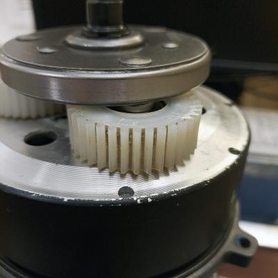

Решил посмотреть, как выглядит внутри MXUS 350Вт после 1200 км пробега и попытаться понять, почему он начал сильнее шуметь. Прохожие стали раньше оглядываться, когда я их догоняю, и вибрация руля вроде немного усилилась.
По-моему, шестерёнки не повреждены, заводская смазка немного потемнела в их углублениях, поэтому я её вытер и смазал польской силиконовой смазкой CX80.

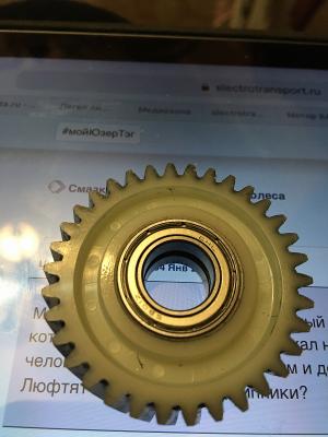

Мне не понравился довольно сильный люфт, одинаковый у всех подшипников, на которых сидят шестерёнки. Поискал на ютубе видео разборки мотор-колёс, один человек говорит, что люфт таким и должен быть. Подскажите, пожалуйста, так ли это? Люфтят ли у вас эти подшипники?

Цитата: Nobike от 04 Янв. 2021 в 17:42Люфтят ли у вас эти подшипники?
на mxus xf07 люфтят точно, шестерёнки прям на бок можно завалить, там подшипники отстой, в бафанге получше, прям чу-чуть
NEOART
Да, на всех люфтят, и новые комплекты тоже, думаю так и должно быть, чтобы компенсировать существующие несоосности и допуски-посадки для равномерного износа шестерней..

kkm
Теоретически как бы да, а практически-китайцы не были бы китайцами, если бы не сэкономили один подшипник на каждой шестерне. Он денег стоит. А допуски-компенсирует фривил. В нем бы надо тоже пару подшипников ставить, но нет.. там «скольжения», с приличным угловым люфтом.
Вот шестеренка от одного из моих моторов на 2 подшипниках 6801 (косозубая, там даже китайцы 1 подшипник не ставят, низя). Никаких проблем с неточностями, естественно, нет и быть не может.
Ну и надо ли говорить, что послушав работу «косозубого» редукторника-на «прямозубый» уже не сядешь. Наверное, поэтому местные торговцы их и не возят-иначе кто в своем уме станет покупать 350-500W прямозубые тарахтелки-дребезжалки :) Там шестерней не слышно ВООБЩЕ. На правильном  синусном контроллере на STM32 (а не «народных» КТ) вообще чувство, что едешь на DD, или педалях, настолько бесшумно. И от типа смазки картина почти не меняется. Там демпфировать шумы от диких люфтов перекоса смазкой не надо...
А вот для Mxus xf08 и Bafang SWX02 я 2 года пытался безуспешно подобрать смазку взамен заводской. Перепробовал уже под 2 десятка вариантов, о чем пару раз писал. С заводской ни одна и близко не стоит по демпфированию шума  вида «ЖЖжжжЖЖжжжЖЖ», и  добавленных вибраций на раму.
Заглянул по старой памяти, вдруг кому удалось добыть «ту самую» заводскую белую китайскую смазку, липкую как хороший клей, и густую, как гуталин.. Только она и давит шумы минимум километрах на 500-800 пробега.  Но увы. А «эрзацы» ее и близко не заменяют. Нет в продаже такой консистенции и такой феноменальной липкости.

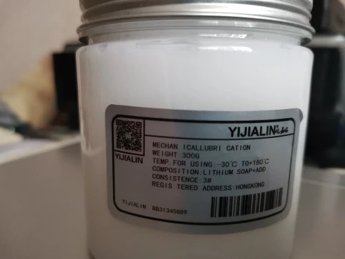

brb
#214
Найдена идеальная смазка для нашего редуктора по доступной цене.
Перед нанесением крайне важно смыть старую смазку, особенно если это литьевое мыло.
2 варианта на выбор:
https://www.vseinstrumenti.ru/rashodnie-materialy/dlya-avtoservisnogo-oborudovaniya/smazki/silikonovaya-smazka/pasta/abc/s-1/
и аналог
https://store.smazka.ru/ms-silikonovaya-smazka-s-ftoroplastom/

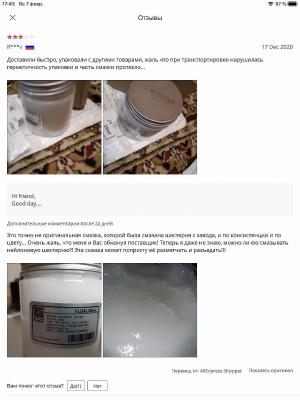

kkm
Цитата: edw123 от 25 Янв. 2021 в 11:04
Косвенно это есть отражение класса/качества двигателя, но перфекционизм практически бесконечен и каждый на этом пути останавливается в приемлемом именно для него месте. :exactly:
Я бы сказал, процентов на 60-70 это определяет качество контроллера (мне 3 года потребовалось, чтобы это понять, включая долгую возню с кодом кастомных прошивок для синусников KT-SVPR). Если ездить на всяких KT, Brainpower, и прочих изделиях - то там и шестерней особо  не слышно. Все задавлено гнусным воем мотора под нагрузкой и вибрациями от корявой работы контроллеров... Счастье настало, когда год назад появились китайские FOC контроллеры на STM32. Вот там - нет ни намека на изменение звука при смене нагрузки, или резонансов.. Остальные 40% - это действительно качество. Mxus XF15R начинает жужжать уже километров через 300 пробега, BAFANG SWX02 - через 1000. Хотя у первого смазки дофига положено, а у вторых - только нужный минимум. Качество изготовления и люфты - разные, да. Смазка - одна и та же и у Mxus и у Bafang. Даже по запаху, да и не спутаешь заводскую ни с чем вообще - таких в продаже нет, она уникальна по консистенции и дикой клейкости.
Ну и да - не всем нравится ездить на ЗАЗ-965 с раздолбанной коробкой передач и убитым сцеплением... А вот у меня от мотора после 1000км на заводской смазке, или сразу после ее замены на любой "эрзац" - именно такое ощущение :)
Была бы в продаже эта смазка за любые приемлемые деньги - вопросов бы не было...
А так... Хоть покупай каждый сезон новый Bafang, вспоминая тот анекдот про забитую пепельницу и Мерседес...
Пожалуй проще плюнуть на бессмысленные поиски оригинальной смазки, и заказать действительно бесшумный редукторник. Я слышал, как он работет. Просто не понять - едешь на педалях, или на моторе...
https://ebikes.ca/product-info/grin-kits/shengyi-sx-geared-hubs.html
Правда цена из Канады будет галактических масштабов...
Цитата: brb от 06 Фев. 2021 в 15:57Найдена идеальная смазка для нашего редуктора по доступной цене.
После слова "Силиконовая" уже дальше можно не читать, и по ссылкам не ходить  :hello:
И ведь что забавно - факт, что силиконовые смазки не держат нагрузку вообще, никак, совсем, выдавливаются из пятна контакта как вода - общеизвестен. Но тем не менее :)
Впрочем, для нейлона в качестве чисто смазки для уменьшения износа сгодится и вазелин, если шум не беспокоит...
Ну, мыло, ээээ... литьевое, китайцы любят присылать бедолагам, что хотят купить именно заводскую смазку... А ведь это крупнейший продавец бафанговских китов с Али с правильными контроллерами... Но тоже достать оригинал ни у Mxus ни у Bafang - не хочет или не может...
