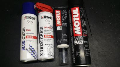

aviator79
Для экспериментаторов могу предложить испробовать смазку для повышенной сезонной температуры, которая используется для смазки цепи мотоциклов. Она как правило аэрозольная и жидкая для удобства нанесения и проникновения, но после высыхания становится липучей, не разбрызгивается и не смывается водой. https://www.ipone.su/catalog/sprei-i-filtry/x-trem-chain-off-road.html Есть и в тюбиках https://www.motul.com/ru/ru/products/c5-chain-paste и с тефлоном https://ipone-store.ru/katalog/sredstva-dlya-ukhoda/ipone-blue-chain-0,25l . Сам я их использовал в основном для смазки цепей. На велосипеде как-то раз смазал в холодную погоду, так ощутимо пропала легкость педалирования. Но осенью она значительно лучше защищает цепь от воды, чем велосипедная.  В машине смазывал подъемники стекол дверей, петли в гараже, у себя и почти у всех соседей.  Удаляется бензином. Ну или разными специальными клинерами. ))  Чтобы не покупать для пробы, могу посоветовать обратится к мотоциклистам или заехать в любую мото-мастерскую.

Цитата: aviator79 от 02 Июнь 2021 в 14:57для смазки цепи мотоциклов
Пробовал Castrol. Вроде даже отписывал тут. Да, некоторая клейкость у этих смазок есть (раза в 3 хуже заводской), но консистенция слишком жидкая. Даже набрызгал в банку и неделю сушил на батарее. Бестолку - шум не давит совсем, с первого километра пробега .

aviator79
Значит это была смазка не для цепей мотоциклов. После нескольких часов смазка становится на столько липучей и вязкой, что не разбрызгивается центробежной силой со звездочки 40т заднего колеса на скорости 200км/ч. От солидола следов не остается гораздо раньше.
