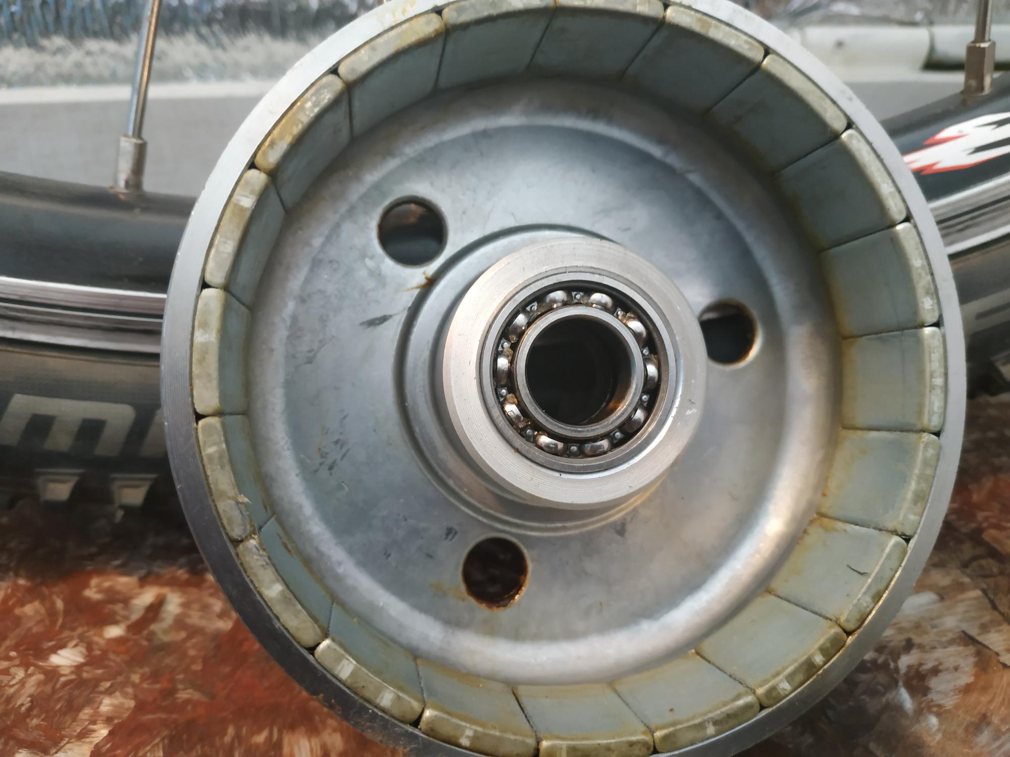

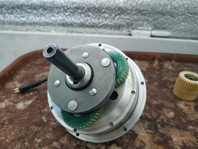

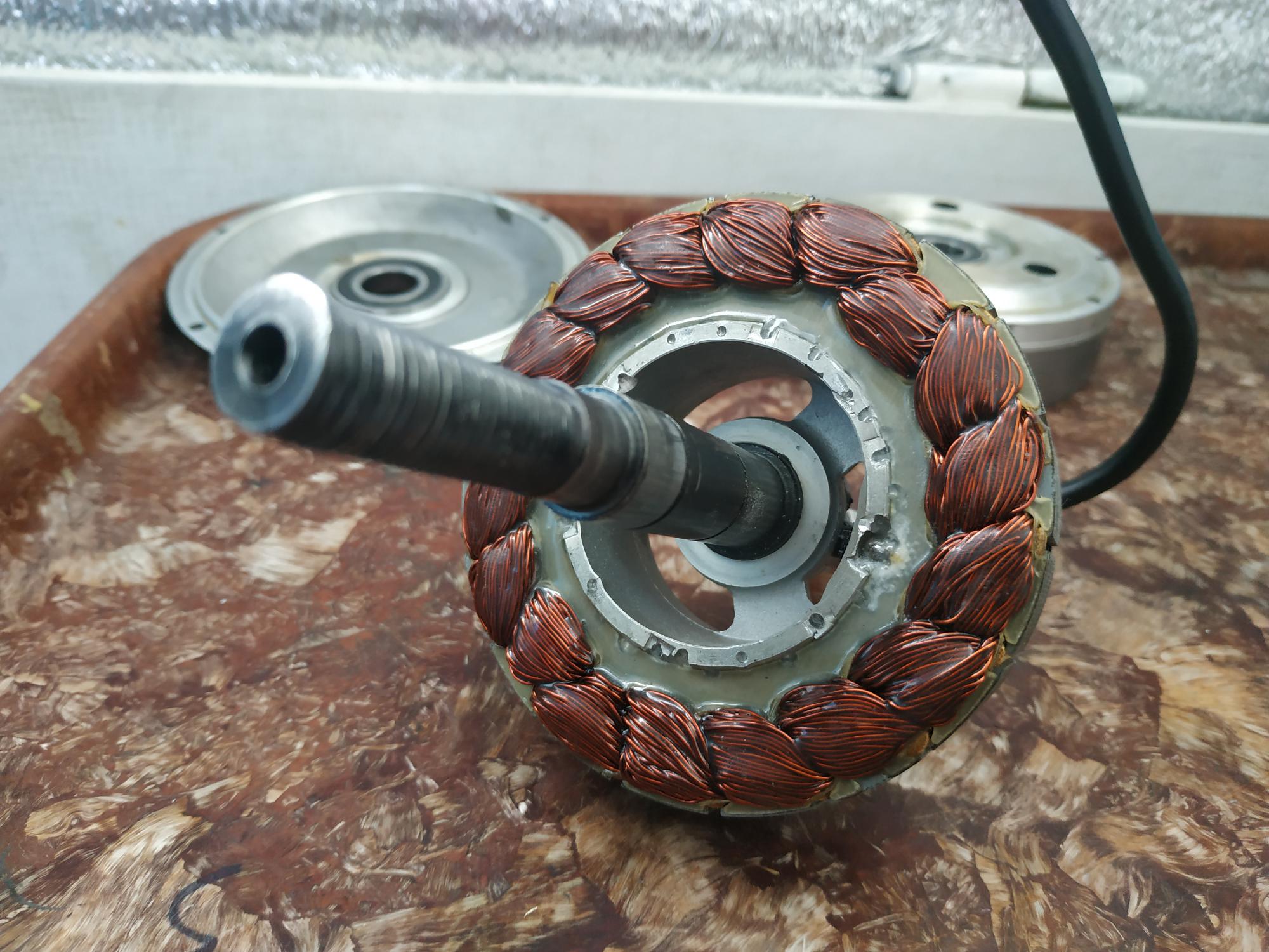

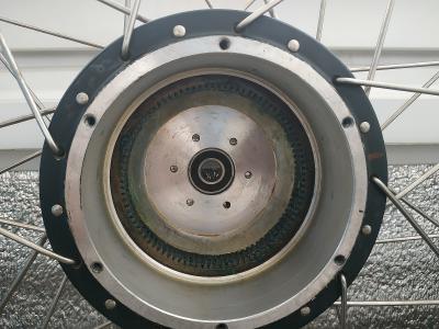

Решил сам разобрать и посмотреть.Пробег  больше 10000км,1.5 года.На первом фото смазка ABRO .Простояла полгода.Хорошо держится на зубьях.Смазка поменяла цвет на такой же как и заводская была,хотя сама смазка синего с зеленоватым отливом.Внизу есть фото.

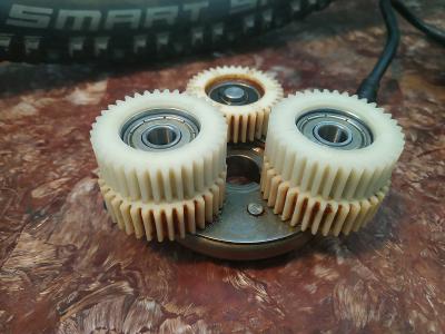

Сравнение шестеренок с новыми ,визуально никаких изменений.Единственное появился небольшой люфт на подшипниках.

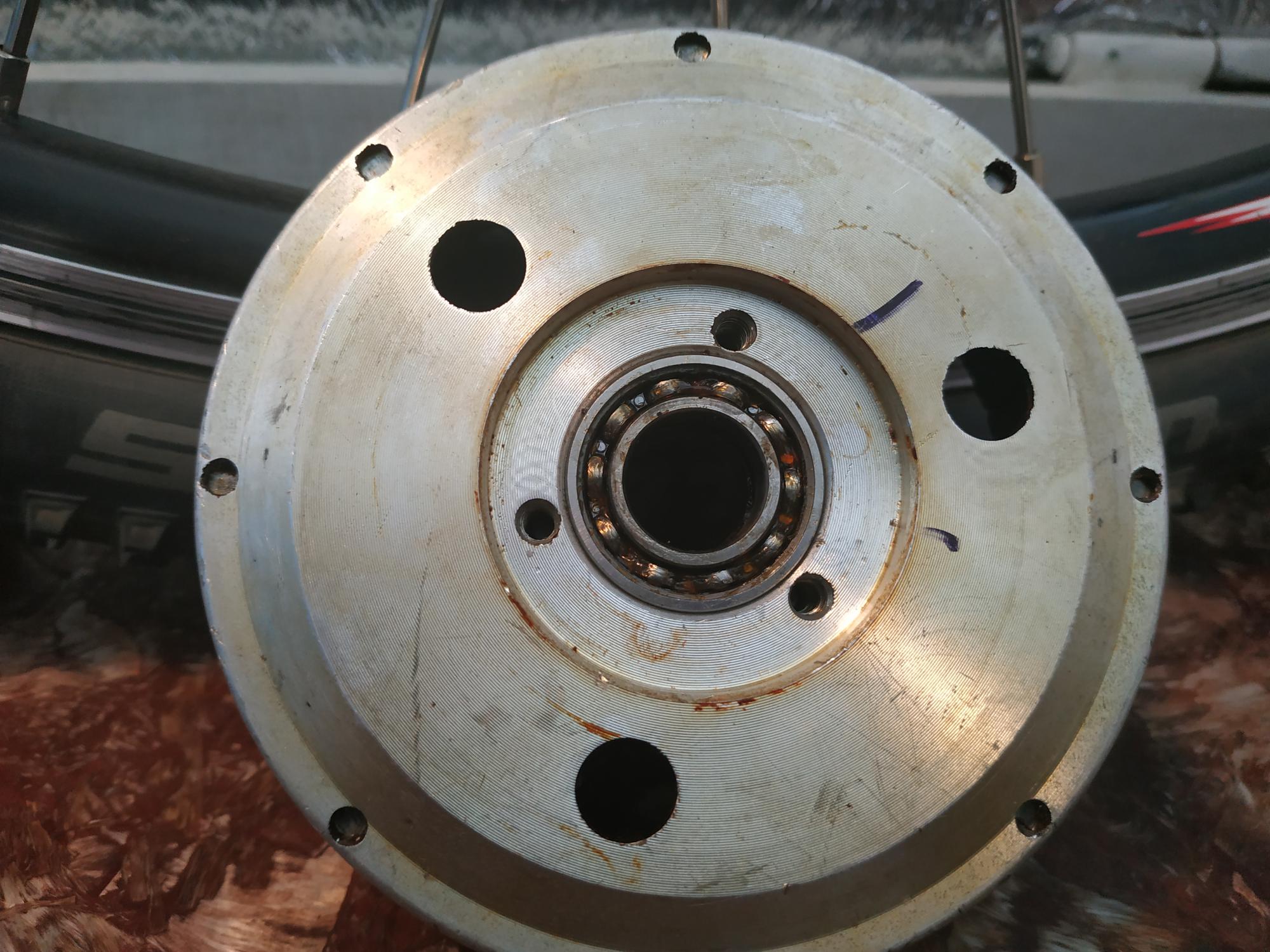

Состояние якорных подшипников наружный и внутренний.Во внутреннем маловато смазки.Что меня интерессовало больше всего.
В процессе ревизии обнаружил,что железо якоря начало сползать с алюминиевого барабана,плохая фиксация.Сам алюминиевый барабан болтался на валу.Разбит шпоночный паз.Решение.Залил все эпокситкой.Те части двигателя не подвижны при работе.
Все собрал,смазал.
Сегодня проехал 30км.И на гору и против ветра.Пока ок.Стал намного тише работать.На полной скорости его совсем не слышно.Так что не зря разбирал.И подшипники смазал.И самое главное закрепил обмотку.Со временем ее бы перетер вращающися якорь с этой стороны.Или пообрывало бы провода подключения с другой стороны.Всем  спасибо за внимание!!! :exactly:

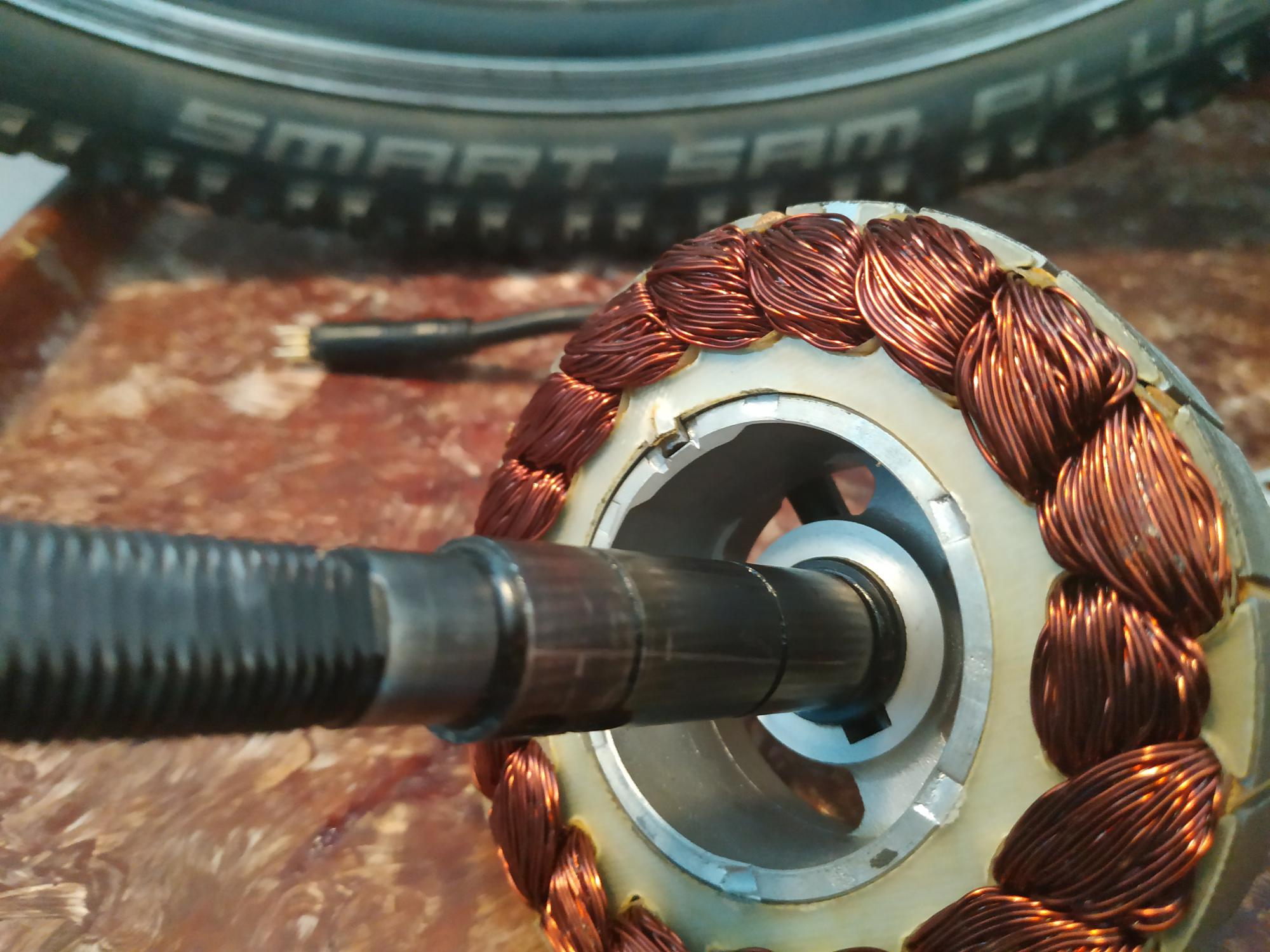

Мотор BAFANG   FM G020.500.D 10
rzaviy
[user]Птица Говорун[/user],  по цвету обмоток видно ,что мотор ездил на пределе,а вы говорите не перегревался,а они и пролачены в добавок.
Корпус мотора не показатель.
Когда обмотки уже на последнем издохе,на корпусе может быть не более 30.

Цвет обмоток отличный он такой и был,ничего не перегревалось.Просто обмотка на втором фото залита епокситкой,вроде темный цвет.

[user]Птица Говорун[/user],   Я езжу с датчиком в обмотках,так-что сужу не косвенно.
Вижу цифры,проверяю рукой. Могу иметь понятие,что и как выглядит.

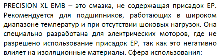

*****Присадок нужно не больше, чем с стандартных "Multipurpose" смазках. Все эти "волшебные присадки", вроде EP2 "смерть обмоткам", или дисульфида молибдена (распадается на абразивный  оксид молибдена и серную кислоту-"смерть нейлону"
EMB нам не годится. Просто кусочек документации от производителя про EP-присадки.
Проще говоря-что нам нужно? Приличная вязкость, сопротивление выдавливанию из пятна контакта / нагрузочная способность (и сопутствующее этому подавление шумов работы редуктора) и высокая адгезия. Высокая - это именно "высокая", не так, как когда смазка всего лишь вязкая и "тянется как сопли" (как многим известная Mobil XHP 222, например, та же Abro 990, и другие) а отлипает от пальцев с усилием и характерным треском, как хороший скотч или оконный уплотнитель-самоклейка. Вот такая смазка - успешно сопротивляется быстрому срыву центробежными силами, и хоть и тянется, но одномоментно пылью не слетает с зубьев, как "обычные".

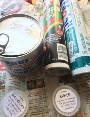

Справа - "редкая" Mobilgrease 33 (парная к известной "кареточникам" Mobilgrease 28, но нам она не подходит полноценно, как и "глиняная" 28-я.
Внизу - пара смазок от Huskey, удалось купить на пробу, цена за тубу - непотребна. Вкратце - из-за состава - негодна (нет, она абсолютно нейтральна, хоть ешь ее. Без запаха. Совсем. Прозрачная в тонком слое. На шестернях - держится шикарно... Но.. Производитель скрывает, но чуйка мне говорит, что это - обычный "синтетический вазелин КВ-3, забодяженный загустителем с тефлоном"). Отсюда и невеселый результат. Вроде все отлично - смазка смачно почавкивает и потрескивает первое время  при включении мотора на низких оборотах, как и положено, отделяется и слетает с зубьев с большой неохотой при сильном повышении оборотов,при этом сначала сильно "тянется" ("сопля" аж до 1.5 сантиметра, до момента срыва), а не слетает мгновенно в виде масляного тумана, как неадгезивные смазки. Отскребается от зубьев с дикими усилиями (в итоге я плюнул и смывал уайт-спиритом, он ее превращает в "воду" за секунду).

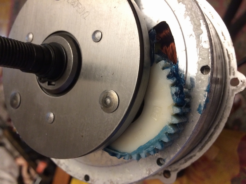

Так вот про Abro - вязкость низковата (как и у всех все производителей-перепаковщиков чужих смазок, типа Liqui Moly - нормальных докУментов нет, даже основные параметры в этих "мурзилках" не указаны). Думаю - в районе 100-150cSt в лучшем случае. NLGI3? "Полутвердая"? Угу, опять "мурзилка" - она максимум тянет на NLGI2 по консистенции, и не более.  "Пальцевый метод" - смазка "мыльная", сопротивления сжатию почти не оказывает, на сдвиг - "растаявшее сливочное масло". Адгезия -нет ее. Длина "сопли" на разрыв - нормальная. В общем, уже понятно. Пахнет - гуталином ;) Проехал на ней 320 км, мотор еще не разбирал... Ну что я могу сказать - смазка "слабенькая". Годная в плане замены никудышных  "вазелинов" или Molykote 3x-4x, но и всё. Шум с первого километра - довольно высокий, рокот редуктора и  легкую вибрацию шестерней не гасит, "зубья" при езде  чувствуются. Примерно так же у меня вела себя заводская смазка после 1800-2000 км пробега(хороший результат до замены).
После проезда 320 км на сегодня - уровень шума не изменился. Как уже сказал, не разбирал, жду плохой погоды, но вот фото разлета смазки по торцу ротора на первом фото в сообщении #36 мне сильно не понравилось, даже для неадгезивной смазки - плохо. Даже у Precision XL разлет гораздо ниже - на роторе только тонкий слой "пыли". - у меня та же картина, что и на фото в сообщении, на которое я давал ссылку про эту смазку.
