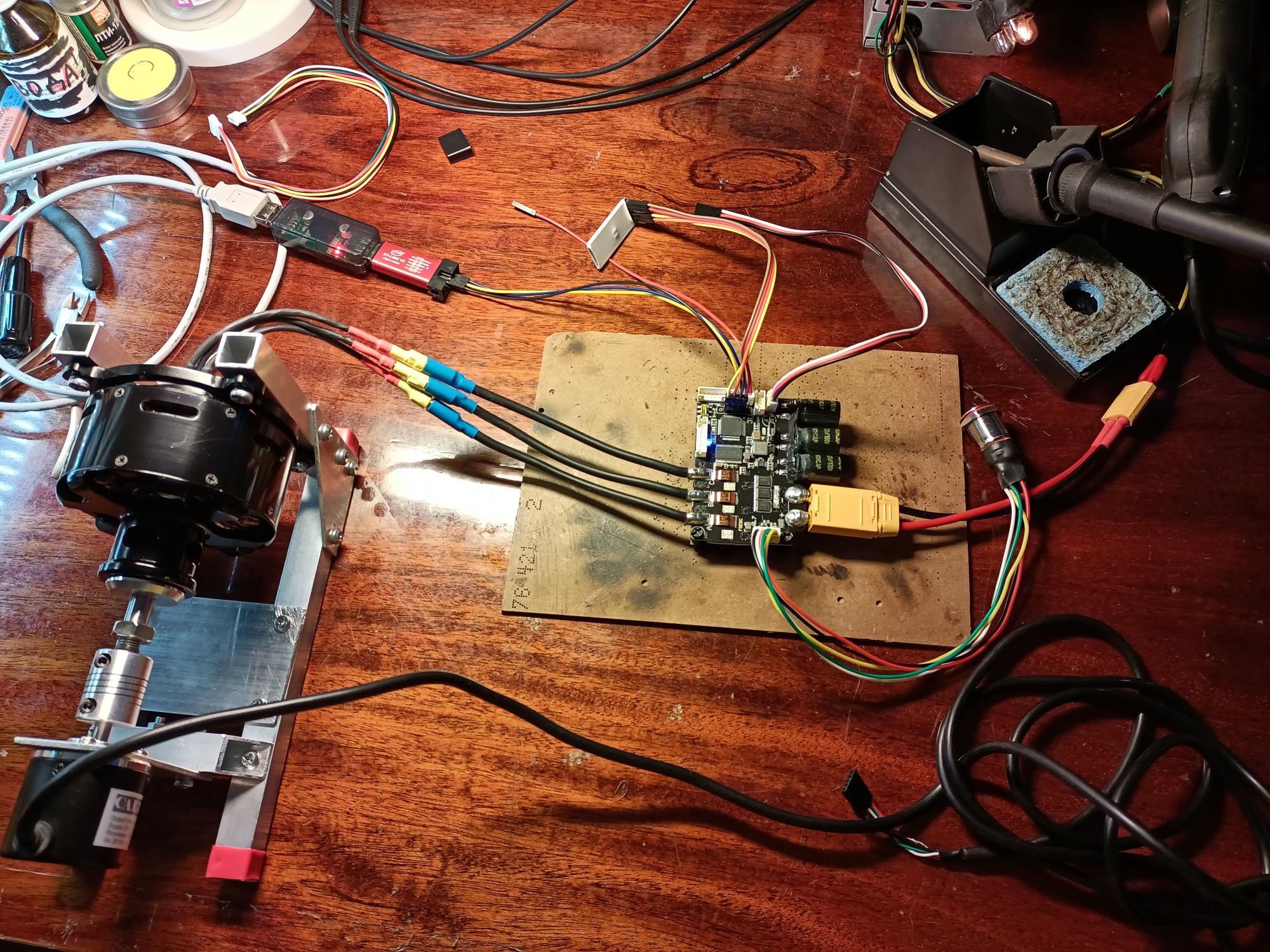

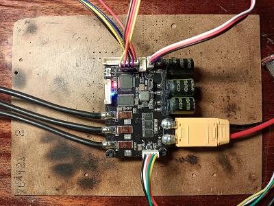

Сделал порт на FSESC 6.7 по схеме VESC6. Измерения более шумные на этой платке, но едет.

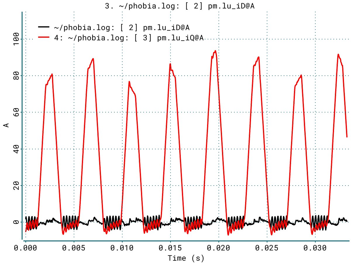

Приветствую, появилось время и вот вчера реализовал старую идею - импульсный HFI. Суть в том, чтобы убрать моментопроизводящий ток на время замера положения, а когда даём момент то не делаем измерения. Вот так выглядят формы токов в DQ осях.
Можно заполнение и скорость нарастания тока увеличить, будет больше момента, но нужна высокая инертность, чтобы успешно предсказывать положение пока нет измерений.
1) Можно получить хороший момент на моторах которые имеют выраженную асимметрию индуктивности только при нулевых токах статора а под нагрузкой все сравнивается. Многие модельные аутраннеры подходят;
2) Будет огромная пульсация момента;
3) Будут повышенные потери относительно обычного режима с постоянным током на Q оси;
4) Есть проблемы с работой регулятора скорости в таком импульсном режиме, пропадает feed forward слагаемое, остаётся только пропорциональная составляющая, именно по этому на видео я могу руками вращать мотор хотя и не отключал контур скорости. Если бы использовался например энкодер, то я не смог бы провернуть мотор при заданной скорости равной 0;
5) При управлении моментом работает нормально.
У этого мотора можно увидеть на видео все параметры: R 14 мОм, Ld 10 мкГ, Lq 20 мкГ, Kv 270 об.м/в, Zp 14. Измеренное на 3 кГц инжекции различие индуктивностей оказывается выше, чем при начальном замере на 1 кГц.
Так же проверял, но не показывал, работу определения полярности потока. Здесь дело в том, что HFI может определять только главные оси тензора индуктивности. То есть ось определяем, но направление по этой оси можно взять два, и остаётся неопределённость 180 градусов. Если не терять синхронизацию и всегда корректироваться на небольшие углы, то можно отслеживать правильное положение. Но если требуется определить начальное положение то нужна дополнительная информация связанная с полярностью потока. Такую информацию можно получить благодаря нелинейностям железа статора в области насыщения, для этого требуется увеличить амплитуду инжекции (например с 2А до 8А) и по форме тока определить полярность (упрощенно - какая полуволна сильнее искажается, верхняя или нижняя).

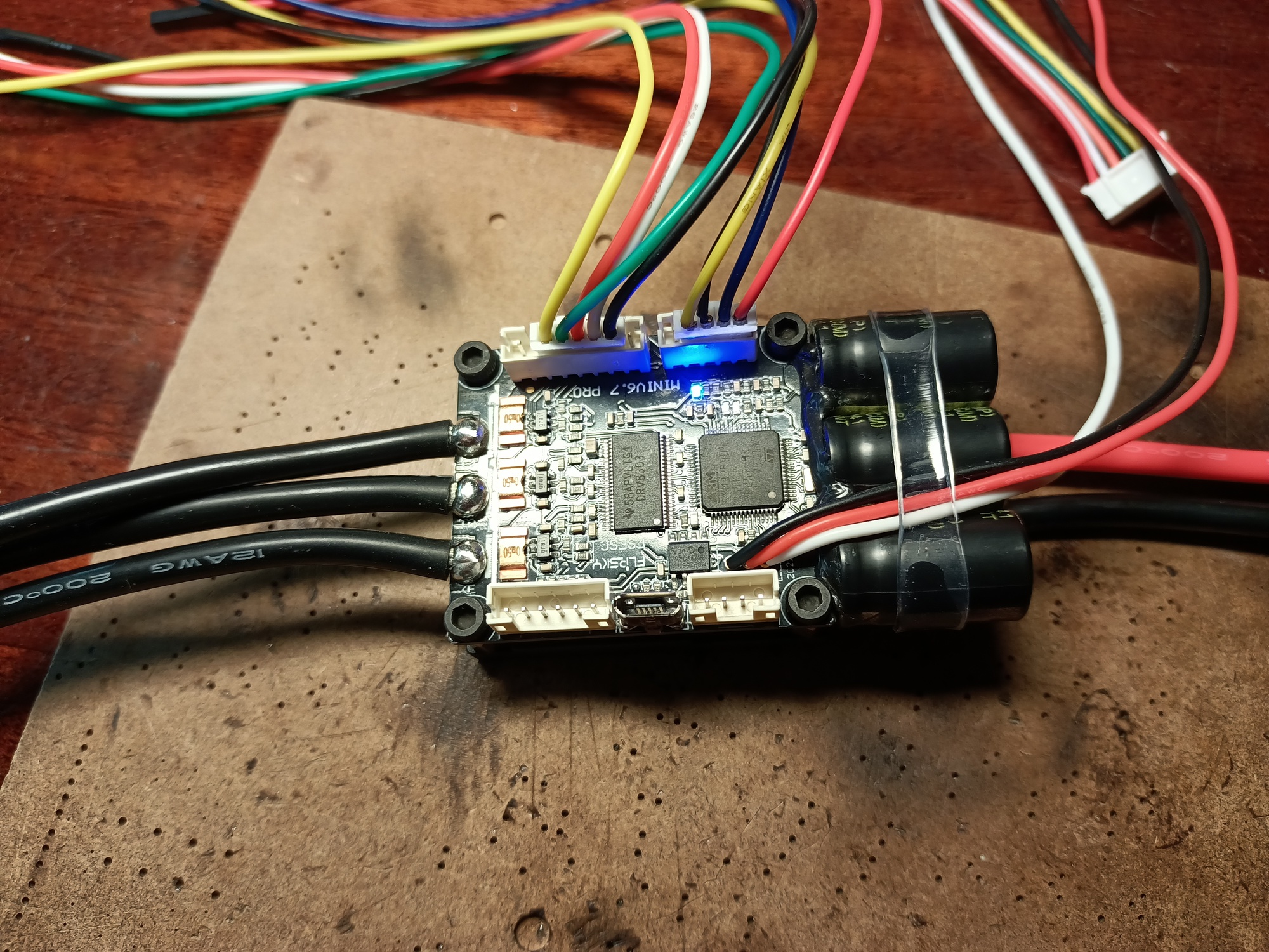

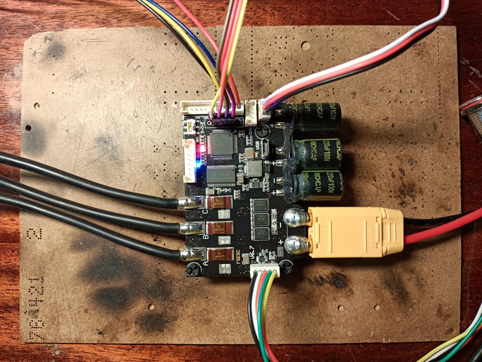

amaora
Сделал порт на FLIPSKY MINI FSESC 6.7 PRO. Здесь три шунта по земле для измерения тока. Усилители INA181A1. Проверил пока на небольшом токе (около 20А, и уже начал греться :bn:) и низком питании. Следующий на очереди FLIPSKY 75100 V202 ESC.
Так же в TODO добавить связь по USB. Сейчас прошиваю через SWD и настраиваю/управляю через USART.

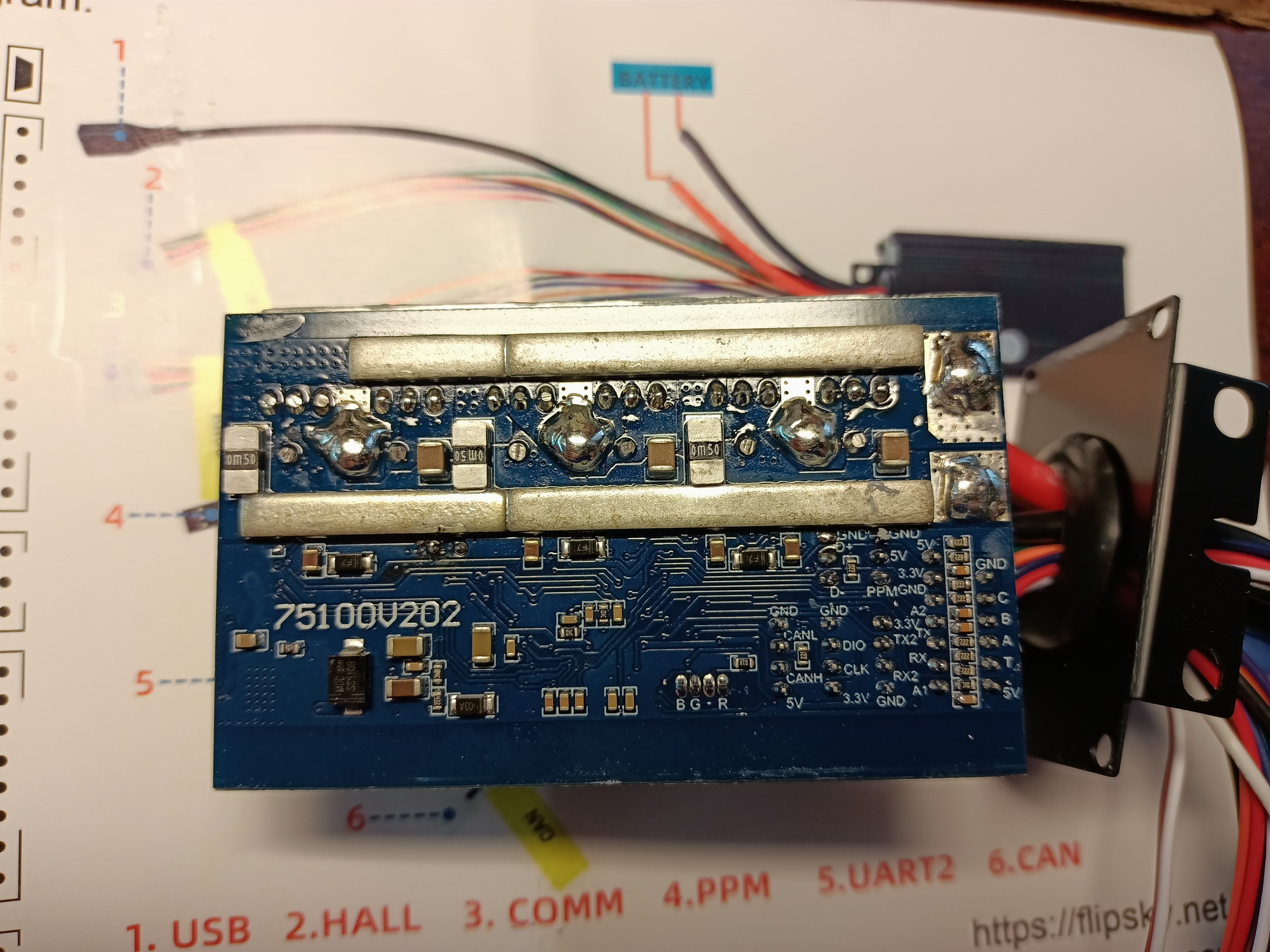

amaora
Этот 75_100 тоже прошился, тесты проходят, подобрал Dead Time для него (~400 нс), транзисторы/драйверы вялые. Здесь так же шунты установлены по земле, а не в разрыв фазы. Фильтров не нашёл у него. Ничего не меняется от включения/выключения фильтров напряжения и тока.
А ещё у меня закончились коннекторы на фазные провода, чтобы мотор подключить. Не покрутил пока ничего.
