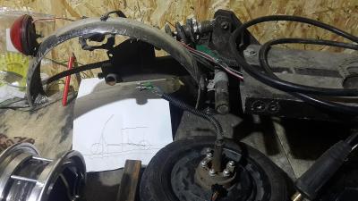

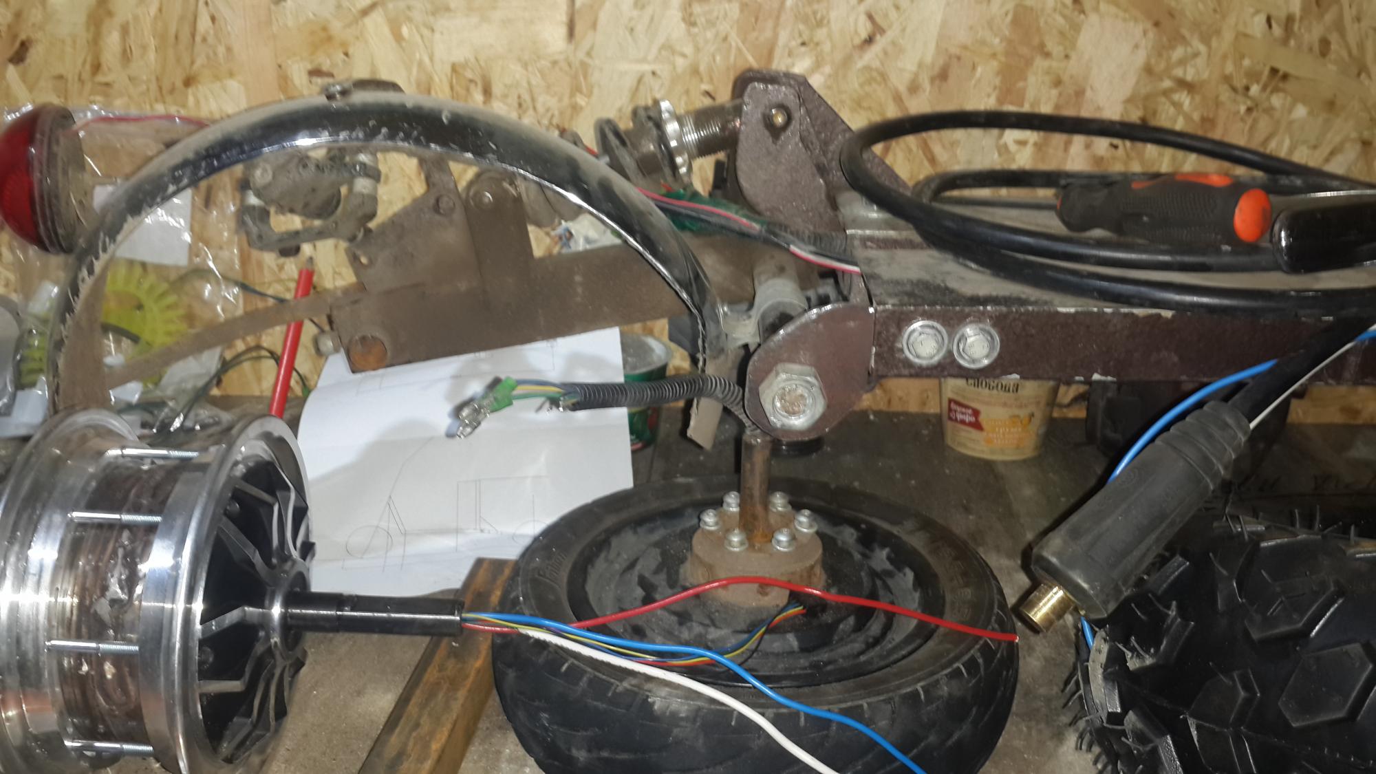

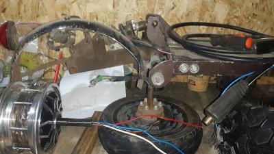

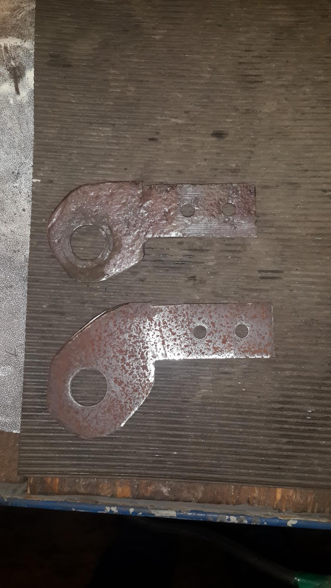

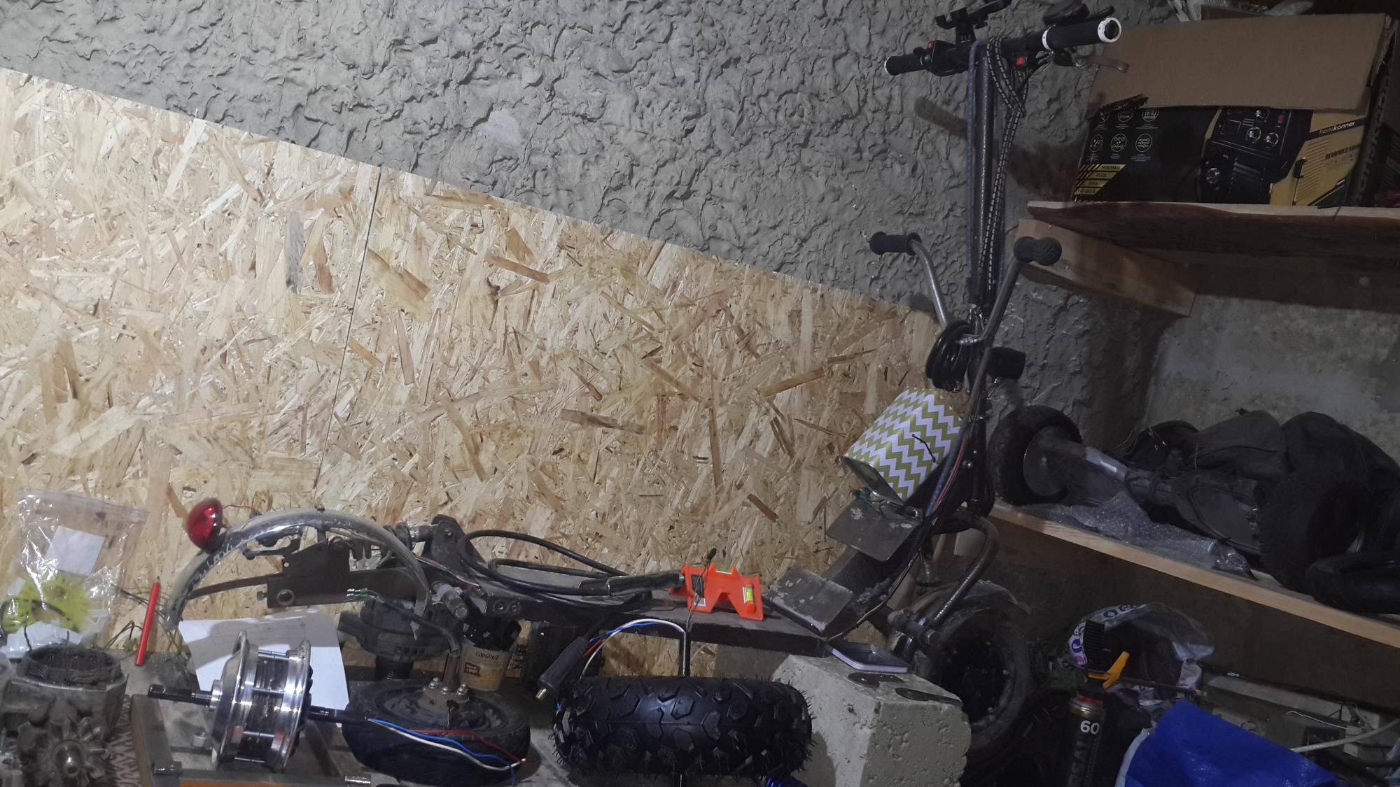

Начинаем подготовку к сезону) Закинул на операционный стол))
Первое это исправить заднее крепление что бы не ело резину. Заменил одно крепление маятника, опустив отверстие в нем, что бы развернуть крепление консоли. Верхний был, нижний сделал.
С этим разобрались. Теперь проблема спускания колеса. Обратился к соседу по гаражу у него шиномонтаж, накачали и в воду, а там дырка в колесе. Решил просто поставить камеру, купил специально с кривым соском, но он теперь мешает еще больше чем прямой :ireful: Потом вспомнил что у меня есть еще камеры с донорских колес, там вроде сосок нормально расположен, надо переставлять)

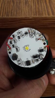

И финишная проблема это сдохла дешевая фара с али. Гудок работает а фара нет, замерил напряжение на светодиоде, а оно практически равно напряжению аккумулятора, так понял сдохла понижайка.
Никто не ремонтировал такие фары? Куда копать?
