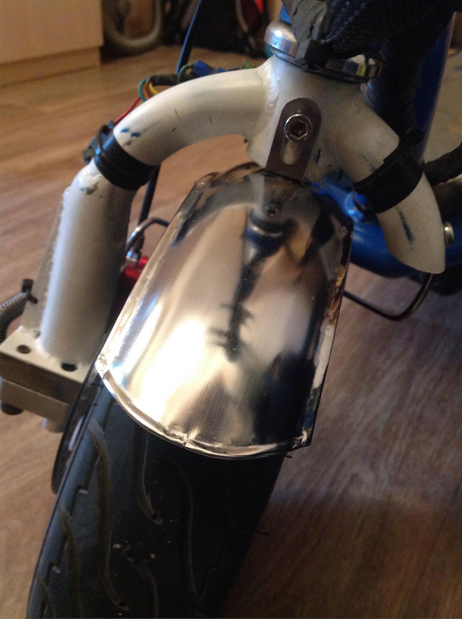

Пришел курок на тормоз, перепаял разъемы, подключил, проверил на холостом ходу тормозит. Выехал немного покатался вообще не какого толку от этого тормоза, возможно это из-за полностью заряженной батареи :facepalm: Дольше ездить не получилось что бы подвысадить батарею, пошел дождь, крыльев нет приехал как свинья B-) И кстати вопрос, кто из чего делает крылья под гироскутерные колеса, есть крыло от велосипеда но оно узковато для этих колес? По прогнозу как минимум на две недели у нас дожди каждый день, а это значит самокат идет полностью в разбор для покраски, за это время думаю придет еще контроллер для полного привода :-)
ter
Цитата: Ilya tmb от 08 Июль 2019 в 10:04
.. И кстати вопрос, кто из чего делает крылья под гироскутерные колеса, есть крыло от велосипеда но оно узковато для этих колес?
В веломагазине были куплены для детского вело: большеваетые и узковатые, верно. Но..ручками мнем-мнем, пасатижами помогаем: получается совсем неплохо
Ilya tmb
[user]ter[/user], о спасибо за идею, а то у меня есть пластиковое крыло, надо металл искать.

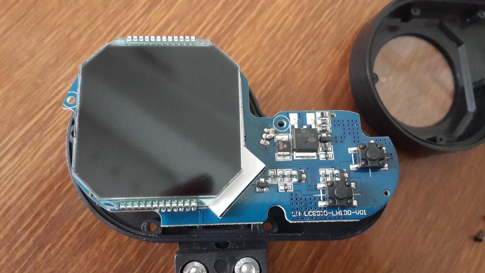

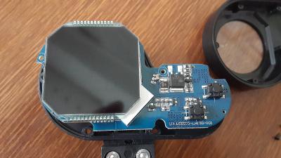

Разобрал свой курок дисплей.

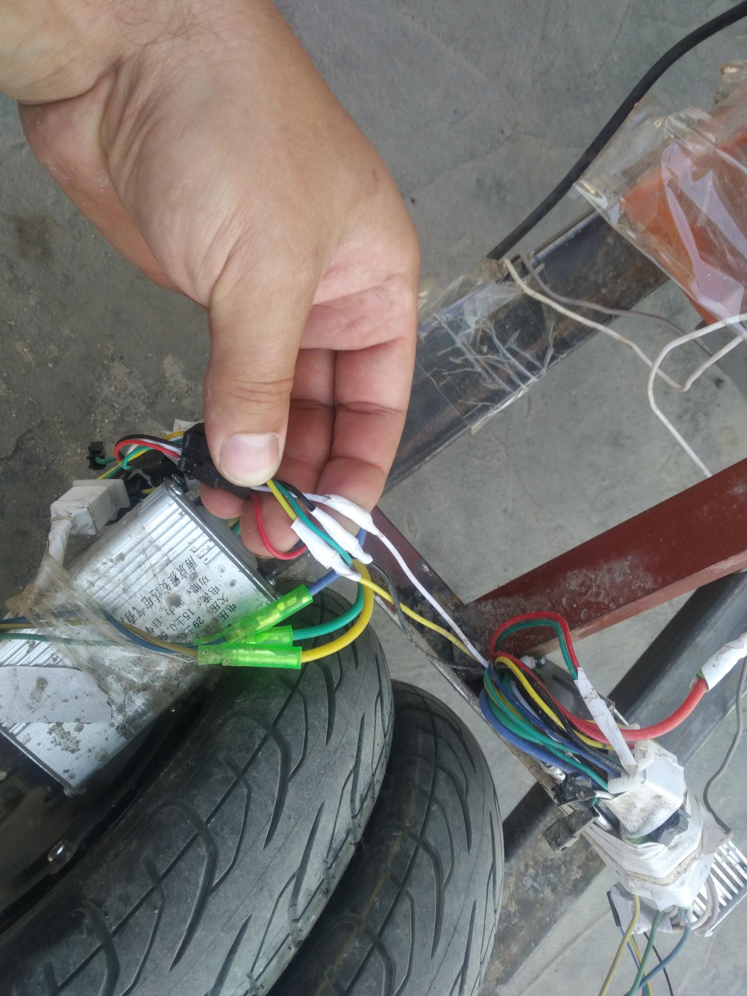

Так как он общается с контроллером по цифровой шине UART, то подключить второй контроллер проблема. И решил я подключить второй контроллер с аналоговым управлением. Теперь вопрос, в обычных ручках газа стоит только датчик холла и все, без всякой обвязки? Я планирую подключить контроллер прямо на управляющий выход датчика холла. У меня стоит с маркировкой 49е и внизу еще 820 написано, теперь интересно он аналоговый или цифровой. Проверить все опытным путем пока не получиться, самокат разобран, разъемы будут переделываться на другие возможности собрать схему на коленке нет. Может кто что то подскажет. :-)
tolyan-sky
Цитата: Ilya tmb от 10 Июль 2019 в 09:06Так как он общается с контроллером по цифровой шине UART, то подключить
tolyan-sky
Цитата: Ilya tmb от 10 Июль 2019 в 09:06второй контроллер с аналоговым управлением
При таком подключении врядли они будут синхронно крутиться, а вот оба по цифре с подключенными датчиками в моторах это другое дело.
rrumit
Цитата: Ilya tmb от 10 Июль 2019 в 09:06Я планирую подключить контроллер прямо на управляющий выход датчика холла. У меня стоит с маркировкой 49е
Подпояться  к правой ножке датчика холла (надпись на себя) и напрямую на зеленый провод второго второго контроллера.

Ilya tmb
[user]rrumit[/user], я так и сделал, напрямую припаялся к выходной ножке. Как покрашу соберу и буду испытывать.
[user]tolyan-sky[/user], Дело в том что я заказал второй контроллер не цифровой а аналоговый, потому что китайцы не давали гарантии что контроллер с цифровым выходом будет корректно работать с моим дисплеем курком, плюнул и заказал обычный но с тормозом под датчик холла.
