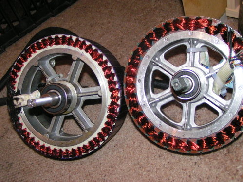

Statik
Цитата: An1965 от 18 Май 2019 в 19:45
Ну так не все крошки одинаково полезны :-D Спроси у Накопителя
Это да,но зачем у кого-то спрашивать,вот фото 2 и 3 версии и ту и другую продают под видом "крошки":
А есть же ещё и "миникрошка",та совсем "худая".
По этому у одних греется и ниедит,а у других прёт как глухо-немая))).
