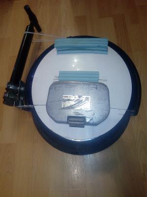

Я так понимаю родной ручки для А1 производитель не придумал. типа 10 кг и так потаскаете. Но это не очень удобно, факт.

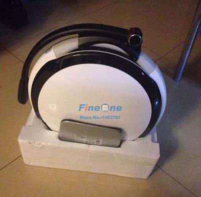

Нашел на просторах интернета во такие картинки
Это ручка от Имо5 похоже.
Кто нибудь пробовал так делать?

[user]Robolotof[/user], все есть в теме по найнботам. Приделывать можно ручку и от 16 дюймовой модели и другие варианты там же обсуждались, т.ч. и от инмо в5.
При креплении ручки за основную ручку, придется отключать функцию отключения мотора при подъеме. Это так же обсуждалось.

С другом прикрепили ручку так, что работает функция отключения колеса при поднятии. Люфт при качениии минимизировали резиновыми шайбами. Пока это лучший вариант. Все супер!

эксплуатация жёсткая и прыгаю и езжу по любым дорогам, падает у меня колесо правда очень редко, пару раз за год, ручка пока не страдала от падений. Максимум что иногда меняю растянувшиеся стяжки
Пробег с ручкой в этом году уже 2т.км., практичность 90%....  Недостаток несколько колхозный вид
у меня два таких колеса и оба с такой ручкой - просто счастлив
