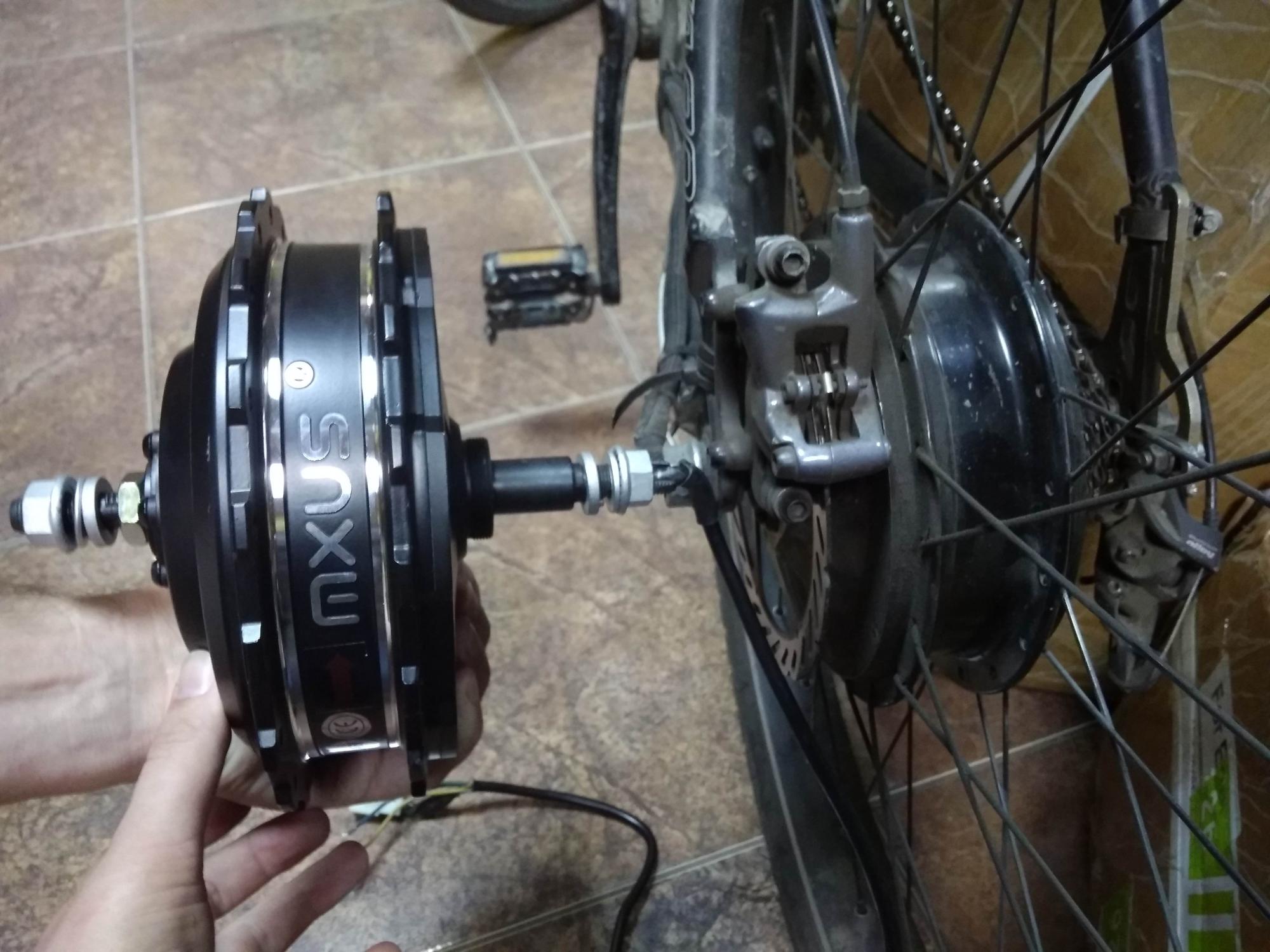

Влезет в обычные рамы. 10мм раздвинуть это вообще не проблема. А на GT так вообще не надо будет раздвигать.
Кстати при подробном рассмотрении оказалось что ось 10*14 переходящая в 10*12 (чудо). Так вот, на дропауты как раз та часть что и 10*14 попадает!
И еще - сравнивал с MAC.  Моторы похожие внешне, но у мака была проблема с установкой тормозов. А тут за счет иной формы крышки тормоза легко становятся

Насчет 145мм, выскажу осторожное предположение, что там все будет непросто.
Особенно для тех, кто захочет сохранить свои 8-9 скоростей.
Т.к. такие широкие трещотки заставят раздвигать (алюминиевые) перья, еще сильнее.
А они не гнутся...как правило. Да и нельзя их гнуть.  :pardon:

C 6-ти скоростной в мою раму влетело легко. При этом на дропауты уперлась та часть что 10*14мм.  Буду пробовать 7 скоростей трещетку ставить, ищю с 11 зубами.  8 скоростей решил не ставить трещетку.

Цитата: илс от 02 Июнь 2019 в 10:17раздвигать (алюминиевые) перья, еще сильнее.
Установка мной переднего мотора в задние дропауты двух разных рам говорит, что гнуть всё же удается...
Разумеется, надо ставить с 11 зубами.
И тогда, чтобы она хорошо крутилась, надо будет поставить (на ось) втулку соотв. длины.
Если, при этом правый дроп не сдвинется на тонкую часть оси - отпишитесь...удивимся вместе.  :-)
