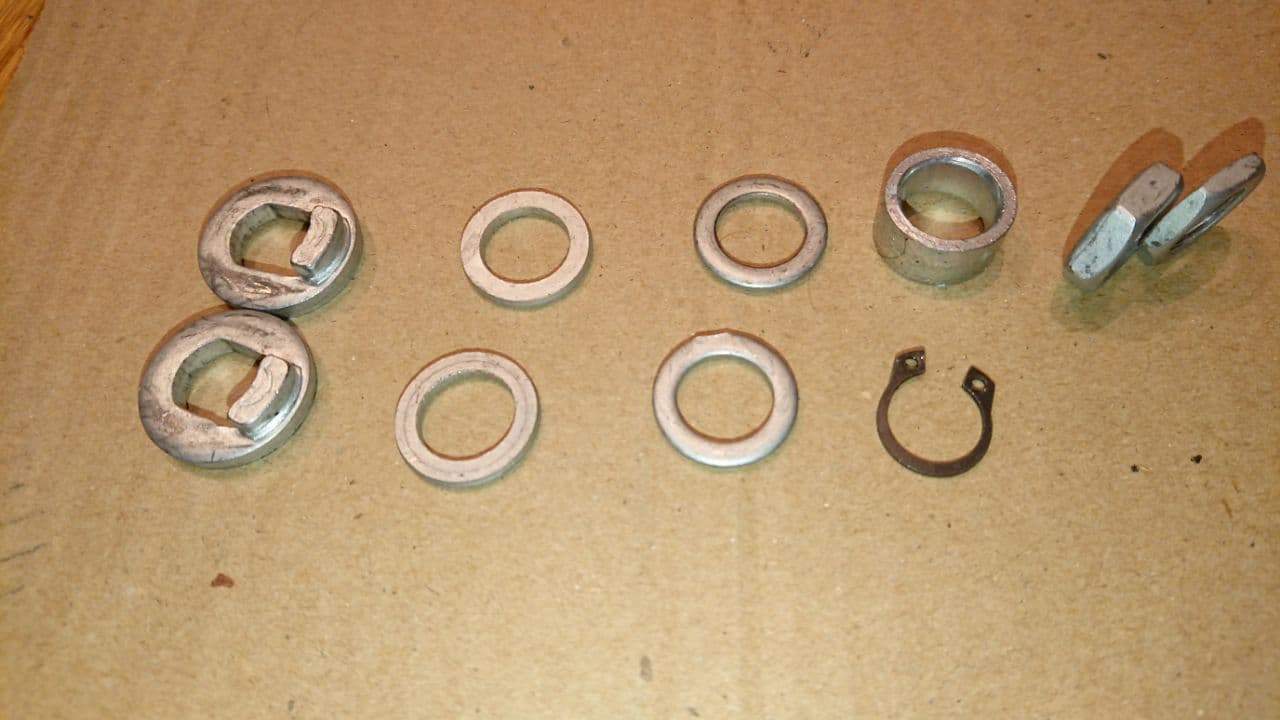

Приветствую.
Уже некоторое время в полуразобранном виде имеется MXUS XF19 в исполнении с кассетой. Разбирался с целью установки термодатчика и замены шнура на другой с большим сечением проводов, но из-за проблем со съемом барабана установил только термодатчик.
Ввиду выше сказанного имеется пара вопросов:
1) Как снимается барабан с двигателя?
2) Из-за долгого времени в разобранном виде не могу вспомнить порядок окончательной сборки, а именно:
- где и в какой момент устанавливается стопорное кольцо? (вроде бы со стороны барабана, но не нахожу паза под него, потому и не уверен)
- где и сколько шайб устанавливается?
- где какой гайкой зажимается?
