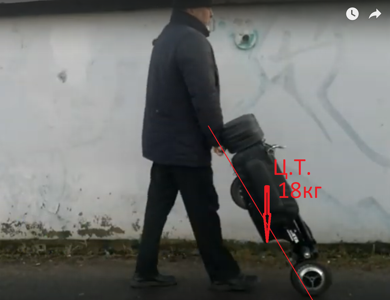

Vik3
Цитата: Басарга от 23 Янв. 2020 в 22:20
[user]Vik3[/user], ни разу не катал легкие электросамокаты, но на обычных самиках дека крутится на 360 градусов и бьет пребольно.
При одноколесном перекатывании самоката когда центр тяжести находится выше опорной оси проворот гири 18кг вокруг оси в немощной  пенсионерской руке неизбежен :) :
поэтому два опорных колеса (колёсика) лучше чем одно.
Pau62
Цитата: Vik3 от 24 Янв. 2020 в 11:32При одноколесном перекатывании самоката когда центр тяжести находится выше опорной оси проворот гири 18кг вокруг оси в немощной  пенсионерской руке неизбежен
Именно поэтому автор и катит его двумя руками, и с очень сосредоточенным лицом.

М-Велосипедист
Конечно центр тяжести желательно пониже в любом случае.
Но каждый из двух колёсиков имеет свою траекторию движения - одно колёсико наехало на камушек другое нет - преодоление бордюра не синхронное - всё это будет провоцировать разворот с усилие на руке противодействующей этому.
По этой причине я отказался от хозяйственной сумки на колёсиках при покупке картошки - ношу теперь в сумке через плечо.
На моём мопеде я совершил пробег Ленинград-Одесса  - первоначально сделал прицеп на двух колёсах - при наборе скорости он бешено подпрыгивал и метался из стороны в сторону. Когда установил на прицеп одно колесо сразу плавно поехал под 40км.ч. (и появилась возможность ехать  по пересечёнке)

М-Велосипедист
Цитата: Pau62 от 24 Янв. 2020 в 11:36Именно поэтому автор и катит его двумя руками, и с очень сосредоточенным лицом.
Нет автор в основном катит одной рукой, вторая всегда занята контактом с перилами или приложением карточки на проходе.
Двумя руками начинаю держать сложенный самокат, когда обеспечиваю его вертикальное положение , перемещаясь в плотной толпе пассажиров.
Качу одной рукой смотрим:
