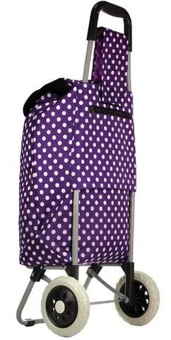

Цитата: ssilk от 24 Янв. 2020 в 13:48Любой складной самокат имеет эту "функцию" из коробки.
К сожалению у самокатов с седлом ''функции трости'' я пока не у кого не видел...

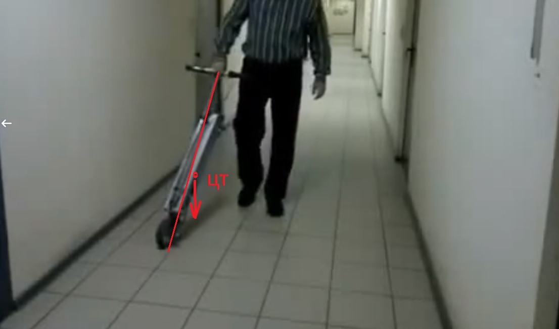

Цитата: Vik3 от 24 Янв. 2020 в 14:15
Смотрим и видим ... другой самокат  :bw: - у этого ЦТ ниже опорной оси, конечно он будет чуть устойчивее:
но на двух колесах было бы лучше :)
Ну там из конекста речь шла о пользе концептов приемственности от МЕТЛАЯГИ до КОМЕТРОНА
Попробуйте два колёсика если хочется - я бегу от разного рода усложнений и дублирования. Хочется всё просто удобно однозначно... ( этого добиться не просто )

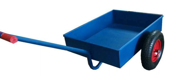

Цитата: Vik3 от 24 Янв. 2020 в 14:31Имею диаметрально противоположный жизненный опыт : в молодости носил складную лодку в сумке через плечо на водохранилище за 2 км, плюс снасти итого около 15кг...тоска! потом сделал двухколесную тележку так не мог нарадоваться  .
Да вы правы однозначно ругать двухколёсную тележку нельзя - зависит от её конструкции - определяет положение центра тяжести.
У отца на даче была тележка двухколёсная - отлично работала.
Но всё же хозяйственная сумка по развесовке ближе к сложенному самокату чем садовая тележка.

Цитата: Vik3 от 24 Янв. 2020 в 17:21
Вот здесь парень на ОДНОМ колесе 10 дюймов (250мм) запросто рассекает и по пляжу и по плитке и по ступенькам . Так что для ДВУХ колес самоката 10" уже очень хорошо ИМХО :

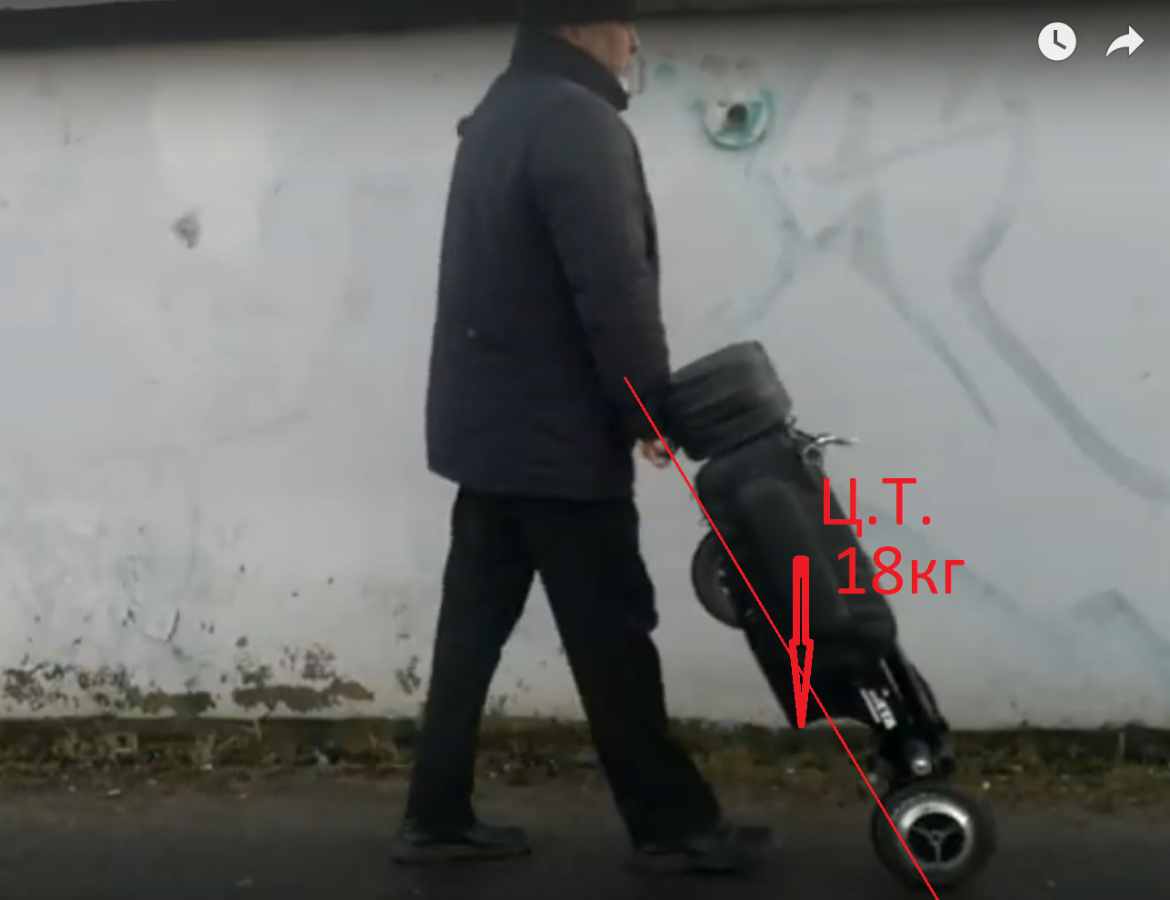

Это закономерно, поскольку такую 18-ти килограммовую трость с центром тяжести выше опорной оси передним ходом можно только прицельно парковать 2-3метра, а катить 50-150м это будет морока поскольку наклоном рулить тяжело - будет заваливаться, а заносить хвост на пол метра в сторону одной рукой трудно или каждый раз забегать влево/право.  Такие вещи проще беззаботно тянуть за собой (лучше на 2-х), оно будет само рулиться и перескакивать через препятствия ИМО.
Это одноколесную тачку "под большой нагрузкой" с широко расставленными оттянутыми грузом руками держащими две ручки можно "устойчиво" катить и рулить забегая влево и право. Я как и товарищ выше тоже имею дачный опыт ....но что-то ощущения у нас разные :) .

Цитата: Vik3 от 25 Янв. 2020 в 09:07Это закономерно, поскольку такую 18-ти килограммовую трость с центром тяжести выше опорной оси передним ходом можно только прицельно парковать 2-3метра, а катить 50-150м это будет морока поскольку наклоном рулить тяжело
У меня уже есть практические результаты по качению этой трости.
Когда у меня был прокол шины, при отсутствии насоса, передо мной возник выбор  - прервать прогулку и эвакуироваться общественным транспортом или продолжить отдых на свежем воздухе. Погода была хорошая и я решил прогуляться и 2км катил перед собой самокат трость.  И...не пожалел.
Трость накатисто, упруго подпрыгивая на дефектах дороги катилась передо мной. Я прибывал в расслабленном мечтательном состоянии - 2км. прошли не заметно...
18кг на колёсном пневмоходу всё же не значительны вес.

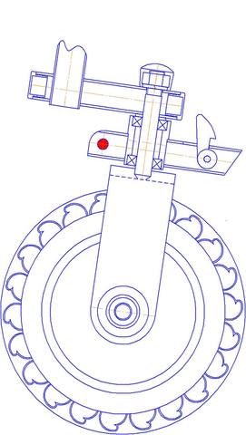

Цитата: simup от 25 Янв. 2020 в 11:31Узел складывания сложный для изготовления "на коленке" и тяжелый. Не проще складную трубу руля сделать?
Ну,  мой узел сложения простой, лёгкий и плоский.
Узел сложения на трубе сложнее и увеличивает габариты самоката в сложенном состоянии. Требуется особая технология по сварке алюминия, ну и литьё желательно...
По сути механизмом сложения является только ось (красного цвета)  всё остальное- это стакан с корпусом рулевого механизма и стопором  и вынос руля...
Проще трудно что-то придумать.

Цитата: М-Велосипедист от 25 Янв. 2020 в 11:51Узел сложения на трубе сложнее и увеличивает габариты самоката в сложенном состоянии. Требуется особая технология по сварке алюминия, ну и литьё желательно..
Не совсем так. Точнее, совсем не так.
Сложить трубу под углом Г , особого труда не представляет. И как это увеличит габарит - не понимаю.
Вопрос же мой сводился к двум аспектам:
1 Какой вариант легче по весу
2 Какой вариант легче в изготовлении
Кроме того, если Вы предполагаете дублирование своего ТС (сами или кто-то по Вашим чертежам), то нужно упростить технологию изготовления до возможного минимума.
Ваша конструкция позволяет сделать удлинняемую базу в "два клика". Это тоже прибавило-бы поклонников.
Ну и, как уже было сказано - это вес. Надо бороться за граммы необхдимые и достаточные, а остальные вон!
