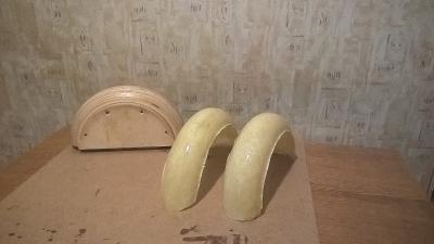

Матрица для формовки крыла в чертеже выглядит вот так.
М-Велосипедист
Матрица собрана из нескольких кусков ДСП
Вот после обработки в размер и присоединения стыковочной платформы.
В центре видна трубка для подачи сжатого воздуха.

М-Велосипедист
Для формовки понадобился вот такой лист пластика.
Матрица была установлена на стол, на поверхности  которого много маленьких дырочек , в которые интенсивно уходит воздух.
Пластик был разогрет до мягкого состояния и им, как мягким покрывалом был накрыт этот стол с матрицей в центре.
Между пластиком и столом образовалось воздушное разряжение и матрица плотно обтянулась пластиком.
Полезная часть была вырезана вот она:
Затем уже тонкая обработка по созданию детали
Вот примерно так крыло будет смотреться на корпусе самоката.
