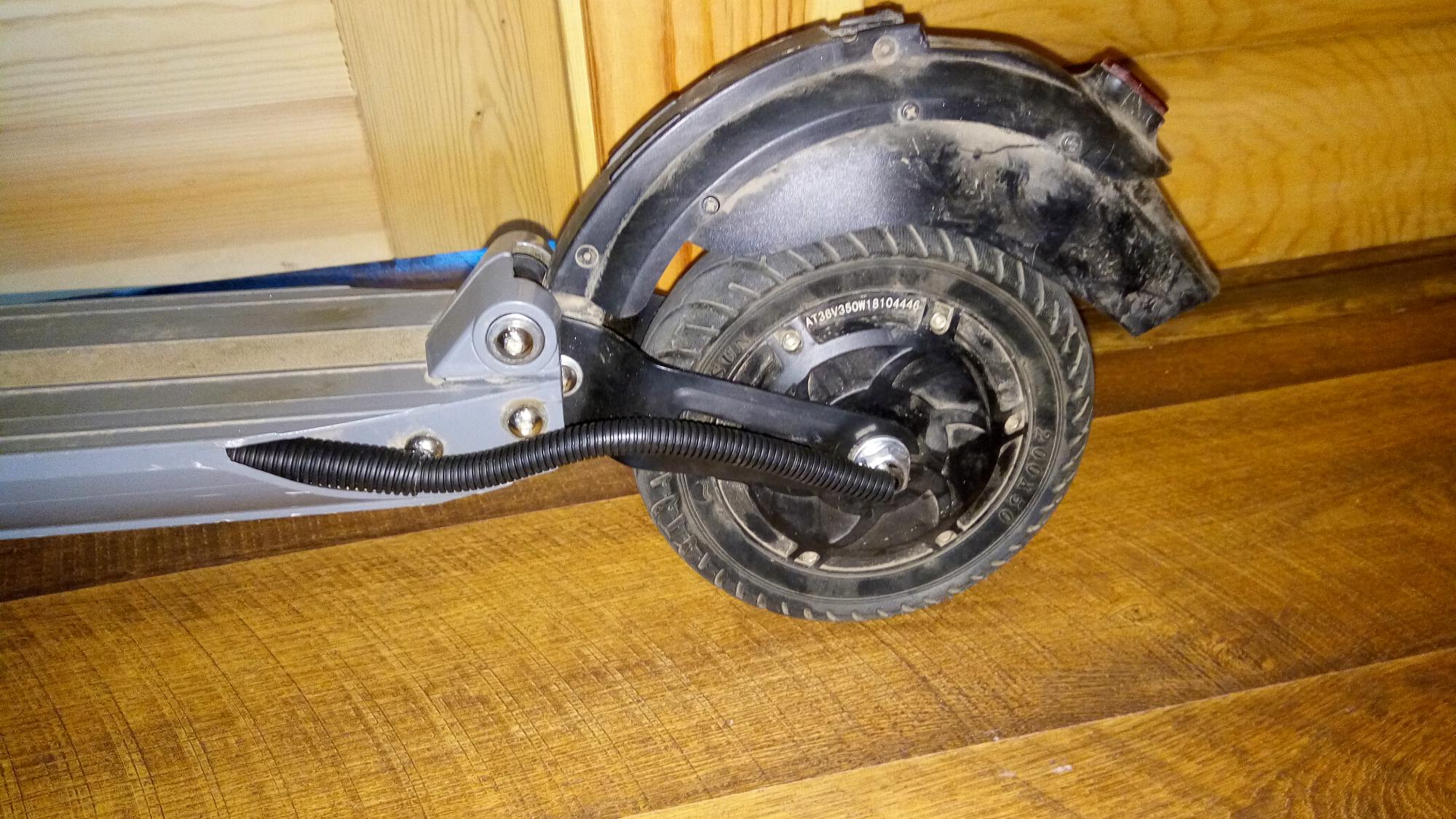

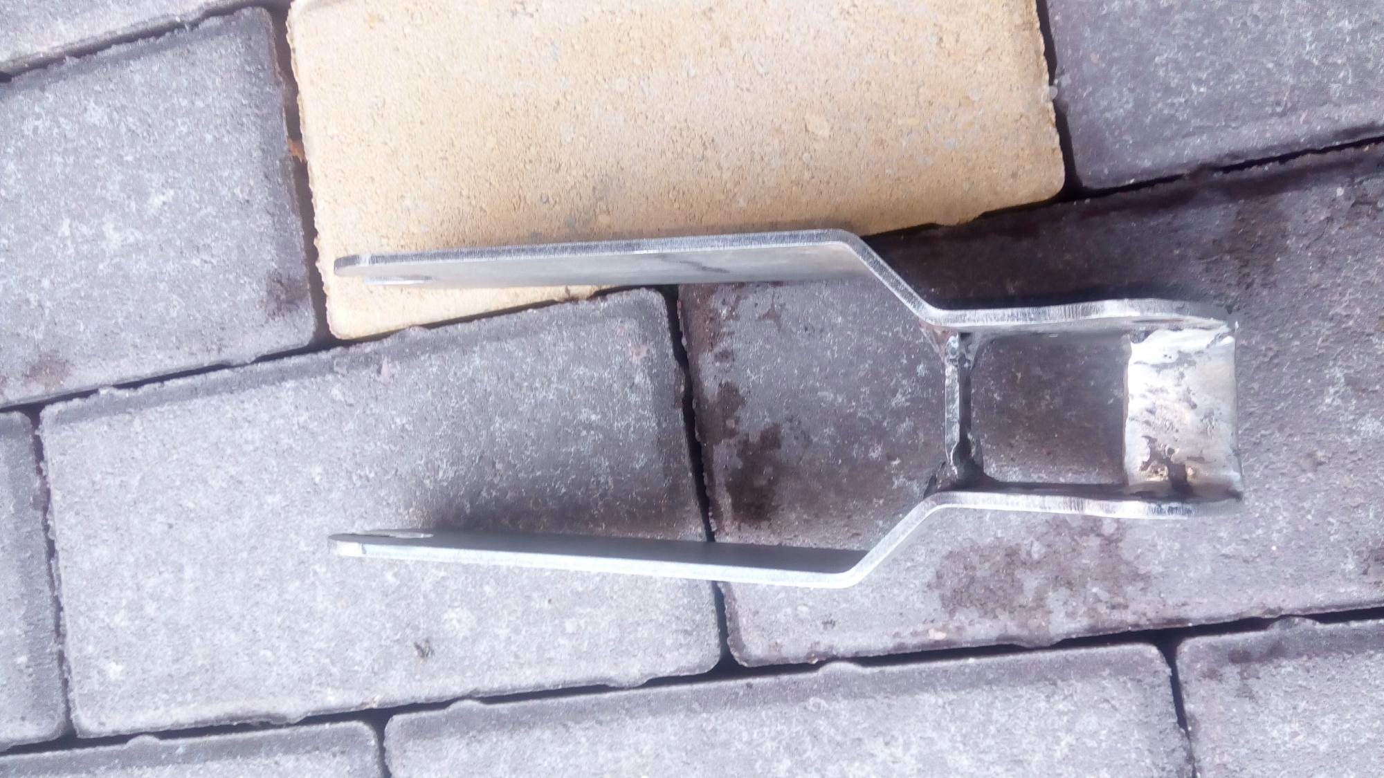

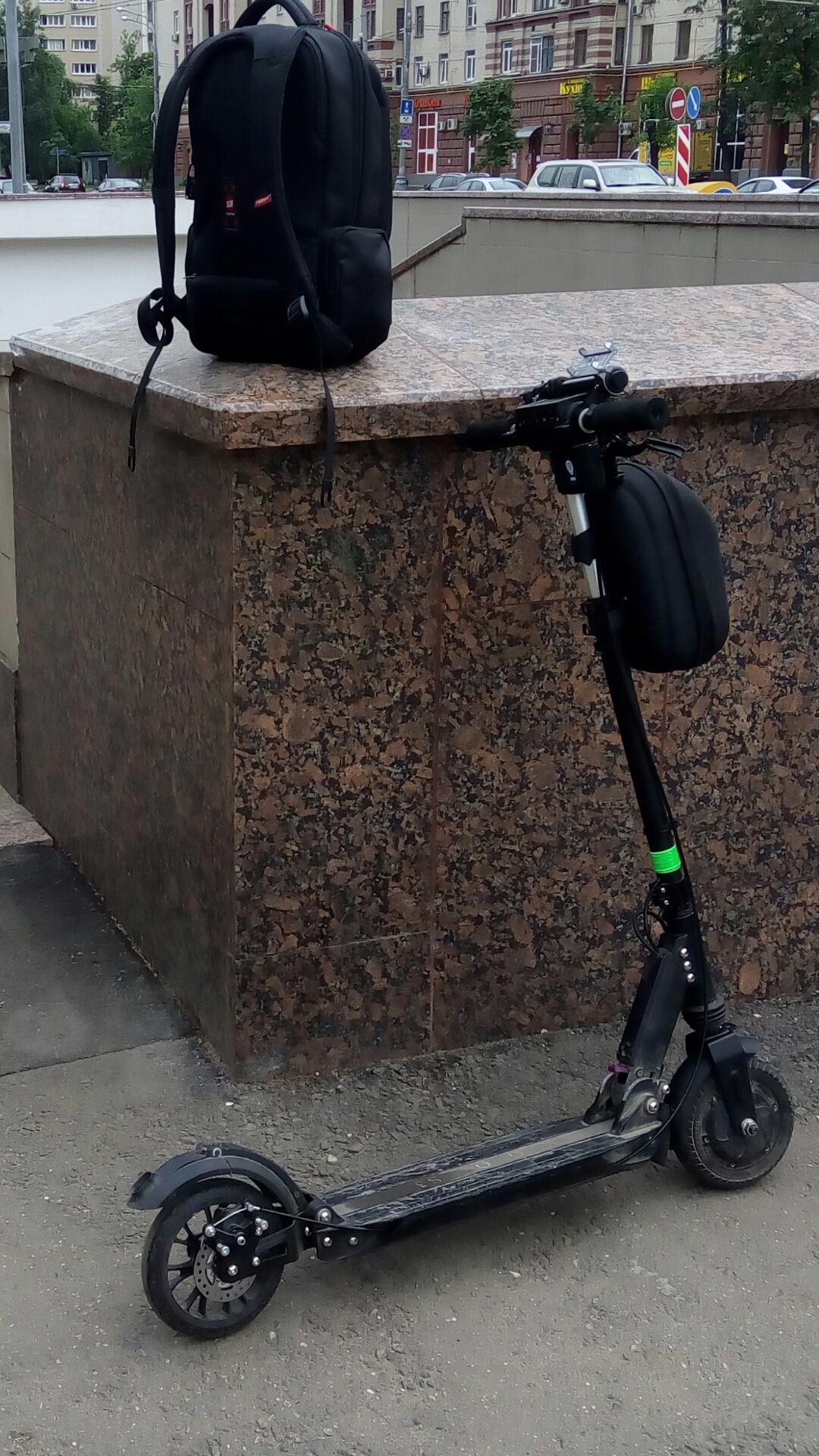

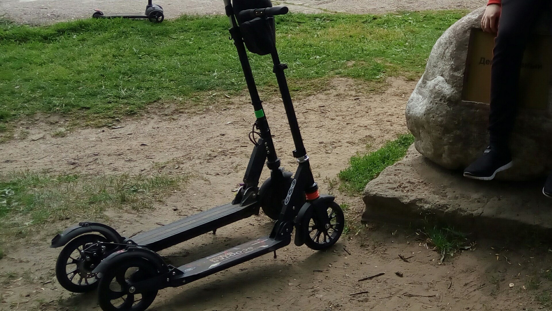

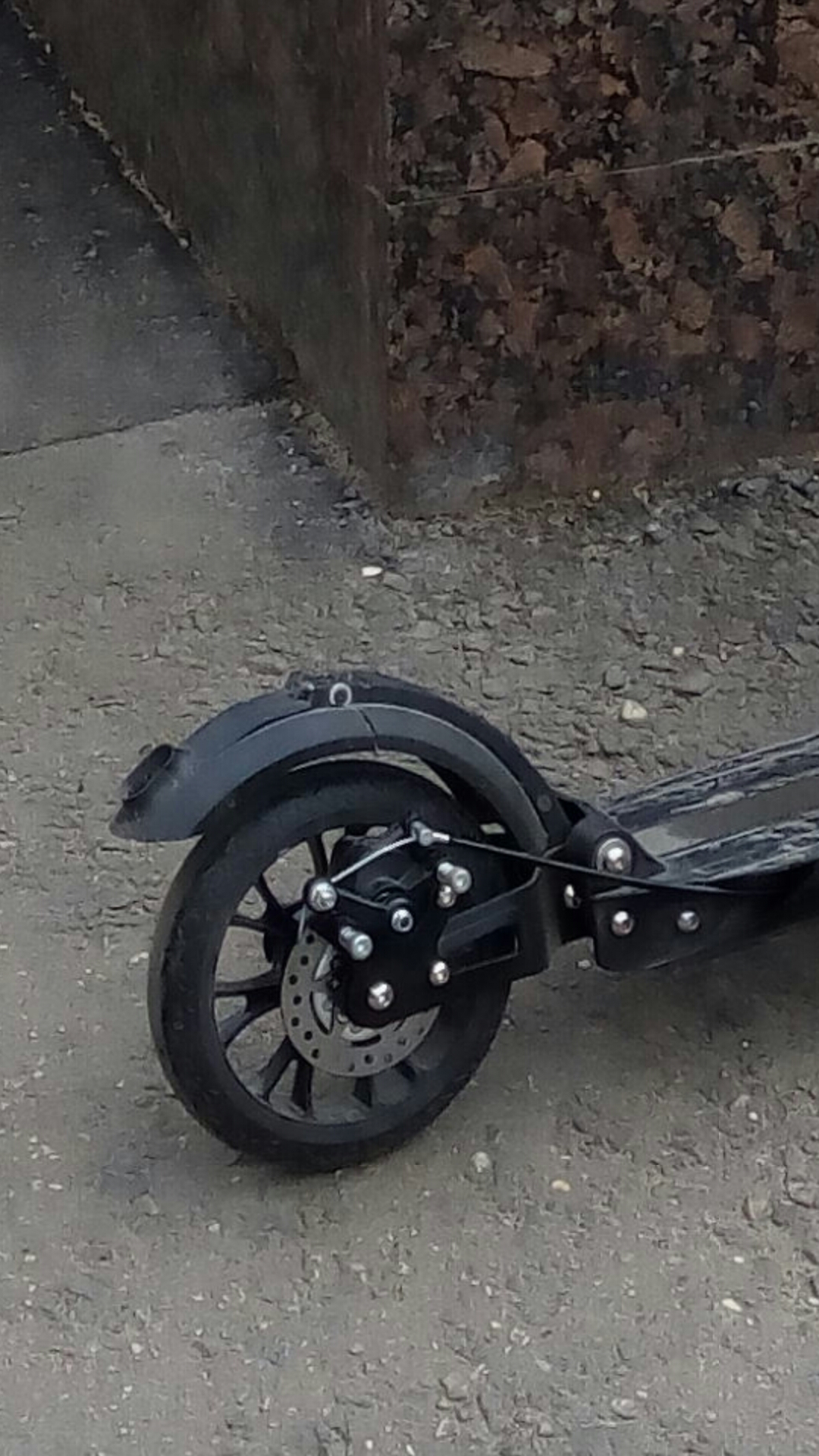

Купил сыну самокат Урбан скутер самой последней модели, но так как после покупки самоката было понято, что он не сможет обслуживать его самостоятельно было принято решение снять с самоката дисковый тормоз. Самокат был разобран до винтика смазан и закручен на фиксатор резьбы но только  уже с задней вилкой и колесом от kugoo и с передней вилкой тоже от него :pardon: Переднюю вилку увёл у сына, потому что она похожа на етауновскую, длиньше перья и болт на 8мм вкручивается в шестигранник, а у меня был сквозной на 6мм :ah:
Поездил я так несколько дней, дополнительный тормоз это очень хорошо, но сам конструктив мне не очень понравился и был большой минус того, что при резком торможении колесо уходит в юз.

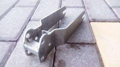

Дождавшись свой заказ с завода металлопроката

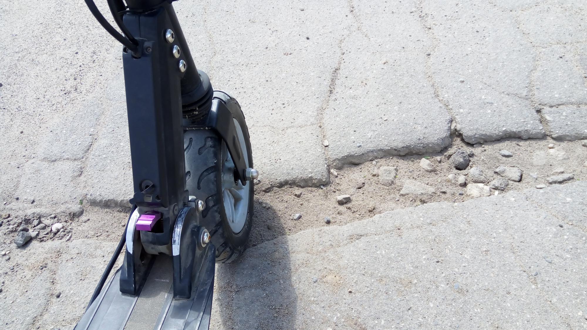

Сделал себе заднюю вилку
Поставил вилку в классическом варианте, МК назад, а узкое заднее колесо вперёд и ездил так 2 дня. Никакого "Вау" у меня от этого не было, из плюсов: тормоз рекуперации стал намного лучше, короче тормозной путь и нет резкого рывка, всё стало плавно,чётко и прогнозируемого, при заднем МК нет шлифовки при старте, из минусов руль начал сильно дрожать, узкое колесо как сзади так и спереди на плитке , песке и ямках сносит то влево то вправо. В общем этот вариант намного лучше чем в стоке, но всё равно не комильфо.
И вот сегодня наконец-то я подогнал все оси, подшипники,шайбы, втулки и поехал...
Слов нет, одни эмоции :-)

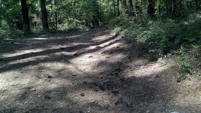

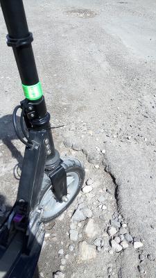

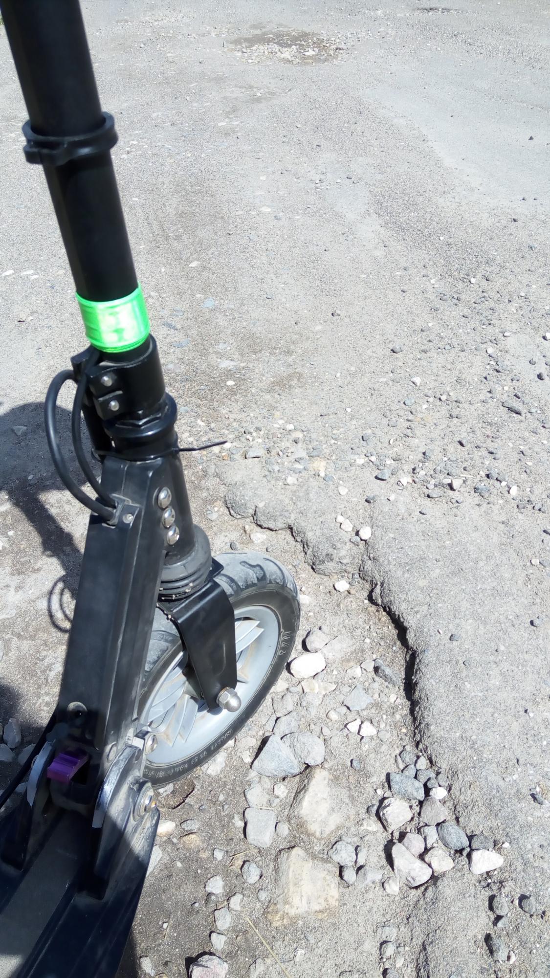

Вот по такой дороге я пронесся со скоростью 27-28км/ч и чувствовал себя довольно комфортно, ямы , кочки, полицейские, песок и даже мелкий щебень самокат проехал лучше чем если бы я ехал там на велосипеде. Бордюры 5-6см теперь не преграда, по плитке ощущается только лёгкая вибрация в ногах, а не как раньше в зубах и мозгах
В общем я счастлив :dance:

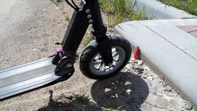

Андрей1111

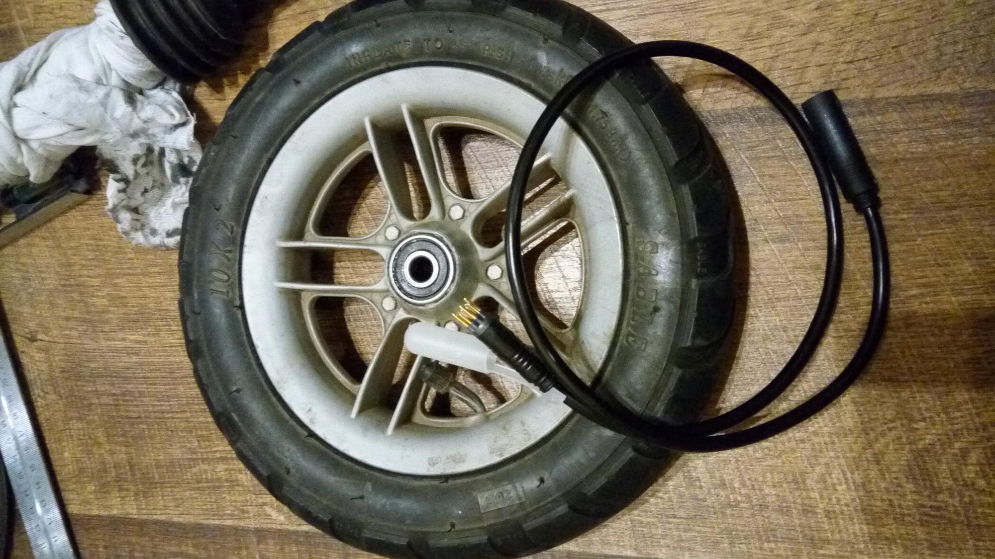

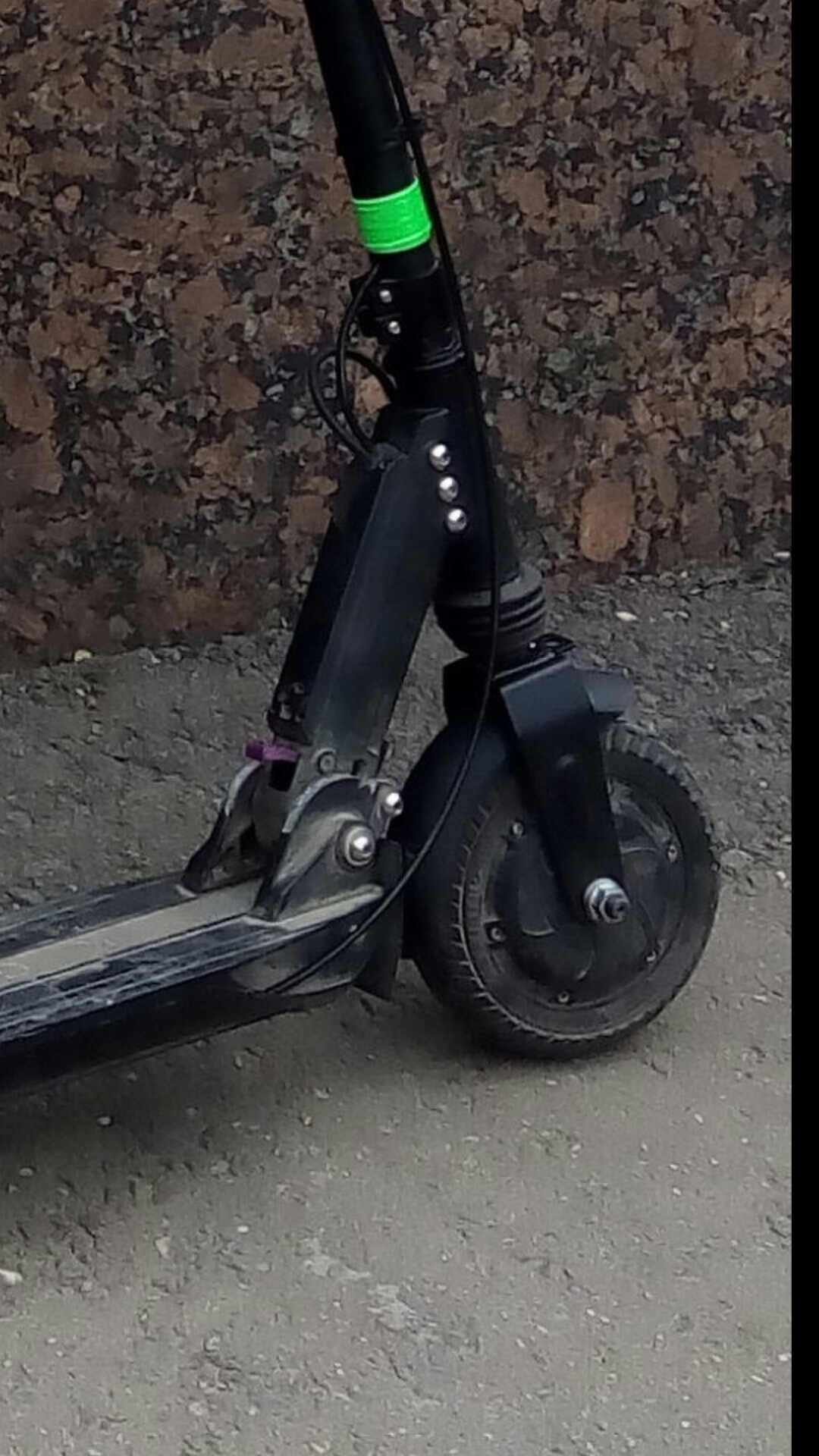

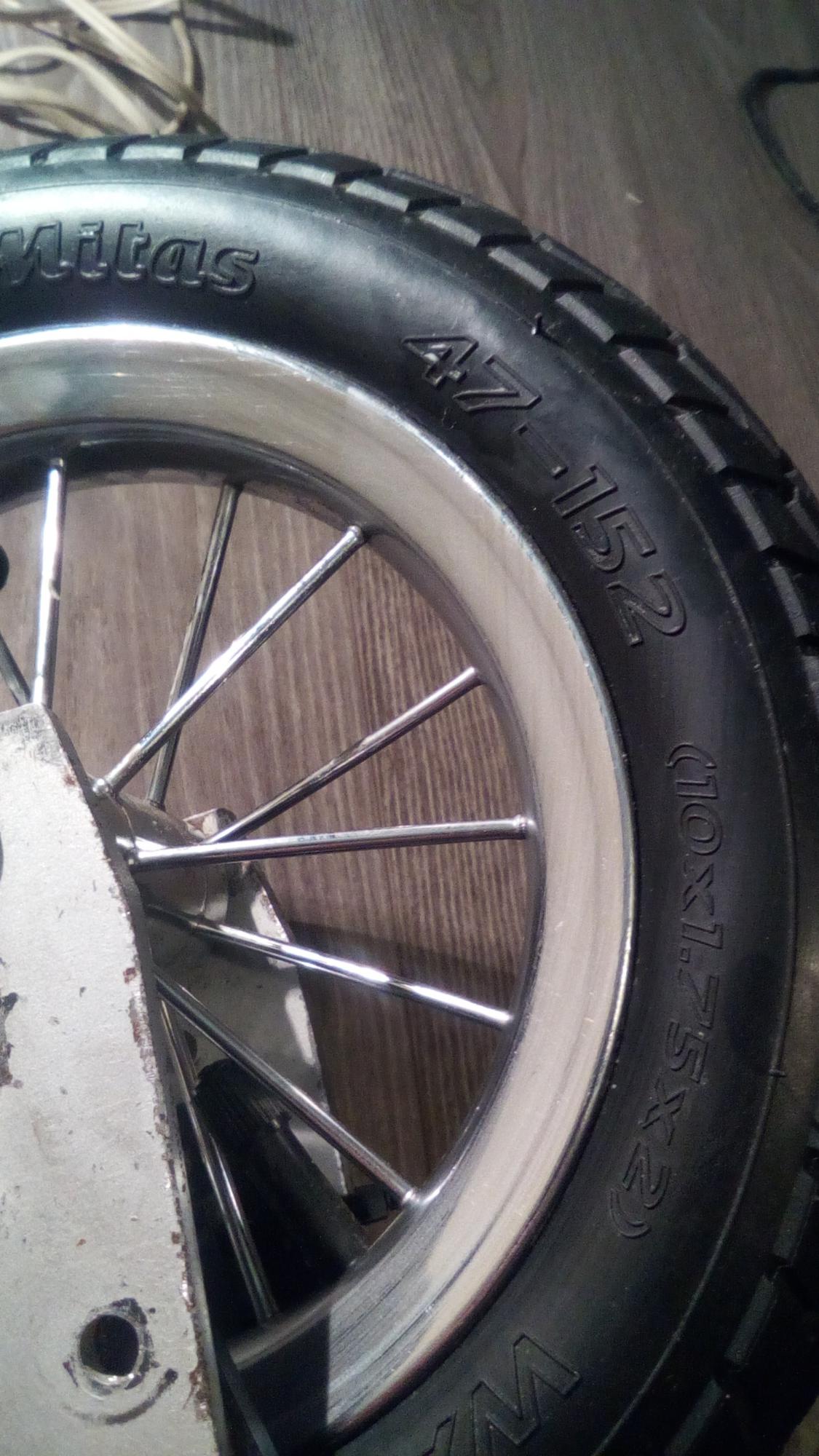

Заднее крыло стальное, взял от старого детского велосипеда из него же планирую сделать и переднее крыло. Делается очень просто, просто сгибается руками на коленке под нужный диаметр.

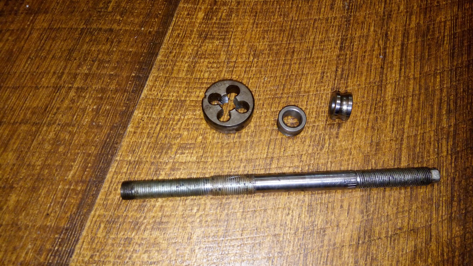

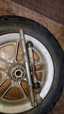

Переднюю ось сделал из велосипедной оси , зажал в дрель и шкуркой сточил до 10мм.

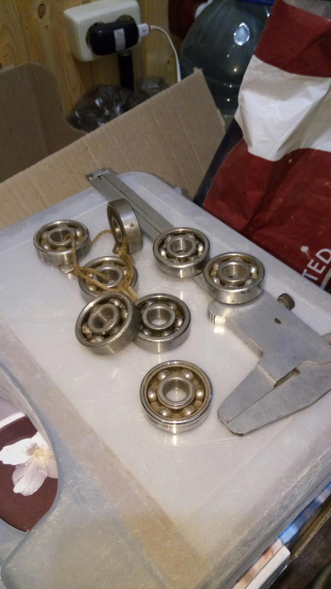

Доборные втулки на переднюю ось сделал из подшипников 10*20, распилил и вытащил
В остальном проблем не было, всё стандартное

Подшипники 10*30 4шт 120р
Подшипники 10*20 2шт 40р

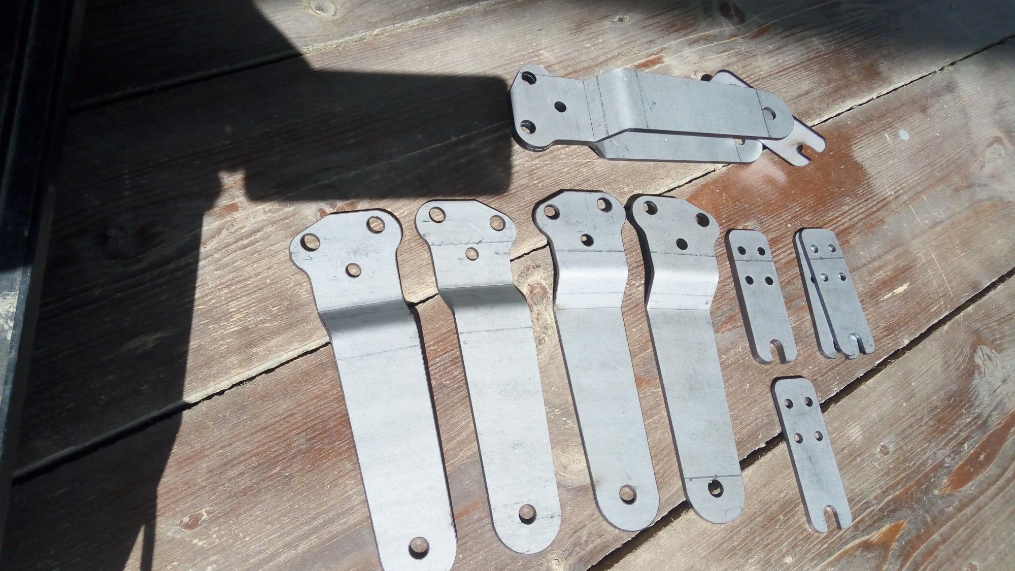

Задняя вилка с удленителями передней вилки 1100р (есть ещё 1 комплект, если кому нужно, пишите в личку)

Ампераж при езде на глаз не увеличился, те же самые показания. Скорость возможно снизилась на 1км ,но это не точно ( переднее колесо сделал немного с ошибкой из-за этого при затягивании гаек его поджимает и теряется хороший накат, после устраню недочёт установив шайбы внутрь колеса и сделаю тестдрайв с жпс и треком)
+ Ещё покрышка родная стоит от коляски которая тоже может играть роль из-за очень горбатого вида) жду резину kenda
Накатал вчера 15км , но был не полностью заряжен и ещё оставалось, т.ч. дальность хода возможно и упала , но совсем немножко, причем ездил я специально по всем ямам и кочкам, по самому плохому асфальту и грунту :-) Единственное что заметил , но это опять же не точно , что динамика разгона немного упала, возможно просто из-за всепроходимости и мягкости хода хотелось быстрее). За 15 км ниразу не спешивания ,кроме тех мест где это было необходимо, от такой езды реально получаешь удовольствие. Москвичам кто катается по Измайловскому парку это конечно не понять, но в остальной России по большей части даже велодорожки хуже чем тротуар  мощный не свежей брусчаткой.
Задний привод с большим переднем колесом немного по другому управляется, руль можно теперь держать одной рукой , а другой ковырять в ухе) очень большой + на мой взгляд, но из-за этого самокат стал немного менее моневренным , что в принципе и не требуется. В общем пока одни +, кроме одно, при заезде на бордюр 6-7см и отклонении тела назад есть риск встать надыбы ;-D
Из минусов
Андрей1111

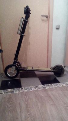

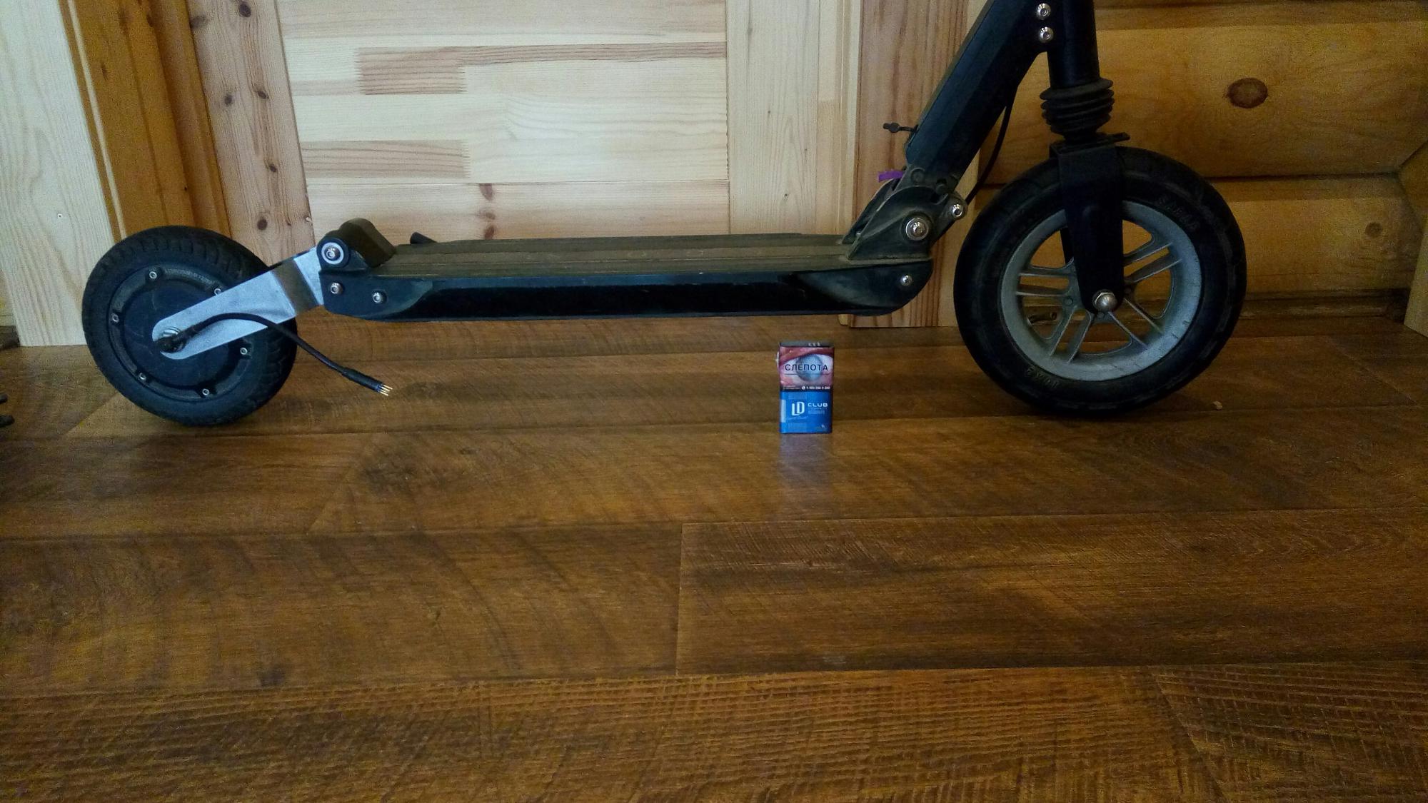

В новую заднюю вилку встаёт даже 10 дюймовое колесо
Но при установке на перед 12,1/2дюйма и 10 назад, клиренс без переделок переднего и заднего амортизатора получается 16,5мм, что на мой взгляд перебор для этого самоката :-) А так в планах на следующий год, после установки батарейки помощнее, попробовать переделать МК на 10 дюймов , на перед поставить 12, заменить пружину в переднем амортизаторе на покороче и поставить пару шайб в задний амортизатор, чтоб опустить зад. Единственное что смущает в таком варианте, это то что хз какая теперь идёт нагрузка на гусь и кронштейн механизма складывания, даже сейчас с 10 дюймовым передом немного страшно , что самокат может сломаться попалам, но в принципе я был морально готов их менять ещё до покупки этого самоката, а пока будет обкатка ,тесты , а там и время покажет :-)

То, что назад поставил МК - это норм.. классическое расположение в данном случае лучше всего.
А вот то, что лишил себя ручного дискового тормоза - зря, ибо рекуп не поможет в экстренной ситуации. Меня уже несколько раз выручал передний дисковый тормоз... в паре с задним рекупом - это огонь.. важно при торможении откланяться назад... чтоб компенсировать инерцию.
JILONG S3 - 2018 - Handmade: задний привод на лифте + передний дисковый тормоз.

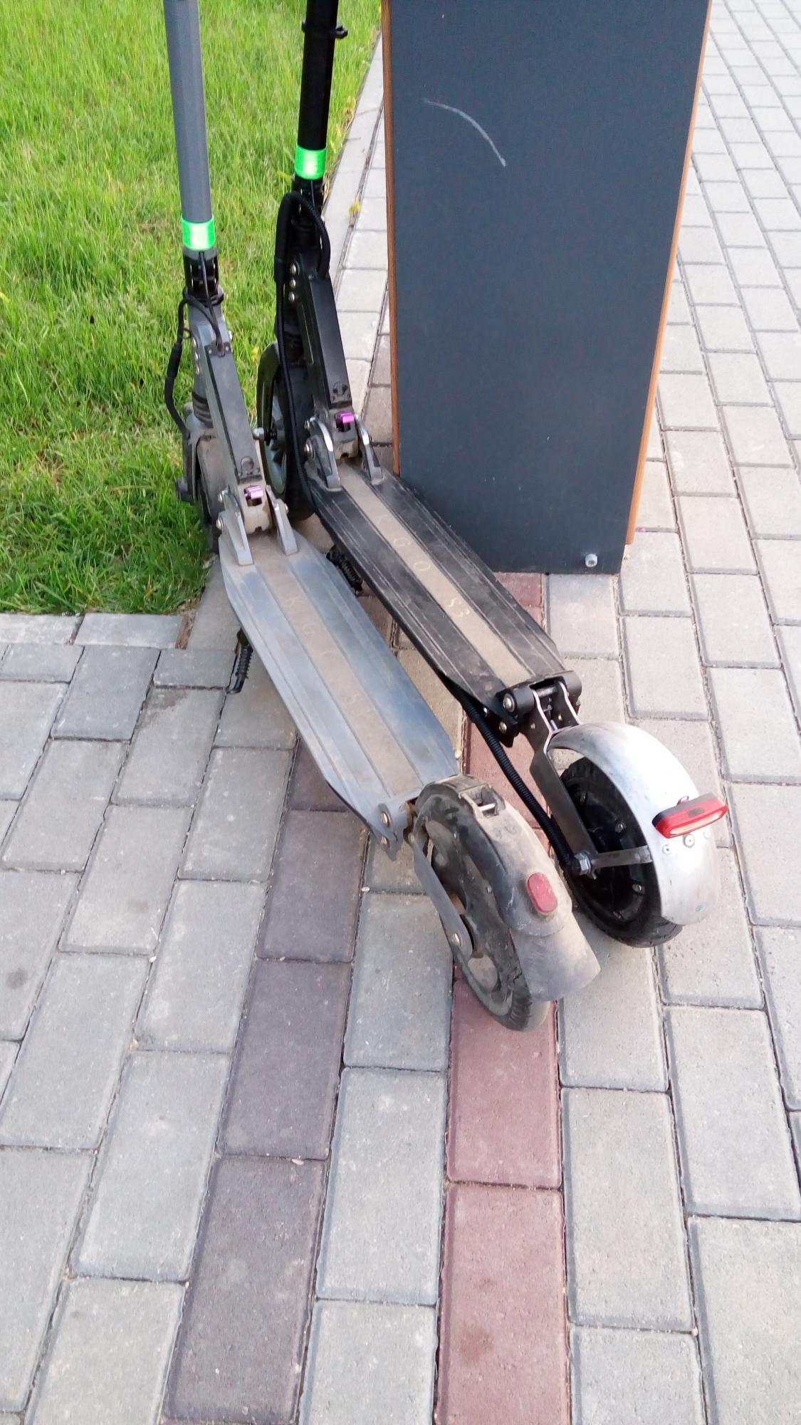

Переделал вчера по быстрому второй самокат, потому что подруга попробовав поездить на моем , сказала что больше не хочет ездить на своей зубодробительной машинке без доработки :bw: Пришлось делать :-)
Вечером катались по всем самым печальным местам и сравнивали ощущения до и после)  Заметили , что теперь мы не обьезжаем каждую трещенку, не ищем в асфальте ямку, а просто катаемся, наслаждаемся поездкой и смотрим на природу, дома, людей, езда на самокате стала лёгкой и не принужденной. У подруги впервые за 450км пробега затек большой палец от постоянной игры курком, потому что больше не нужно нигде спешиваться, самокат прёт как Танк :wow: Специально вчера ездили к речке, проверить проходимость по песчаному грунту, пару дней назад там пробовали проехать, но колеса тонули в песке и пришлось идти пешком, а вчера мы спокойной там проехали, один раз мой только  чуть буксанул в очень глубоком песке , но вытянул.  Подруга отметила лёгкость при переносе через большие бордюры, потому что руль при подъёме теперь  лёгкий , чуть преподнял и колесо само заезжает с газком, а зад сам запрыгивает) накатали вчера с ней 21км , я практически в ноль, напряжение 31-32V  под нагрузкой, скорость 18-20км/ч под конец поездки, больше не ехал. У подруги напруга держалась ещё 36,6V. Маршрут был по самому плохому асфальту, грунтовые тропинки, песчаный пляж и две затяжные горки, при том что колеса как писал ранее имеют очень плохой накат из-за моей ошибки при переделки переднего колеса от коляски, я просверлить пером отверстие , оставив перегородку и просто установил в ступицу 4 подшипника, поэтому при затягивании гаек подшипники упираются в перегородку и трутся о неё. Накат переднего колеса сейчас похож на накат МК. И даже при всем этом пробег в 21км я считаю очень хорошим результатом. Думаю что после устранения недочётов и установки хорошей ровной резины , показатели вернуться к 25км пробегу. Управление на заднем приводе немного другое, руль теперь держать легко, модно даже одной рукой,  самокат едет ровно, никуда не виляет , но и руль на скорости не рулит :pardon: рулить теперь нужно как на скейтборде, ногами или телом делать уклон в ту сторону куда нужно зарулить, сначала немного непревычно, но быстро привыкаешь и потом такая езда очень даже нравится. Ещё вчера заметил , что у нас с подругой выровнялся пробег, раньше на 5-6км пробега разница была 200-500 метров, я грешил на китайскую технику, но вчера понял , что я ездил все время виляя объезжая ямки , а она ехала ровнее и все время спешивалась  :-)  Клиренс у моего самоката 11,5см , поэтому ножкой дрыгать бесполезно, можно конечно опустить до 9-10см но всё равно это очень высоко для отталкивания ногой. Это конечно минус, но плюсы от всего остального это все перекрывают. Я вообще рассчитывал на 15км пробега при такой переделки, так что могу рекомендовать такой способ как за недорого поднять уровень самоката на несколько порядков выше :wow:

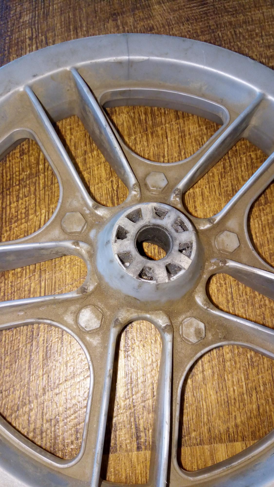

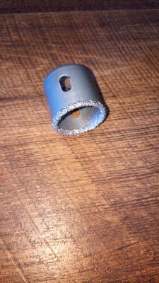

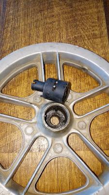

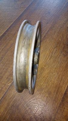

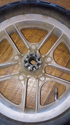

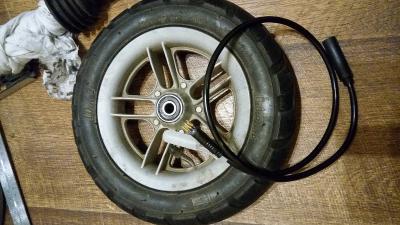

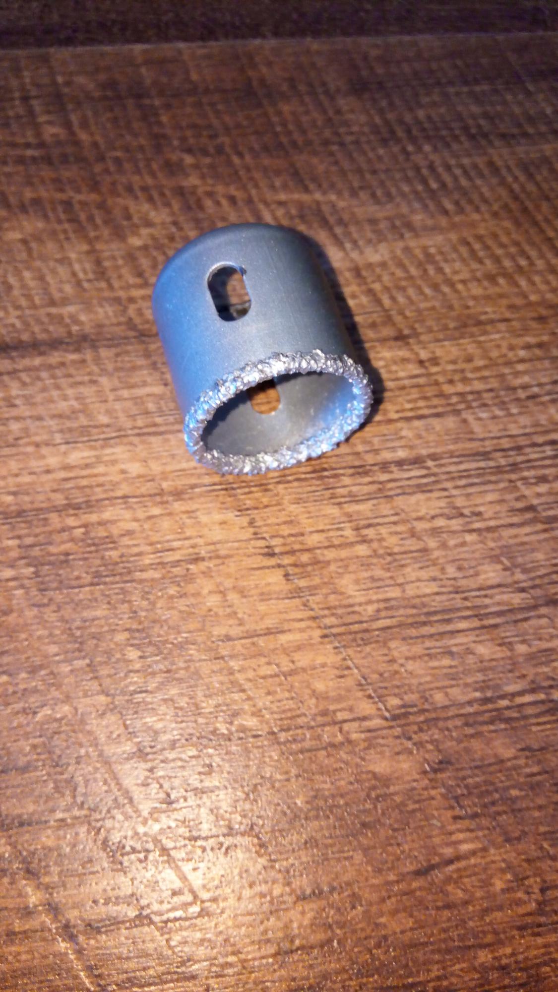

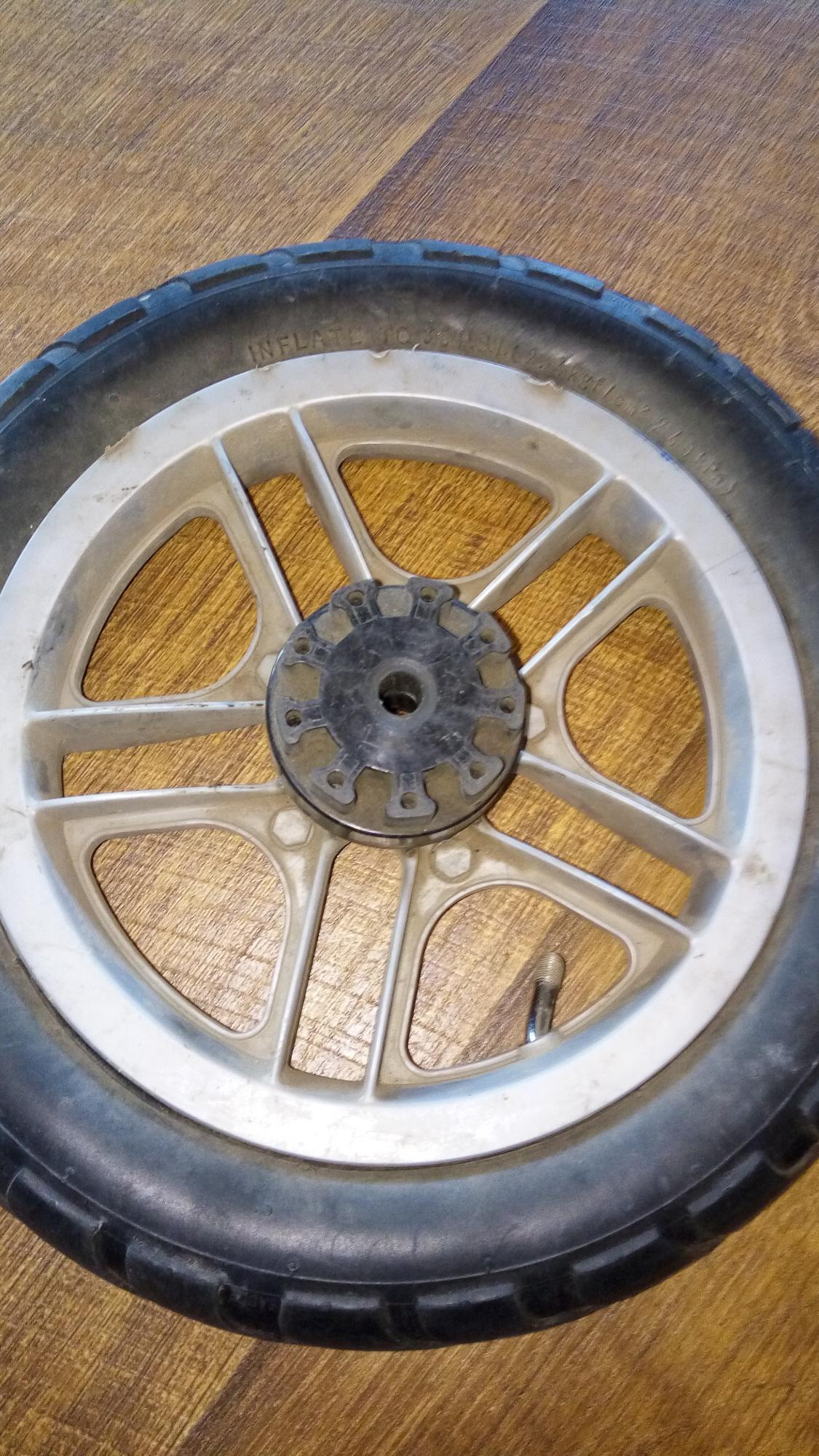

Как сделать колесо для самоката из колеса от детской коляски:
Находим подходящее колесо по диаметру, смотрим чтоб в колесе было минимум 5 лучей или более, смотрим чтоб диск был литой, с обоих сторон одинаково красивый и пластик был мягкий как на родном заднем колесе, он не скалывается, а сминается при ковырянием отвёрткой, часто пластик бывает как на китайских дешёвых игрушках, жёсткий и ломкий, он имеет звонкий звук если по нему постучать пальцами.
Срезаем шестерёнку
Вытаскиваем стопорную втулку (в моем случае она была 29,5мм, поэтому подшипники ставил 10*30*9)
Коронкой на 28мм(с напылением она 29мм) срезаем паз, а с другой стороны коронкой же делаем пропил на 9мм(ширина подшипника) и выбираем всё перьевым светлом на 28мм, с одной стороны в аккурат встаёт 3 подшипника с другой 1, единственное что нужно либо рассверлить отверстие больше центрального кольца подшипника в перегородке, либо до впресовки подшипников поставить шайбы нужного наружного диаметра , с внутренним диаметром больше чем центральное кольцо подшипника. (Сквозное отверстие делать нельзя, иначе колесо может слезть с подшипников!)
В итоге получается отличное прочное и лёгкое колёсико :-)
Есть конечно и другие инструменты для такого рода работы, но чем богаты как говорится... С учётом люфта шуруповерта, посадочные места стали идеально 29,5мм, пластик мягкий, подшипники хорошо впресовались. Для впресовки использовал ось на 8мм (2я на фото) что попалось пол руки ;-D

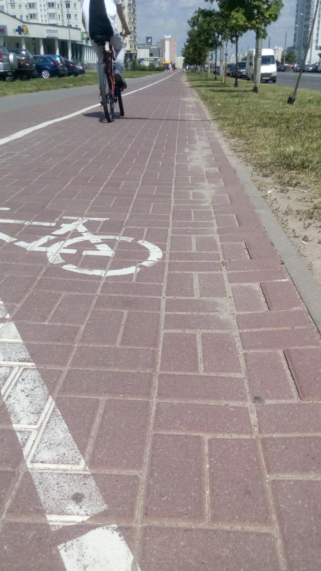

Подобное вашему колесу я смотрел, но не придумал как туда подшипники вставить, там была просто втулка как и на большинстве колясок.
Такая брусчатка как у вас на фото меня больше не беспокоит , вполне комфортно теперь ехать по ней, лёгкая вибрация в ногах, не более, руль вообще не трясет. Раньше если медленно ехать по такой дорожке , то было невыносимо долго и стук в ушах от каждого кирпичика, а если быстро то мозги тряслись и заднее колесо гуляло по швам, а сейчас я просто не думаю об этом, я больше не думаю по какой поверхности еду, не выискиваю ямки в асфальте, просто еду  и наслаждаюсь,всё тихо и спокойно иногда в ногах лёгкая вибрация, иногда подпрыгиваю на кочках, можно сравнить с ездой на велосипеде с мягким седлом и амортизатором.

Цитата: Андрей1111 от 04 Июнь 2019 в 10:48Задняя вилка с удлинителями передней вилки (есть ещё 1 комплект, если кому нужно, пишите в личку)
Интересен ваш комплект, в личку написал!

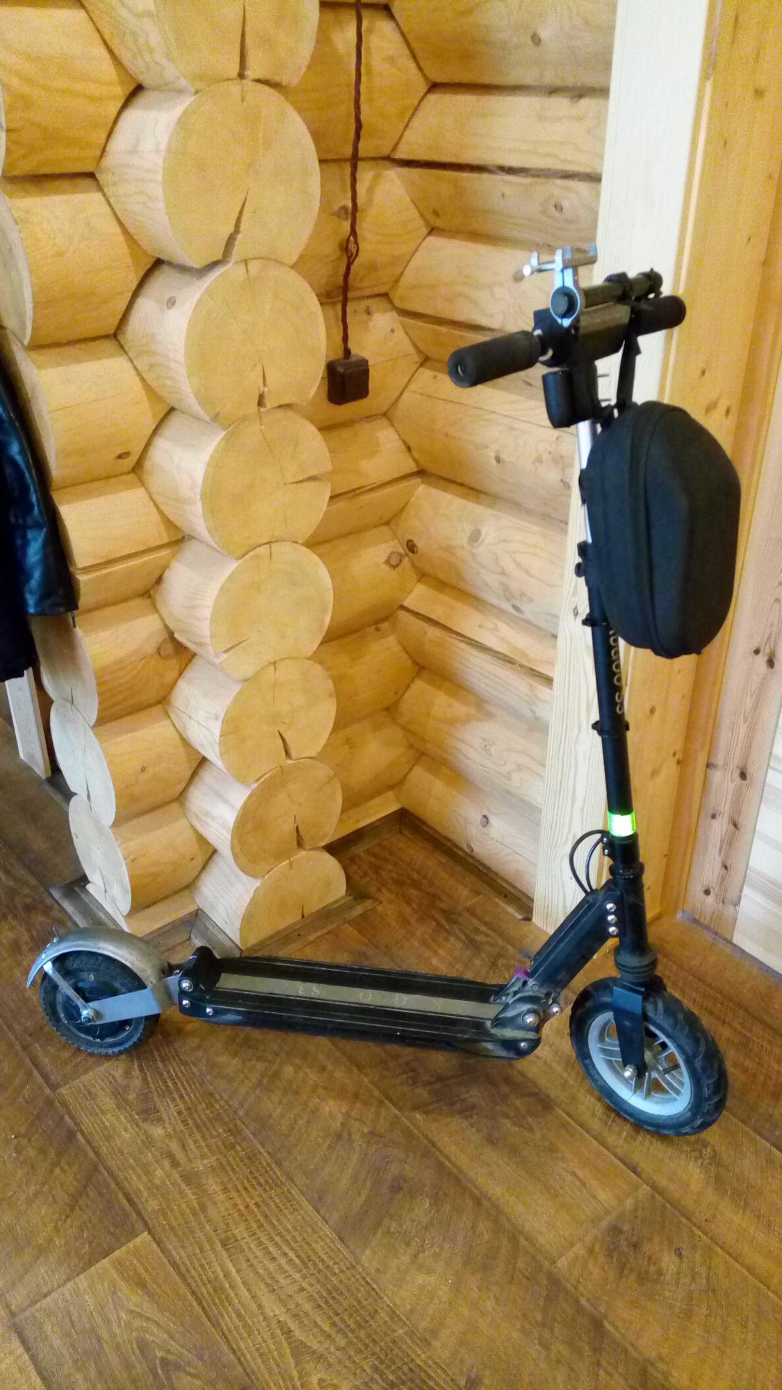

Андрей1111

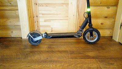

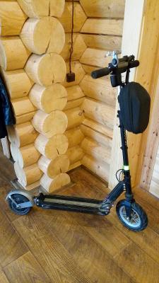

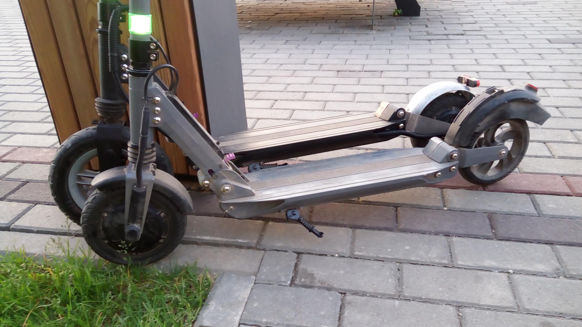

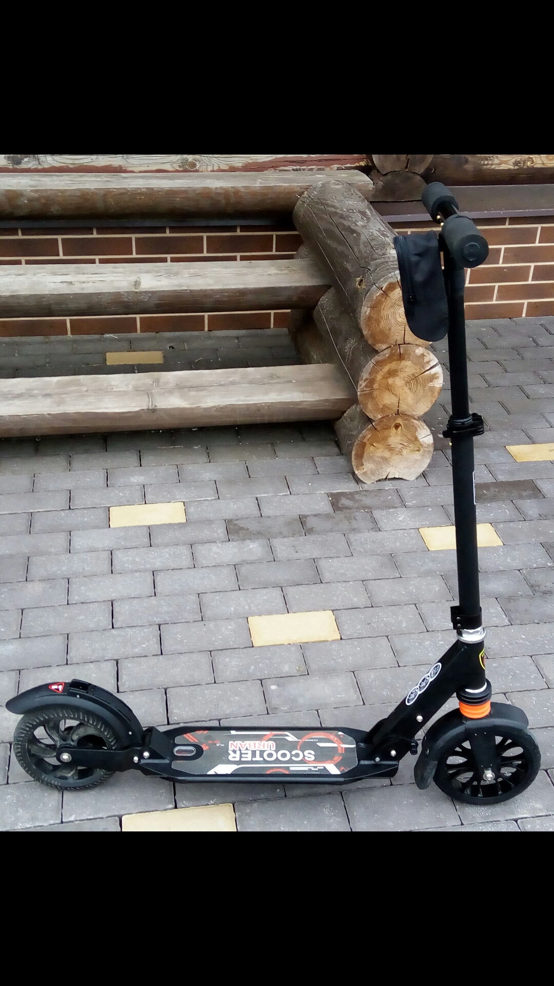

Ну вот и закончил наконец то трансформацию куги, по-моему получилось четко, складывается и раскладывается легко и заднее крыло теперь точно не сломается и главное оно больше не тарахтит)
Теперь можно только наслаждаться поездкой и думать о батареи на 48V :-)
