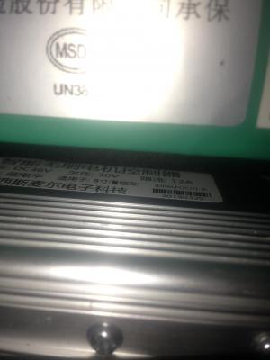

Всем привет, вчера приобрел Kugoo M2 не успев толком насладиться проехав всего 2 км перестал реагировать на газ (жмешь акселератор -колесо не реагирует) при этом сам дисплей работает - аккум заряжен полностью, даже скорость пишет если катить накатом. Поскольку брал через интернет магазин с доставкой из МСК мало надежд на гарантию. Начал разбираться сам - проверил Моторколесо - работает, прозвонил проводку от курка и к мотору - все ок. На самом дисплее есть режим ( не знаю что он точно показывает цифры от 800-2500) при нажатии на курок они меняются. Дело в контроллере? можно как то его проверить? у меня такой

Разобрал контроллер и курок визуально никаких следов повреждений, подскажите как можно диагностировать курок это или контроллер? Еще у приятеля есть м4 можно ли его курком попробовать проверить или на 48 вольт курки другие? Ребят выручайте советом комплекты курок -контроллер по месяцу идут с али , пол лета пропущу...

Сносил в сервис приговорили контроллер, якобы ремонту не подлежит и заменить не смогли - не могут (не смогли подружить другие контролеры с курком) - ситуация принеприятнейшая - находил комплекты контроллер+ курок на али но доставка по месяцу, и интернет магазин по возврату предлагает его назад в Москву отправлять за свой счет там диагностировать только потом возможно вернут деньги  :-(
Кто-нибуть знает где в РФ заказать контроллер + курок на 36v 350W ?

DarkWater
Доброго времени суток. Проверьте концевики на ручках тормозов. Вероятнее всего проблема зарыта именно в них. С уважением.
