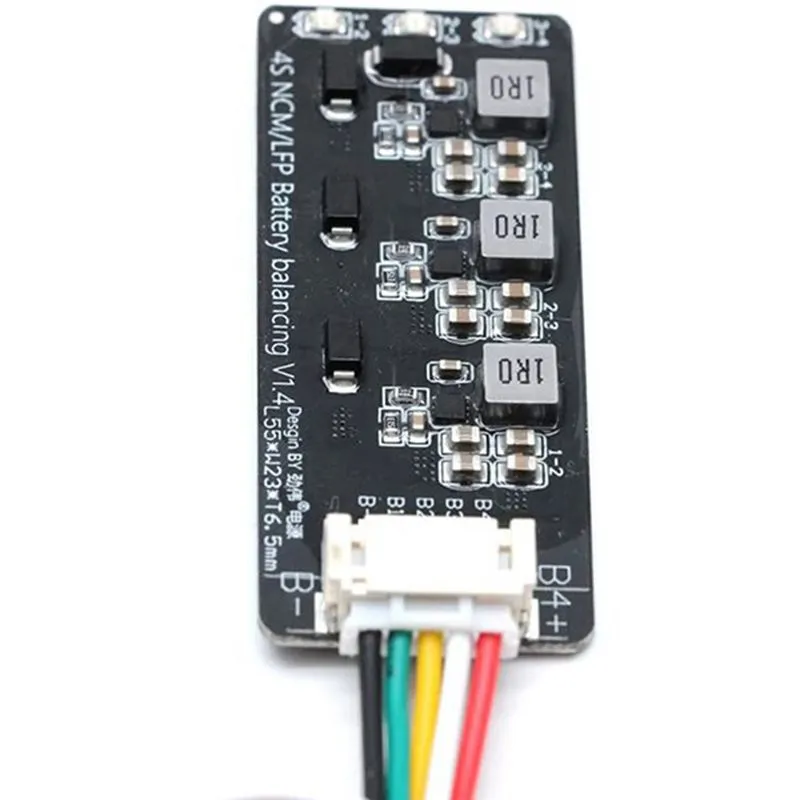

есть вот такие балансиры
4S Плата активного балансира
есть немного проще, без светодиодов и дешевле Балансировочная плата  TZT teng
Первые вариации индуктивных балансиров были не очень полезны. А эти уже начали делать на специальной микросхеме eta3000.
Она умеет спать когда всё ровно..ну не совсем там и ровно..
Цитата: Wm_destroy от 11 Дек. 2020 в 17:59Пока разность напряжений соседних ячеек меньше 100 мВ чип "спит" (~20 мкА. Замерял. Как и обещает производитель.).
Если разность превышает, чип начинает балансировку перекачивая заряд между соседними ячейками. Когда разность становится меньше 30 мВ, схема снова засыпает
..но для натрия норм, а вот для лифера не рекомендуют -
Активный балансировщик с Али. Впечатления.
Вот тут немного расписано про этот тип балансиров -
Активный балансир для литиевых батарей, что это такое и зачем он нужен ..ближе к середине статьи, но можно и поиском по странице найти "eta3000"
Заказал.
Мне так видится, что для постоянного подключения к натрию в авто  это неплохой вариант - умеет крепко спать, а разбег в 0.1 вольта, не критичен для натрия работающего в диапазоне далеком от максимально допустимого напряжения
Вспомнил почему они мне не нравились.
Вполне допустимый режим работы - разброс напряжения между соседними элементами 0.1 вольта.
.jpg
литий выбрал для наглядности..
При работе с неполным зарядом не страшно, а вот при работе с полным зарядом это может быть печально...
