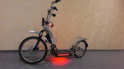

Цитата: илс от 11 Июнь 2019 в 12:25Какие там нафиг 1500Вт?
  вот маленькие моторчики на колесе
https://velomesto.com/magazine/aksessuary/kompaniya-velogical-razrabotala-elektroprivod-samyj-legkij-i-kompaktnyj-v-mire/
да там меньше 1500вт но какой-то выигрыш в весе все же есть  :pardon:
Видео ниачем.  :kidding: Дядька крутит педали и едет с неизвестной скоростью. Нет там никаких значимых Ватт. Может есть 100Вт и это надо ещё проверять...
Чтобы обсуждать выигрыш разных моделей внешних моторов, надо бы ссылаться на более объективные видосы.
Желательнос  с модельным моторчиком и подтвержденной  долговременный мощностью в 1500Вт.  :hello:

Цитата: илс от 11 Июнь 2019 в 14:02Видео ниачем.  :kidding: Дядька крутит педали и едет с неизвестной скоростью.
были и те кто делал на авто генераторе и до такой скорости не смогли разогнаться  :-D

Тут есть отличный пример езды с таким мотором на 40км/ч на элвеле. Т.е. 500вт точно есть.
