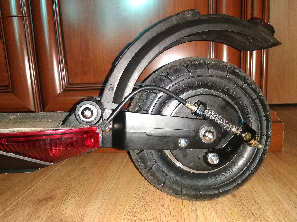

Цитата: besheniy от 20 Май 2019 в 15:08Установил на выходных заднее колесо с барабанным тормозом с али.
- я тоже, вдохновлённым примером, решился и заказал колесо с пневмошиной и барабанным тормозным механизмом (возможно позднее отчитаюсь). Когда заказ пришёл и я более внимательно перечитал и пригляделся... то только на одной фото автора, обнаружил с десяток проблемных мест :( Ёпрст, - не так всё просто с этим колёсиком. Попытаюсь избежать и не повторять чужих ошибок.
PS: и да, этот пост никоем образом не относится к вышесказанному мною, а лишь только навеял поделиться информацией; я в любом случае благодарен автору за выложенный материал в ссылке и надеюсь он не обидится на мою критику, коль если прочтёт этот пост.
KUGOO S3 PRO и M4 PRO
Serg_On_Kugoo
Для S3 PRO (Jilong):
Колесо в сборе с барабанным тормозом -  https://ru.aliexpress.com/item/33017120117.html?spm=a2g0s.9042311.0.0.2fab33edidk8s9
Размер 200x50 - практически соответствует "родной" шине - окружность шины 62-60 см (зависит  от давления воздуха в камере).
Ширина посадочного места колеса с тормозным механизмом "в сборе" - 60 мм ("родное" колесо - 57 мм), поэтому сточил наружную втулку крышки тормозного механизма на 4 мм.
Дополнительно были изготовлены стальная ось диаметром 10 мм, длиной - 68 мм ("родная" - 67мм) и дистанционная стальная втулка с внутренним диаметром 10 мм, внешним - 13 мм и длиной - 18 мм (она же - посадочное место крышки тормозного механизма).
На задней вилке сделал отверстие под винт фиксатора крышки тормозного механизма и шайбами подобрал такой зазор, чтобы крышка была максимально близко к барабану колеса, но не задевала его.
Тормозной тросик - https://ru.aliexpress.com/item/32955880570.html?spm=a2g0s.9042311.0.0.2fab33edidk8s9 (длина - 2 метра)
Без переделки он не подошел - сердечник тормозного тросика был значительно длиннее оболочки(рубашки), длиннее чем указанные размеры на сайте продавца.
Пришлось подгонять "по месту" не только длину самого сердечника тросика, но и уменьшить длину втулки наконечника рубашки и заменить ту часть тормозного тросика, которая с резьбой для регулировки (не знаю как она правильно называется). Пружинка тоже была изменена (укорочена).
В общем получилось вот как-то вот так :)
