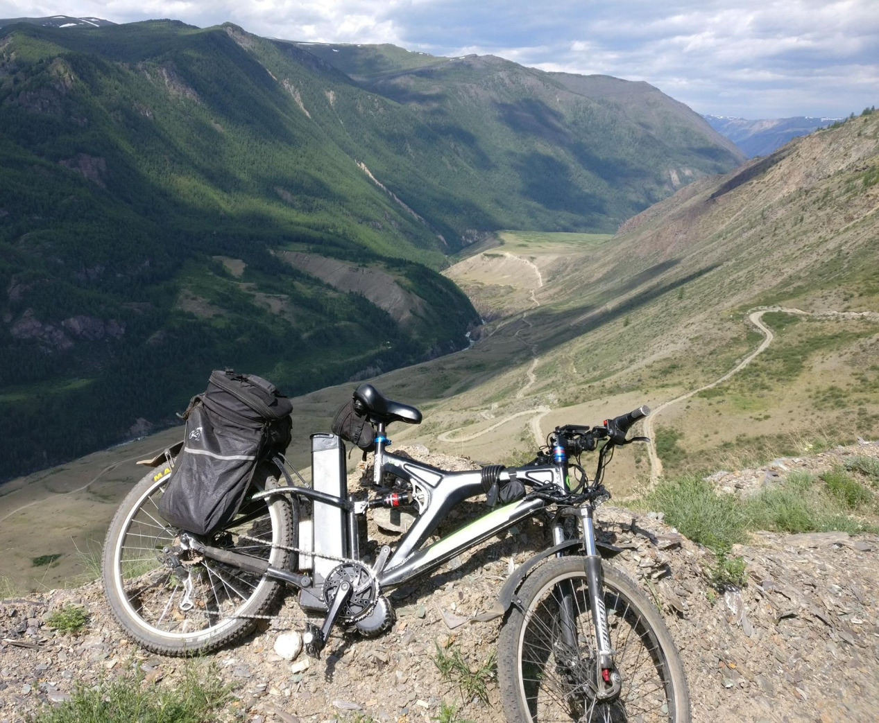

На своем ебайке столкнулся с проблемой что горки ближе к 45 градусам даются с трудом, мотор пищит, срывает фазы,
и перестает помогать.
Думаю надо искать редукторный мотор под фетбайк обод, с обмотками 14Т.
Спереди будет хорошая кроскантрийная вилка и 29колесо, зад ригид фетбайк.

Насчет горок 45 ГРАДУСОВ это ты погорячился  :laugh: не бывает таких горок, это такая горка в которую даже пешком трудно забраться, надо и руками и ногами опору искать. А ты на велике в нее хочешь  :laugh: :laugh: :laugh:
12
Цитата: tmkt от 21 Июнь 2019 в 08:55Насчет горок 45 ГРАДУСОВ это ты погорячился   не бывает таких горок, это такая горка в которую даже пешком трудно забраться, надо и руками и ногами опору искать. А ты на велике в нее хочешь
Долго пытался найти опору что бы стоять для фото. Ноги стоят на корне и заранее подложенным камешке на чуть более пологой площадке, оба колеса на тормозах. 4точки контакта. Пешком без шансов едешь вниз как на лыжах. 45+
tmkt
куда информативнее было бы фото с ПРАВИЛЬНО выставленным горизонтом и чтоб деревья при этом были ВЕРТИКАЛЬНО на фото, а склон как бы "в профиль"
ну и линзочки с минимумом искажений то есть не "рыбий глаз"
