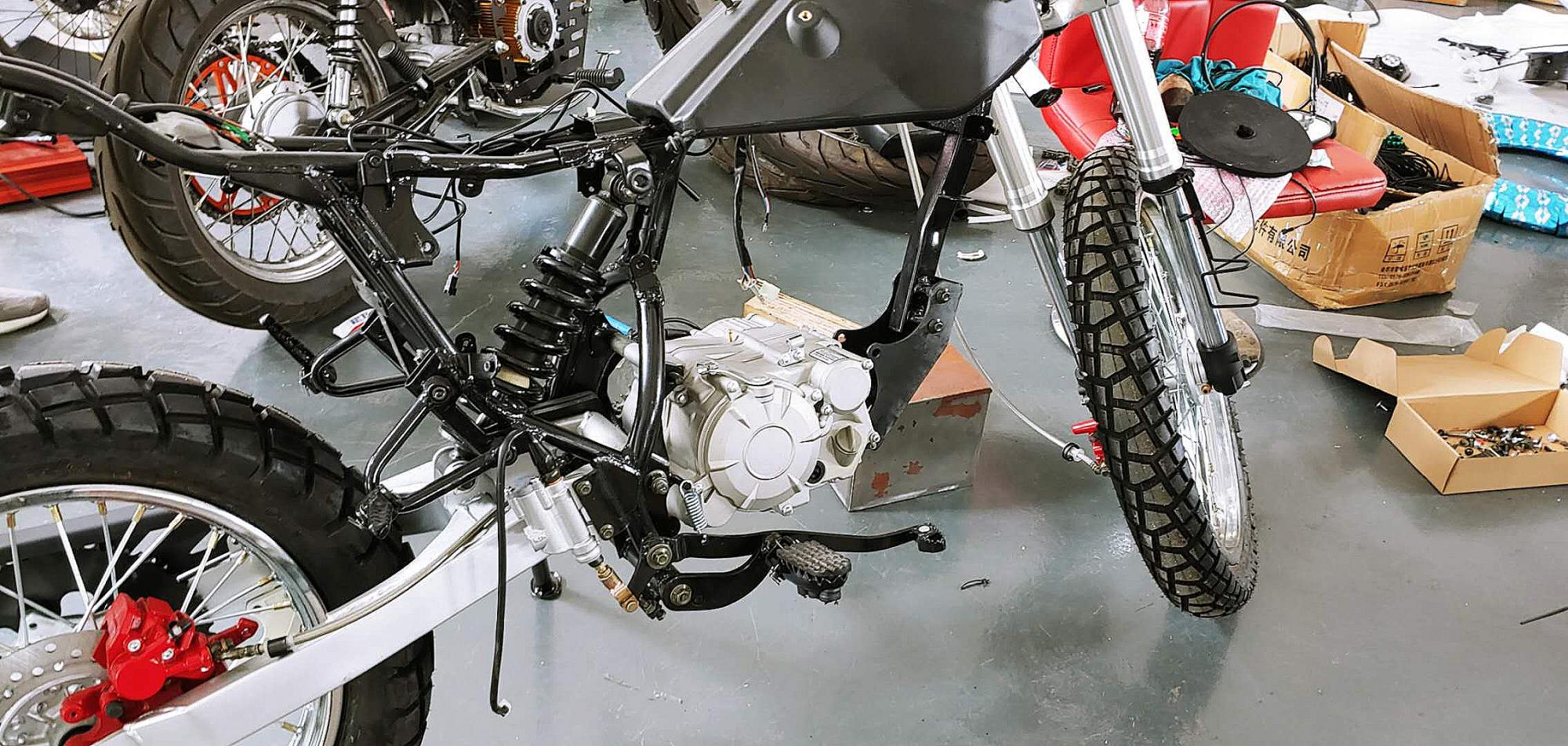

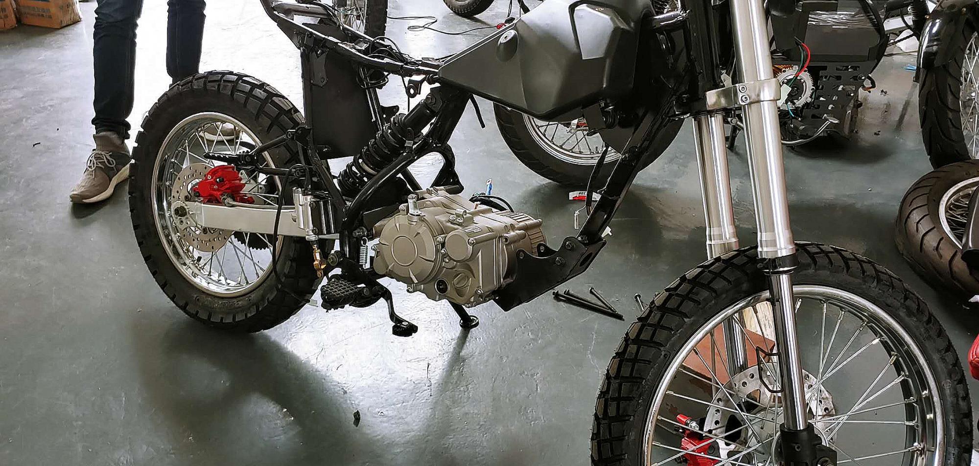

Будет ли выпускаться готовый эндуро мотоцикл на этой коробке с мотором ?
Denzel Motors
RUSH4 доступен с коробкой

galeevadel
Подскажите пожалуйста, здесь https://www.avito.ru/moskva/mototsikly_i_mototehnika/elektricheskiy_krossovyy_mototsikl_1988742010?utm_campaign=native&utm_medium=item_page_android&utm_source=soc_sharing используется такая коробка?
https://drive.google.com/folderview?id=1OjOb0cUV8cLjLpe_VT8WbdY4BZEoyjzb
Или какие еще есть готовые модели полноразмерных электромотов с колесами 21/18 и такой коробкой?
