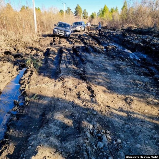

так а всё-таки, какое из тяговых моторколес самое низкооборотное?
мне были бы  интересны супертяговые варианты, если существует  такое МК, которое  в ободе 20"  на максимальной мощности давало бы максималку меньше или равно 10 км/ч
Такие бывают?
Как альтернативу миддрайву хочу попробовать  такой проект с двумя  МК,  где переднее будет чисто для асфальта,  скоростное, 25-30 км/ч, а заднее  будет  максимально тяговое, 7-8 км/ч при "газ в пол" для резких стартов с места и для езды по грунтовым  дорогам,   таким  как эта :

Такое есть, мотор MAC что из редукторых самый мощный по возможностям форсировать и соответственно существует в супер тяговой версии 16Т (166рпм), что на 26тых колёсах при 36в меньше 20кмч максималка.
Но вам даже с таким супр мало оборотистым медленным мотором, есть возможность иметь в профите и максимально возможную тягу на редукторном, и запас скорости.
Напряжение для чего нужно повыше использовать.., не 36-48в а 70-80 (или больше) и тогда и тяга и скорость будет. ;-)
