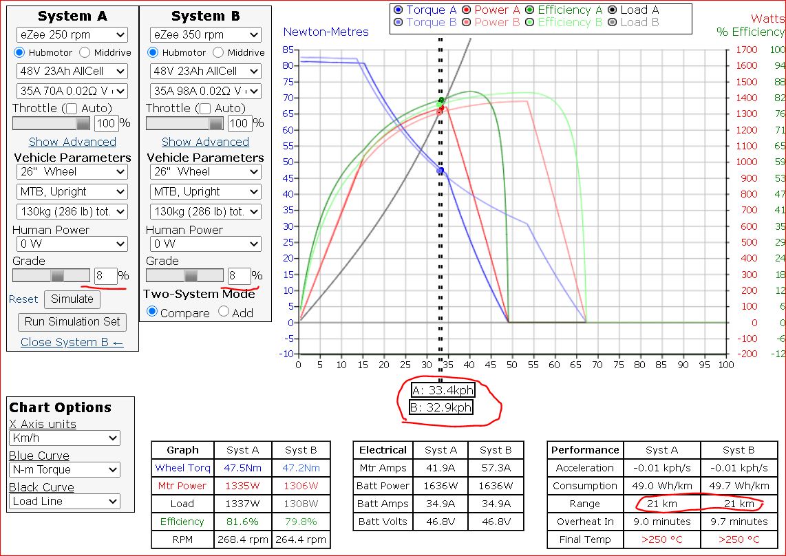

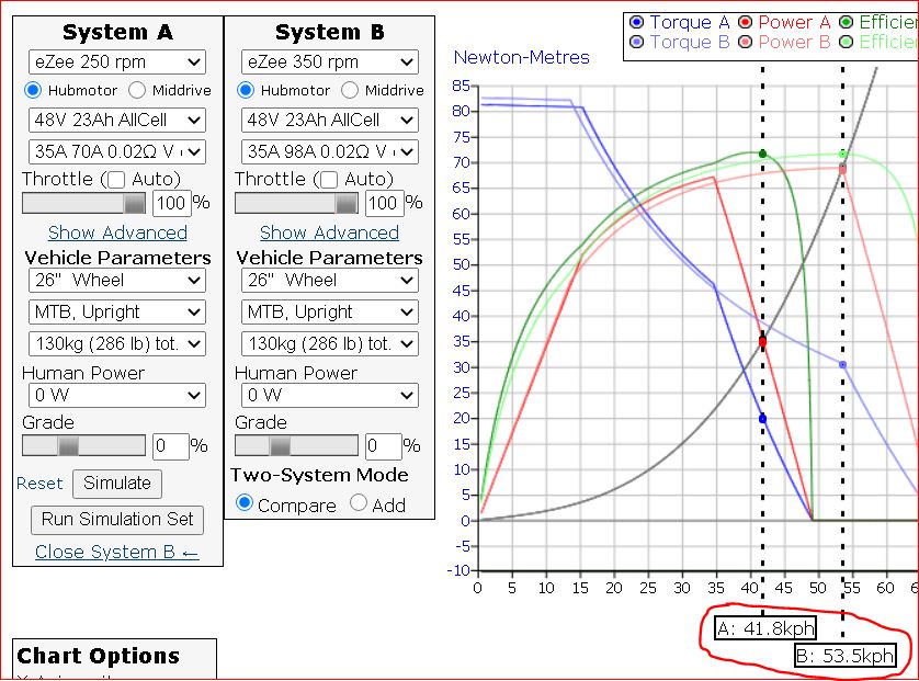

А теперь взгляните на мою симуляцию.
Моторы eZee это подобие редукторных бафангов BPM, но говорят еще лучше.
Контроллеры на 35А, что более чем полтора киловата, вполне круто для такого редукторника.
Разница в витках 1.4 раза, поэтому скоростному ставим фазный ток в эти самые 1.4 раза больше, и я даже сопротивление ключей уменьшать не буду, поставлю дрыщавые 20 миллиом для обоих.
Убрал помощ педалям, и поставил полный вес 130кг (мы же не подростки какие нибудь, с поклажей ездим).
В первую очередь сравним максималку по сплошняку: 41,8 против 53,5 , больше 10км/ч разницы.

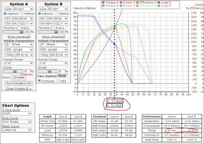

Теперь поставим уклон в 8% (по СНИПам такой уклон должно преодолевать авто с приводом на одну ось)
И получаем при равной потребляемой мощности разницу скоростей  33,4 против 32,9 .
Оба мотора в легком перегрузе и перегреются через одинаковое расстояние =21 километр такого подъема.
Ладно, че мелочится, давайте жестить и утрировать %-) , и поставим уклон как для авто 2х2, это 16%.
И теперь скорость 17,3 против 18,3, и оба до перегрева проезжают одинаковые 11км.
Спрашивается, зачем на десятку резать максималку? если на низах КПД не падет настолько что бы это было заметно в эксплуатации....
Я выбираю скоростные (на них и гоняю), а те кто не умеет их готовить (всего лишь верно поднять фазный) лишаются максималки.
