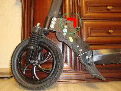

[user]SlaviK[/user], Сделал доработку крепления гуся. Изменил угол. Добавилось ещё градусов 5. Поставил колесо 12,5дм. Управляемость по ощущениям лучше. Наезд на препятствия большим диаметром улучшил общее хорошее впечатление от переделки. Жду с АЛИ задние аморы  длиной 165мм. Поставлю увеличу клиренс до 150мм.
SlaviK
#74
 :wow:_________________
наклон руля,Борис,у Вас прекрасен
лишь не совсем понятно одного
острый угол не опасен ?
ну мало ли чего _

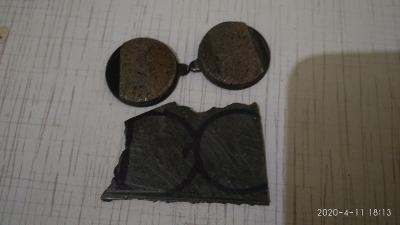

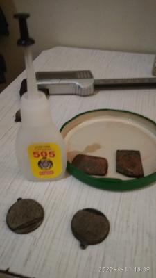

неужели тормоза,только мне лишь одному
не хочется и долго с Китая привозные
из чего бы сделать самому ,
колодки тормозные_?

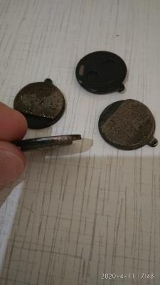

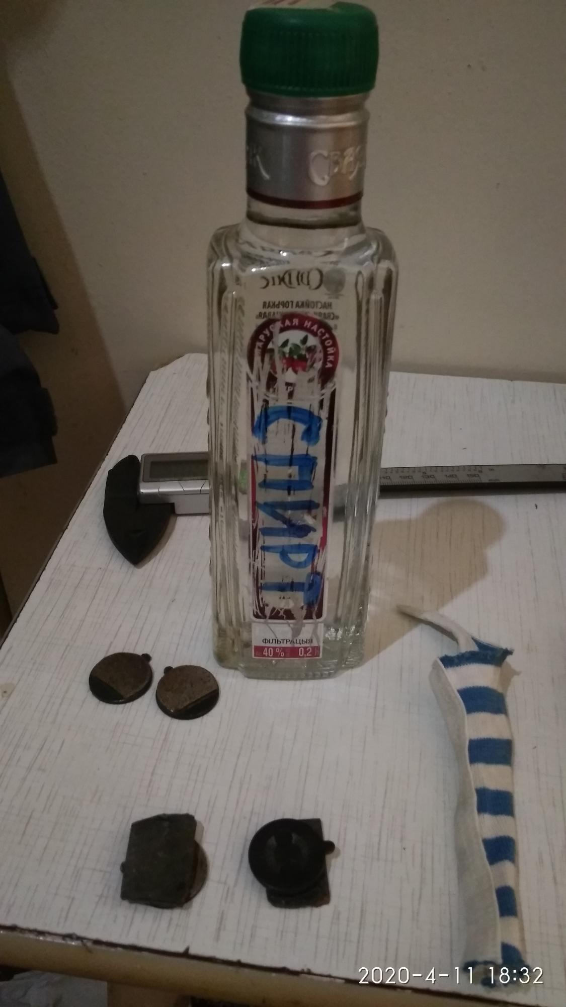

inwin

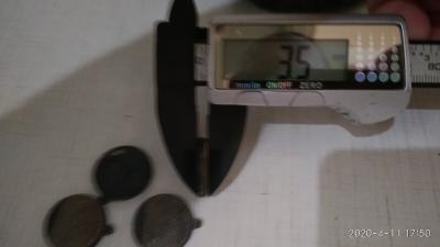

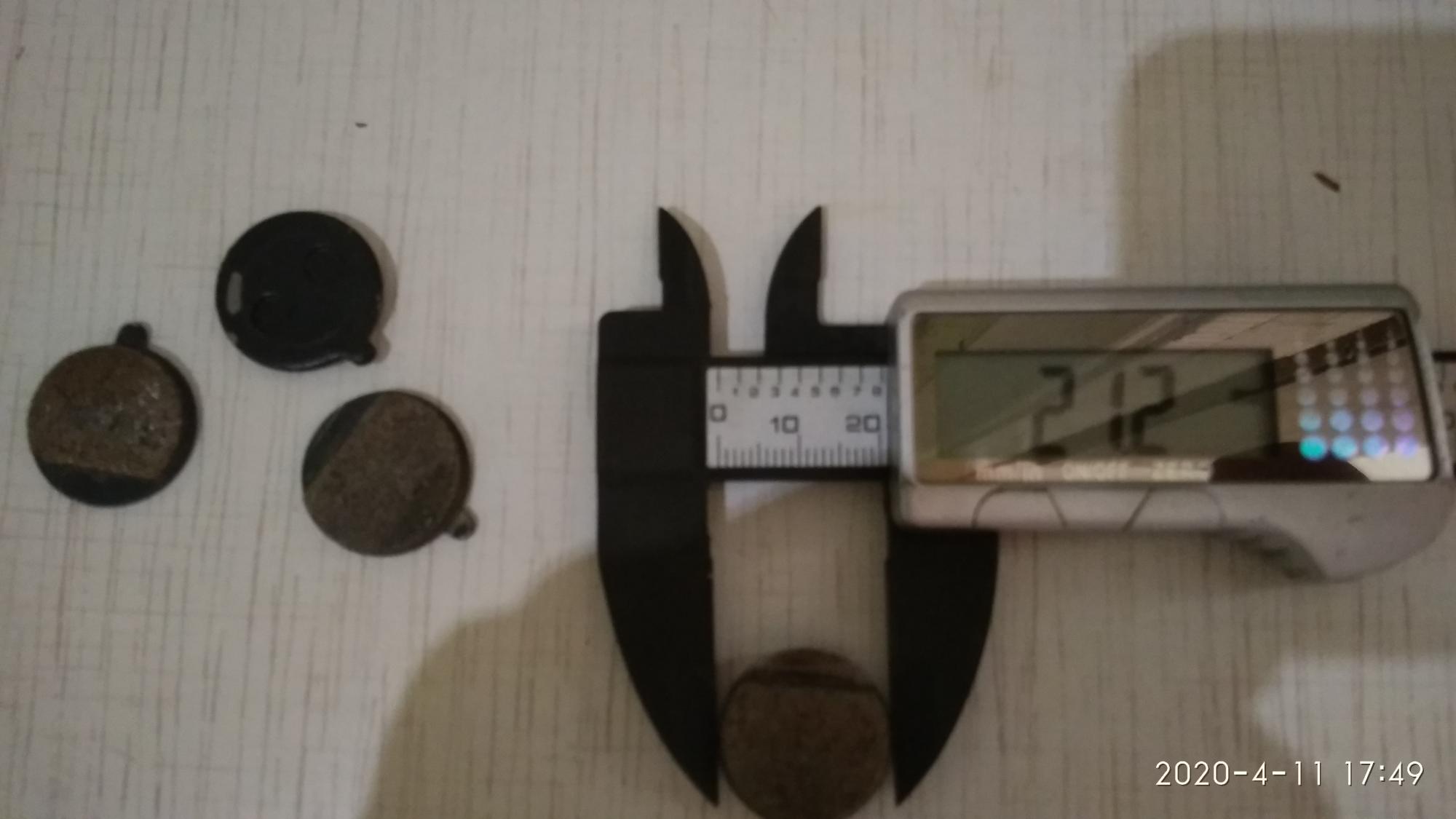

Цитироватьиз чего бы сделать самому ,
колодки тормозные_?
в гараже делаются колодки минут 15. на ютубе очень много видео на эту тему. вот один из примеров.
сделал колодки, 3 сезона отъездили и еще не стерлись.
колодки сделаны из фрикционной накладки промышленного оборудования. можно из старых тормозных колодок по рукоделить ;)

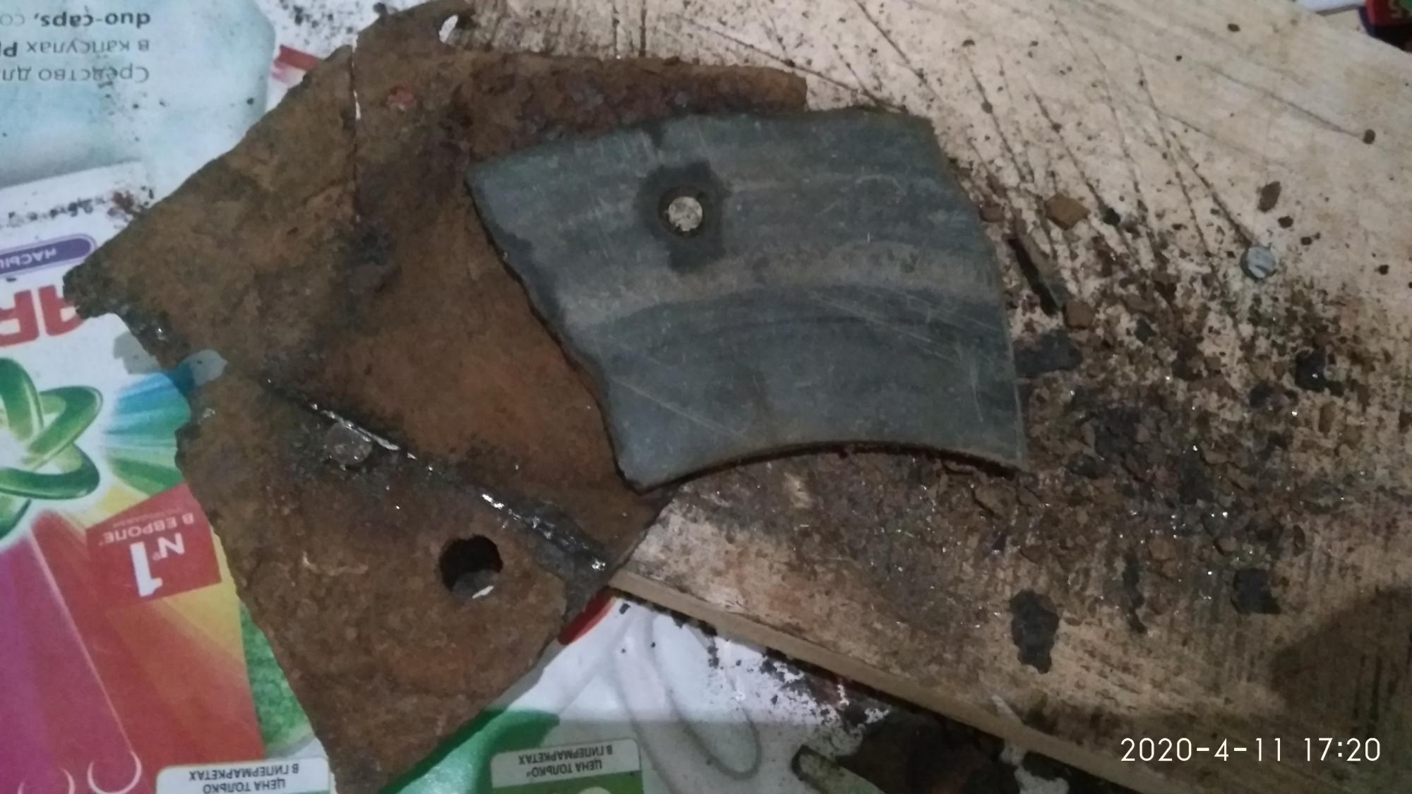

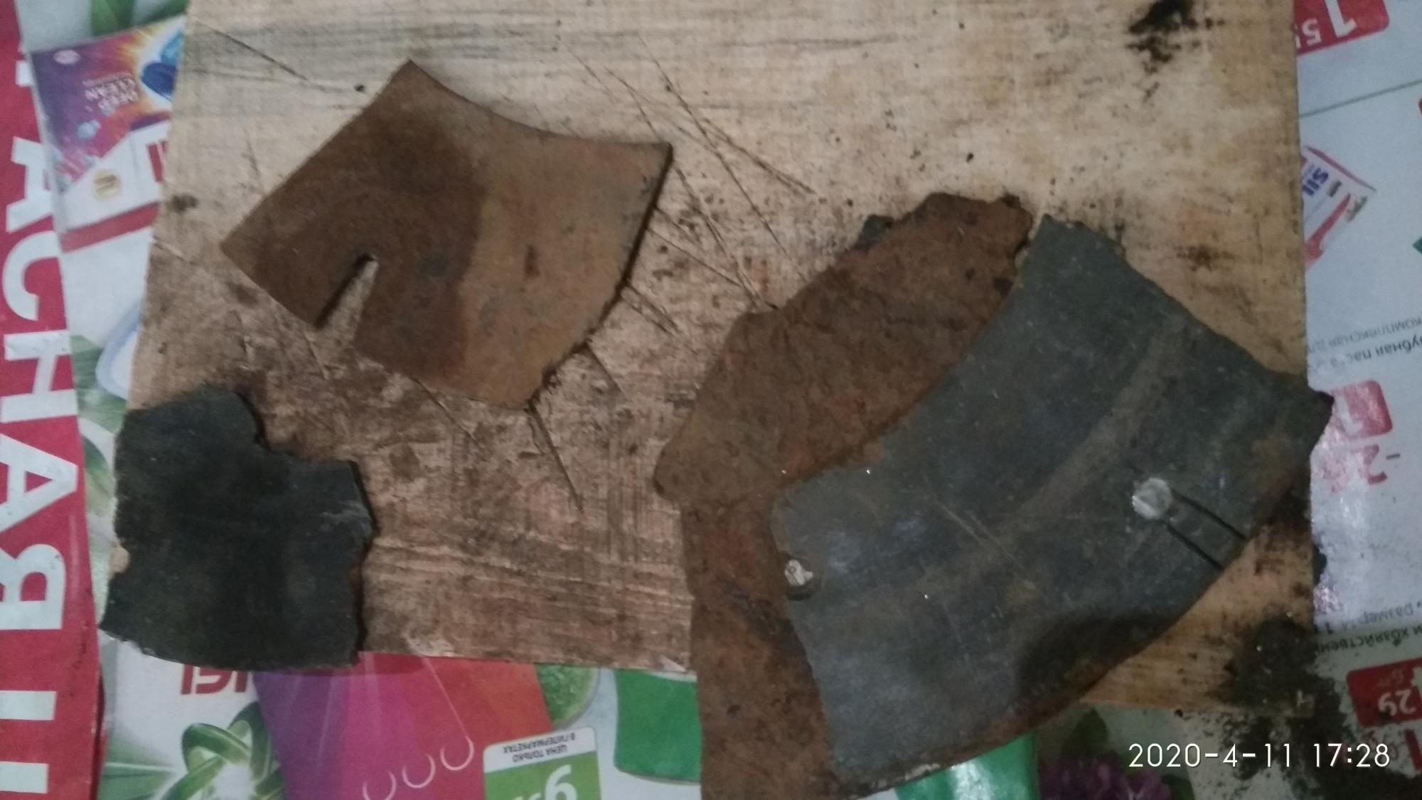

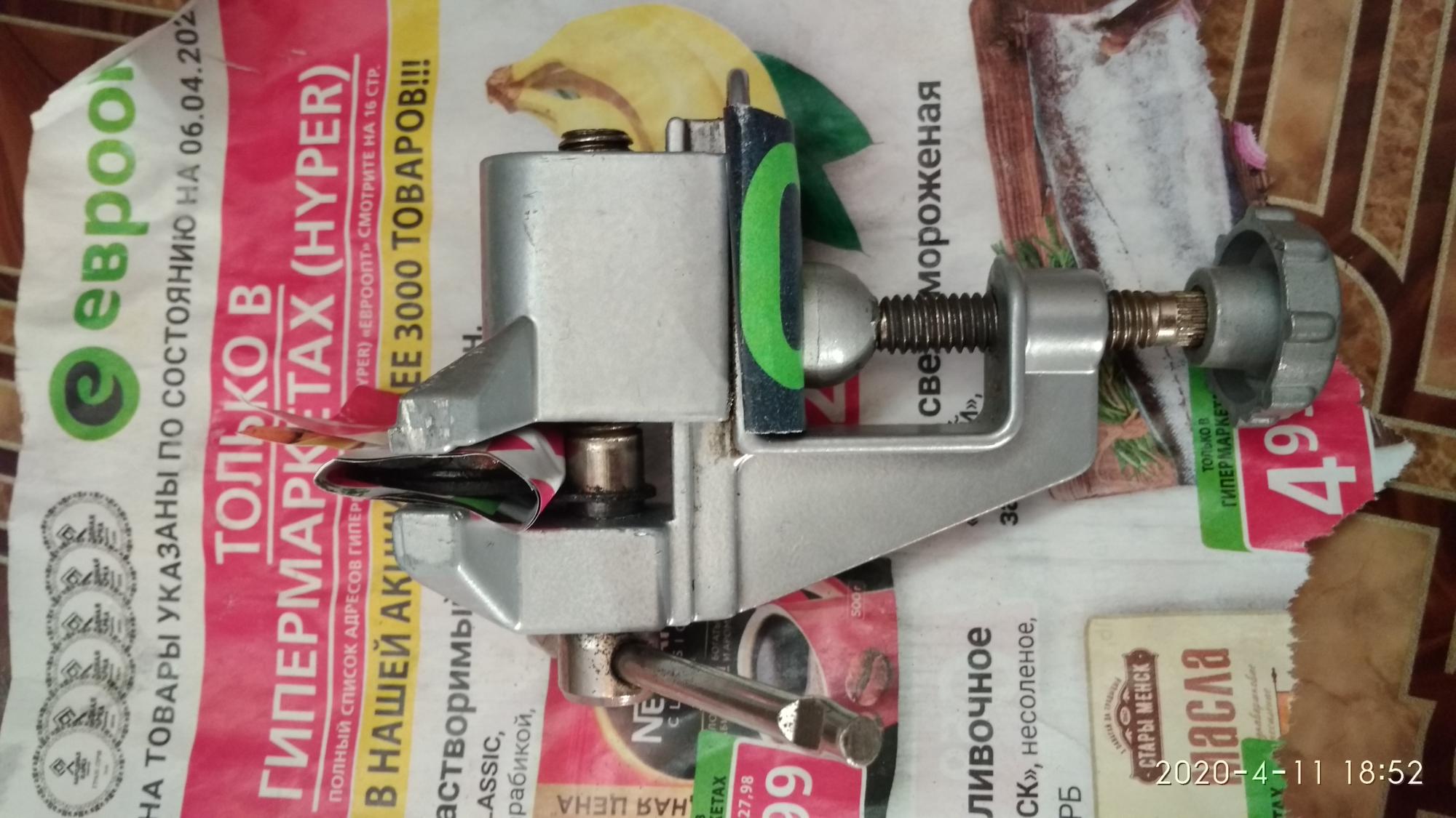

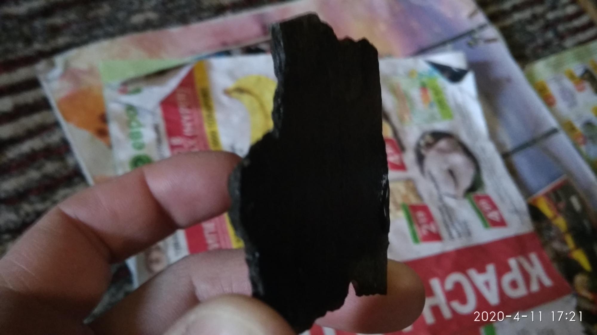

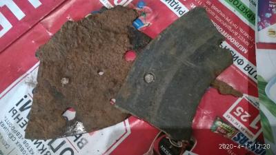

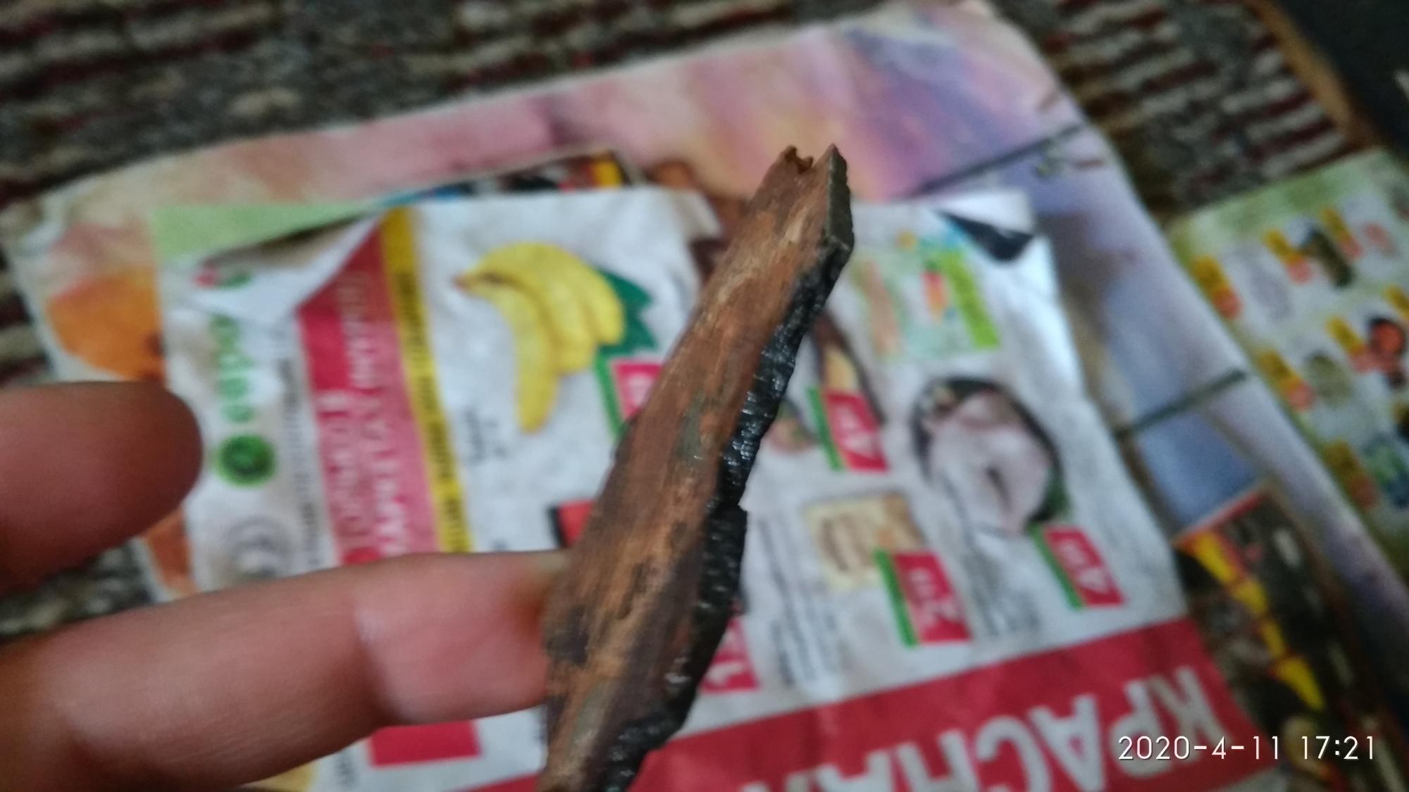

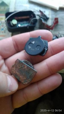

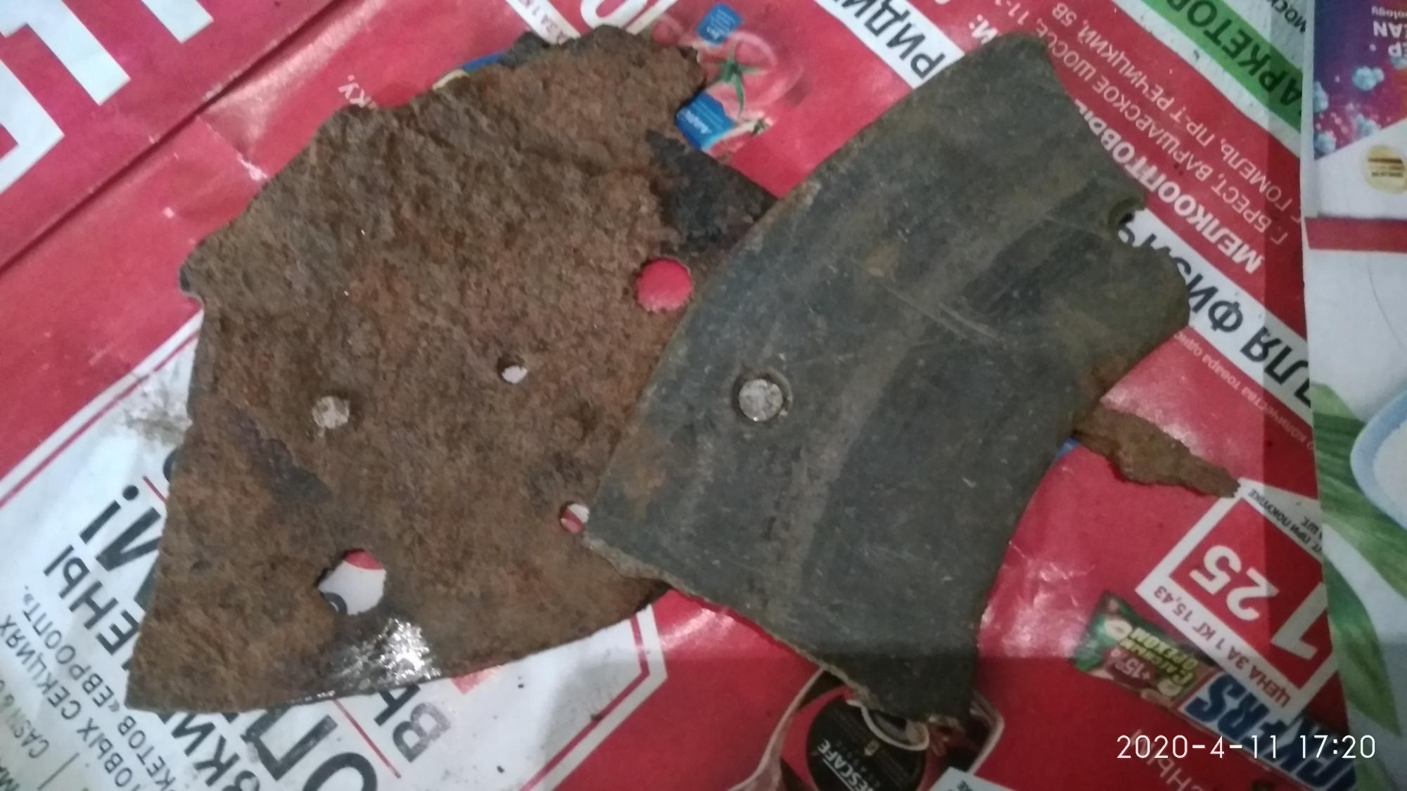

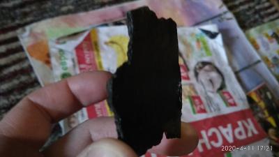

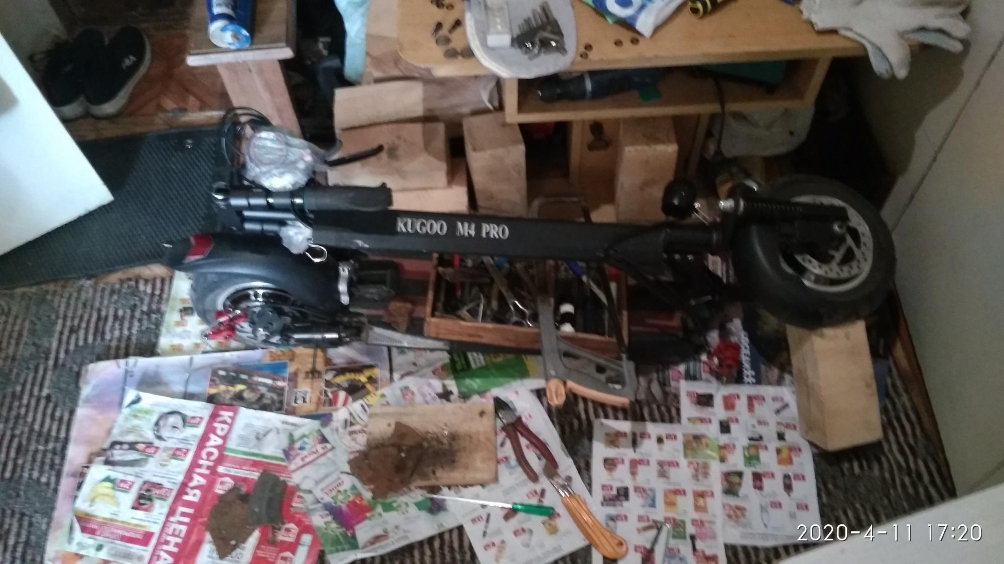

SlaviK
#79
обломки ржавого сцепленья
на придорожье подобрал
вот бесплатное везенье
не купил и не украл !

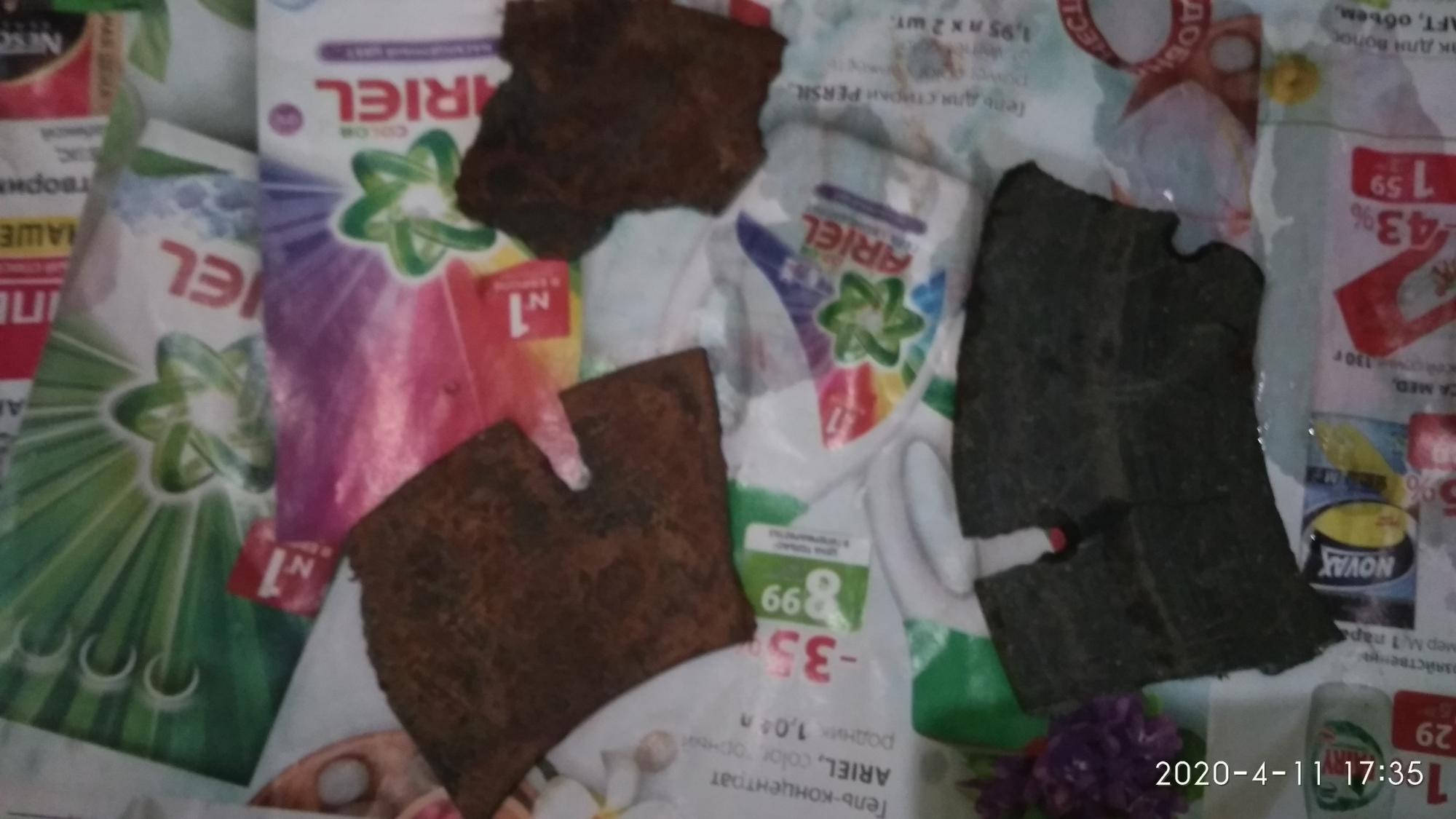

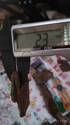

Добавлено 30 Апр 2020 в 20:28
день удачно мой сложился
ржавчину,клепки отделил
я на полу расположился
и к ремонту приступил
Добавлено 30 Апр 2020 в 20:30

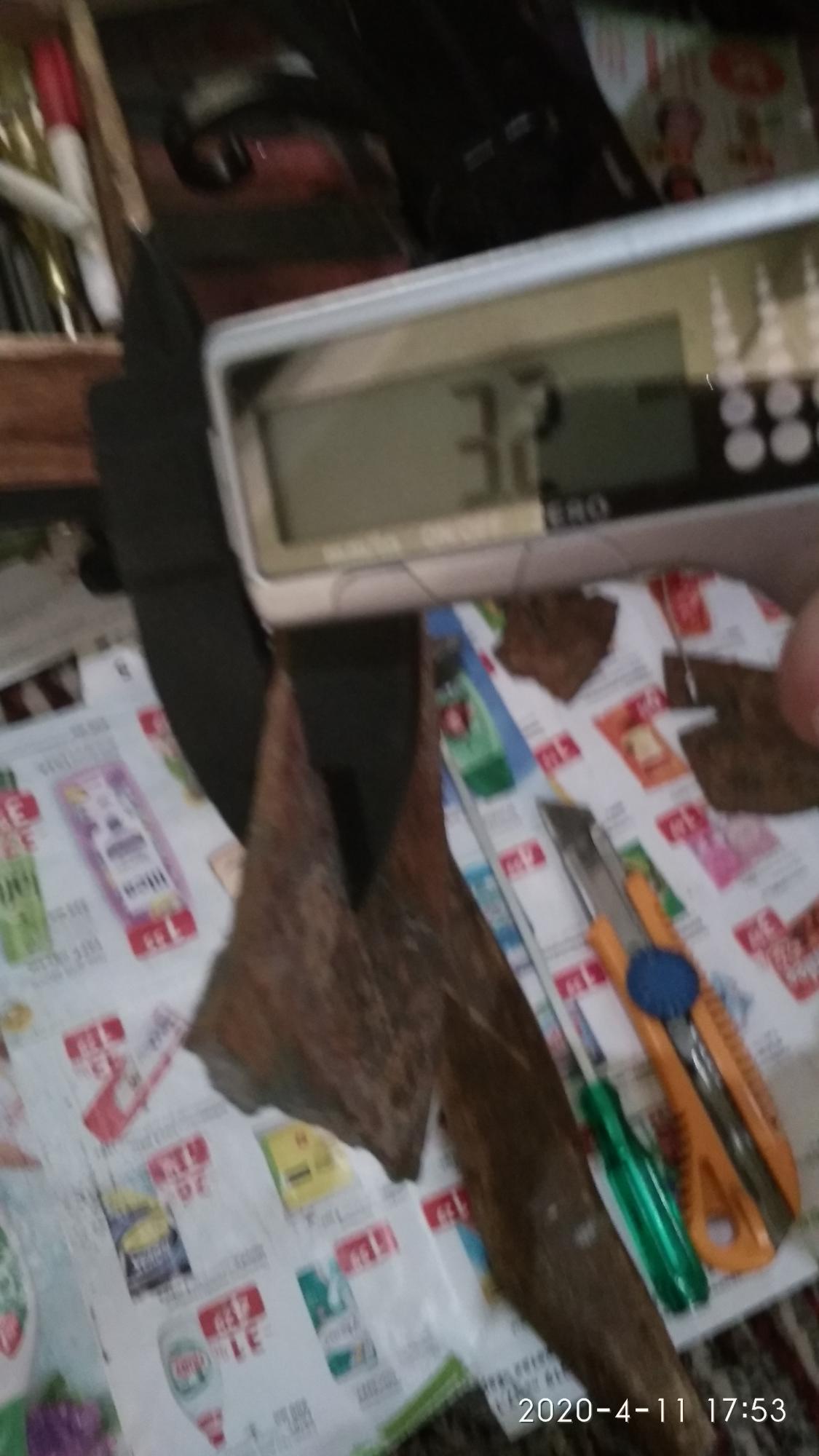

SlaviK
Добавлено 30 Апр. 2020 в 20:37
Sl
SlaviK
Sl
SlaviK
Добавлено 30 Апр 2020 в 20:50
Добавлено 30 Апр. 2020 в 20:51
Sl

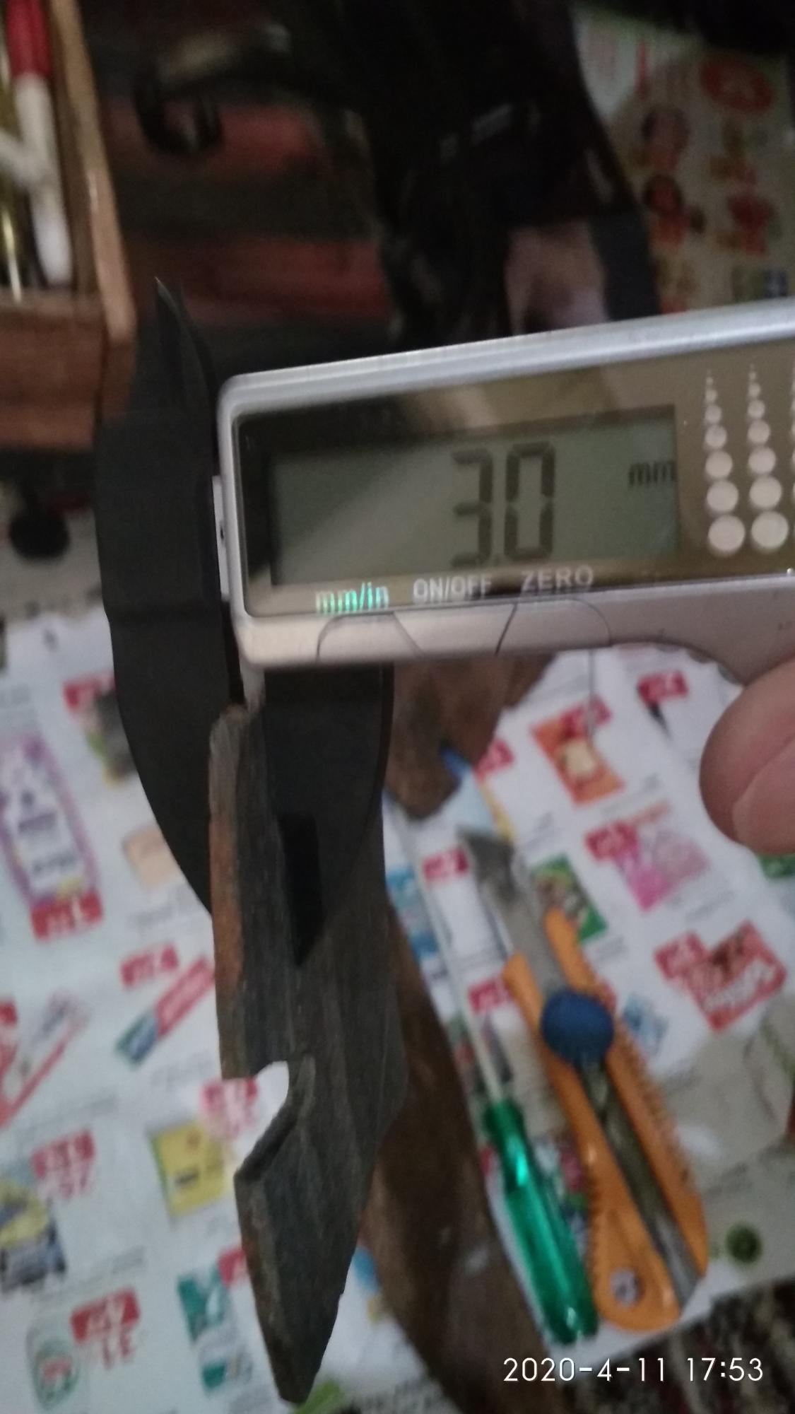

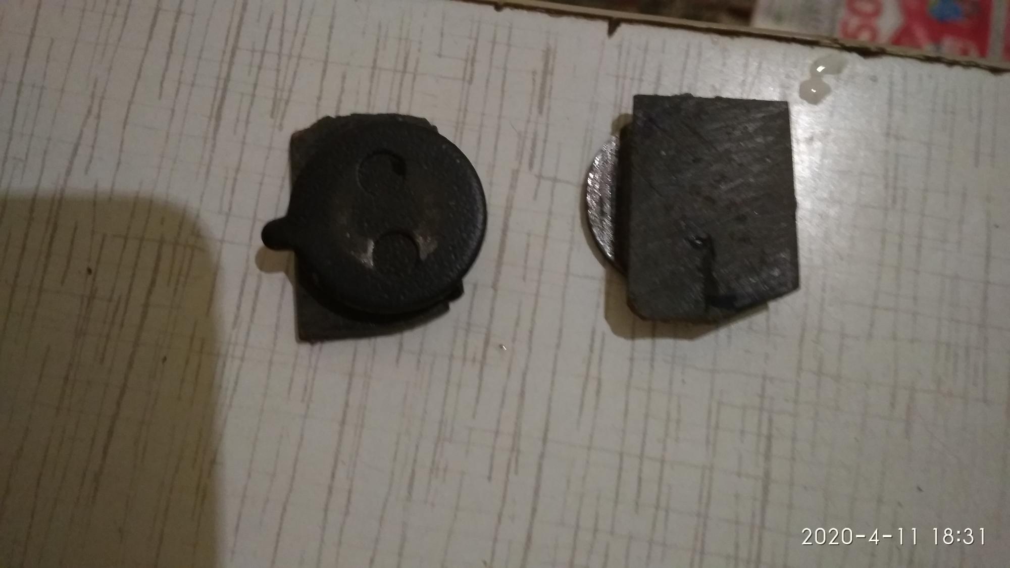

SlaviK
#83
клей пятьсотпятый
есть совсем не дорогой
очень липнет он проклятый
это не реклама ,товарищ дорогой
Добавлено 30 Апр 2020 в 20:55
на всякий случай две колодки
(мало ли)бумагой обмотал
и как в щели от пилотки
их тисочками прижал
супер клей-это точно вам не шутки
отмывать руки очень надоело
зато в батарее через сутки
все мертво затвердело
мне не важно,что на вид
не такие как с завода
зато Куго тормозит
безопаснее дорога
Sl

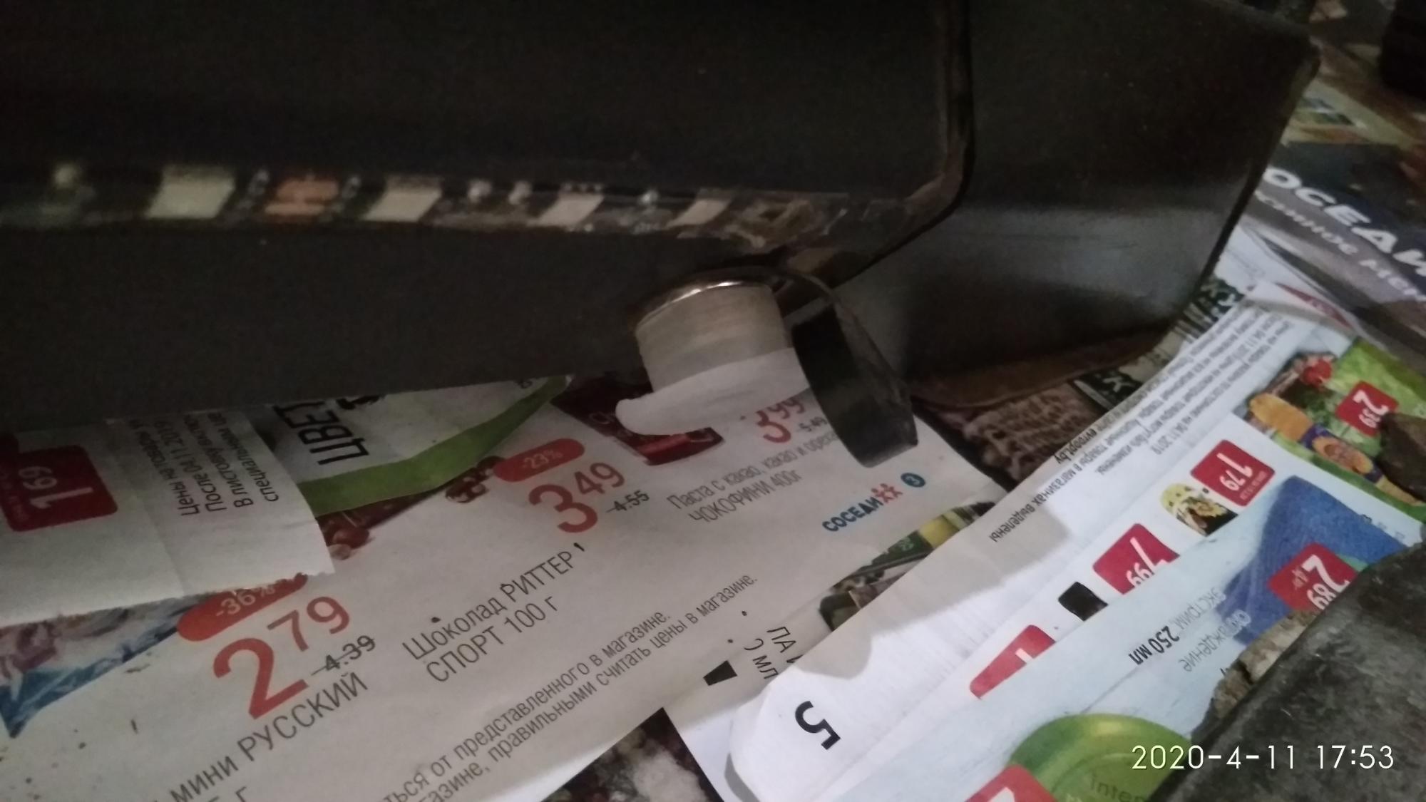

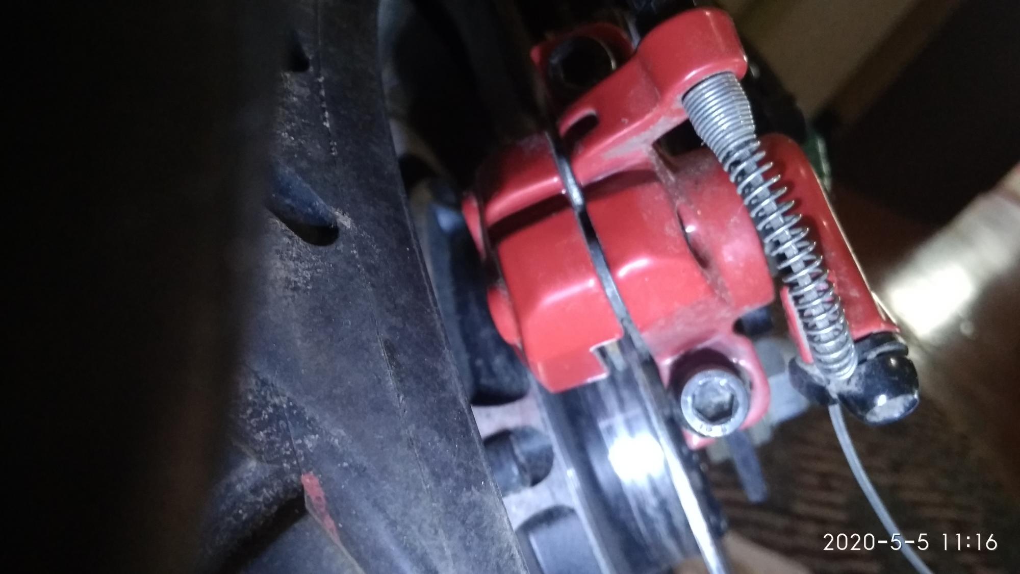

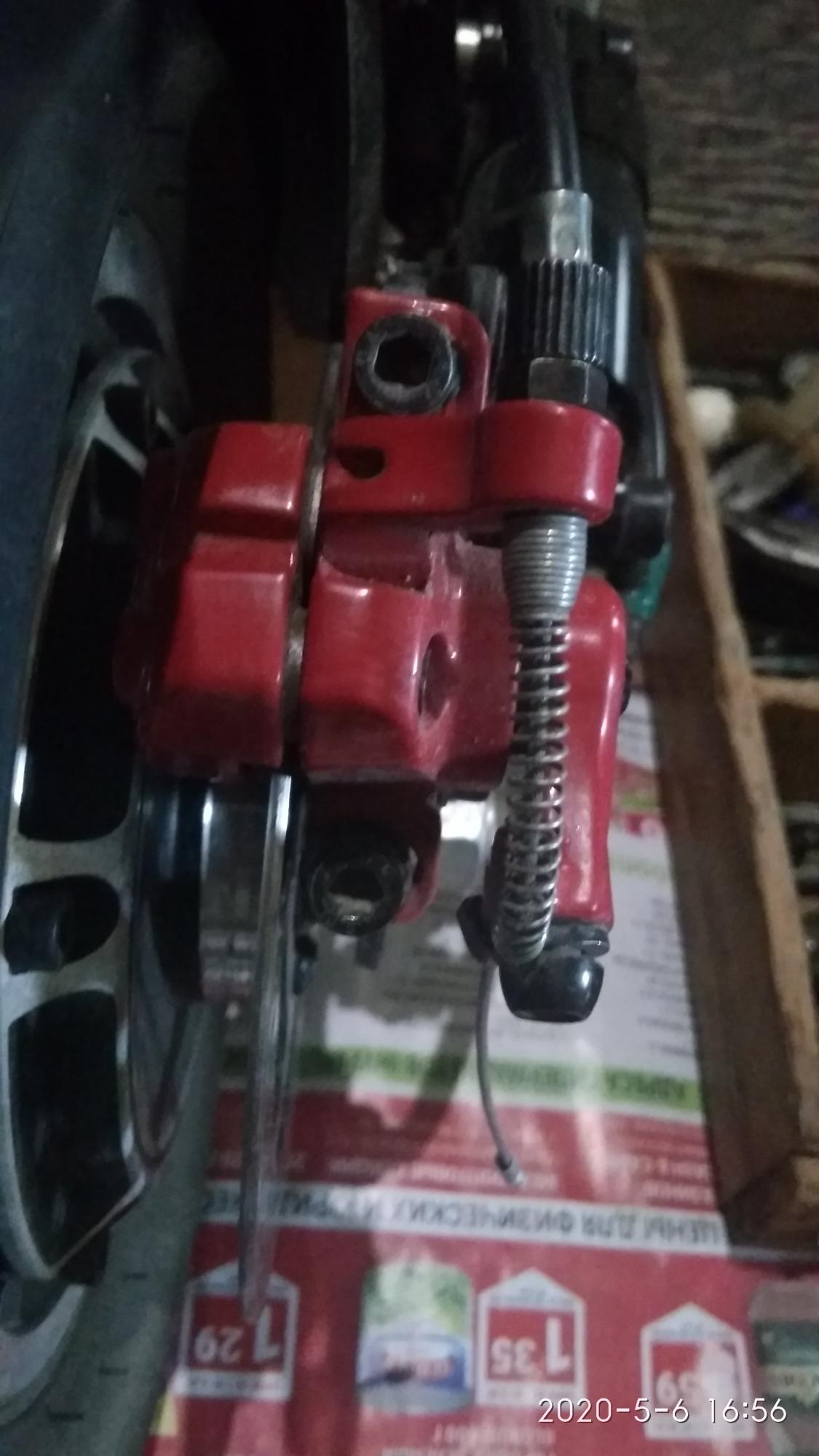

SlaviK
#84
самодельные колодки
обошлись без обработки_
какие вышли ,такие и вложил
что бы не терли-шайбы подложил
Sl

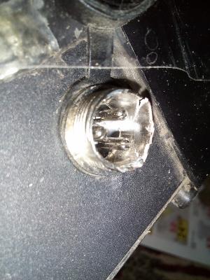

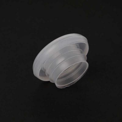

SlaviK
#85
нарушена,жалко
электрическая топка
выручит обычная смекалка
известная многим знакомая пробка

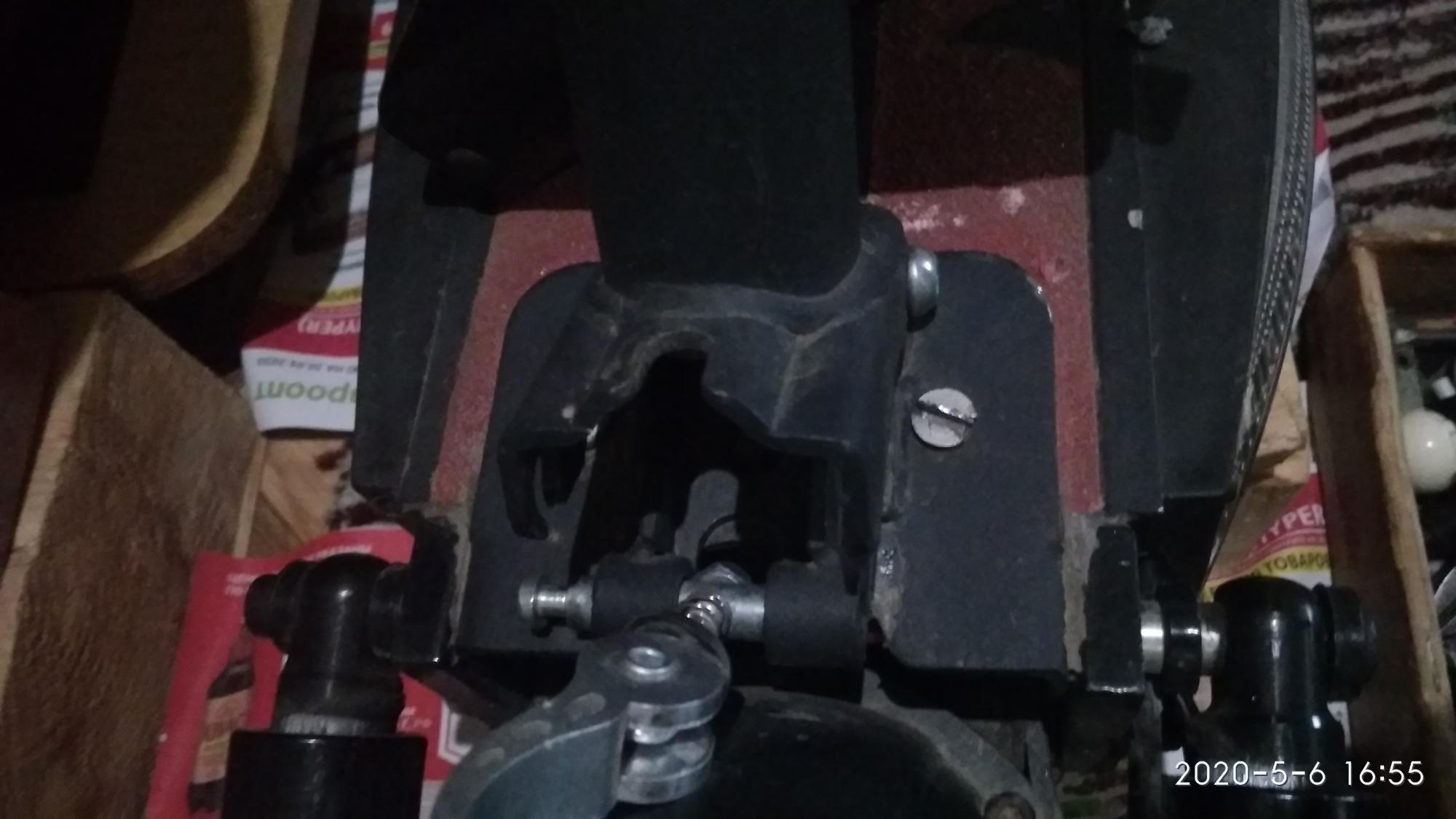

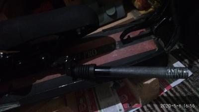

SlaviK
#87
на свою же голову
дал проехать одному
и теперь вот результат...
которому уж точно я не рад
когда этот кто-то полный сел
болт опоры куда-то улетел
вернее шляпка от него,
провалилось и седло
Sl
SlaviK
#88
высверлил китайские понты
а освободиться от печали
помогли из СССР болты
всегда  выручали !
Sl

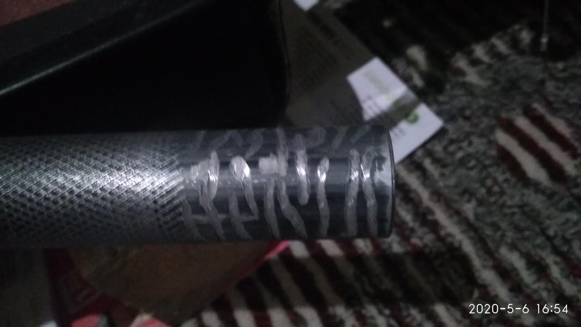

SlaviK
что б не проваливалось сиденье
и не портилось впечатление
зад что б вниз не улетал
риски ушм нарисовал
Sl
