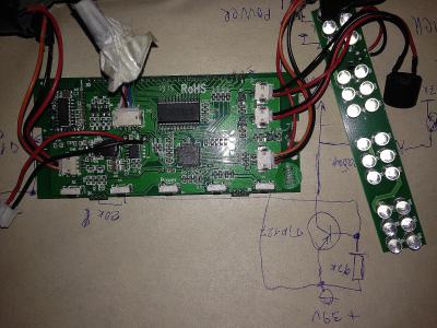

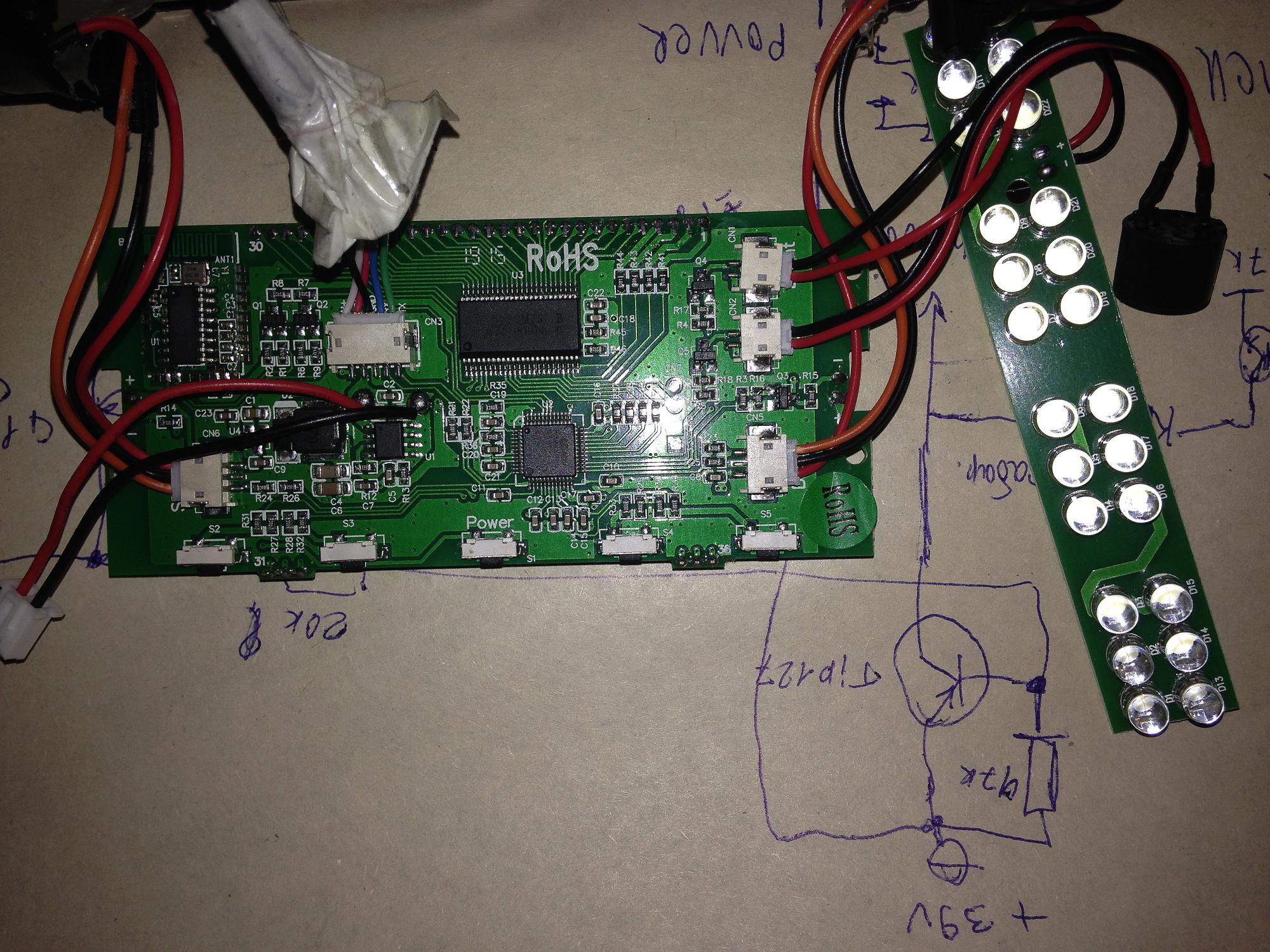

Собственно вопрос. После КЗ внутри корпуса руля сдох контролер и дисплей. Если на дисплей подаю отдельно 14 вольт, реагирует на кнопки, включает фару, пибикалку и передает данные о режимах скоростей, включении фары и счетчика дней гарантии через блютус на айфон в приложение kungoo. Подсветка дисплея не горит, светодиоды и транзистор целые. При этом дисплей настолько черный, что не просвечивается ничем.
И у меня вопрос, он не выдает никаких данных, потому что без контроллера подключен? имеется ввиду не поступают данные RX-TX. Или же он должен показывать хотя бы нули и пиктограмки? Вопросы может быть глупый, но черт их знает этих китайцев...
Контроллер дисплея (1621 кажется) выдает почти на все ноги дисплея напряжение 4,7 вольт. Вот не пойму, контроллер сгорел, или так и должно быть... есть конечно вероятность что в контроллере управление выводами типа npn.
Но главный вопрос.. .почему не загорается подсветка дисплея? Она управляется основным контролелром, который передает данный на блютус, включает фару и т.п.

[user]andrey1[/user], а почему, собственно, вы решили подать именно 14 вольт на дисплей? В то время, как для его нормальной работы необходимо минимум 30 вольт.
Если и при 30 вольт дисплей не оживет - попробуйте поменять HT1621.

30??? Вы серьезно??  Там стоит step down на 5 вольт. Хотя микрухе этой, HT1621, 5 вольт предел. Лучше 3,3 подавать.
14 вольт подаю на step down, он уже конвертит в 5 вольт.

[user]andrey1[/user], естественно я имел ввиду ту точку, куда подается батарейное напряжение. И для HT1621 предел 5,5 вольт. 5 вольт - это нормальное напряжение для этого драйвера дисплея.

Итак докапался........ Значит так дисплей с процам мм32 не стартует БЕЗ кантролера МК ,если вылетела DC на 15 воль ,и её нет в наличии,меняем Tip 127,он тоже как правило дохнет,это полный ключ и на дисплей и на МК ,и коллектор садим на выход DC ,подаём на питание блока МК не """42вольта""" с АКУМЫ,а всего """"15 вольт  с блока питания"""", дисплей должен стартовать,отдельно он не работает и даже если подать питание 15 вольт на МК и через него питать дисплей,минуя силовую часть,где-то в силовой части есть ещё контроль,проверил . При том не забывает с МК Rx  идёт нa Ts и соответственно Тx на Rx  дисплея ,если это тестить на столе, на провадах. """И так дисплей на проце MM32 не включается без МК!!! """
