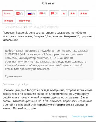

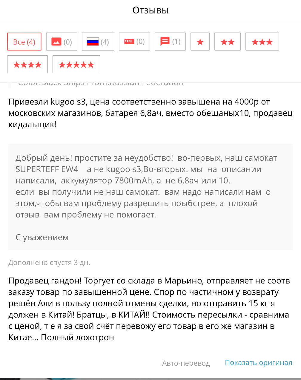

Китаец увидел количество заказов, и понял, что можно пробовать повышать. За ту цену, которая сейчас, предложение уже так себе. Очень нравятся люди, которые ему понаставили 5 звёзд даже не катаясь и не пробуя в работе) особенно хорош этот отзыв.
Magic David
Цитата: ppden90 от 01 Июль 2019 в 12:02Очень нравятся люди, которые ему понаставили 5 звёзд даже не катаясь и не пробуя в работе) особенно хорош этот отзыв.
Скрытый текст
И это еще не вся история. Дальше у этого чела видимо коротнуло то, что болталось и он дополнил свой отзыв
Цитироватьне работает !!!!! г##но 9000 на ветер

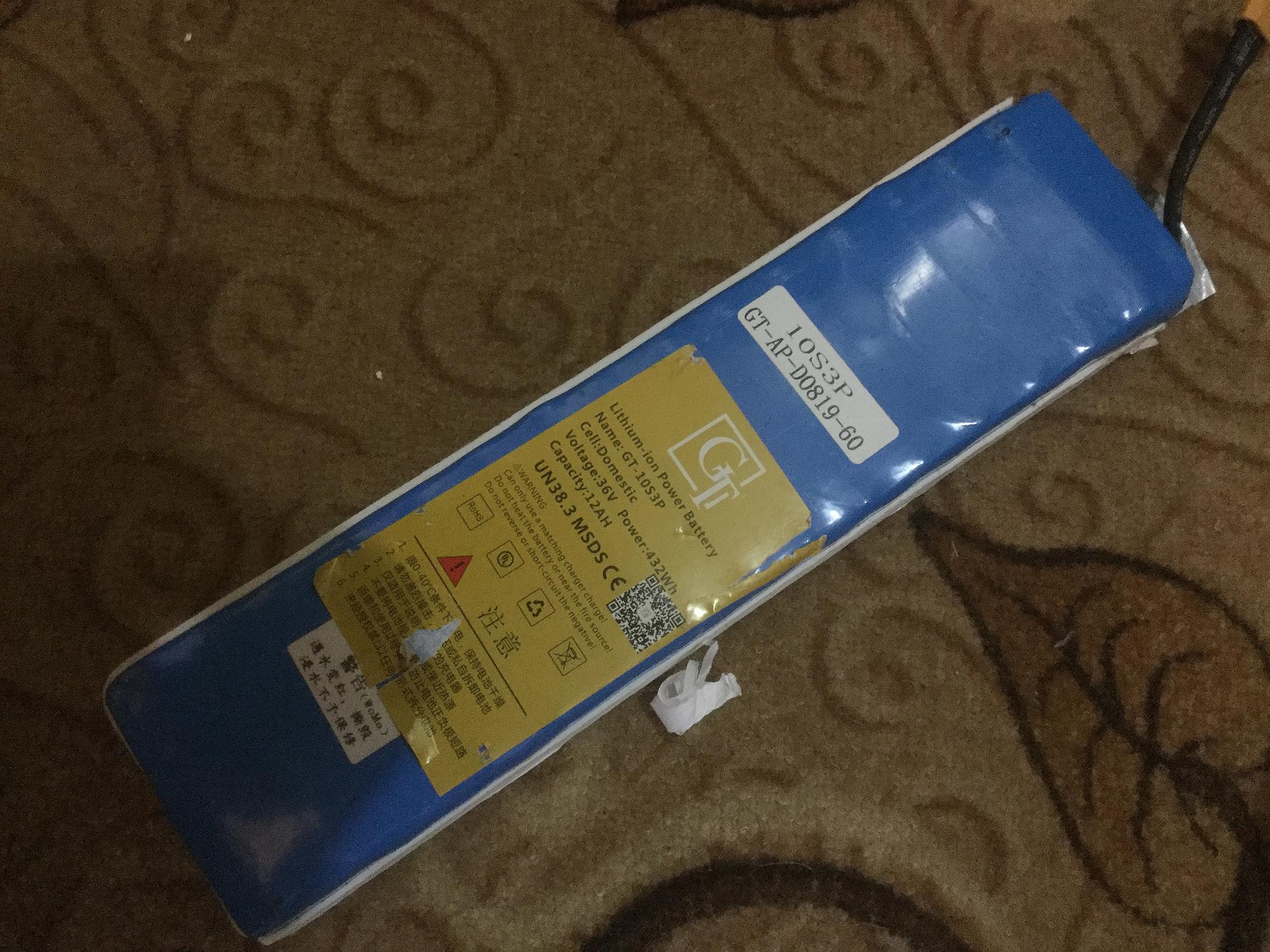

Можно новую не собирать 12ач больше чем на сияоми
Сарказм
Длина 29см на ощупь 15шт в длину, два ряда
Под желтой наклейкой другой не было
Достал без разбора задней стенки)

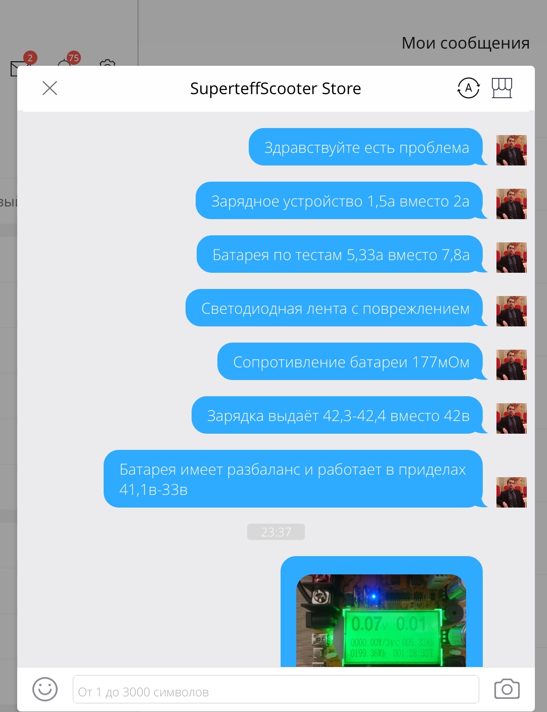

[user]Fokan[/user],
заявлено продавцом 7,8 ач
5,33 ah (реальный замер)
батарея 10s3p 30 элементов реально.  https://electrotransport.ru/index.php?msg=1667898
пробег заявлен продавцом
пробег замерен форумчанином 110 кг 14 км
1:29 проводилась разрядка
средняя нагрузка
29/60=0,48 часа
5,33/1,48=3,6а /3=1,2а на ячейку
номинальная мощность 350w 9,72а
высылать батарею будет?
у продавца заявлена гарантия 1 год, может ли кто узнать, где будет осуществляться гарантия?
