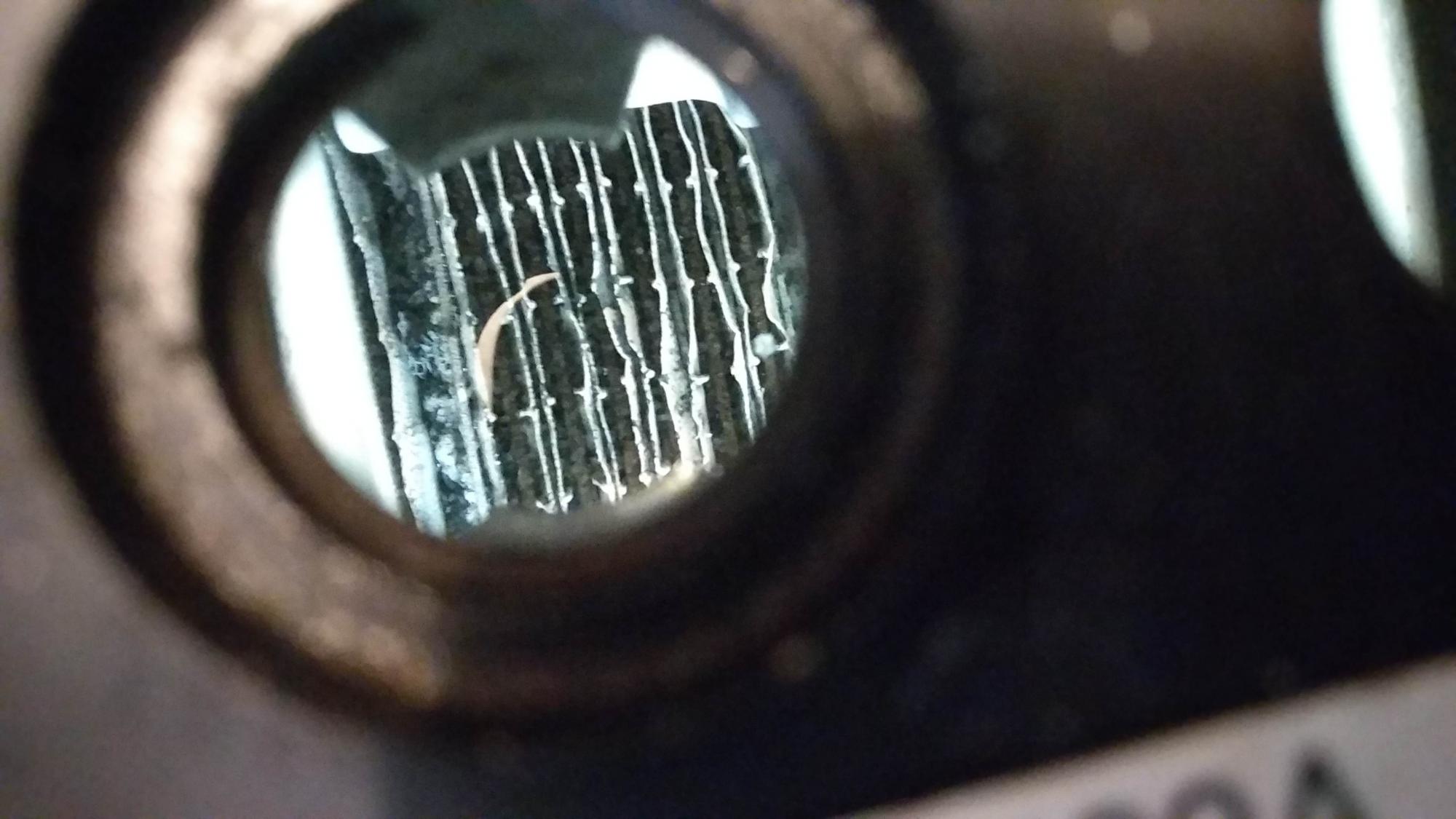

всем добрый день!
заранее извиняюсь , за возможное повторение или за то что не нашел нужной темы.
целый месяц запоем читал темы на данном форуме, освежил свои знания по химии, конкретно на один нюанс не могу найти однозначного ответа.
дело в том, что как то возвращаясь с югов, при ночевке в отеле утром машина не завелась,  (аутлендер 2013), т. е. для разрядки понадобилось всего 6 часов, неделю перед этим меняя сгоревший предохранитель и костеря горе-электрика (как всегда когда делаешь не сам а потом материшься и переделываешь) который питание камеры заднего вида и экрана взял с салонного освещения (а оно как известно при выключении зажигания не обесточивается). тогда же замерил и ток закрытого авто , 0,08 А , вычислив виновника - китайское зеркало, пере подключил его на питание стеклоподьемников (отрубается после минуты выкл зажигания или открытия дверей). ну да ладно , это предыстория, прикурил, приехал, акб в тонусе, нрц по приезду 12,65 неделю стоит, не падает, заводит норм, подзарядка - правая плюсовая банка  сразу в пузыри, мутнеет на глазах, очень малым током  0,3-0,1А доводим до нрц 12,9В  . плотность везде как на подбор 1,28 (уровень в норме), кроме плюсовой банки -1,25.
естественно понимаю что правая банка регулярно кипятилась от патрубка подачи антифриза в радиатор, понимаю что ей кирдык,  покупаю новый акб, (жаль без пробок), дозаряжаю , одеваю утеплитель на горячий патрубок возле АКБ, делаю терморубашку на одну сторону акб, ставим , все ок.
теперь что меня смущает, понятно что акб 2013 года, но! я имею опыты переборки советских акб, промывки и восстановления акб. всегда вникал в состояние и уровень заряженности , два раза в холодный период всегда дозаряжаю АКБ и один раз летом. всегда ради понятности процессов пытаюсь докопаться до сути, поэтому однажды поэксплуатировав кальциевую акб, больше не связываюсь с ними, при самостоятельной замене .
По этому мне стало интересно, делаем ктц, Емкость 4 а*ч. до 10,8в. Печально. плотность при этом 1,27 везде кроме плюсовой банке , там снова 1,245. причем в процессе разряда и заряда, визуально видно по преломлению диффузивное движение электролита только в районе 2-3 пластин, внутри банки.
что меня смущает, в зависимости от эксплуатации и длительности стартерных токов, у меня всегда акб выхаживали 7-9 лет. этой акб  , производство япония  (названия не нашел, фото ниже воткну , 65А*ч 75D23L) 6 лет, ну допустим, сам не подумал что на ауте так неграмотно перегревается акб с плюсовой стороны.
этот в принципе рядовой инцидент, подтолкнул меня проверить емкость акб на форестере.

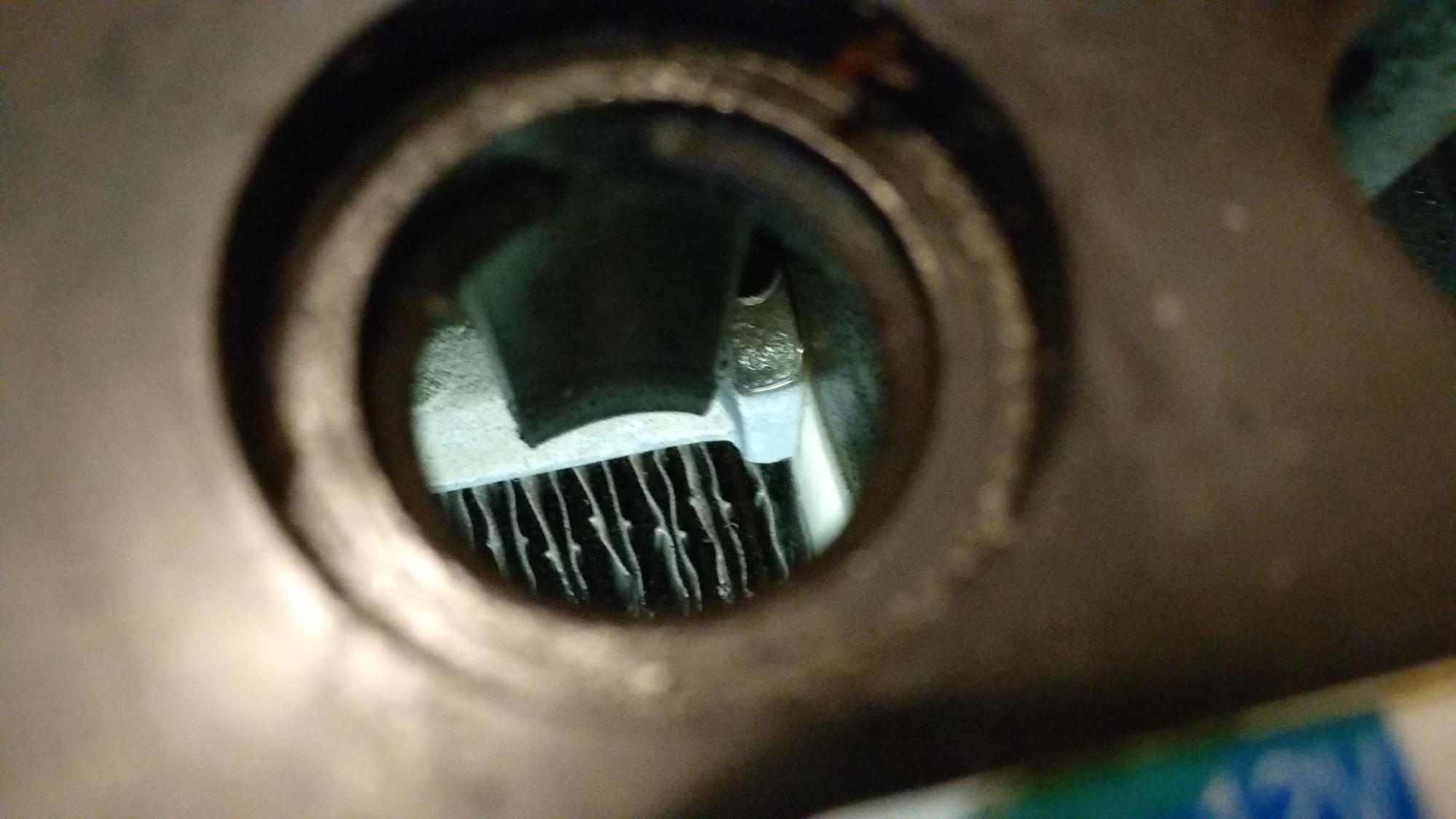

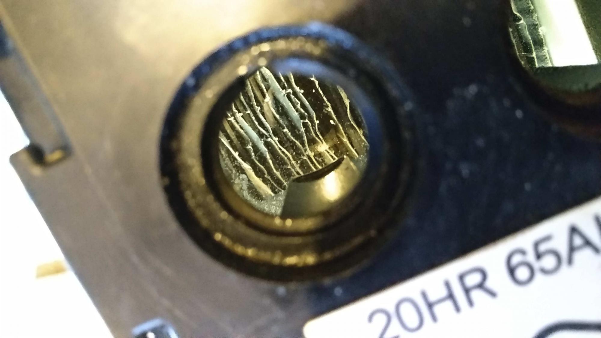

снимаем, там кстати стоит нормальный термотражатель штатный (форестер CH) производство япония , панасоник  55D23L 60а*ч. нрц -12,68. плотность во всех банках как эталон 1,27. произведен не знаю когда, на авто установлен в декабре 2010. учитывая преклонный возраст сажаю до 11,5, емкость -9,5а*ч.
вот тут , у меня опять взрывается мозг, плотность в крайних банках -1,25, в остальных -1,265.
я понимаю, акб старенькие, я типа тот еще некрофил, но подскажите мне пожалуйста, физически  (а не эмпирически) , почему напряжение падает, а плотность стоит на месте? у меня всегда раньше  акб естестественно умирали высыанием АМ. но там плотность тоже умирала.
мои предположения что или отсутствует или заперт материал электродов для потребного реагирования с кислотой.
электролит чистый, я даже напузырил ареометром и поболтал хорошо  так акб., в надежде усилить диффузию.
ареометр не врет, сразу после покупки я его поверил на дистилляте и электролите.
yurichev
#1

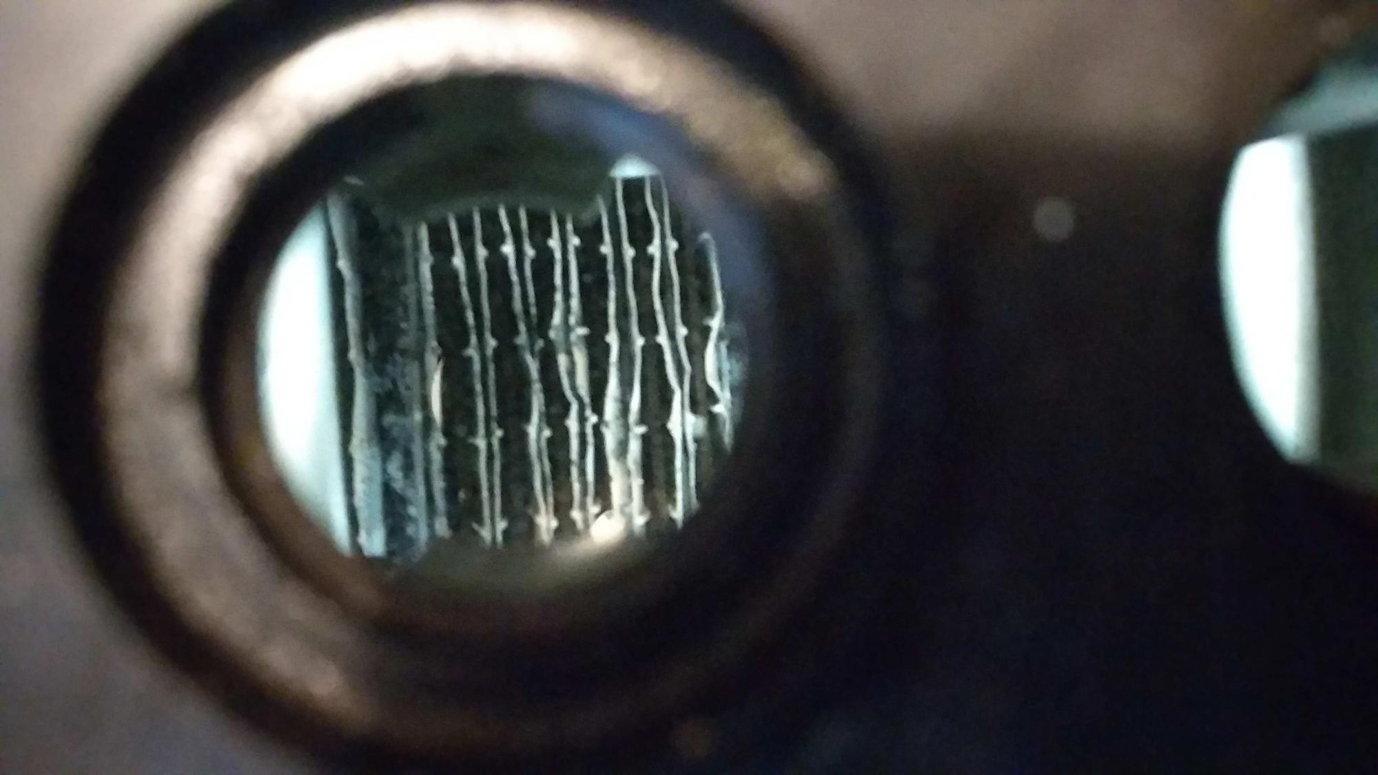

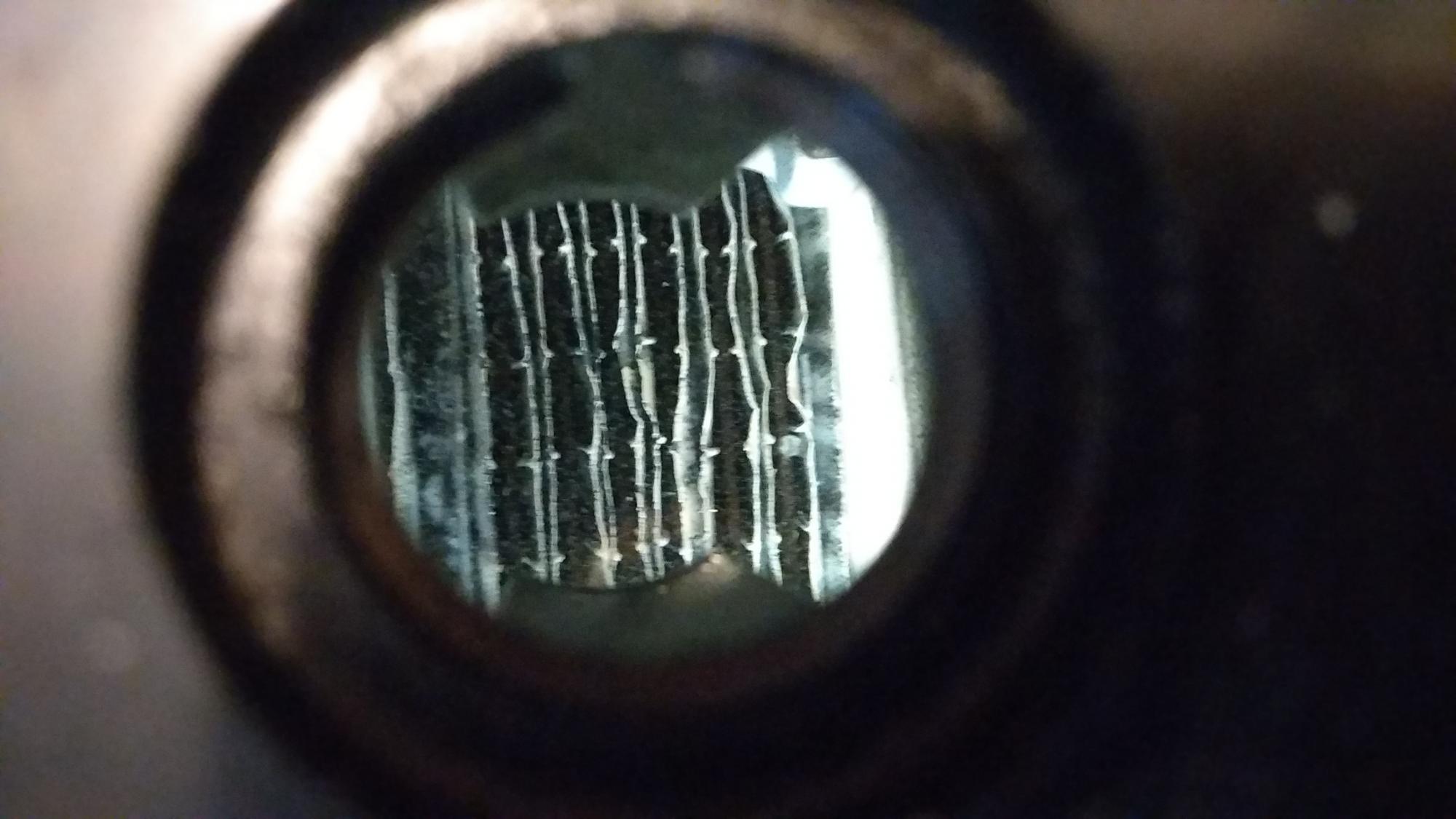

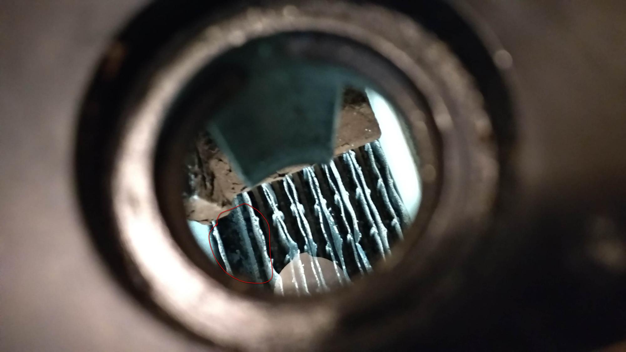

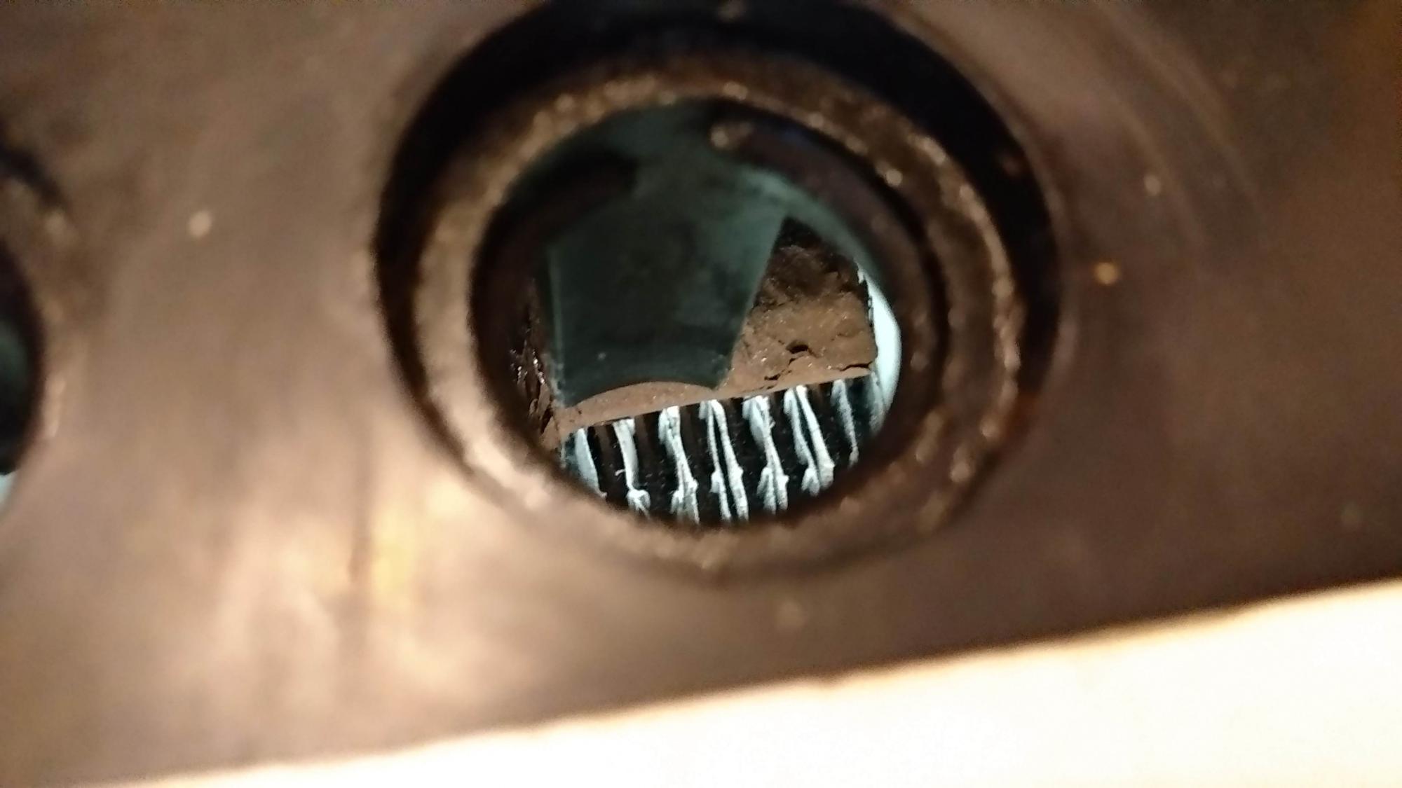

не знаю как тут дописывть сообщение, безусловно первая акб на эксгумацию пойдет, может быть на переплюсовку сначала.
тем более интересно состояние второго акб

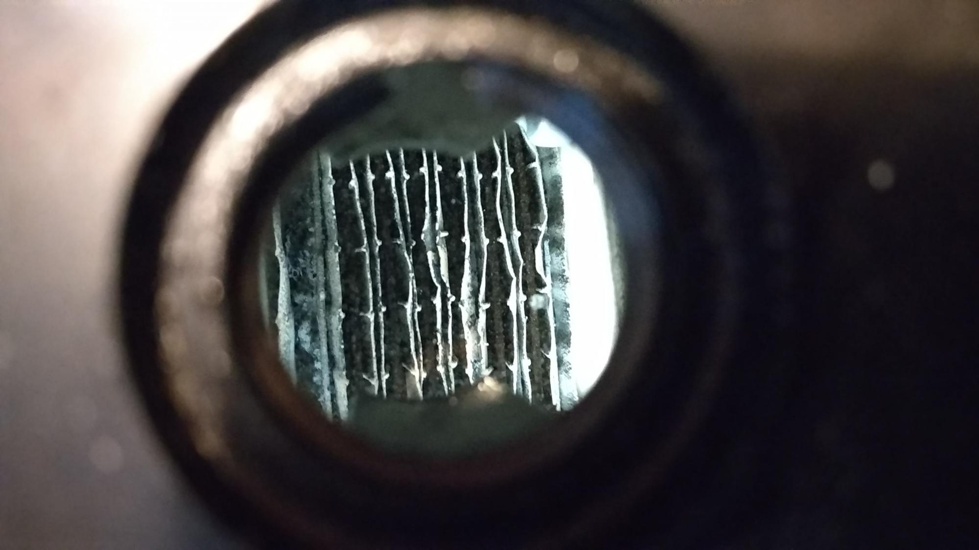

еще интересуют что за  опухолеобразные образования, на одном из фото обвел красным , на фото видно, как правило возле крайних пластин в банках, в перегреваемой банке их нет, в 9 летнем акб тоже нет.
это фото все первого акб, с перегретой плюсовой банкой и оставшейся емкость 4а*ч.
фото акб второго выложу позже после окончания зарядки.

Viktor-
[user]yurichev[/user],
Зачастую современные СТАРТЕРНЫЕ АКБ все так и умирают .Специально большими  буквами написал стартерные поскольку производитель стараться сделать АКБ так чтобы даже при остатке 10 % ёмкости АКБ смог легко запустить стартер .
Скорее всего скорость деградации свинца ( пластин ) выше чем успевает осыпаться активная масса поэтому плотность есть а ёмкости нет .У меня тоже есть такой АКБ от 60 осталось 10. При разряде до 10.5 НРЦ (примерно точно не помню но в видео есть цифры ) 12.5 а плотность 1.27 а на заряженной 1.28 .
Вскоре наверное я его вскрою и все будет понятно .

Цитата: yurichev от 01 Июль 2019 в 17:45что за  опухолеобразные образования, на одном из фото обвел красным , на фото видно, как правило возле крайних пластин в банках,
обычно это просто загибается верх решетки

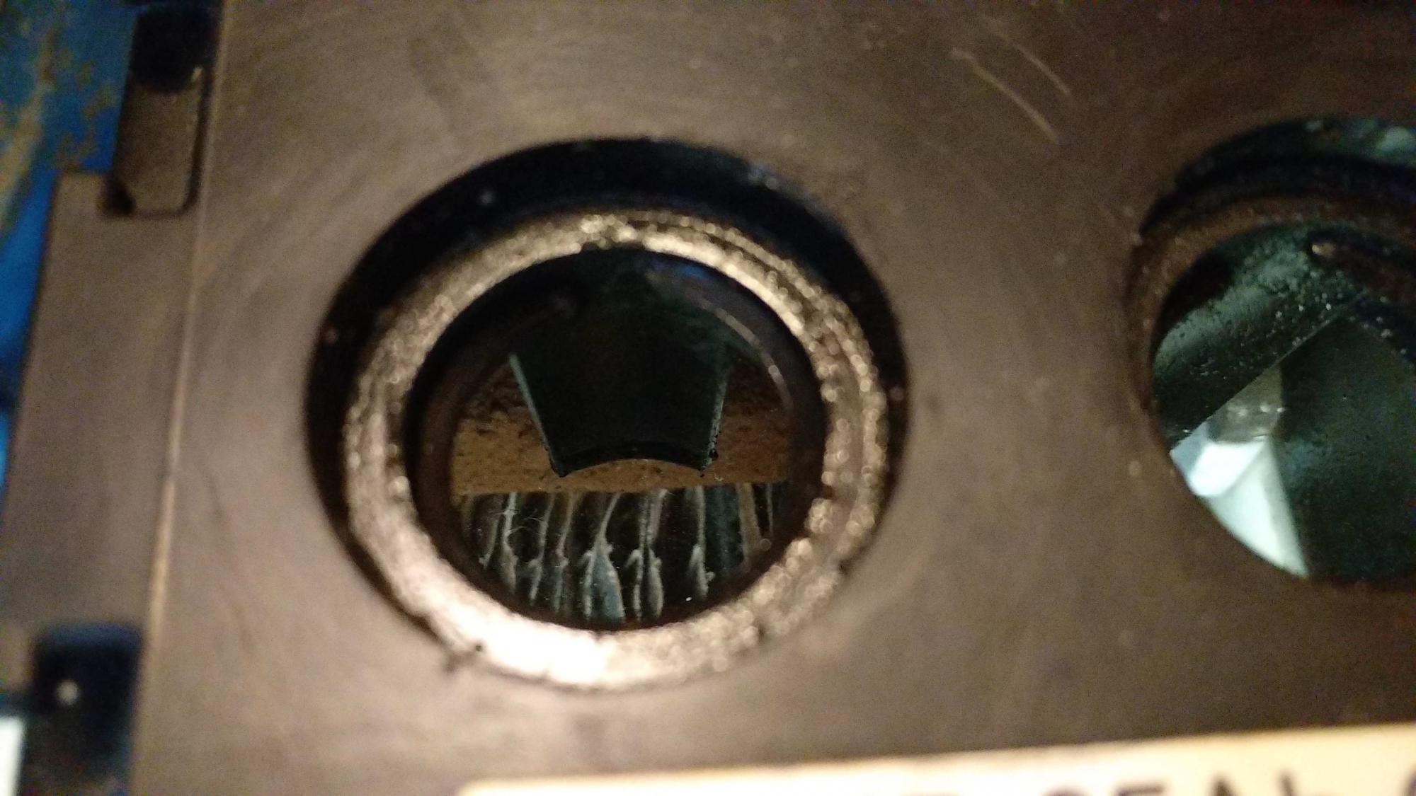

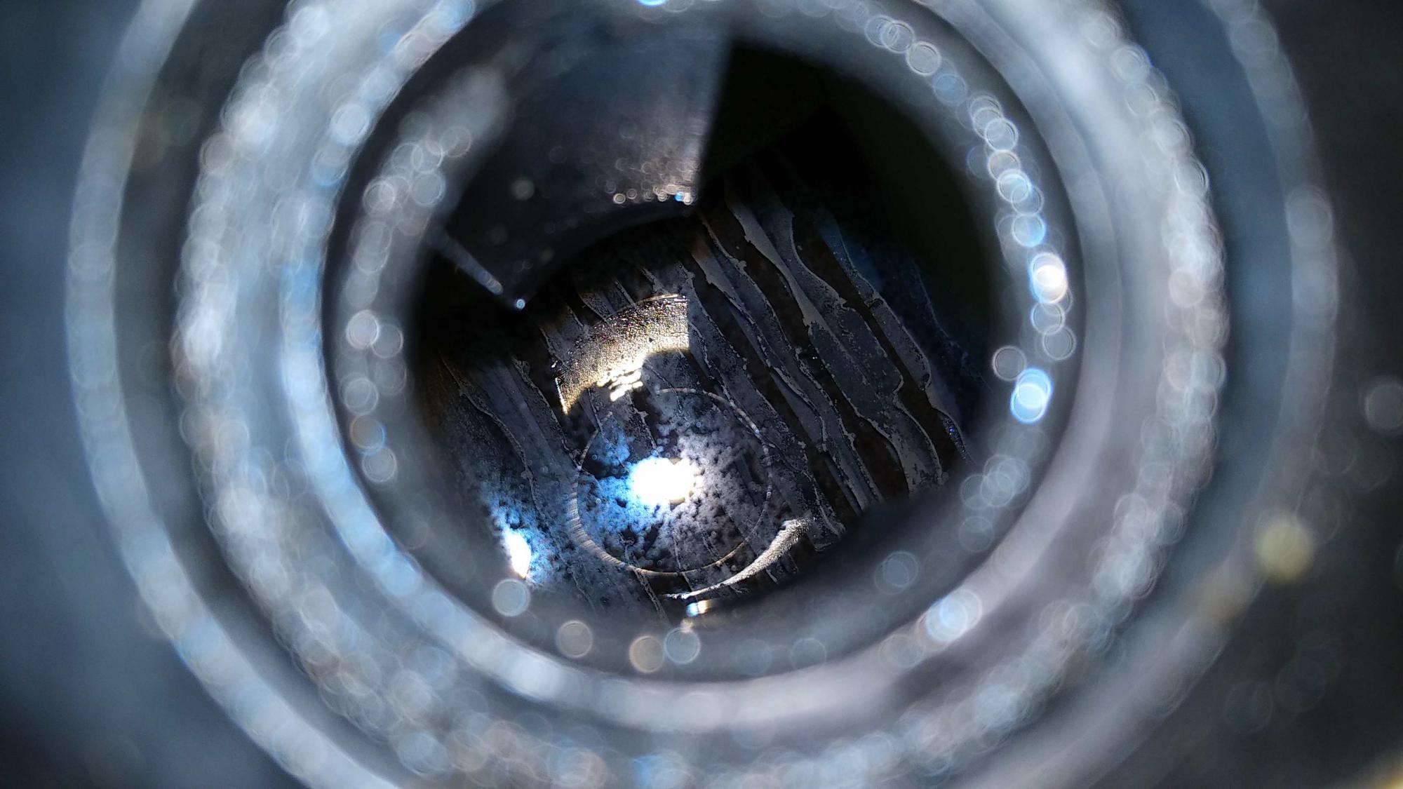

Всем добрый день. Препарирование пока откладывается. В процессе зарядки переплюсованного АКБ положительные перемычки стали черными, как уголь , раньше они были коричневые. Плотность росла очень медленно, росла одинаково, две средние  немного отставали, но это скорее всего связано разным уровнем электролита изначально . Кипеть не давал, но мелкое газовыделение было. Заряжался долго, недели три наверно, причем в процессе заряда на 14.4 он так не вышел. Уровень электролита упал везде на 1см. Был долит водой до максимума и снова
на заряд. Практически всегда ток заряда был 0.7-1.5 А. Как только плотность стала 1.28 везде, отключил, три часа подождал , нрц  составил 12,78, поставил на разряд с  замером. Сначала ток разряда установил 2.5 А, напряжение скакало на 12,2-12,4,  вспомнив рекомендации уменьшил до 1.4А. напряжение подросло до 12,4 и  очень медленно стало падать. Просуммировав время получил 31 Ач. Сажал до 10.8. плотность везде 1.13 . Сейчас активно потребляет 3.5 Ампера зарядки и ни намека на пузыри. Неплохой результат, посмотрим, надолго ли его хватит.
