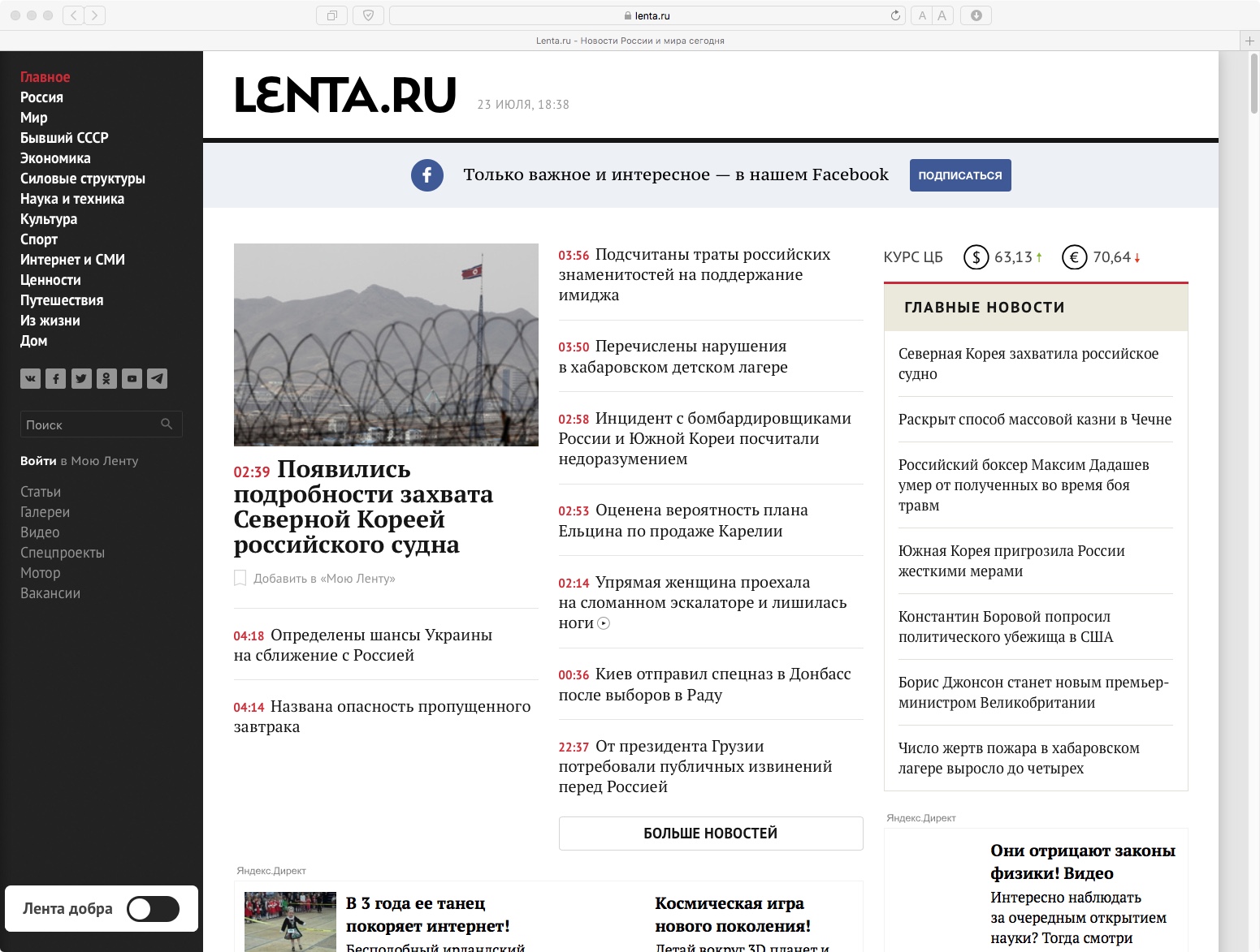

Чайнег
Цитата: морячок от 23 Июль 2019 в 22:48
Кто, кто все эти люди?
Вообще, можно получать тонны эстетического удовольствия, просто наблюдая, как работают современные СМИ.
"Появились подробности захвата" - не "МИД России опубликовал подробности", а они "появились" - сами, неизвестно откуда.
"Определены шансы" - не эксперт Вася Пупкин определил шансы, а они "определены".
"Названа опасность" - то же.
"От президента Грузии потребовали" - вот потребовали, и все! Кто? Они! Какие-то они!
"Число жертв выросло" - на грядке растет это число, растет само!
Нас, как собак Павлова, приучают к обезличенности, без-источности, анонимности, непроверяемости информации. Хавайте, что дают, а то вдруг мозг включится!  :-D
