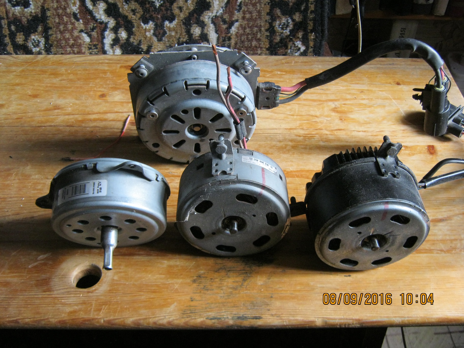

Цитата: TRO от 08 Июль 2019 в 12:08Что бы эти моторы работали на гребные колеса нужна адовая редукция, редуктор затянет дороже моторов, в итоге вместо экономии лишние затраты. Во вторых на байдарках будут брызги, городить надо еще корпус для гребных колес, снова гемор.  И как тут уже писали - пихать их под воду не лучшая идея из за слишком большого диаметра.
Да, эти моторы привлекают своей дешевизной и надежностью, но пока никак в легкую не тулятся к легкому водному транспорту.
Совершенно в дырдочку - чувствуется украинская конструкторская школа :)
... собственно втулить не втуляемое и впихнуть не впихуемое, при этом за не дорого -  это наш вечный славянский ассиметричный ответ конструкторам из благополучной Америки и Европы :)

ALK
Цитата: dimobile от 08 Июль 2019 в 14:24
Да хоть где :) Беру два редуктора для мотокос и два вала, штанга обычная труба 26 или 28 мм.
Редуктора эти рассчитаны на 10 000 об/мин и мощность под 1-1,5 кВт, это раз в 15 больше чем нужно. :)
Смазка в них на весь срок службы мотокосы. Есть подшипниковые, но мне за глаза хватит на бронзовых втулках. Тарелки убираются, корпус обтачивается до наружного диаметра ступицы и будет просто супер.
Главное в этих запчастях конечно цена и заводское изготовление.

В первом сообщении целесообразность темы оправдывается дешевизной и сложностью установки транца на байдарку. Но если посчитать суммарные расходы, а не только стоимость двигателя, то экономии относительно готового лодочного мотора не будет. И это если не учитывать временные трудозатраты. Что касается крепления заводского мотора на байдарку, то никаких проблем нет. Посмотрите мою тему, там аж 2 варианта исполнения и это на надувную байдарку. С каркасными ещё проще. https://electrotransport.ru/index.php?topic=59600.0
