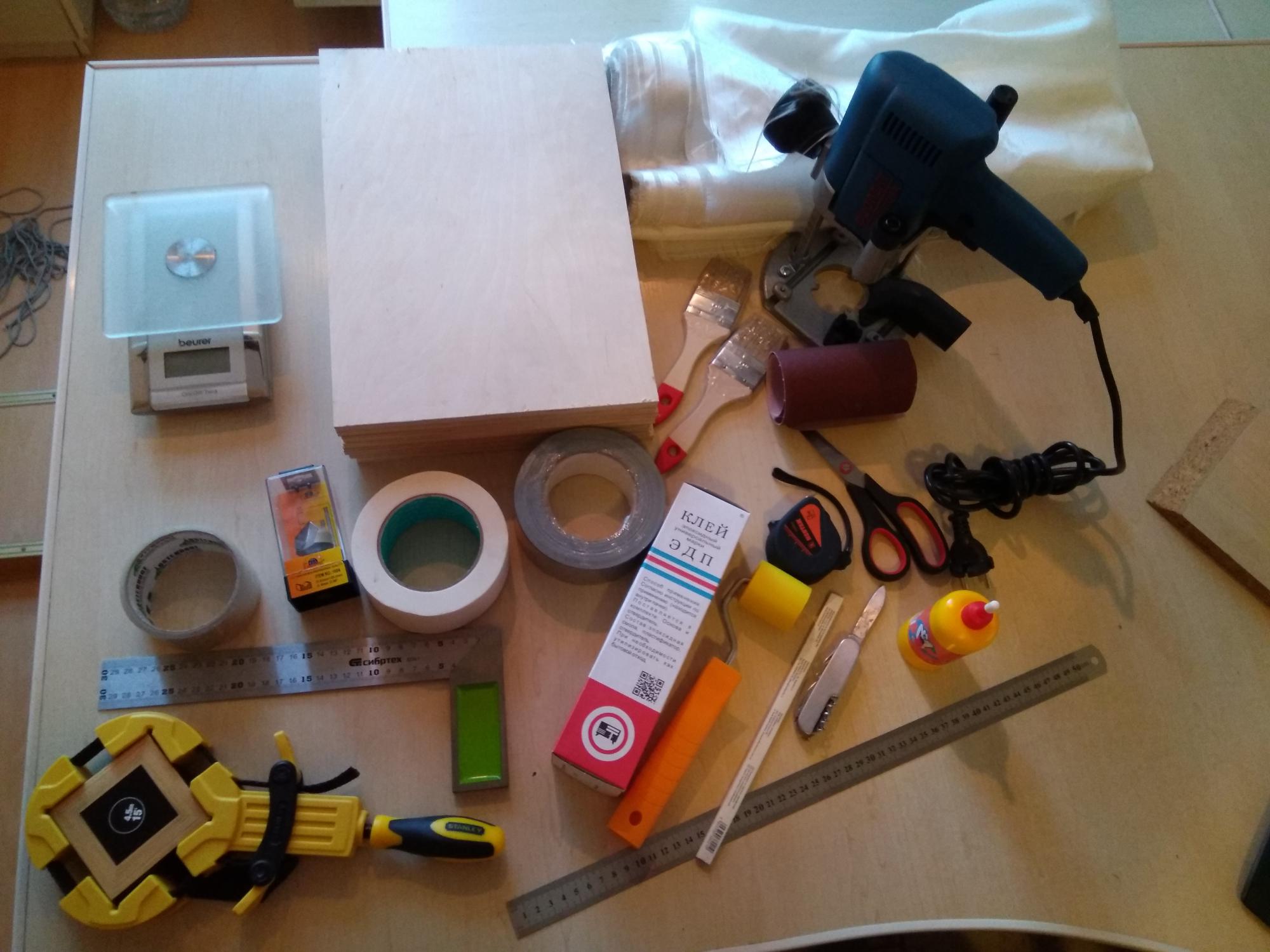

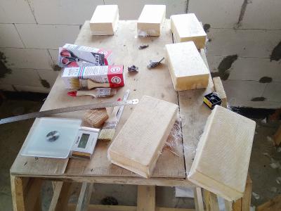

Начал работу по коробам. уже есть 8 необработанных фанерных заготовок и куча инструмента + стеклоткань.
вес фанеры конечно приличный - почти 700 грамм, 8 коробок - 5 кг. поэтому я изменил проект - будет 6 доп батарей вместо 8 (при этом останется 8 коробок). в верхних коробках спереди и сзади я размещу фары и фонари (ближний, дальний, стоп), также размещу музыку, 2 бмс (по 1 на 3 коробки, родную бмс оставлю как есть), преобразователи на 5 вольт. остальное место как склад для инвентаря. в итоге получится примерно тот же вес.
альтернативой фанере можно было бы использовать карбон или много слоев стеклоткани. но если это 30-кг колесо улетит то не факт что батареи не будут повреждены. потому пока остановлюсь на фанере обклеенной несколькими слоями стеклоткани..

Deo
#45

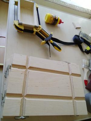

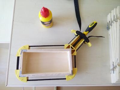

Склеил коробки. делаю впервые. есть пара мелких косяков, но вцелом хорошо. вес без обклейки стеклотканью - 3,5 кг
размер коробки 237 х 121 х 66. фанера 10

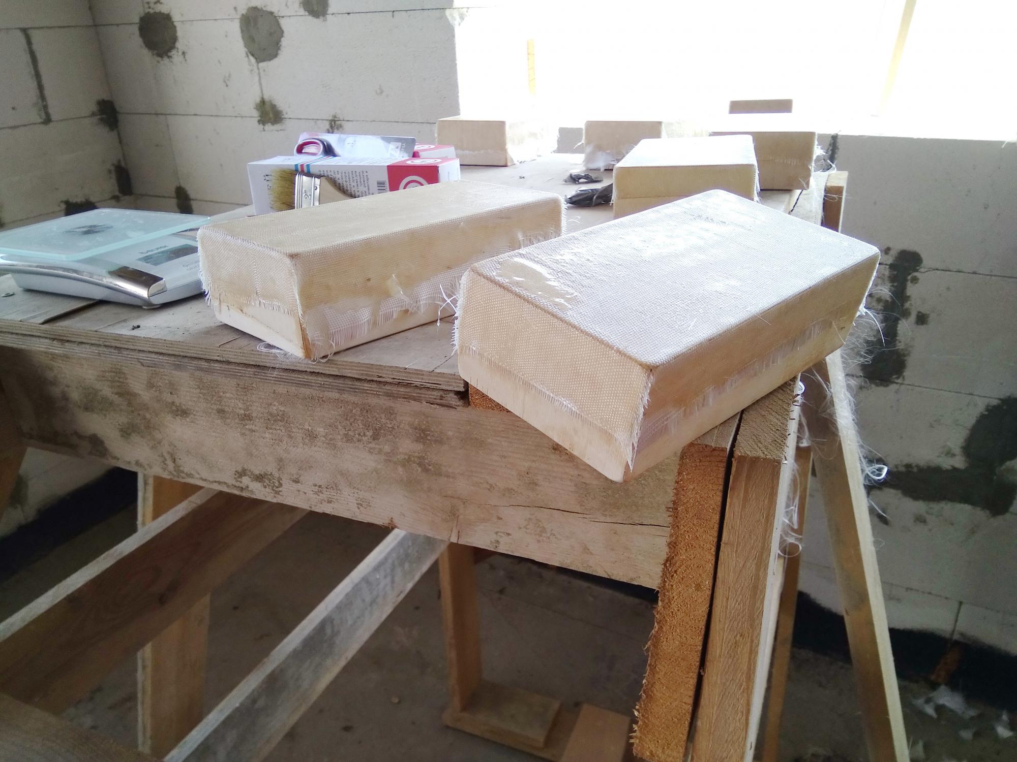

Обклеил коробки стеклотканью. внутрь вставил веревку толщиной 8 мм для более мягкого прилегания коробок к моноколесу
крышек у коробок не будет. после установки батарей они будут помещены в толстые целофановые пакеты и перевязаны резинкой. после чего коробки будут вставляться в кожух.
общий вес коробок составил 4,4 кг

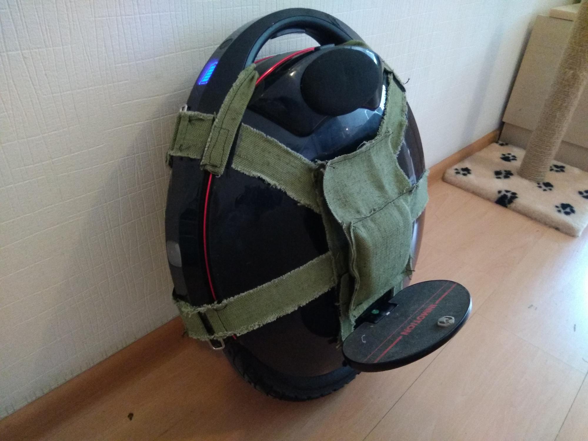

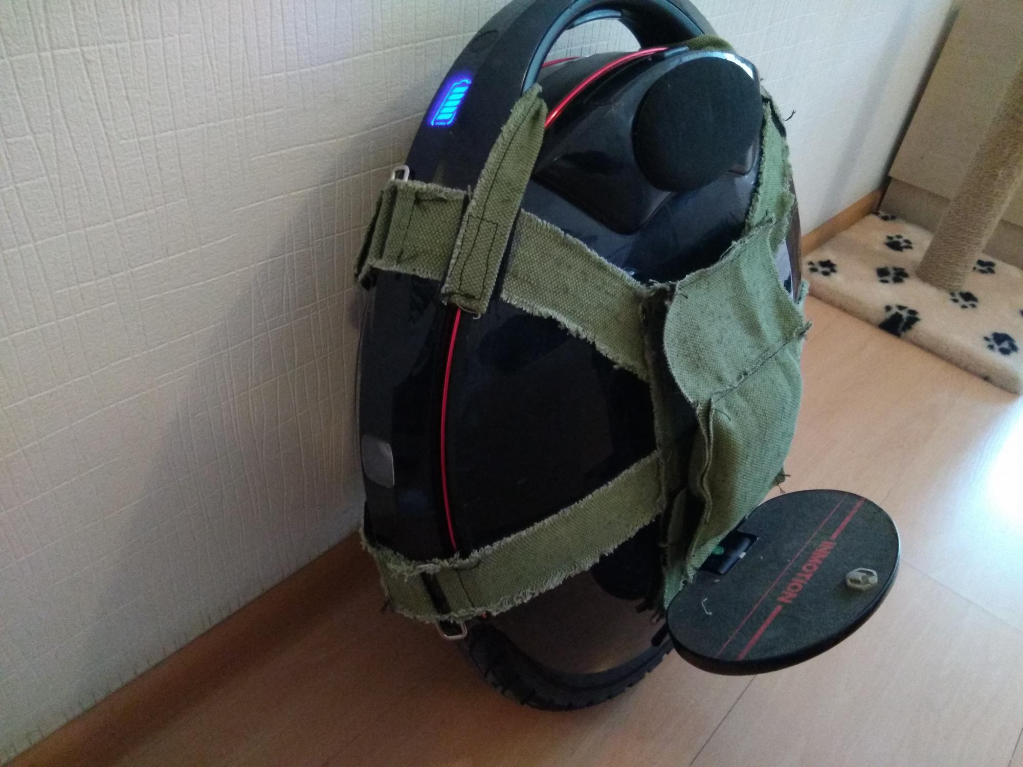

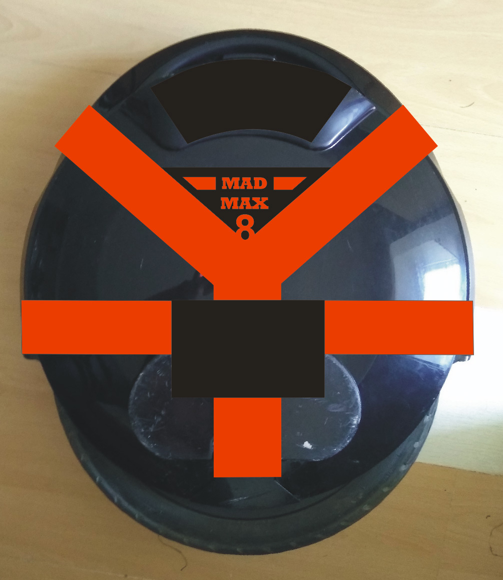

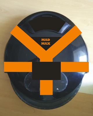

начал дизайнить кожаный кожух. задумка такая. сперва делается бандаж который сниматься не будет. на нем размещены резинки для ног. все крепится на липучках с противотягом (как на сандалях сзади). далее в нужных местах пришиваются пряжки к которым будет крепиться кожух с батареями. батарейные кожухи также будут крепиться к ручке моноколеса как и в тестовом варианте специальными ремнями. наверно эта часть работы самая трудная. нужно сделать лекала, сделать примерку из обычной ткани типа брезента, а потом уже делать из кожи.
Deo
#51

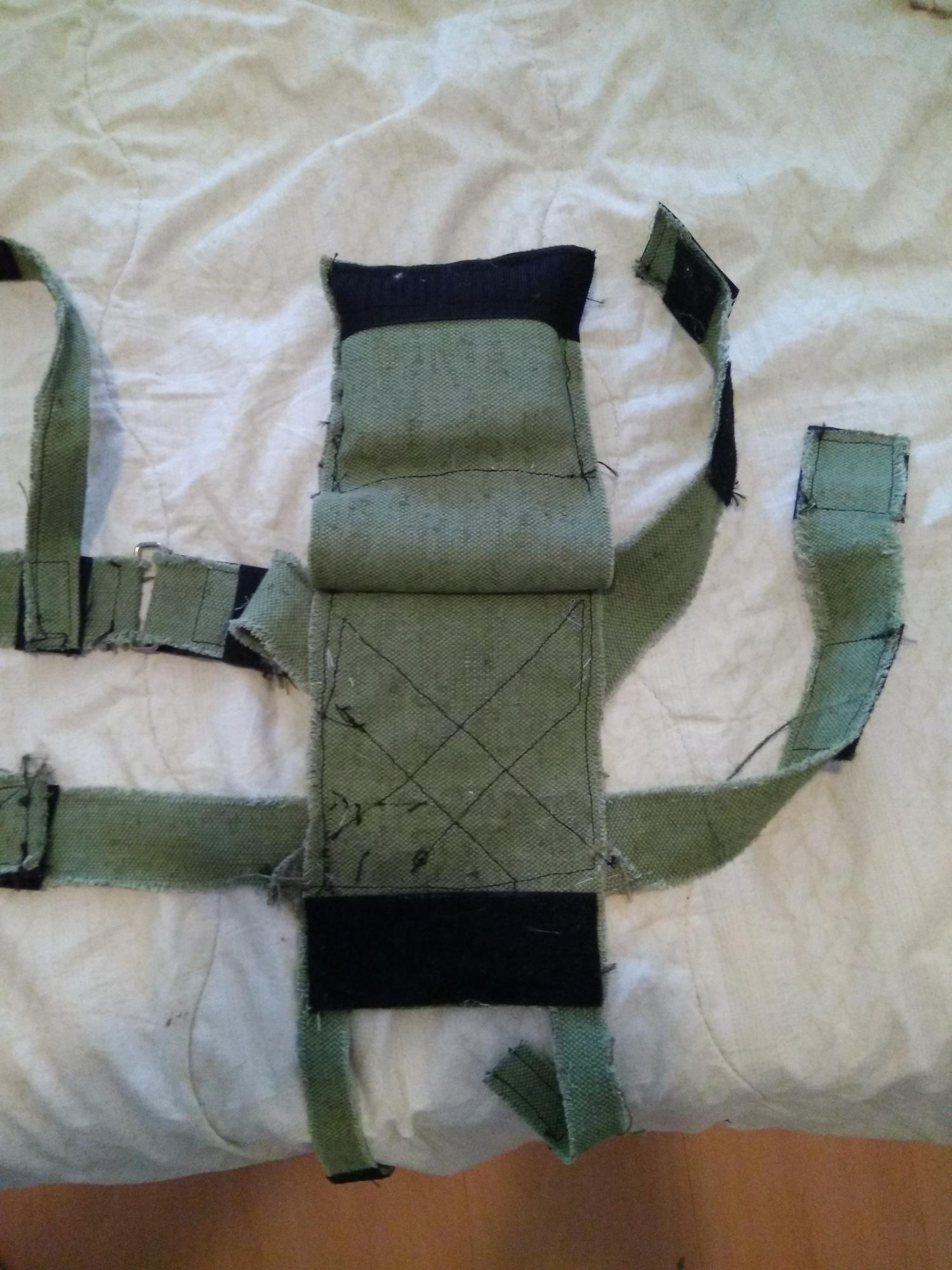

подготовка к работе над кожухом. для шитья используется самая простая швейная машинка за 15$. чудо китайской инженерной мысли шьет вполне неплохо=) толстый огнеупорный брезент используется для получения выкроек будущего кожуха из кожи. также скобки, липучки, капроновая нить.
MValerik

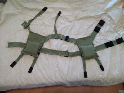

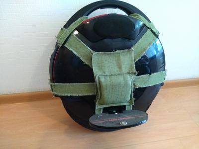

Deo
#53
закончил с бандажом. липучки держат хорошо. все в натяг. наклеил подушки. внизу подушки из поролона. толще 3х слоев брезента машинка не осилила, пришлось немного мудрить,
теперь покатаюсь посмотрю
конструкция примерная. кое-что буду менять еще
