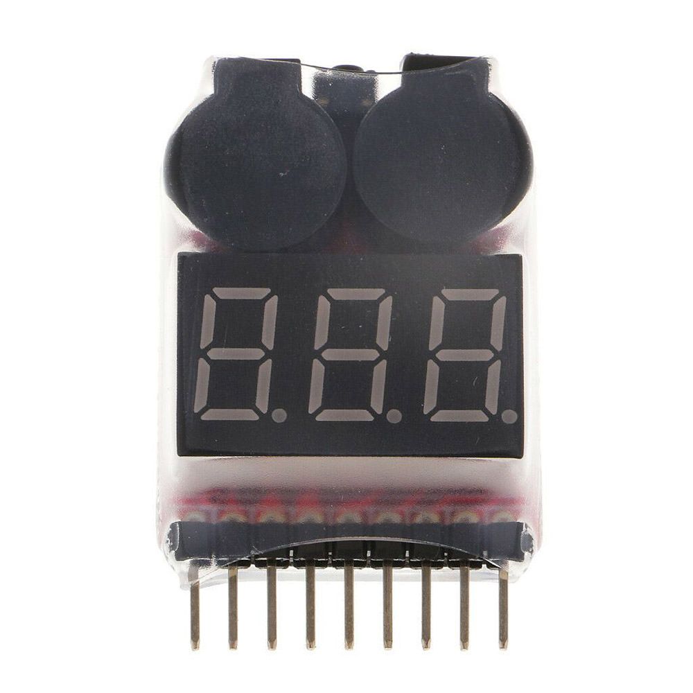

Я без БМС тож езжу, стоят пищалки на разряд банок, ну и модельная зарядка-балансир.

А с пищалками , в смысле с этими что ли ?

Цитата: SergioL от 17 Авг. 2020 в 22:40А с пищалками , в смысле с этими что ли ?
Да, такие. Липоли и такие пищалки.

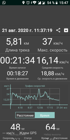

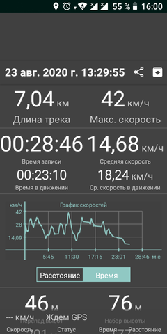

 :hello:  продолжая тесты , хочу понять  на что акб а123  способны , ну и мотор , подвеска , долго мучался с А5 аммо , ну нет хода хоть тресни  :ireful: , как я только не качал их..... , смотрю после каждой поездке  болты , все соединения и тд.,  сам гусь у меня разборный , пока не знаю проваривать его капитально или нет , позже решу., так же весь в раздумьях  как быть с напряжением , оставить 48 или до 60-70 поднять ? ., вообщем сегодня уехал чуть подальше, по дороге было два крутых подъема метров по 200 , несколько светофоров.
Подогрел мотор до 73гр, после чего Як начал ограничивать скорость. Перед тем как ехать обратно домой , я снизил в настройках ослабление с 30 до 18, говорят что ослабление греет мотор... ощутимых  изминений в динамике я не заметил , скорость по прямой осталась таже. Были хорошие участки дороги , смог разглядеть при макс вывернутой ручке газа  фазн ток 18-20ампер. много это или нет , хз.. Напомню вес 50кг плюс я 70.
Вообщем когда Як начал при 73гр ограничивать , пришлось пройтись мин 5 , потом доехал до дома без проблем,оставалось км 2 где то.

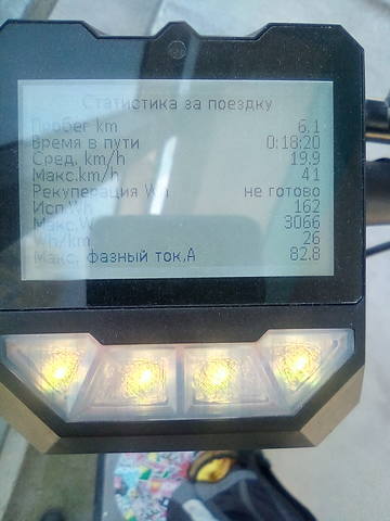

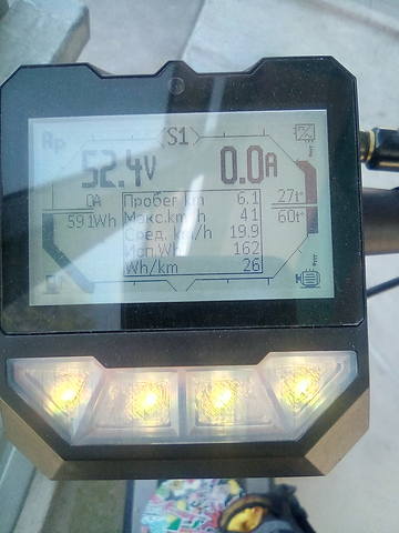

Цитата: SergioL от 21 Авг. 2020 в 19:31фазн ток 18-20ампер. много это или нет , хз.. Напомню вес 50кг плюс я 70.
Ну это оч маленький ток. Вы в Як можете посмотреть статистику за время использования контроллером. Даже у меня на микроядрёном в пике 120А. Напряжение кочечно повышать, ну либо искать мотор как у меня на 3 витка, он всё ваши 250А фазных сможет задействовать (кратковременно конечно)
Вижу по статистике у вас 80А в пике фазный, что всё равно маловато. И расход большой, возможно из-за ослабления 26 это прям много. У меня 18, и это при манере езды полный газ-торможение.
