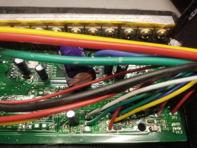

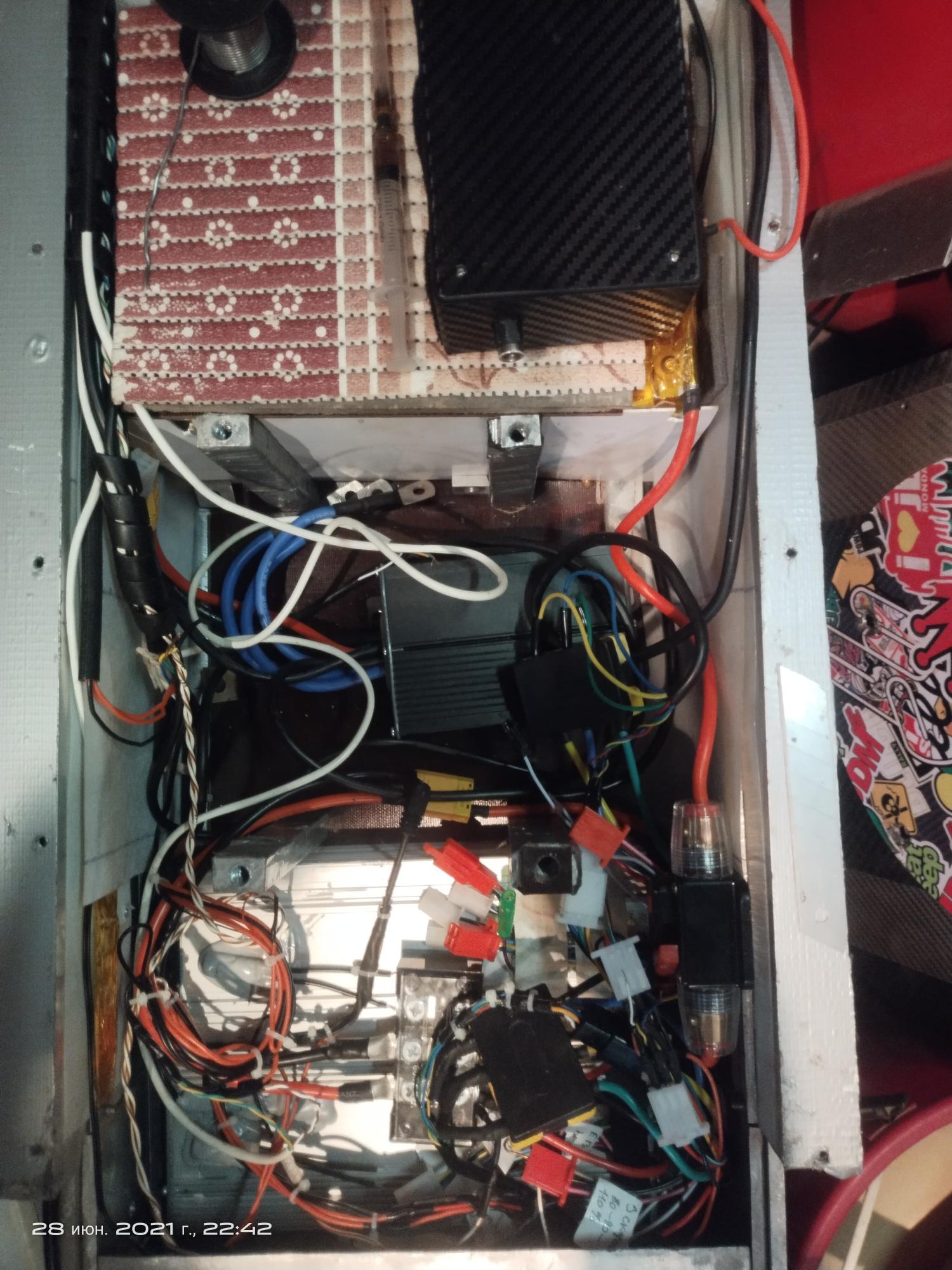

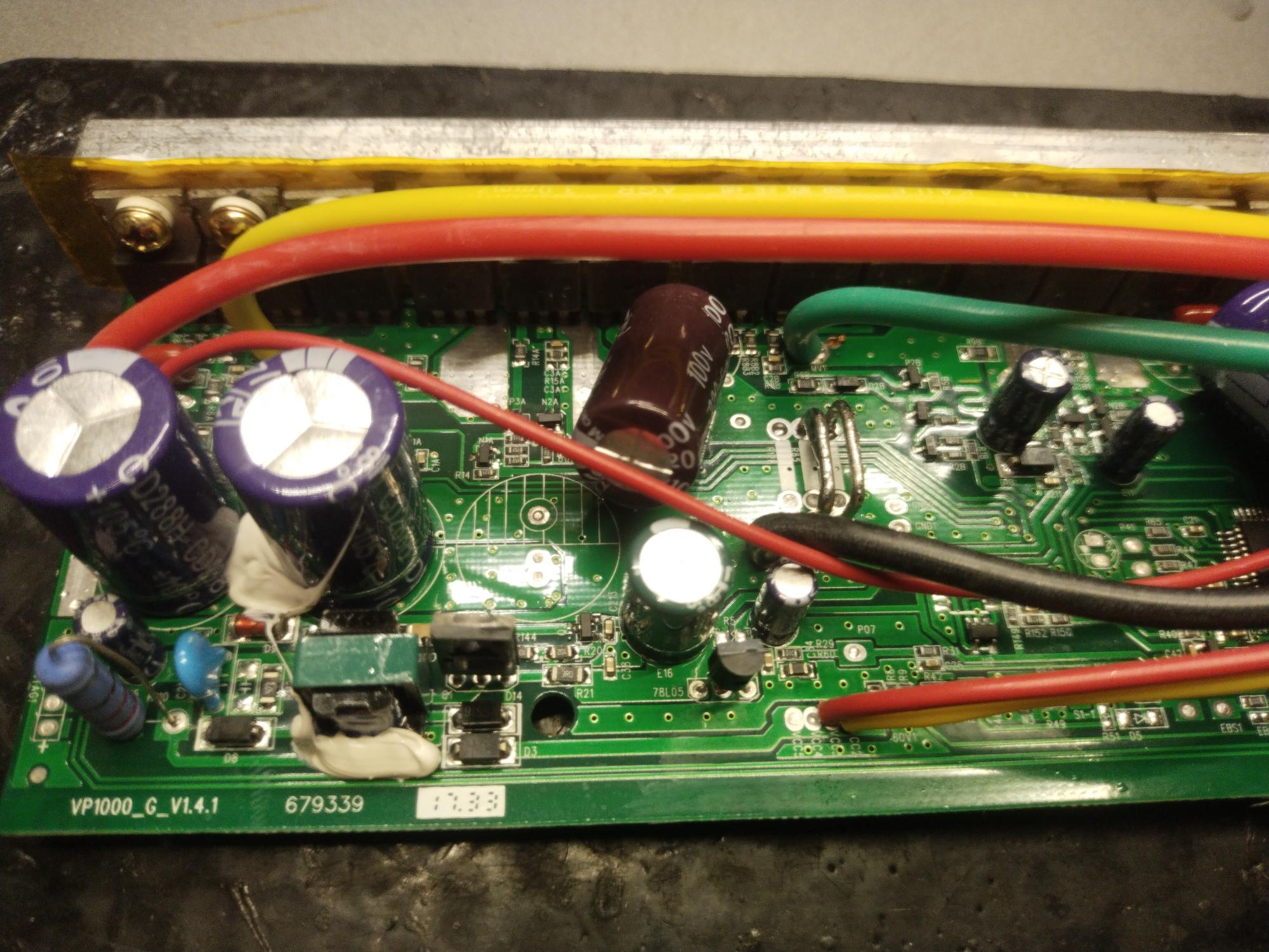

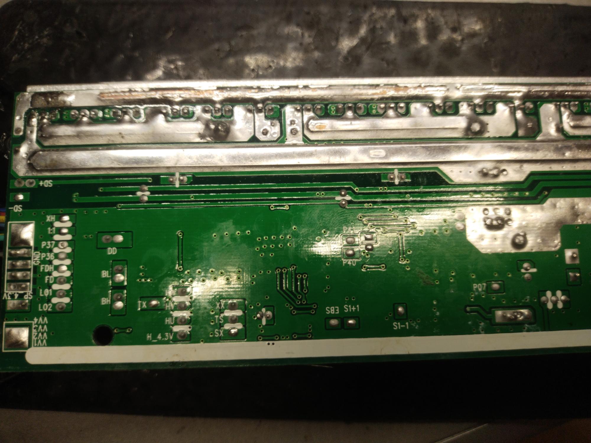

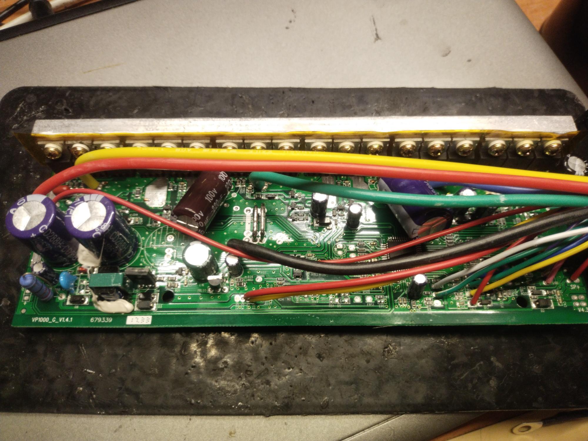

Як убрал в сторону , поставил  обычные китай контры ,50А  48-72в  1500вт,  с учетом  того  что  на одном мотор колесе  выше 37А в пике  у меня не подымалось , я думаю на двух моторах  50А  должно хватить.
Появилась  другая  проблемка , может кто сталкивался ,  переднее колесо  почему то стартует на 1сек раньше заднего....потом  подключается заднее.
Как думаете  такая разсинхронизация    чем то черевато ?
В идеале  еще  тахометр  нужен  скорость обоих моторов замерить.
Но его нет 🤣

Цитата: SergioL от 30 Июнь 2021 в 00:49Як убрал в сторону , поставил  обычные китай контры
O_O. У меня Ядрёный как только я подключил мотор просто показал проблемму с холлами. Но там и была проблемма - холловые провода подрезало осью.
Цитата: SergioL от 30 Июнь 2021 в 00:49В идеале  еще  тахометр  нужен  скорость обоих моторов замерить.
Но его нет
Можно колхозно:
Берем например телефон и включаем запись звука. Запускаем мотор и прикасаемся чем-то гибким (пластинкой, щепкой) например к соску. Получаем щелчок на оборот. Записываем эти щелчки и открываем звуковой файл в звуковом редакторе. Дальше нужно посчитать количество пиков-щелчков в редакторе за минуту. Но их будет дофига потому проще посчитать за 10сек например и умножить на 6.
Разсинхронизация думаю не страшна. Но возможно она происходит из-за того что один из моторов работает в безхолловом режиме (что-то с холлами) и возможно не выдает полную мощность
ЗЫ по поводу напряжения питания я бы выбрал высокое (а я его и выбрал))) Ослабление поля - это костыль уменьшающий КПД мотора-контроллера.

Ну значит с напряжением   придется  пакеты докупать.... это мне на лифере 22S надо делать ?
В контоллерах  китай кондеенсаторы до 100в может 120 воткнуть ? какие нидь  брендовые ?
А может имеет смысл на каждый мотор и контроллер какой нидь  дисплей поставить где  скорость  отображается ?
Там схема  не понятная у китая.
Куда чего  цеплять  пока не понял.
Тормоза и скорость . У меня тормоза на размыкание  срабатывают .
С осталтными проводами  разобрался .

Цитата: SergioL от 30 Июнь 2021 в 00:49Появилась  другая  проблемка , может кто сталкивался ,  переднее колесо  почему то стартует на 1сек раньше заднего....потом  подключается заднее.
Вот такая- же фигня. Задержка, правда не по времени, а по порогу включения, т.е. -по углу поворота "газа".  В моём случае, это хорошо,- плавный старт, и нет "козления".

А разница в моменте срабатывания, может быть из-за разных контроллеров. У меня из семи "одинаковых снаружи" и купленных у одного продавца, -не получится подобрать даже пару.  Все семь- разные внутри.  И конструктивно, и по качеству монтажа. О какой идентичности параметров тут можно говорить? Одно успокаивает,- это всё-же на самокат, а не для двух МК на одной оси, (для трицикла, например).

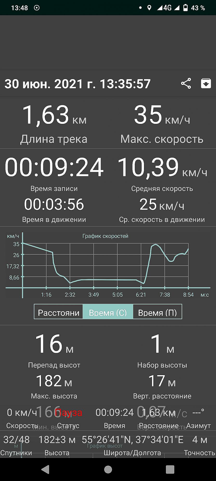

SergioL

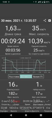

#142

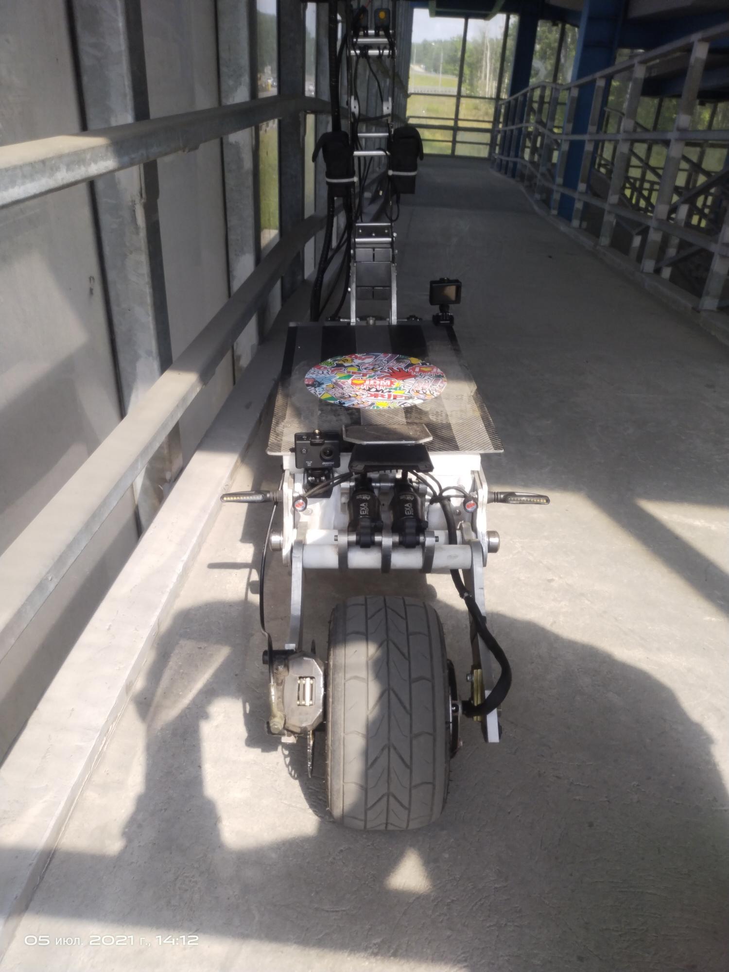

Сегодня прокатился  тем же маршрутом что и в том году на одном моторе и на ядреном контроллере. Моторы выше 42гр не греюстся.
Мне что нравится на китай контроллерах  чуть чуть газу даешь  он едет еле еле. Даешь больше газу  рвет с пробуксовкой.
Я так думаю🤔🤔 перед колесо чуть больше греется из за того что оно на 1 сек раньше срабатывает....
С Яком  как я только не  мудахался 🤣🤦  рвет с места и все тут....
А переключать на яке режимы скорости их там три не очень то и удобно...

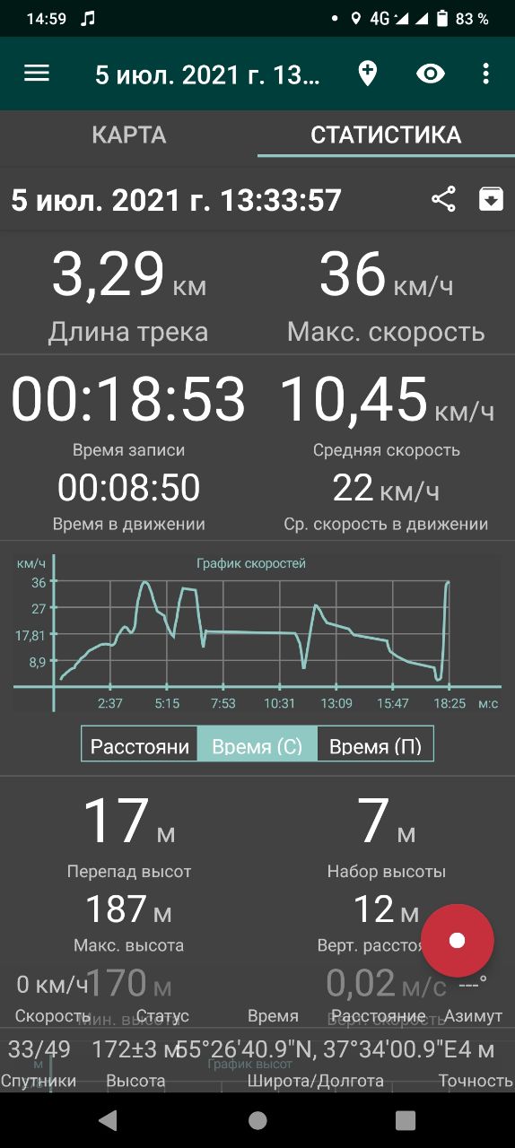

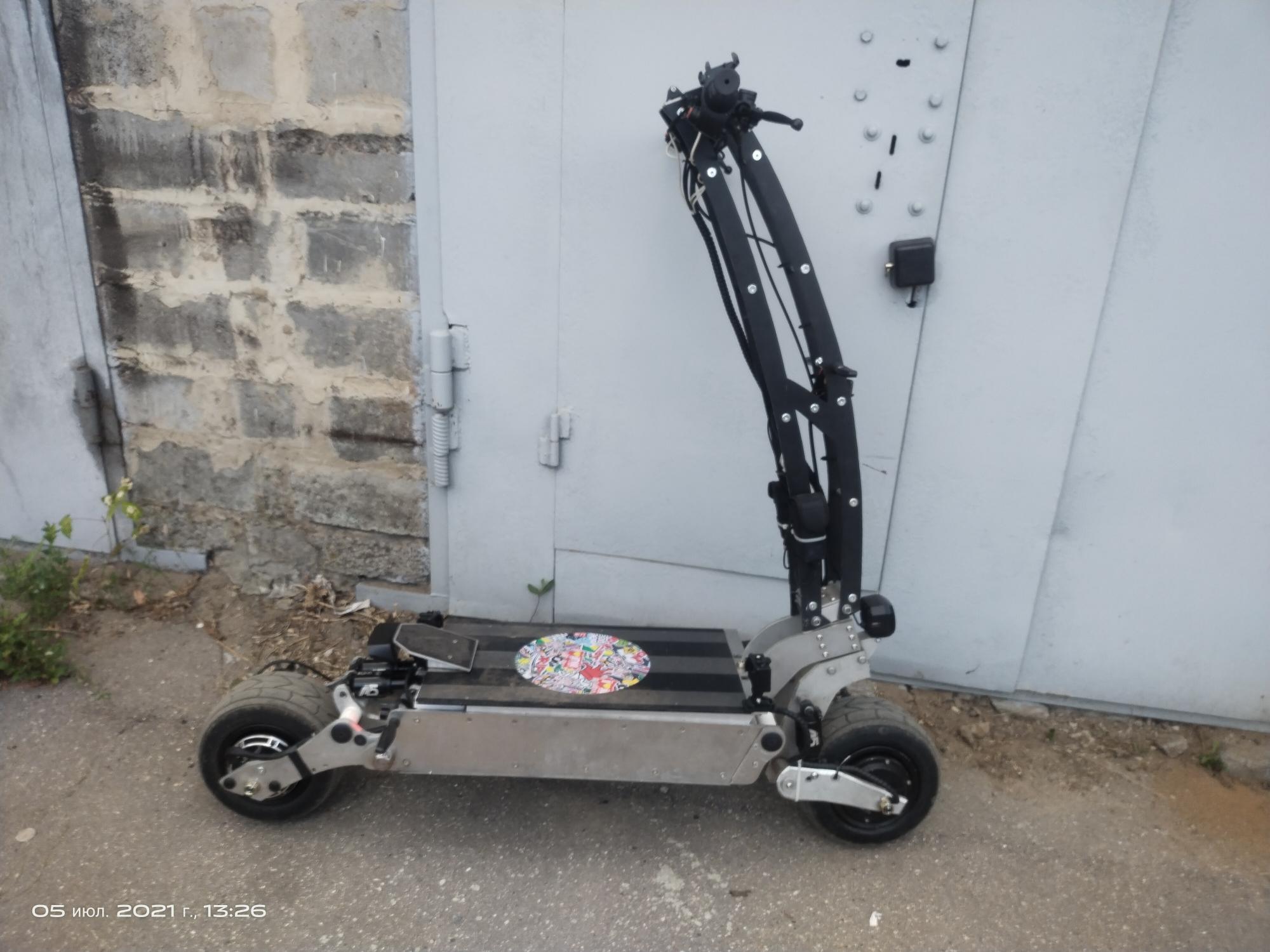

сегодня тестовый заезд.
На китай контроллерах и двух моторах.

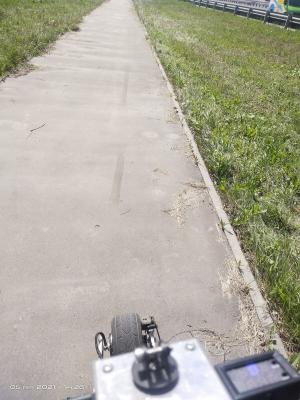

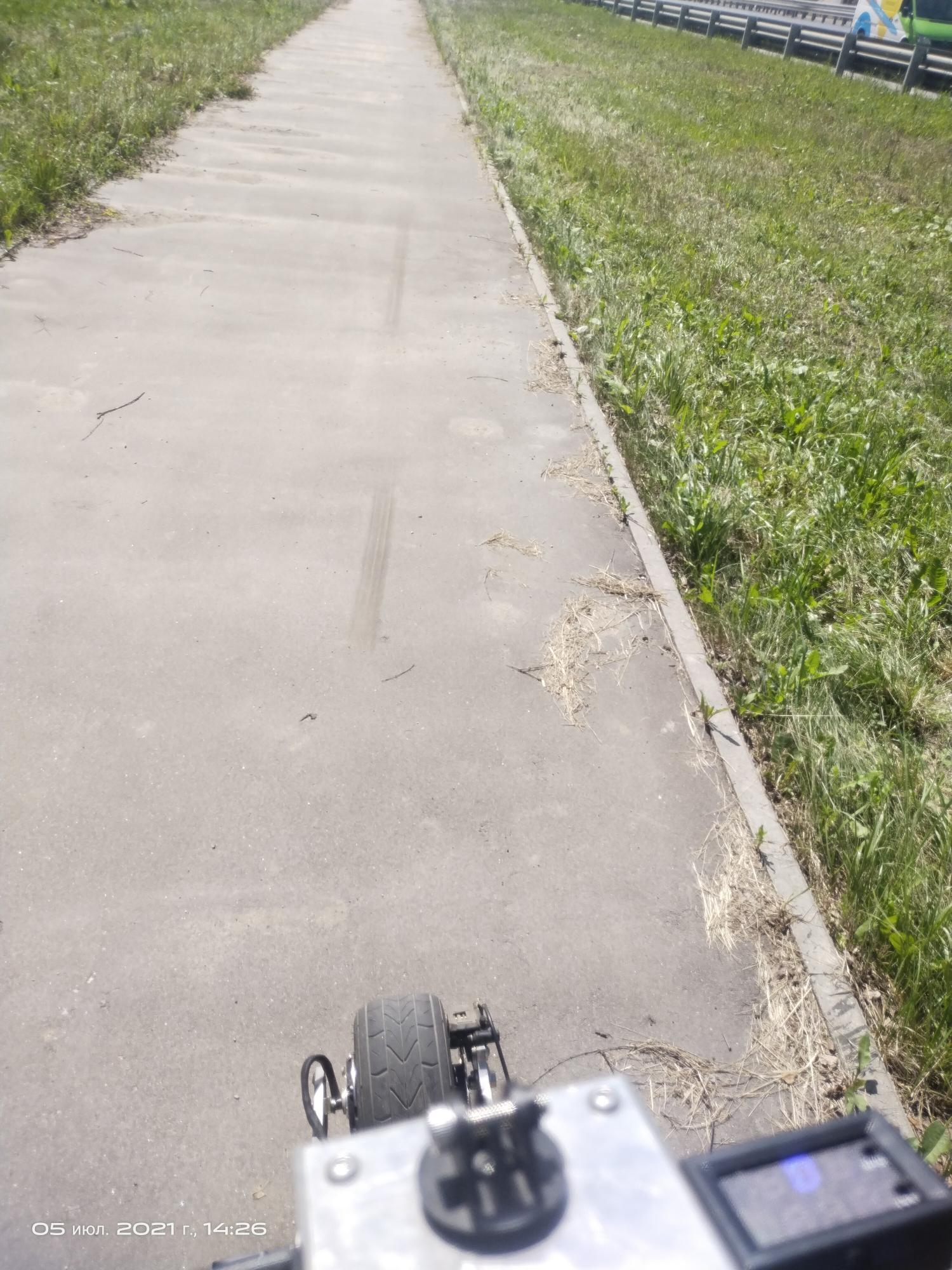

Мне кажется програма геотрекер  брешет....я около 1,5часов  ездил а время показывает  не то🤦🤔
на фото томозной след - 1 колесо пока задн тормозит, ситикоко  тормоза отрабатывают хорошо. Обратите внимание скорость около 32-34км ! Какой торм.путь!  Случись  чего как вкопанный  не встанешь! Тоисть надо  во время поездки  как то расчииывать и анализировать , предсказывать события. Если из за припаркованных машин ребенок  выбежит , таким снарядом  его можно сделать калекой !
Вообщем самокаты из разряда тяжей свыше 40кг  экстрим  еще тот 🤦
На неделе  приедет на перед  диск  тормозной , будет вообще идеал.
акб был полностью заряжен  перед выездом 57в , лифер. приехал  52в показывает.

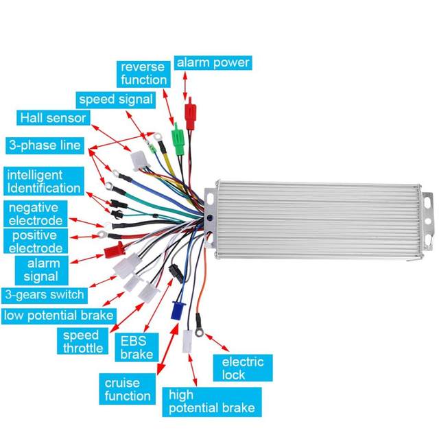

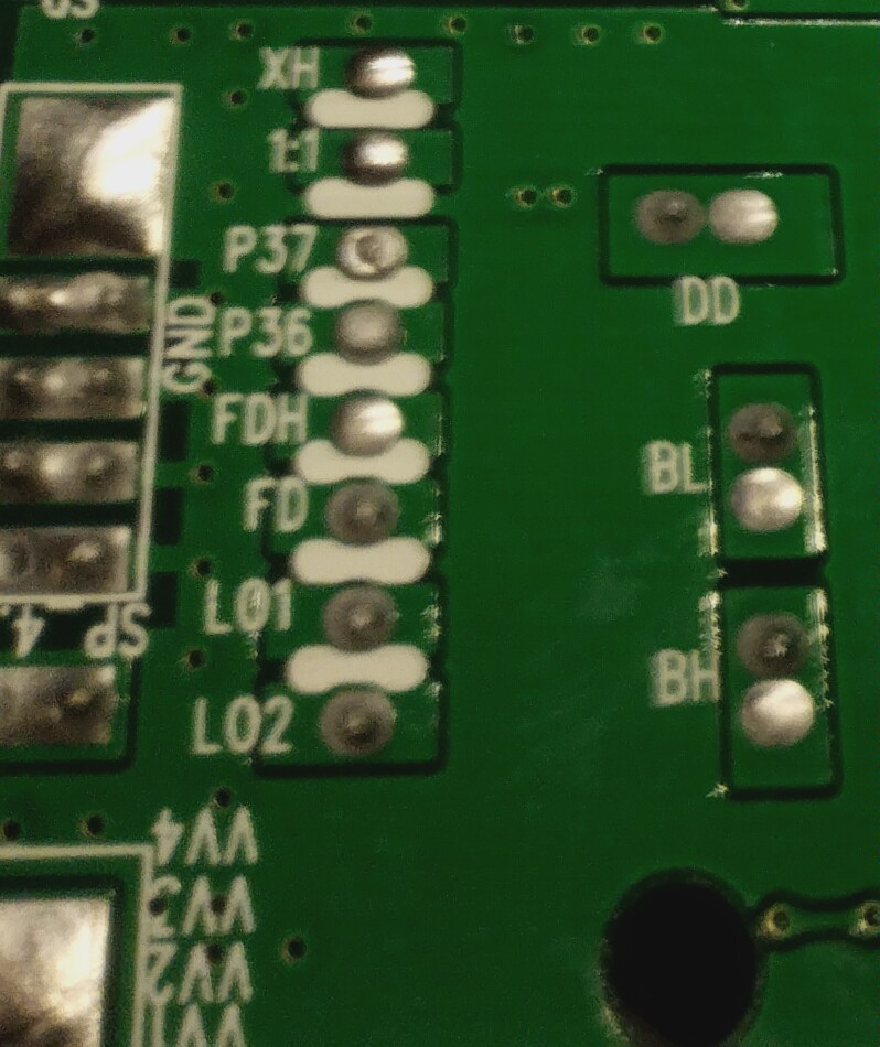

Коллеги  кто знает как тормоза  подключить к контроллеру?
Там на ручках тормозных стоит микрик , на ручку жмешь   контакты  замыкаются .
На контроллере  разъемы  нифега не понимаю что куда🤦🤔

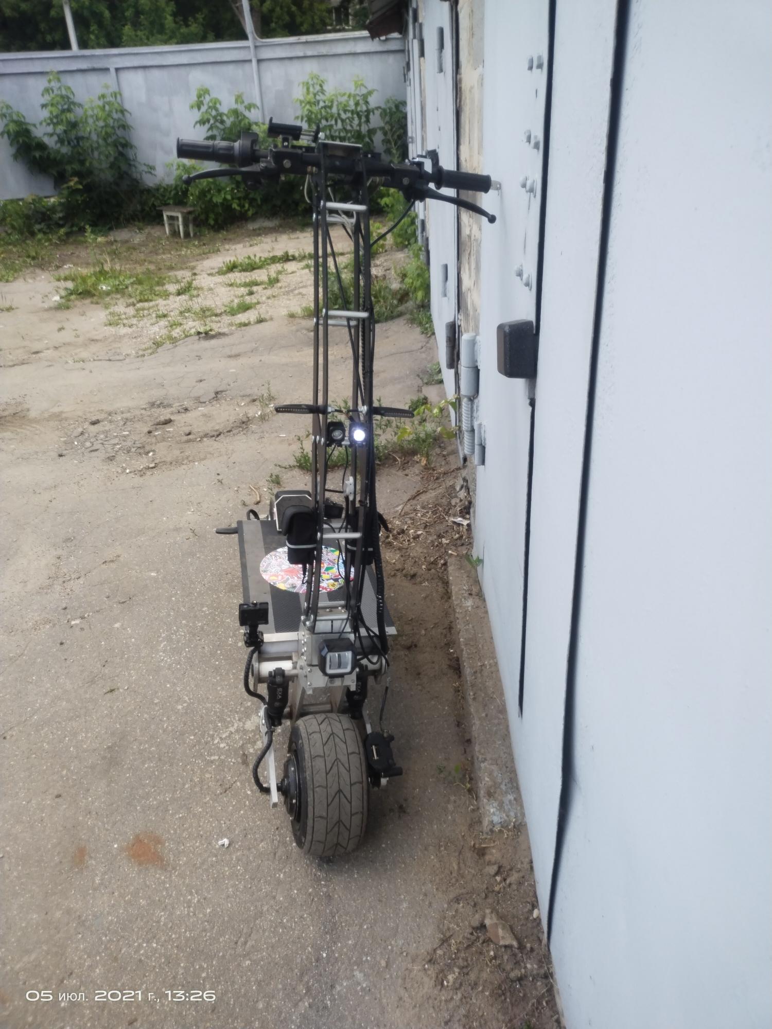

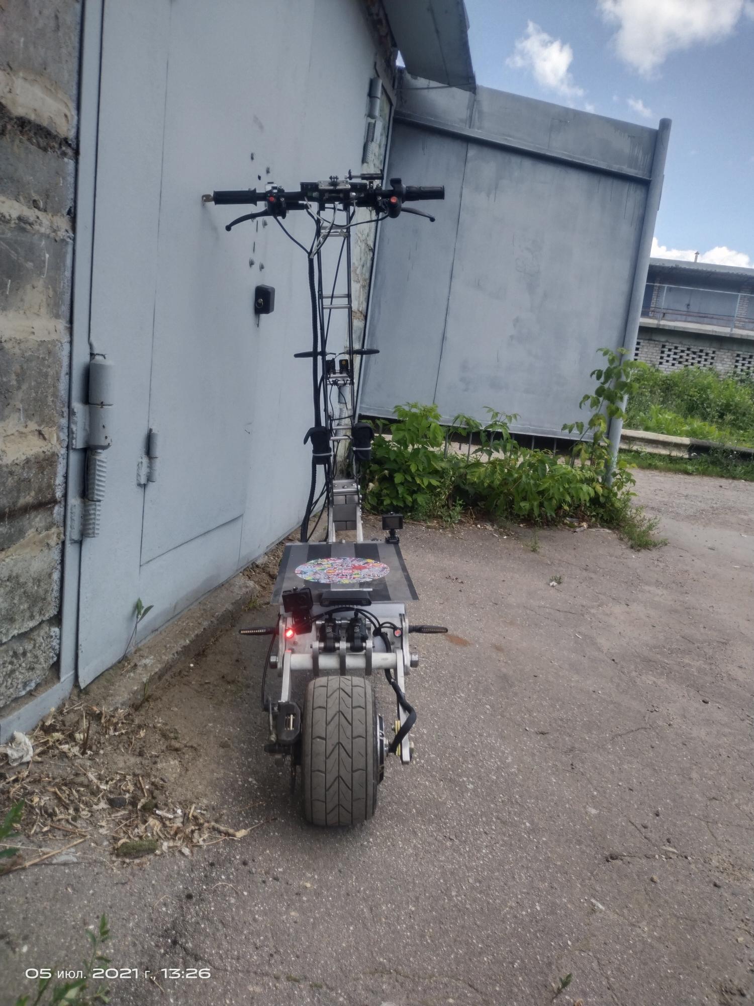

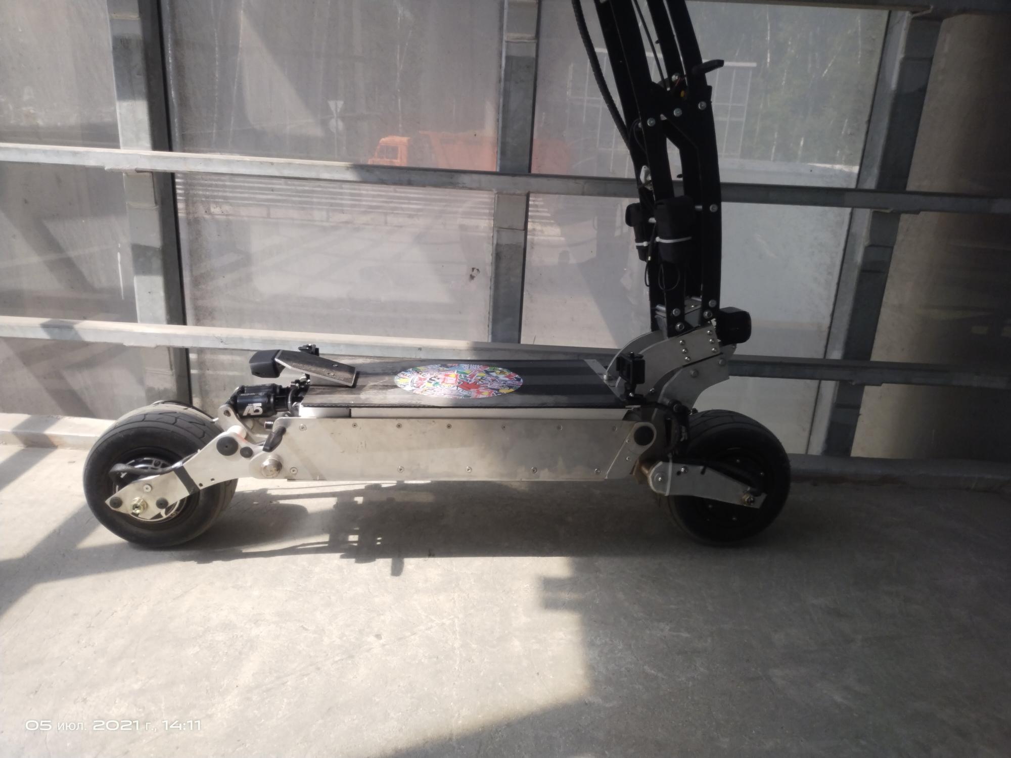

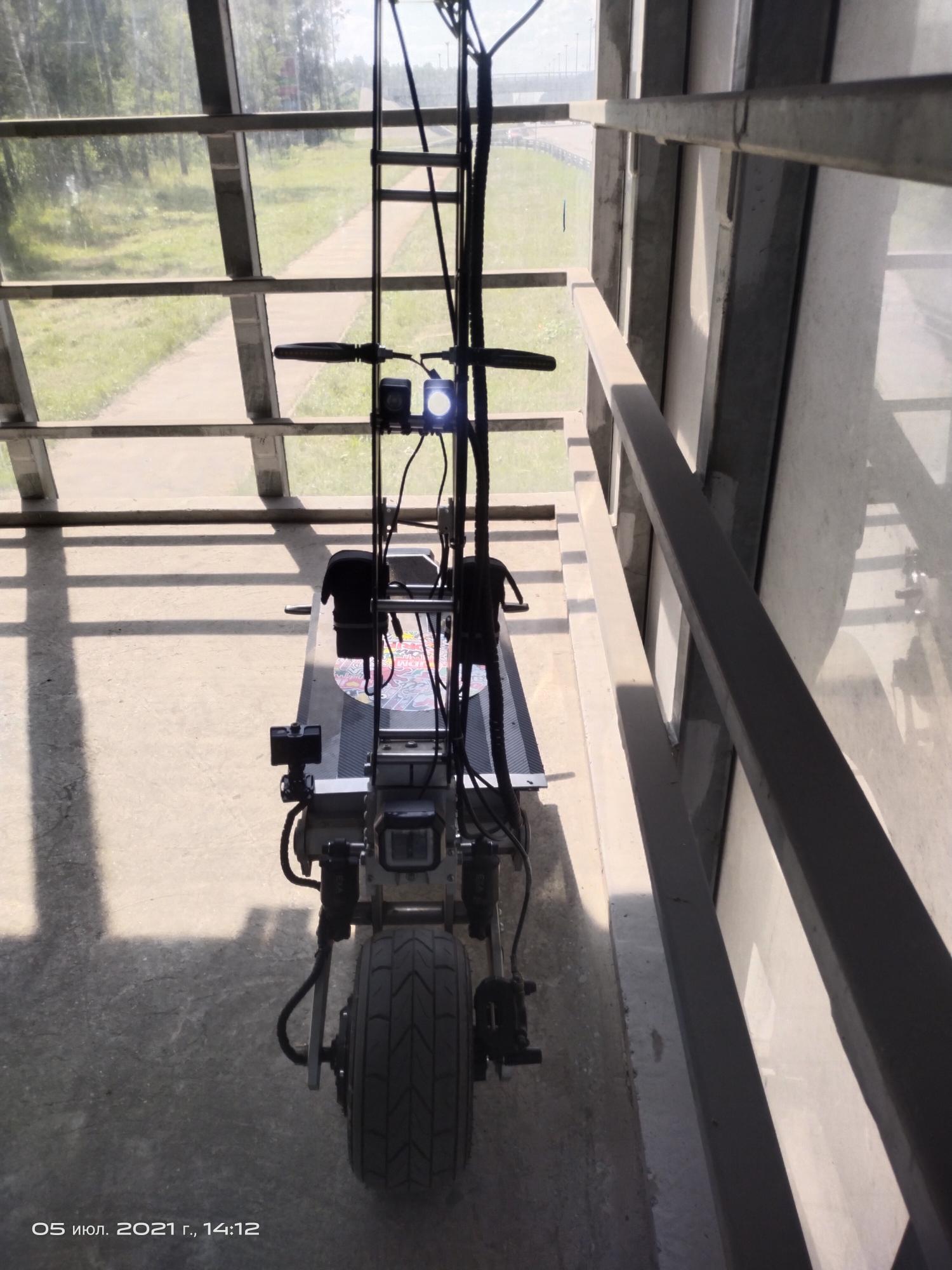

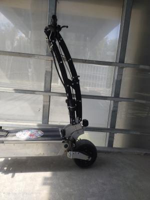

В целом  такой конструктив имеет право на жизнь.
В лифт пассажирский не пробывал , скорее всего не влезет....
Тяжеловат в управлении , надо привыкать.
Нужен гудок чтоб  людей не пугать + все поворотнмки и др спец сигналы.
По мелочи  еще много чего надо сделать.
Не нравится малый ход А5  125мм.
Что из дешевого  брать  не знаю что  .... 4 аммо  в копеечку  влетит.
ssilk
Цитата: SergioL от 06 Июль 2021 в 01:30на ручку жмешь   контакты  замыкаются .
Выше Вы писали, что РАЗмыкаются...
Цитата: SergioL от 06 Июль 2021 в 01:30как тормоза  подключить к контроллеру?
Обе ручки подключить к разъему, который на картинке показан как "low potential brake"  фишка "EBS brake" включает рекуперативное торможение. Другими словами, если она замкнута, то при замыкании (ручками) лоу потенциал брэйка контроллер будет тормозить мотором, если разомкнута - просто отключит мотор и тормозить будет механика.
