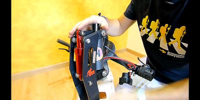

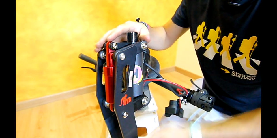

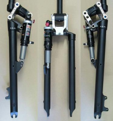

Так там боксы с другими размерами вроде есть. Надо узнавать, есть и из титана. Что касается батки, то не в моем вкусе все что тяжелее 30кг. Мы беседовали, знаешь как я нашёл выход по части мобильности даже тяжёлого самоката. Цельная дека это огромная экономия по денежке, времени и нервам. Можно и два бокса менее широкие вместе свинтить. Вообще надо широко мыслить и искать простые пути, есть и конструкционный и трубный профиль, фурнитура к ним, а там оч много интересных усиленный уголков и т.д. Надо было собирать некий гибрид weped и мотоцикла конфедерат, жаль нет спонсора, с удовольствием бы сделал великолепный не на что не похожий корч!

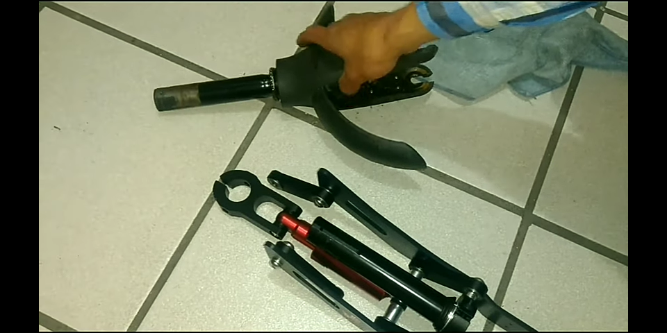

Не, вилку гирдер я делал бы по другому, та что на снимках весит до фига и годна разве что для сяоми, а продают некоторые даже без подшипников. Нравится вот этот тип, только аморт выше а не на пере, ну и дизайн другой.
Видел на али подобное, но китайское, 5000р стоимостью, посредственного качества, нужен будет допил.

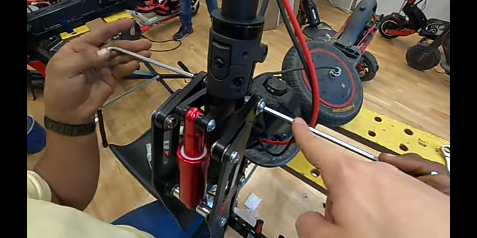

Наткнулся на какой то самокат hunter m1, да.... :wow: для габаритных рам , два аммо  вполне оправданы,и имеют смысл .

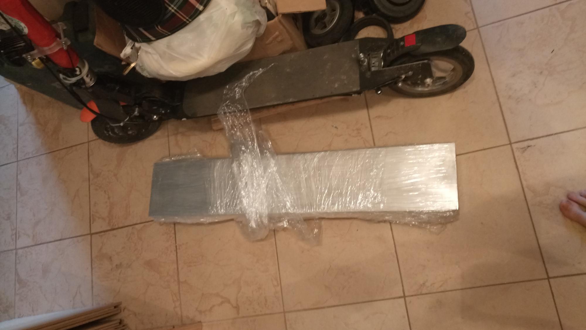

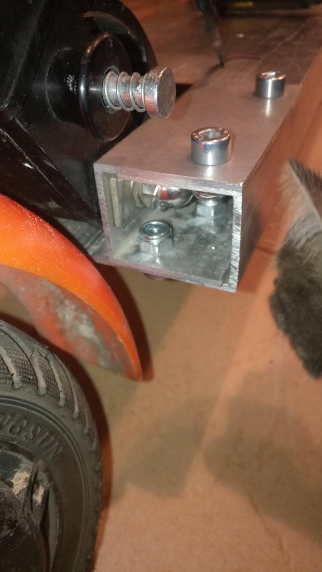

Борян
Цитата: a.l.e.x.100 от 19 Янв. 2020 в 19:05Цельная дека это огромная экономия по денежке, времени и нервам

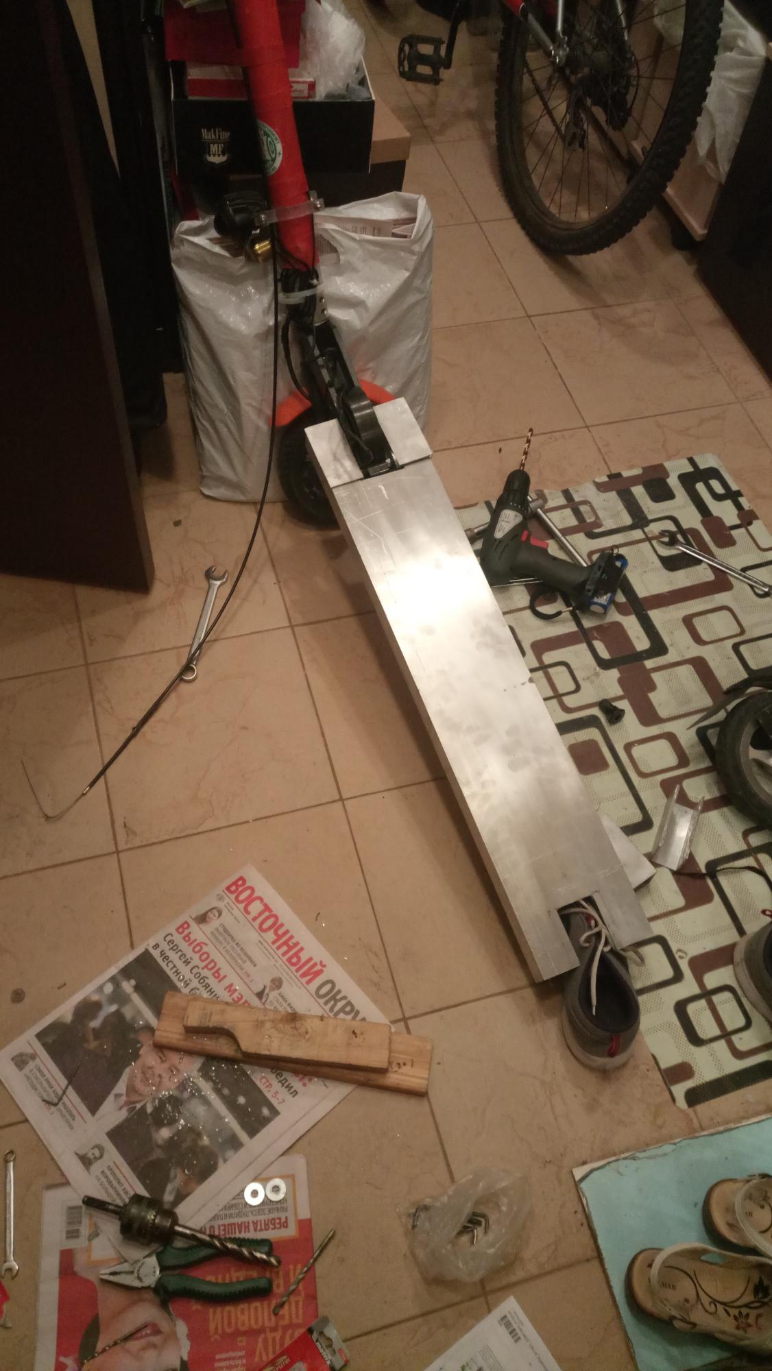

ага я так и сделал в своем из куска профиля
a.l.e.x.100
Какие размеры профиля деки и что за сплав? Какие трудности были и есть ли снимок? Думаю в этом случае ваш коммент будет более информативным))
Борян
Цитата: a.l.e.x.100 от 01 Фев. 2020 в 22:50Думаю в этом случае ваш коммент будет более информативным))
более подробные фото смогу сделать на следующей неделе. как подвеска будет устанавливаться пока только в виде идеи, там сейчас косынка стальная прикручена просто и на ней заднее колесо стоит.
профиль обычный д16т, размер 150х40х800, толщина стенки 2,5мм, прямоуголные выпилы под складник и колесо 50х100, рабочая длина деки получается 600мм. проехал примерно 300км на ней, пару раз вдвоем по лесу по кочкам поливали, на жесткой раме без подвески, с прыжками по бордюрам ничего не сломалось.... к весне буду подвеску внедрять и батарею в нее ставить вторую. Расчетно должно поместится 80шт 18650 или 40 штук 21700, буду ставить 21700 скорее всего т к ~500втч будет достаточно к тем что уже в руле стоят (520втч).
