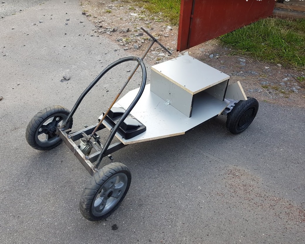

Все доброго дня.

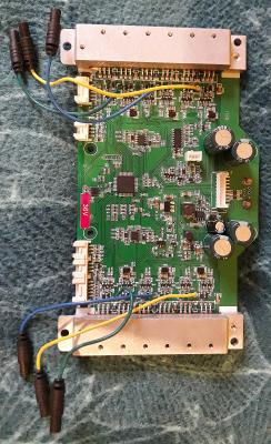

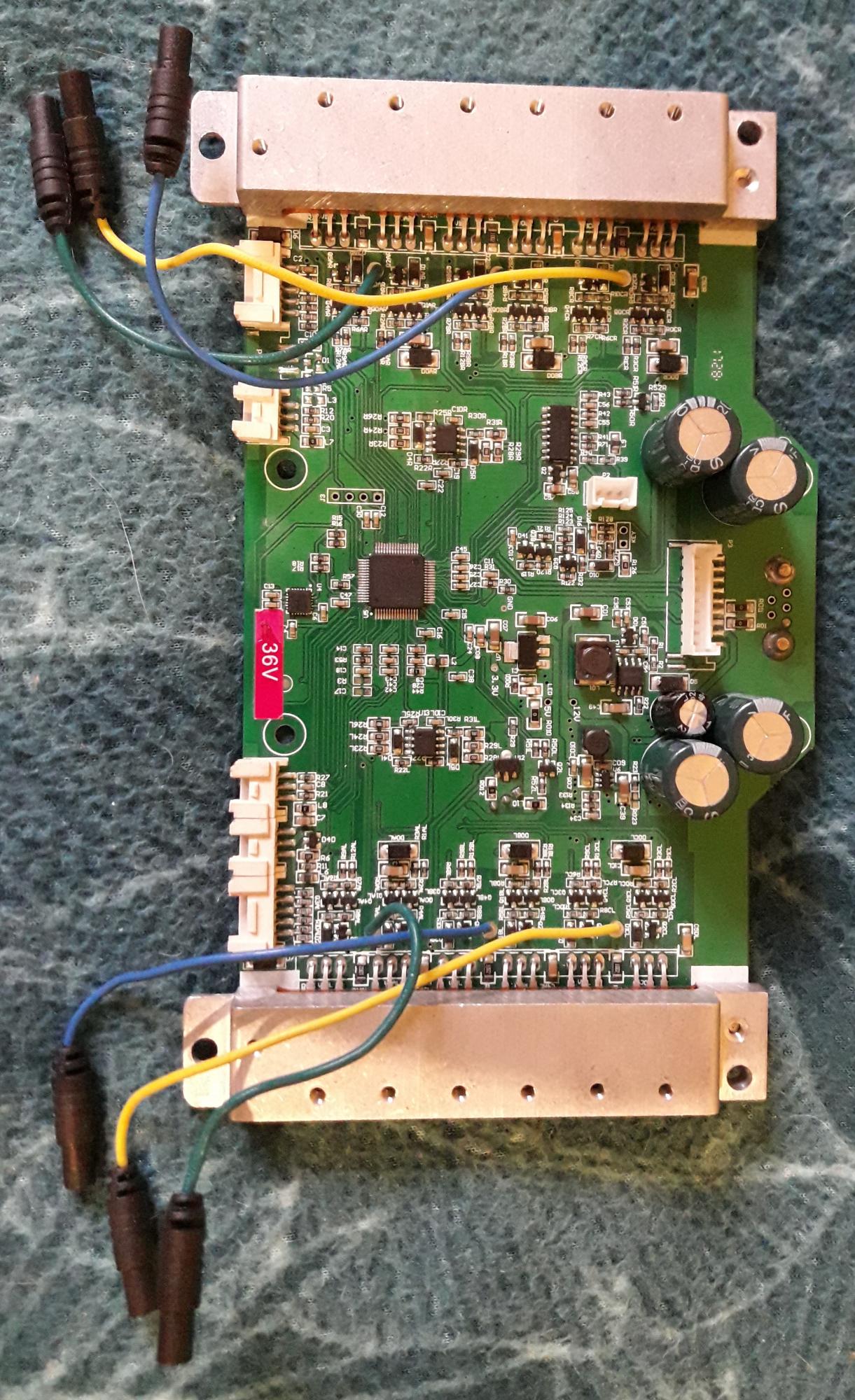

Собираю детский багги. Привод задний - гироскутер.
Прошивку для родной платы гироскутера взял тут:
https://github.com/NiklasFauth/hoverboard-firmware-hack
Решил делать управление на arduino. Она же делает сигнал ppm.

Все отлично работает. Только максимальная скорость около 7км/ч.
Нужна помошь, можно ли в прошивке увеличить максимальную скорость при ppm управлении?

возьмите прошивку от Виктора_7 там не надо ардуино там все на прямую сделано и идет она 25 км.час
fedy
чтобы не забыть:
Цитата: ЭФЭ от 15 Июль 2019 в 10:51
Исходники автор любезно предоставил в 24 -й странице "Трайк из колёс от гироскутера" в разделе Детский электротранспорт. https://electrotransport.ru/index.php?msg=1619095
С накатом и без тормоза https://electrotransport.ru/index.php?msg=1619835
fedy
Прошивку от Виктора скомпилил под ppm
ссылка на скачку  https://yadi.sk/d/FkHjPBggSV2OIw
Обороты выросли значительно. :)
Измерить обороты колеса не могу. Раньше пользовался таким приложением, которое считает обороты ротора rc вертолета по микрофону. Думаю, что так же можно померить обороты колеса по щелчку приклеенной бумажке(и).
Не моу найти, может кто знает? Подскажите пожалуйста!
идет да быстрее, но при резком нажатии на газ, сгорели транзисторы (
вывод такой, машинку надо делать меньше и легче. и самому не ездить (80кг). тогда возможно и поедет нормально.  :bw:
хотя мне кажется моторы гироскутера должны легко выдавать больше мощности. или я чтото делаю не так.
Народ! кто нибудь делал подобное? если у вас едет нормально, напишите плс сюда или в личку! обьясните мне, как? что бы ехало!

планирую поднять напряжение до 50 вольт (12s li-po). что должно повысить скорость при таком же токе.
на гироскутерной плате стоят кондеры на 63 вольта. норм.
можно поменять кондеры на 100в. и дать напрядение: две гироскутерных батареи включенне последовательно. т.е. 84 вольта )
