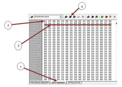

vlad-2015
1 - заходим в эту вкладку
2 - записываем тип модификатора протокола (0x00 - 0x09)
3 - отладочная информация, появляется после неудачного запуска. Желательно переписать, может пригодится.
4 - записываем данные в контроллер

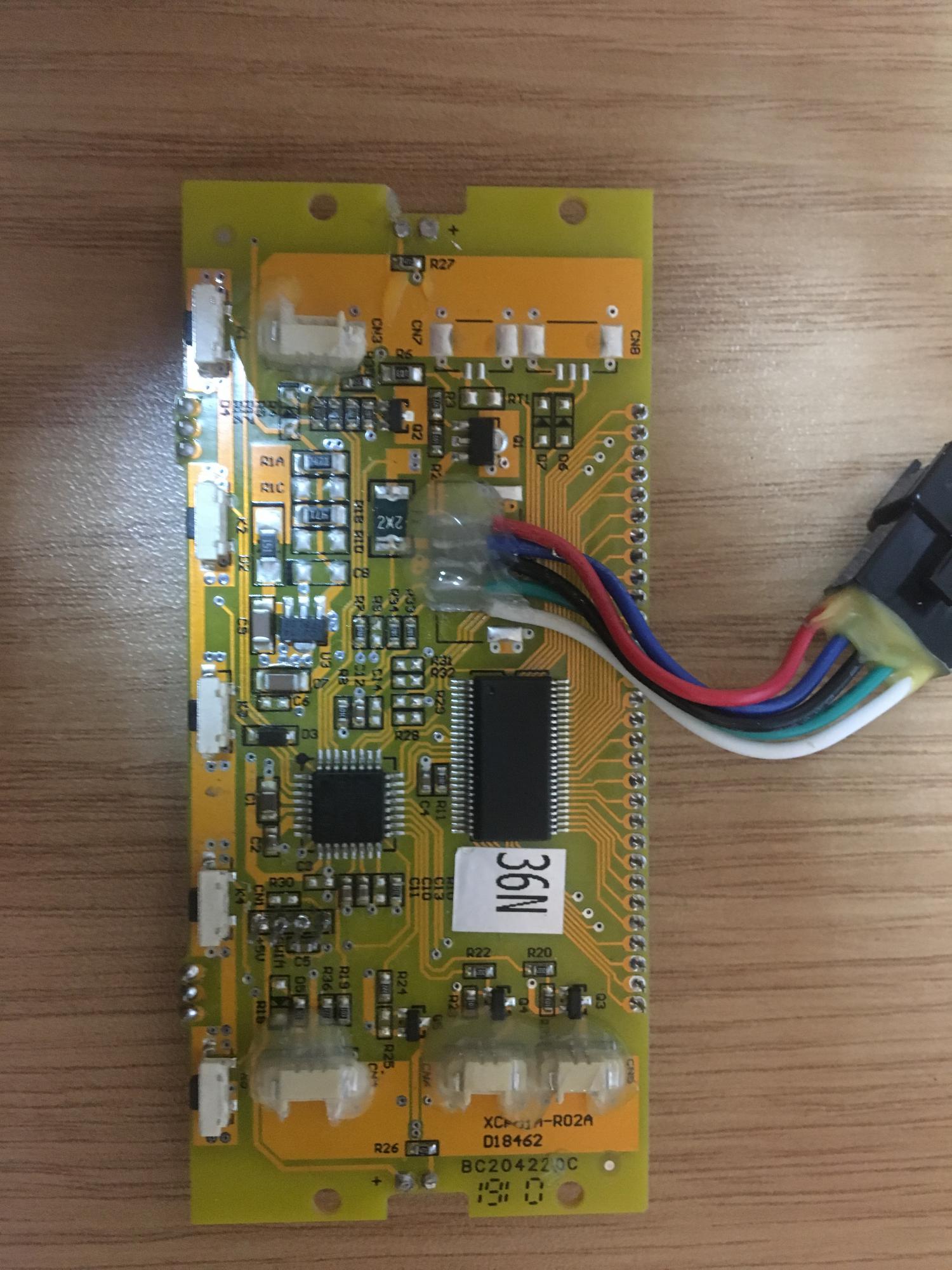

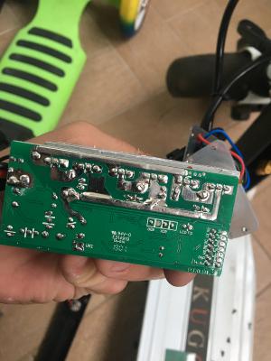

Вот две платы:
Родная зелёная -
И купленная жёлтая -

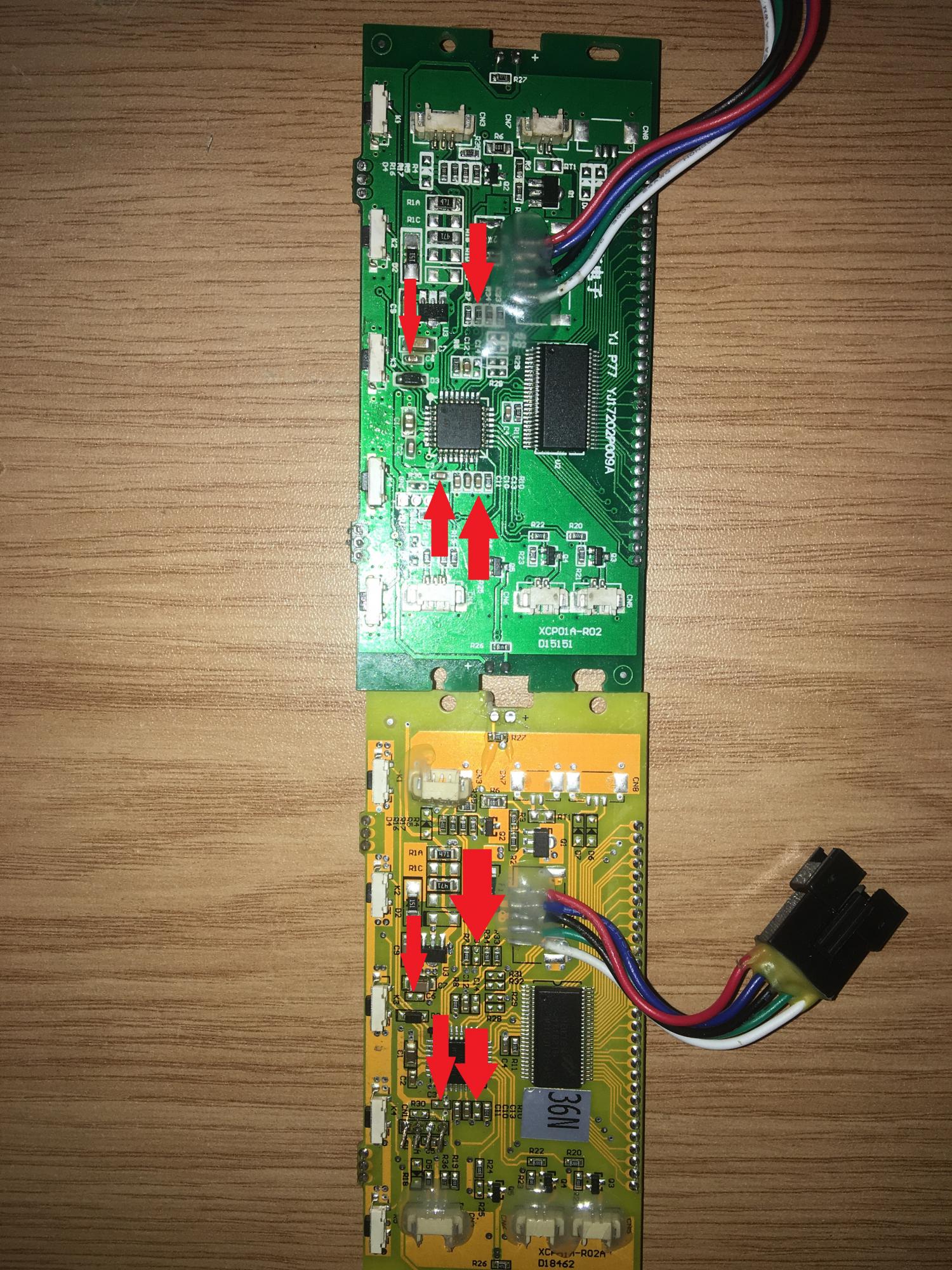

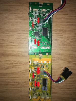

Так вот) при визуальном сравнении (х/з почему ранее не глянул) обнаружил несовпадения, на платах -
На новой жёлтой плате -
1. Отсутствует резистор R9 после предохранителя
2. Отсутствует конденсатор С3 справа снизу от микрухи STM8
3. Отсутствует конденсатор C10 справа от микрухи STM8
4. Отсутствует конденсатор C6 над кнопкой включения рядом с диодом D3
В общем на фото лучше покажу
Вероятно ли, что это может являться проблемой?? :bn:
xsergo11
Все номиналы компонентов кстати на платах совпадают
Разве что кроме мелких отличий на двух микрухах:
HOLTEK H1621B B835J0090G7(старая-неисправная) и HOLTEK H1621B B0TCU1725 (новая)
STM8S903 K3T6C 990B8 VC MYS 846(старая-неисправная) и STM8S903 K3T6C 991VP VC MYS 849 (новая)
Я так, на всякий случай проверил

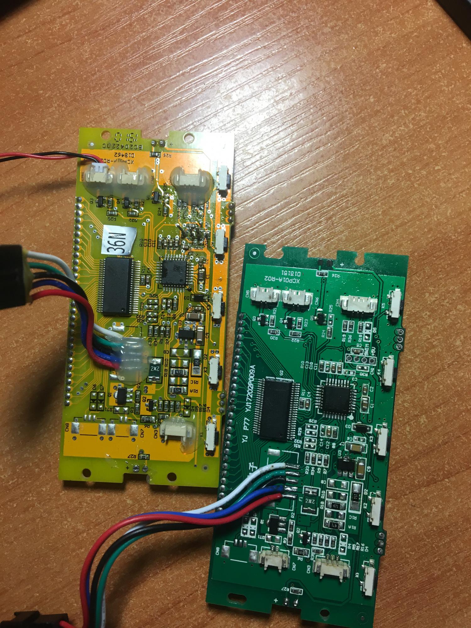

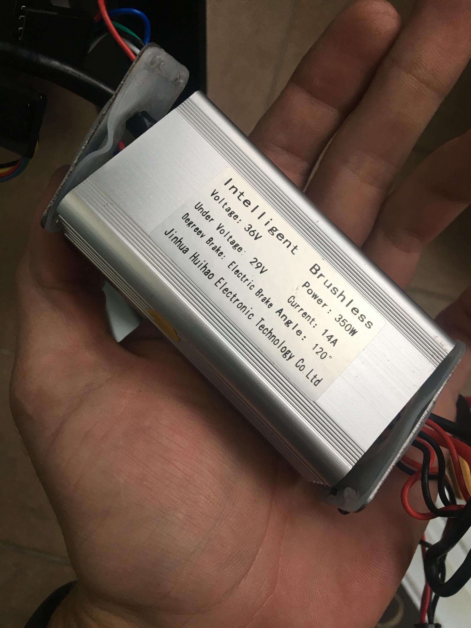

xsergo11
В общем допаял плату, укомплектовал недостающими компонентами

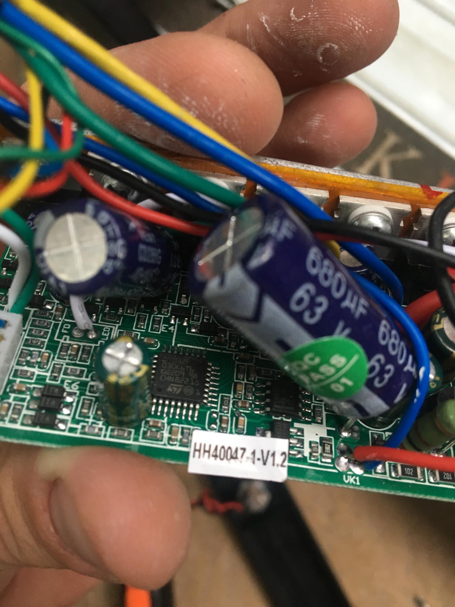

решил полезть в контроллер, шут знает, что я там увижу)) :bw:
В общем вопрос остаётся открытым! По-прежнему нуждаюсь в помощи :hello:
vlad-2015
У вас контроллер второго поколения... Такие я еще не щупал. Если кто-то выложит протокол, то можно и прошивку запилить.
Kugoo S2 10S6P (12470 км)
У меня нет решения. Но я восхищен красотой проблемы.
xsergo11
[user]vlad-2015[/user], интересное кино) я протокол вытянуть по-видимому не смогу(или смогу? как это делается?)? а нельзя ли раскатать микруху stm 32 и прошить её по-новому?
vlad-2015
Без рабочего комплекта не вытянуть протокол.
Раскатать STM32 можно, но и собрать прошивку надо.
